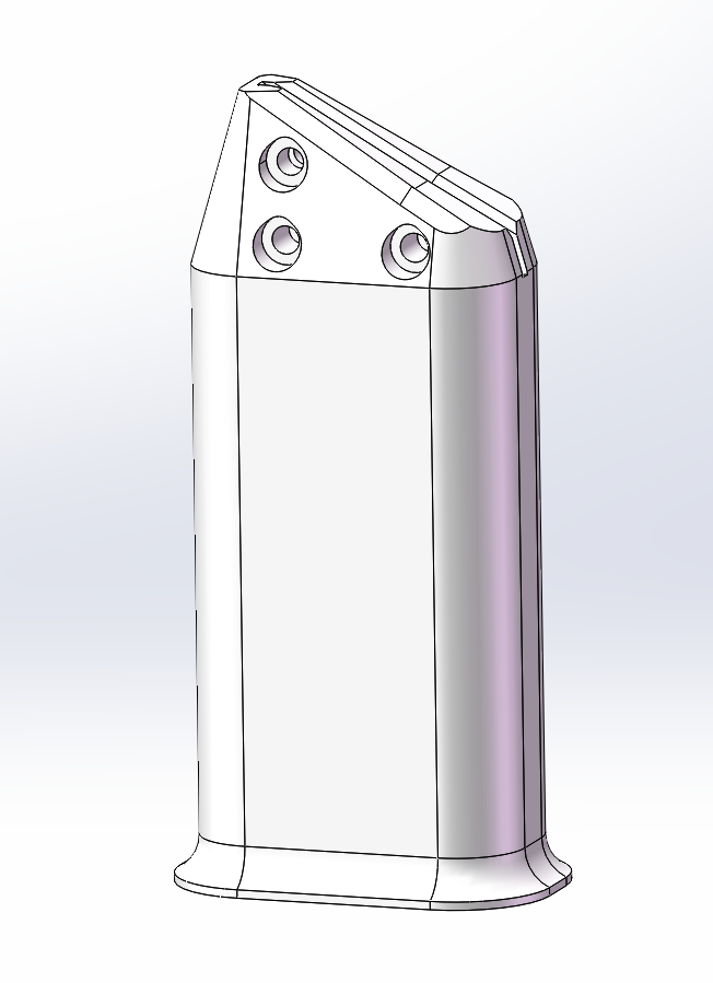

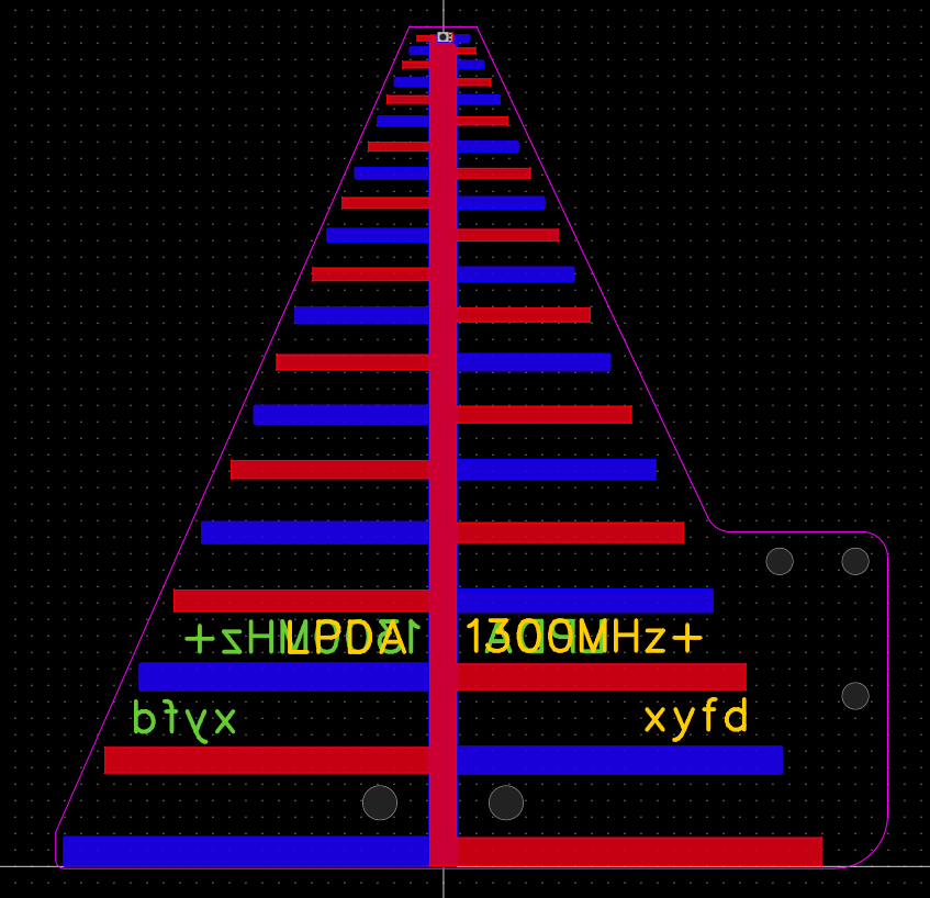

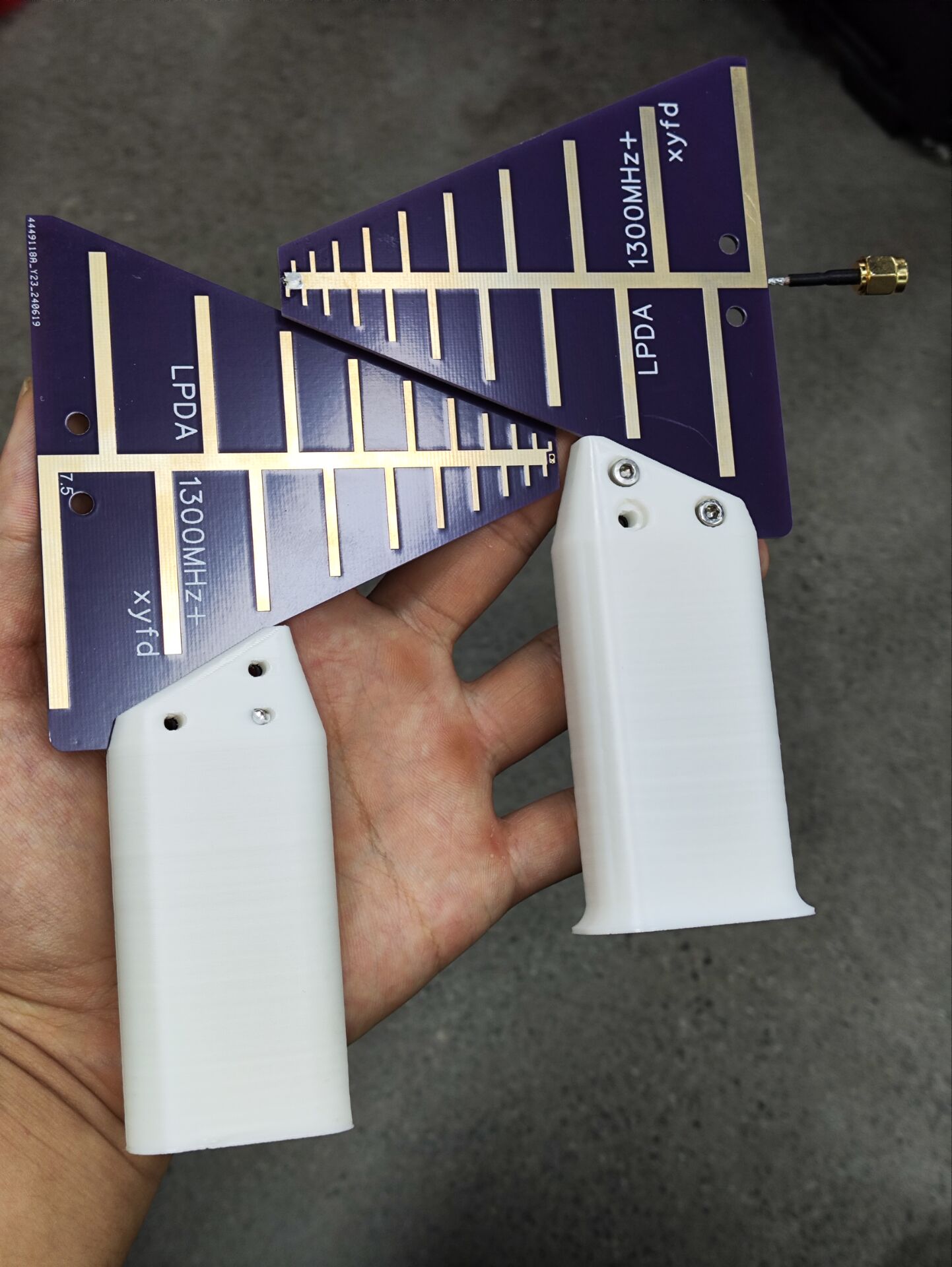

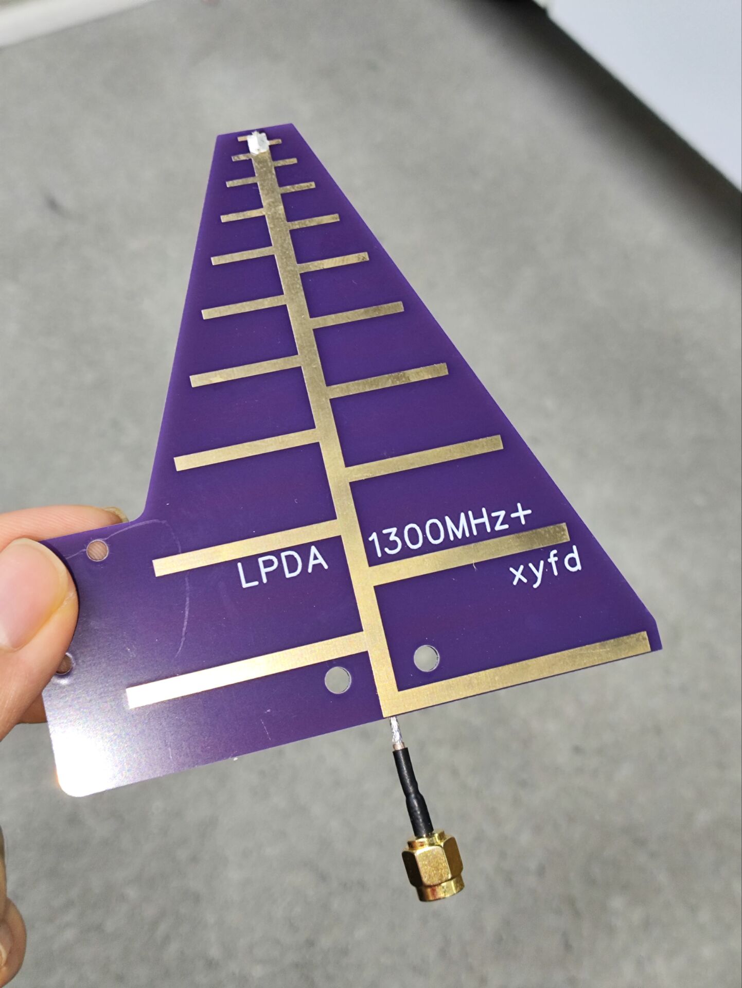

对数周期天线,工作频率在1300MHz以上,附带手柄模型文件
3.6k
26

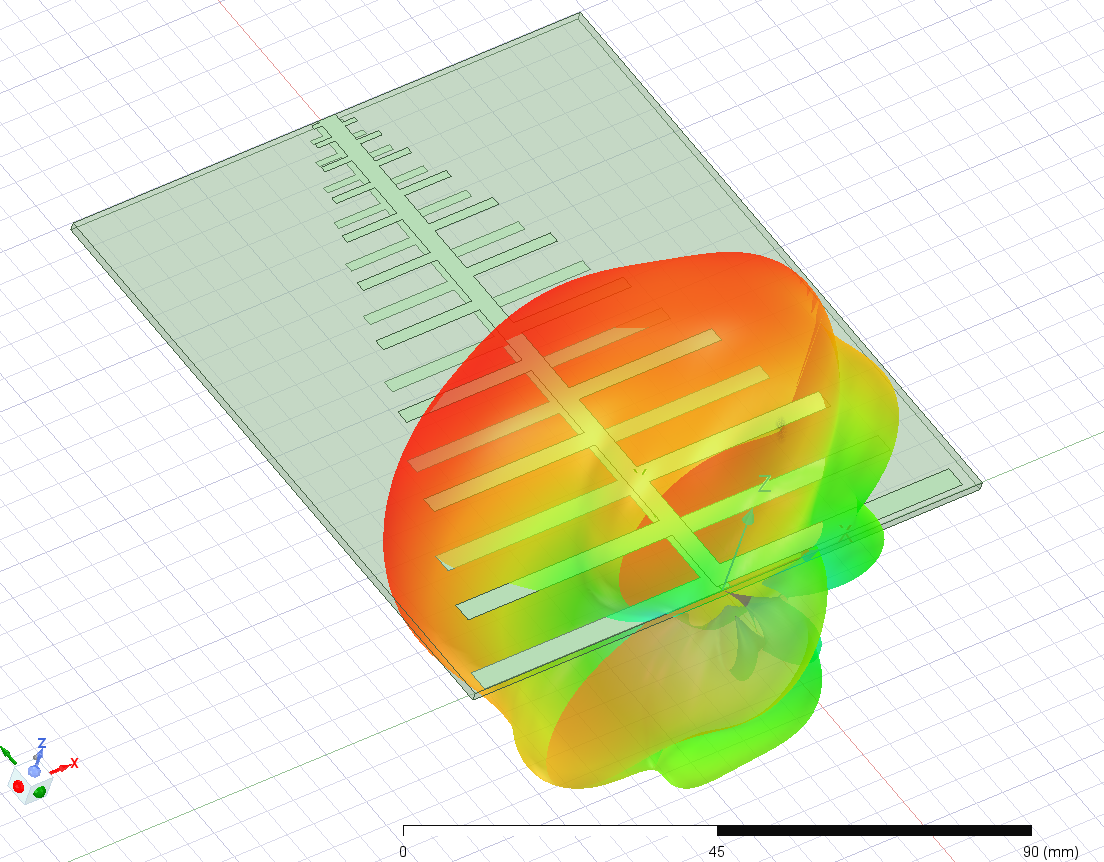

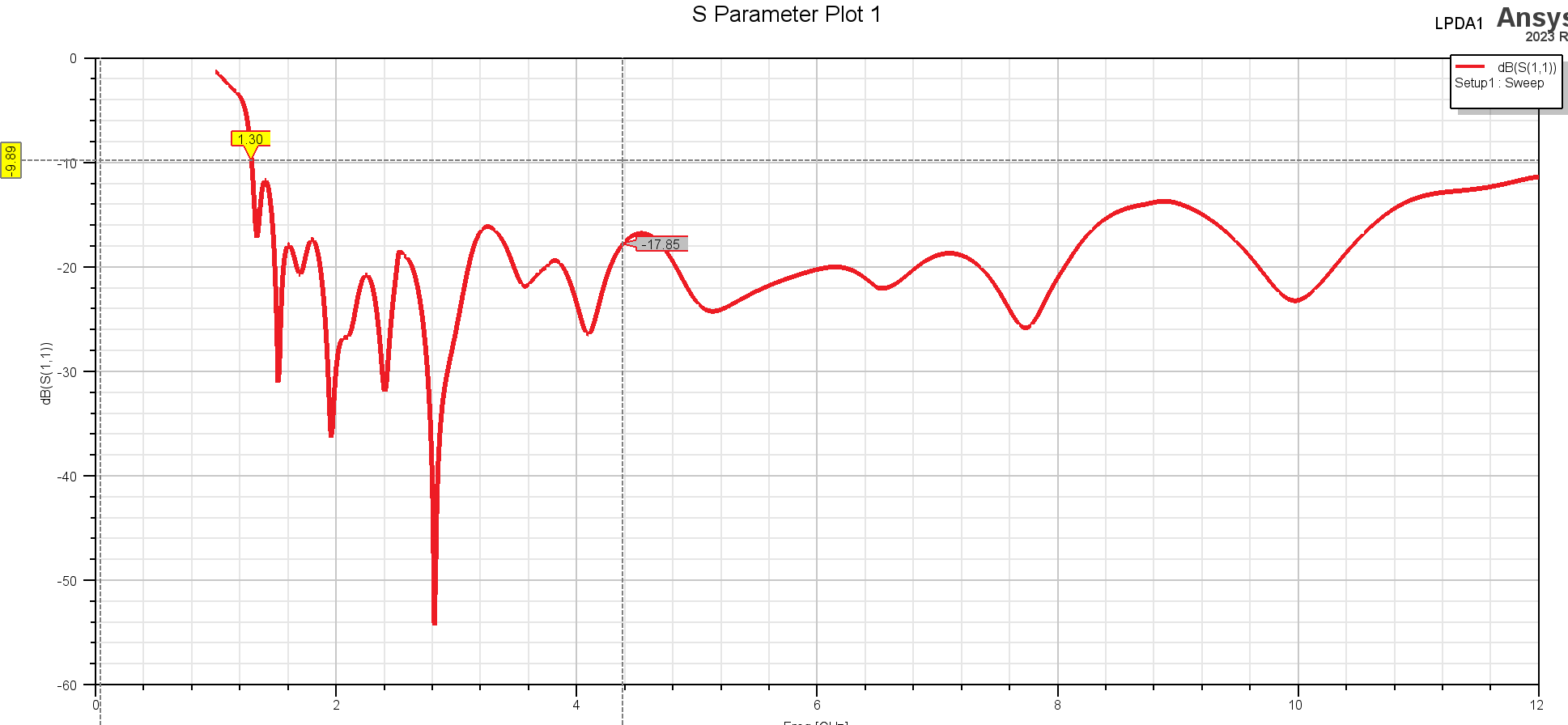

工作频率大概在1.3g到12g的对数周期天线,增益5db左右,已使用VNA测试过,性能良好(高频性能受馈线影响,不保证8g以上的效果),板厚为1.6mm,其他厚度会影响性能,需要自行在正面尖端焊接馈线
简介:工作频率大概在1.3g到12g的对数周期天线,增益5db左右,已使用VNA测试过,性能良好(高频性能受馈线影响,不保证8g以上的效果),板厚为1.6mm,其他厚度会影响性能,需要自行在正面尖端焊接馈线
创建时间:2024-06-30 22:09:45更新时间:2026-04-24 16:46:24
更新一下,最近发现在终端加一个1k的匹配电阻,驻波会降低不少
匹配电阻
LPDA-handle.x_t
74
LPDA-handle.STL
73
