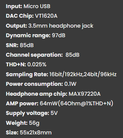

又在老五家败了一些电子破(bao)烂(zang)回来了,其中就有这个其貌不扬的USB声卡,看起来和那些山上产的勒涩货差不多。

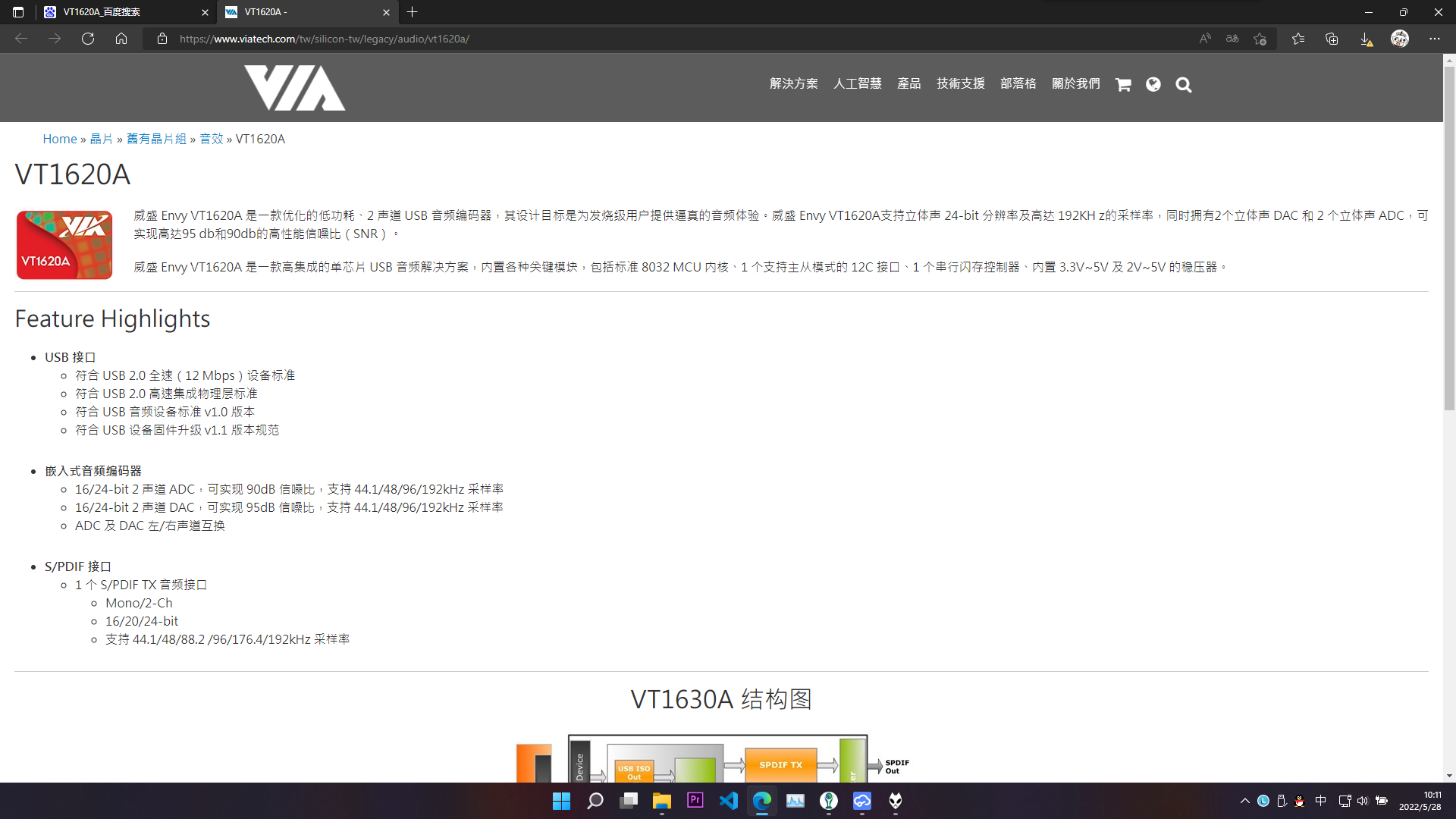

吃完饭闲的没事,于是在网上搜索主控芯片的数据手册,一看不简单,官网介绍如下:

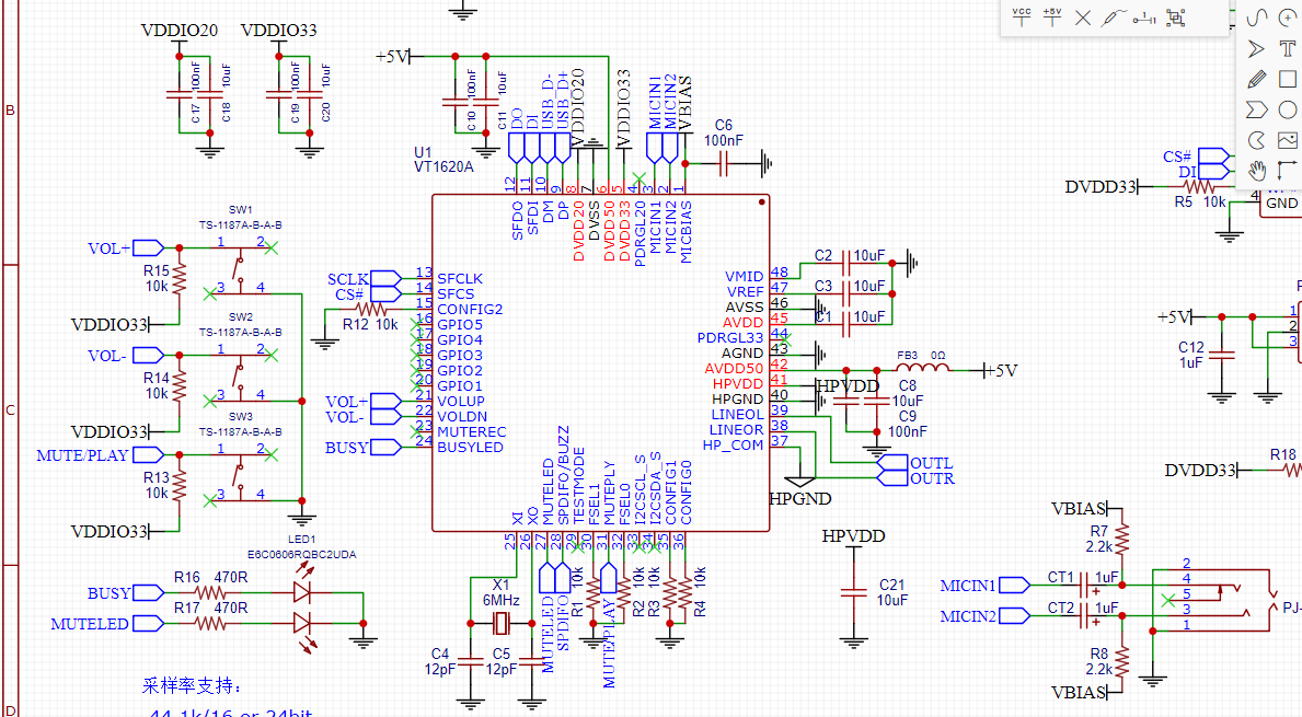

根据datasheet(见附件)和实际的PCBA,绘制了原理图(与实际的线路略有出入
主控部分:

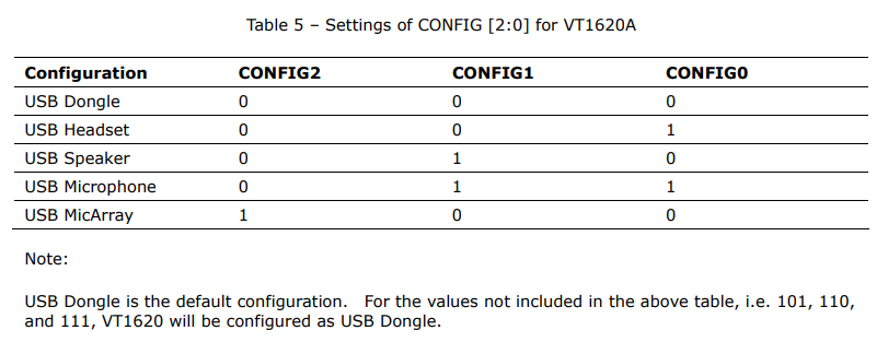

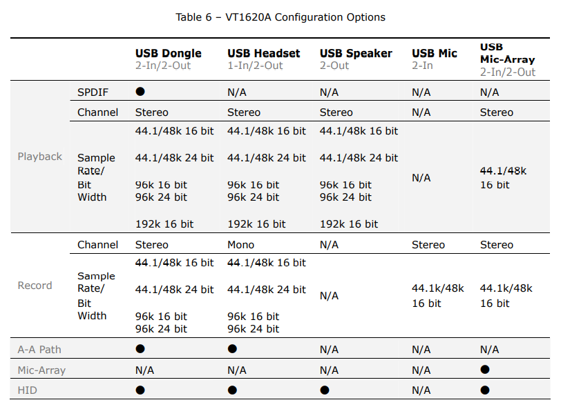

其中芯片被配置成USB Dongle的模式,支持音频2in2out,S/PDIF_OUT(只有配置成该模式S/PDIF_OUT才会生效
官方datasheet对各种模式的说明及各个模式的支持情况如下图:

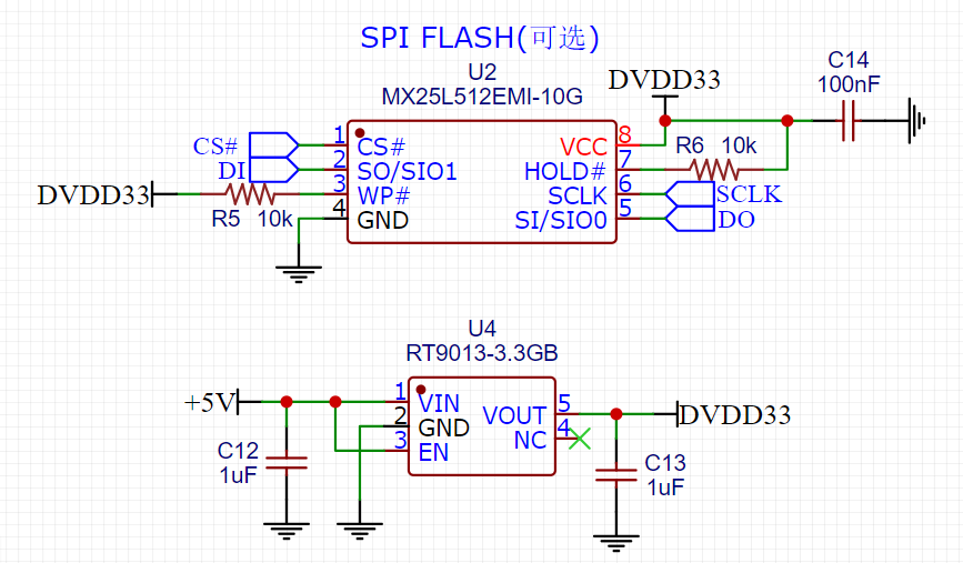

SPI FLASH部分电路(用于存储定制固件):

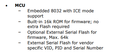

然后又看了一眼datasheet,这个flash是可选的,芯片内部应该是有默认固件(

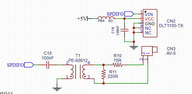

同轴及光纤音频输出电路(新增):
参考某款USB界面上的同轴输出电路,根据需要可以自己加上...
同轴信号输出从芯片的pin28引出,前提是芯片的3个config引脚(config2:0)配置成000
Fsel(1:0)也要配置成00,以使用芯片内部rom
存在疑惑/问题的地方:
  1. 芯片的PDRGL20,PDRGL33的功能不是很清楚,猜测PD=Power Down(掉电),可能是内置LDO的EN端,不知道是什么电平使能(实际电路这两个引脚是悬空的,猜测低电平关闭LDO);
  2. 芯片工作的时候发热比较大,估计是内置LDO导致发热偏大,也许用外置LDO可以解决这个问题;
  3. 麦克风输入及偏置电路与实际PCBA上的不一样,参考了网上的电路接法;
