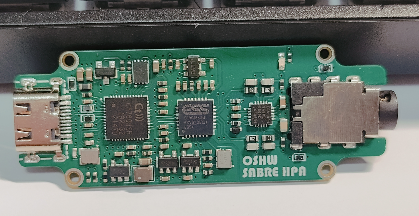

实物图
图1:正面展示

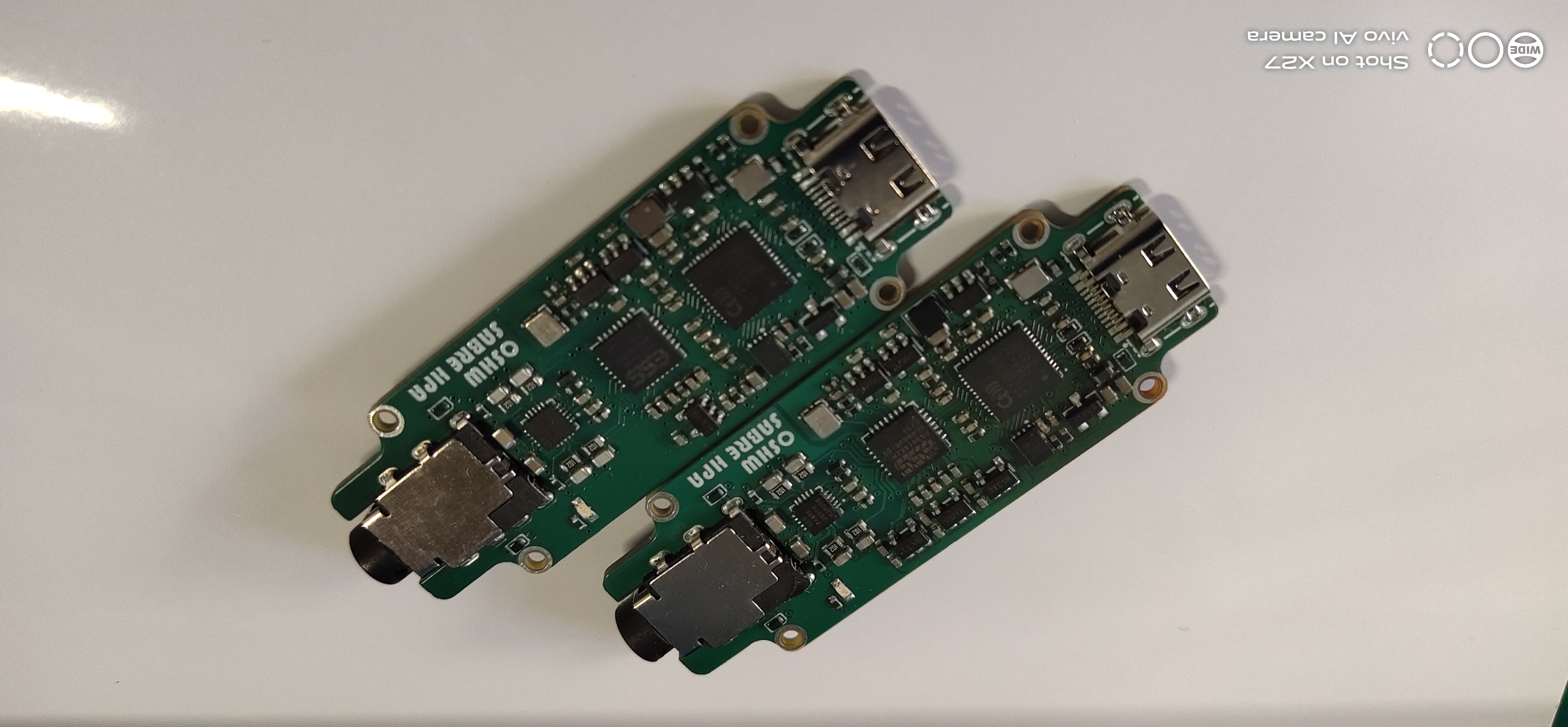

图2:正面+反面

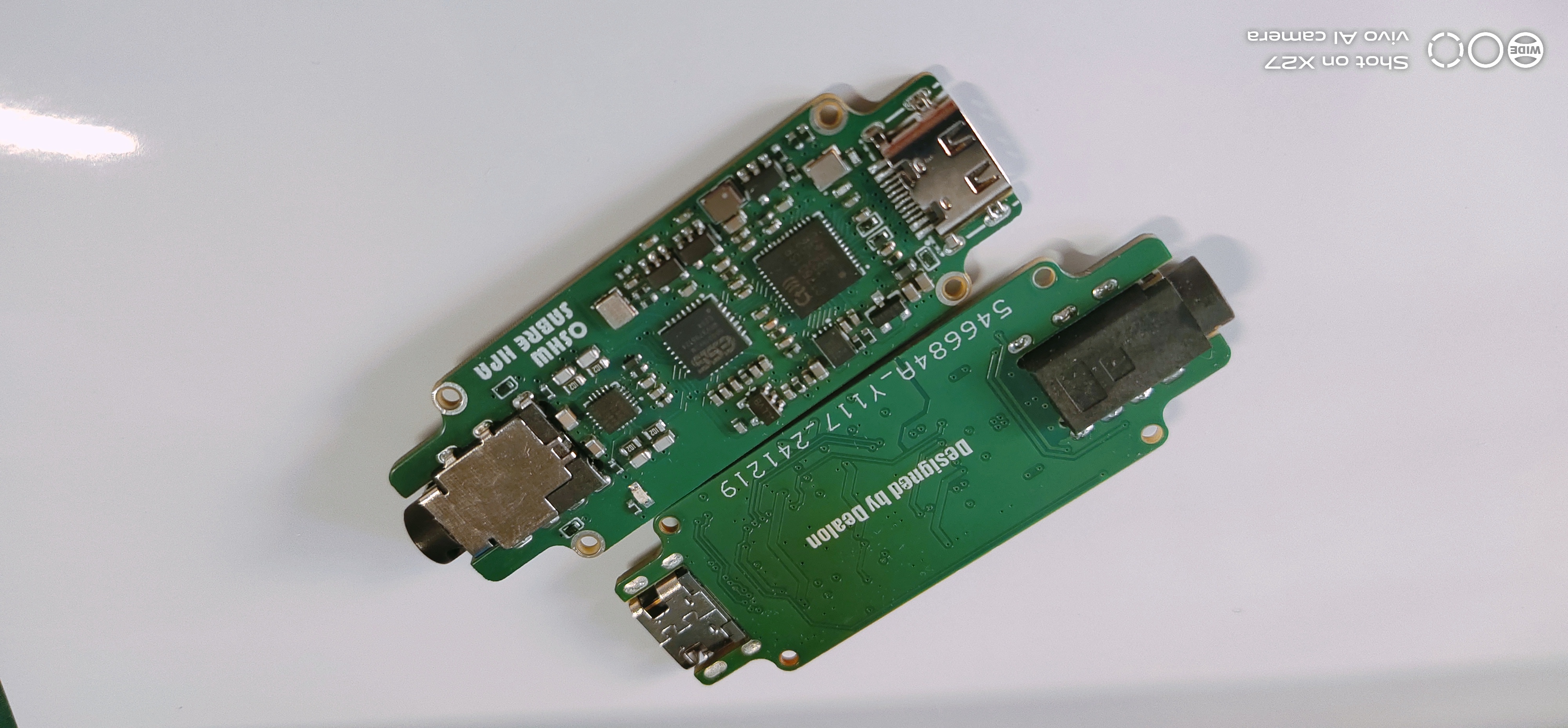

图3:双版本比较,上面板子为完整版本,下面板子为开源版本,完整版本支持更高规格音频,具体参数加群了解
