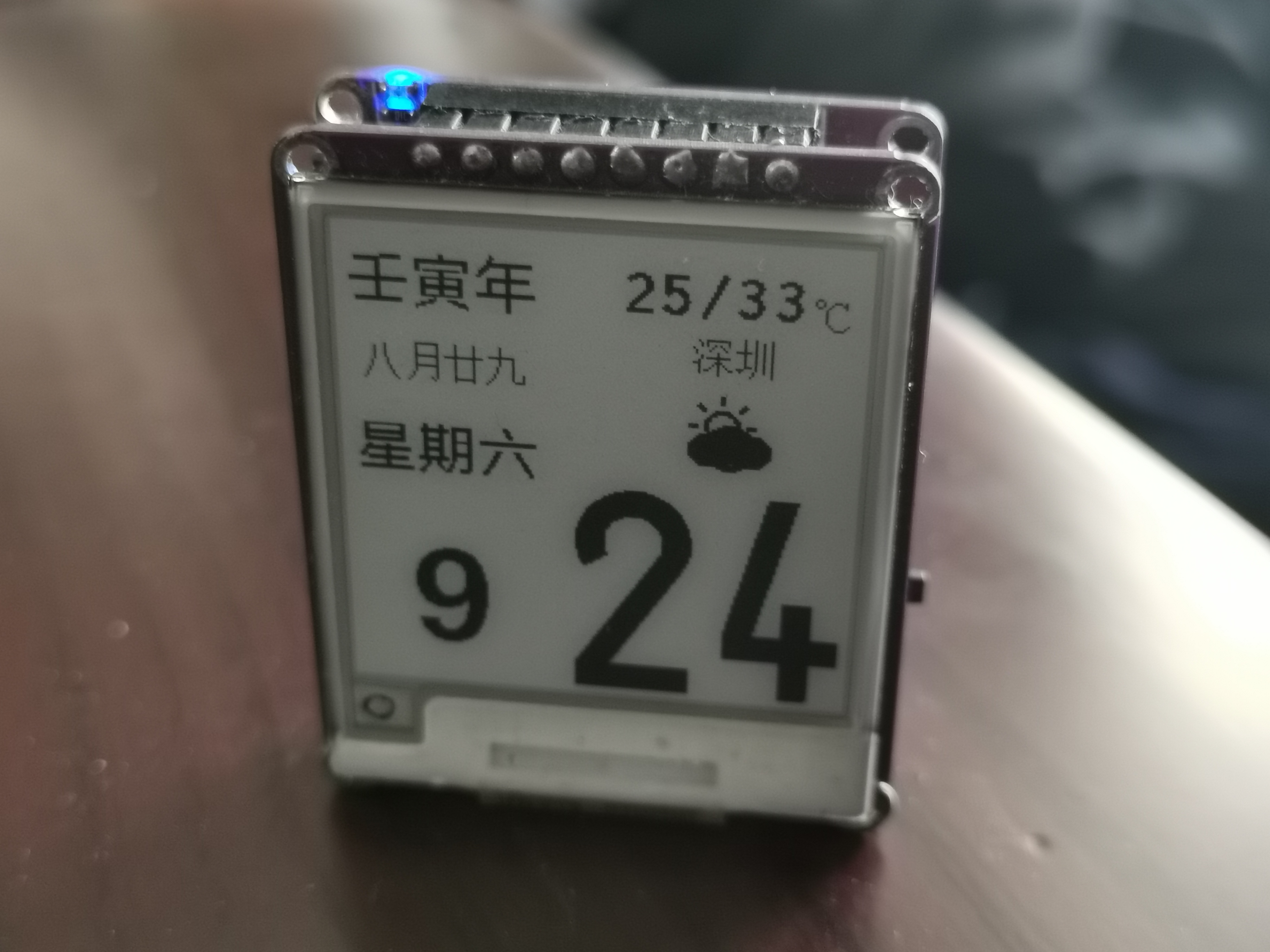

  • 本项目使用ESP32访问心知天气(https://api.seniverse.com/v3/weather/daily.json)和NTP日期,每天约凌晨更新一次,数据通过墨水屏显示。
  • 电池只有在访问WiFi和墨水屏刷新的时候耗电,但esp32工作模式耗电量大了一些,200mah的电池只能用不到一个月
  • 每天唤醒一次自动刷新。
项目部署教程
  • 使用arduino,我用的是vscode+platformio,编译方便一点
  • 自己申请个心知天气的API账号,每天免费次数是够的
  • 安装esp32的驱动
  • 编译、烧录
演示图片
