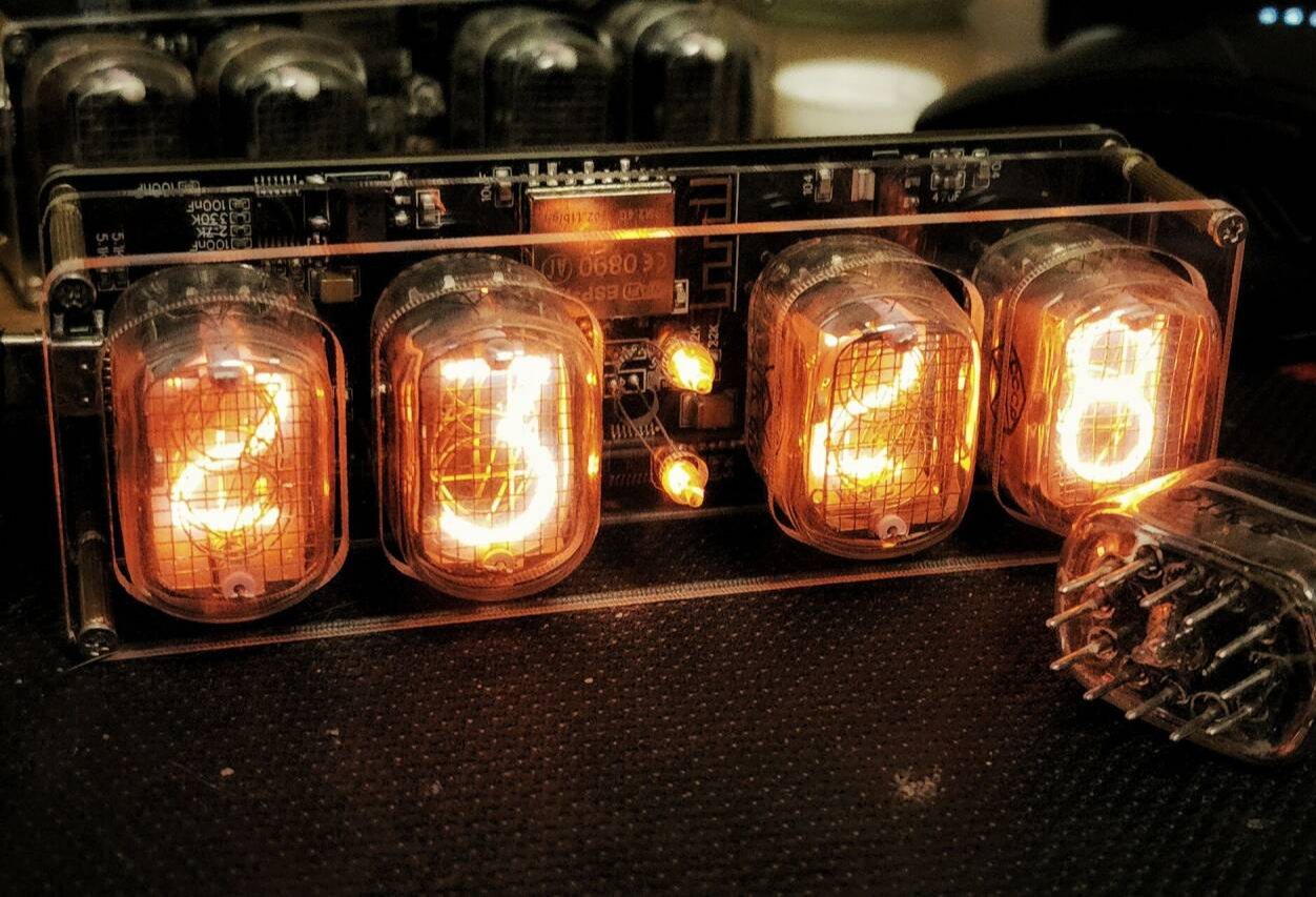

因目前可以买到的或git上开源的项目用起来都不太喜欢或是太贵毫无性价比,in12时钟亚克力版本的都接近400块,功能还扣扣嗖嗖的不满意,,闲来无事重新开一个坑玩玩吧。
入坑辉光管蛮久了,因国内贩子价格太贵,只能从乌克兰俄罗斯等地方搞,慢慢的也攒了一大堆乱七八糟的管子。真的很喜欢冷阴极气体辉光的那种感觉,是led等现代器件无法比拟的。受限于器件限制,辉光管大部分只能显示数字,一大堆管子放着落灰,不如做个钟,也对,现在基本上也沦为做钟的命运......
修改于一个之前做的wifi辉光管时钟,此次增加一个本地时钟模块。
其余功能就一个日期显示,自定义数字,自动亮度,ws2812的led全彩背光的,手动/自动防阴极中毒循环,自动定时开关,NTP对时等一些乱七八糟的功能。增加一个实体开关进行设置,不依赖网络也能进行稳定的走时和设置。使用苏联产IN12辉光管制作,很便宜又相对耐用的充汞寿命管子,170v@1ma正常24小时点亮也能连续稳定使用3年左右。目前拆机的大概35,全新的在48左右。含亚克力外壳全新辉光管等物料成本控制在300左右,
如果有什么需要的功能或者好多建议可以多提一提,合适的也能加进去!!!

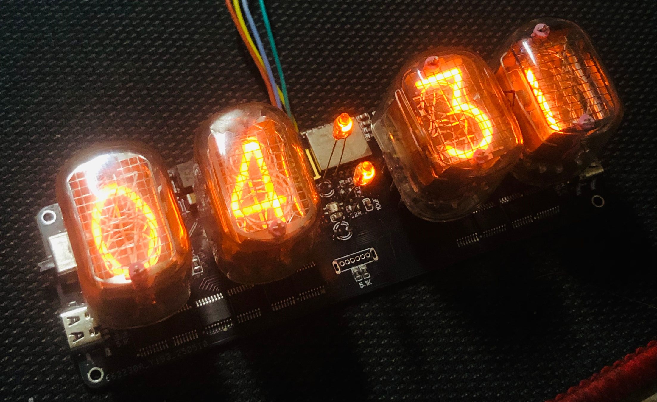

演示视频为测试时候飞线搭的第一版,显示内容分别是

↑20250715修订版PCB布局焊接参考,如不需要led,ws2815部分无需焊接。

使用vscode开发,esp8285模组作为mcu,595+达林顿管驱动方案,tps55340高压。
