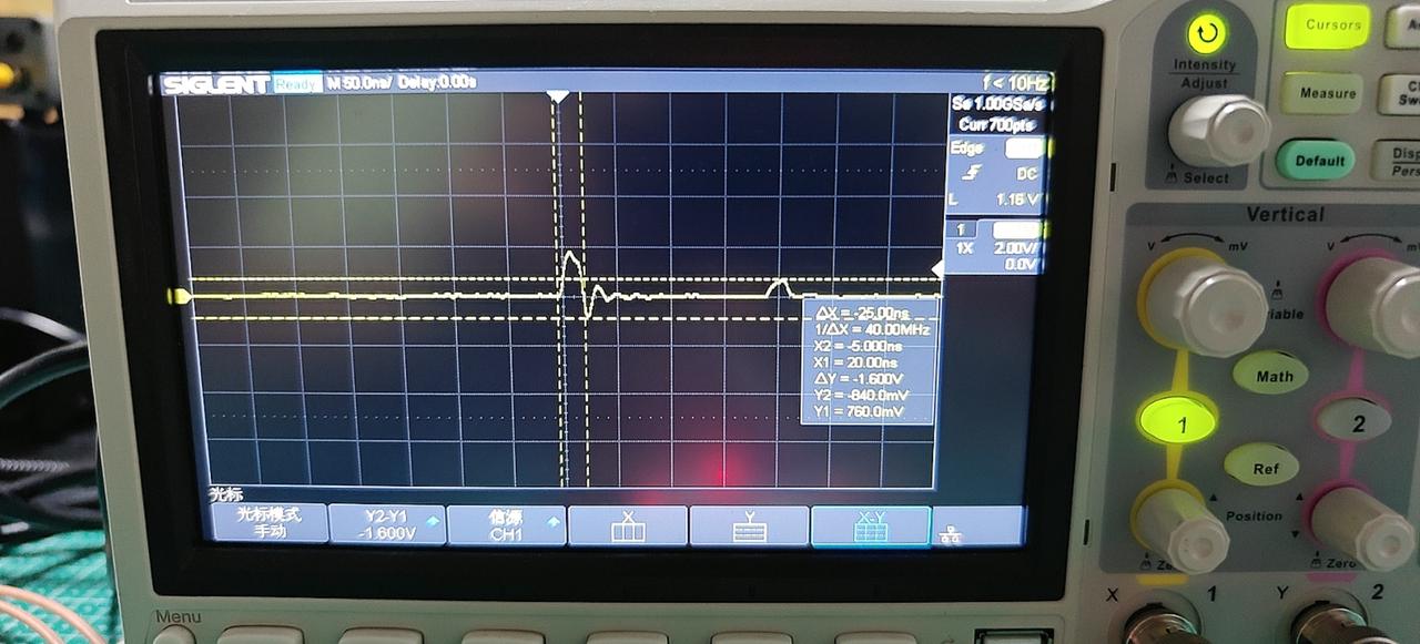

题目要求在终端开路的情况下测试长度,此时如果从测量端输入一个短脉冲,脉冲会在终端反射,如下图
本方案使用单片机翻转GPIO的方式产生短脉冲,脉冲宽度如下图所示
单片机的GPIO驱动能力不够强,具体原因是GPIO的内阻较大,而线缆有寄生电容和寄生电阻。寄生电容会构成RC低通系统,会导致脉冲上升时间变长;寄生电阻会导致幅度衰减。
这里使用74AHC1G14作为驱动器,这是个非门芯片。根据数据手册,在3.3V供电时的上升时间大约10ns。
产生的脉冲进入到线缆后,会在线缆终端反射,但幅度会减半甚至更小。例如,如果把3.3V的脉冲输入到线缆,得到的反射脉冲会不足1.65V。这里我们使用TLV3501高速比较器进行脉冲整形,方便进行下一步处理。根据数据手册,TLV3501可达4.5ns传播延迟和1.5ns的上升时间。
下图是反射的原始波形和经过TLV3501整形后的波形。
接下来我们需要测量反射脉冲和激励脉冲的时间差,这里需要非常准确地测量时间差,大概10ns的时间差对应1米。这里使用了TDC-GP22这款芯片测量时间差。TDC-GP22内部通过门电路的延迟来测量微小时间差,可以达到45ps的分辨率,从而达到优于1cm的长度分辨率。
