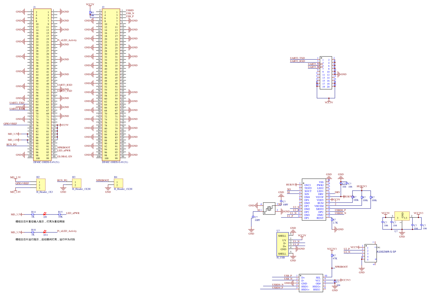

地平线旭日x3核心板底板载板,引出地平线旭日x3的串口以及电源供电口,方便进行测试
简介:地平线旭日x3核心板底板载板,引出地平线旭日x3的串口以及电源供电口,方便进行测试
创建时间:2024-05-14 22:31:42更新时间:2024-05-15 10:24:31

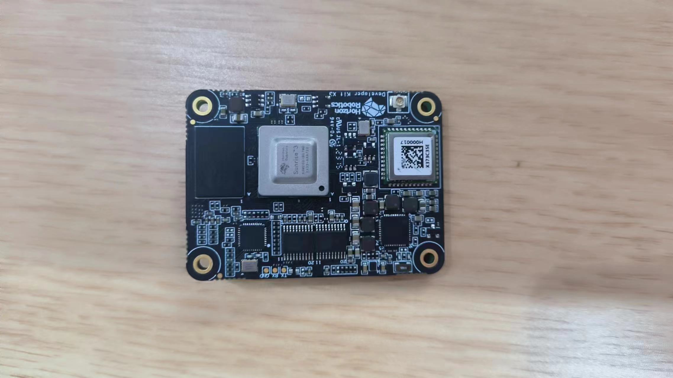

此为地平线旭日x3核心板,一般使用开发板开发,但遇到一些其他应用场景比如尺寸限制需要使用此核心板,此时需要自己设计底板载板来搭配此核心板使用

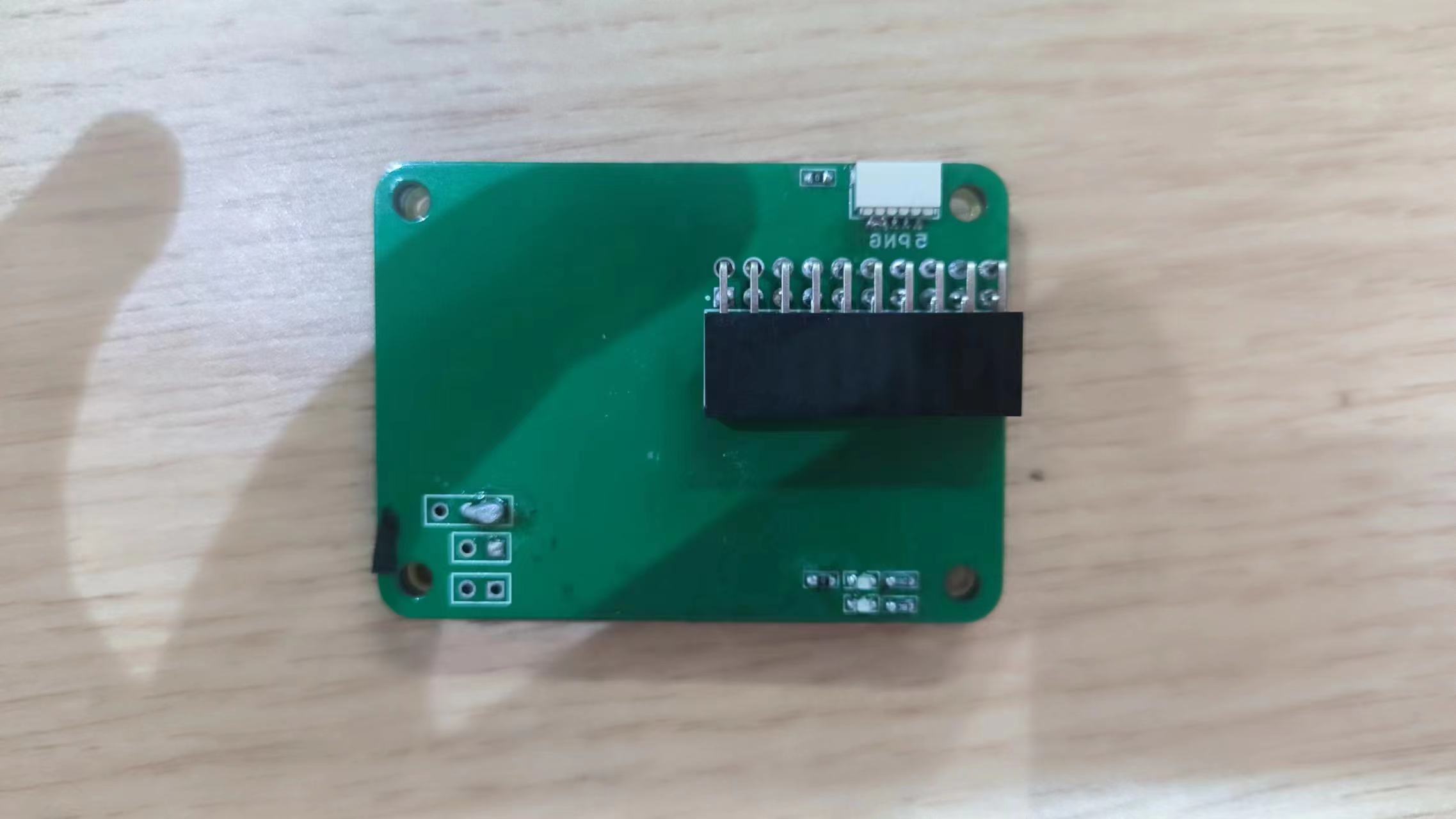

此设计底板引出地平线旭日x3的串口3和串口4,以及供电部分,通过弯角排母连接
启动指示灯均已接出,模组主芯片复位输入指示,灯亮为复位释放;模组主芯片运行指示,启动期间灯亮,运行中为闪烁
同时接出5pinUCB接口,方便连接USB摄像头,与x3核心板通信
GPIO-VREF,RUN-PG,MPRIBOOT选择通过焊盘引出

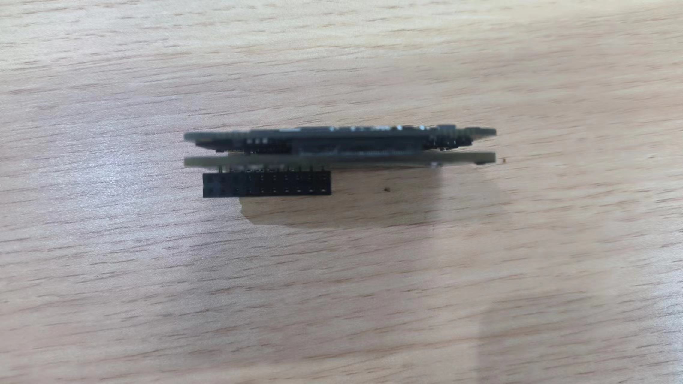

测试使用正常,直接将此版=板与地平线旭日x3核心板对接插上即可,同时也可兼容与地平线旭日x3引脚相同的树莓派核心板
原理图文件及pcb文件见附件
