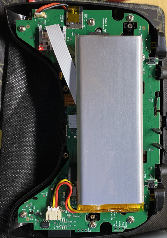

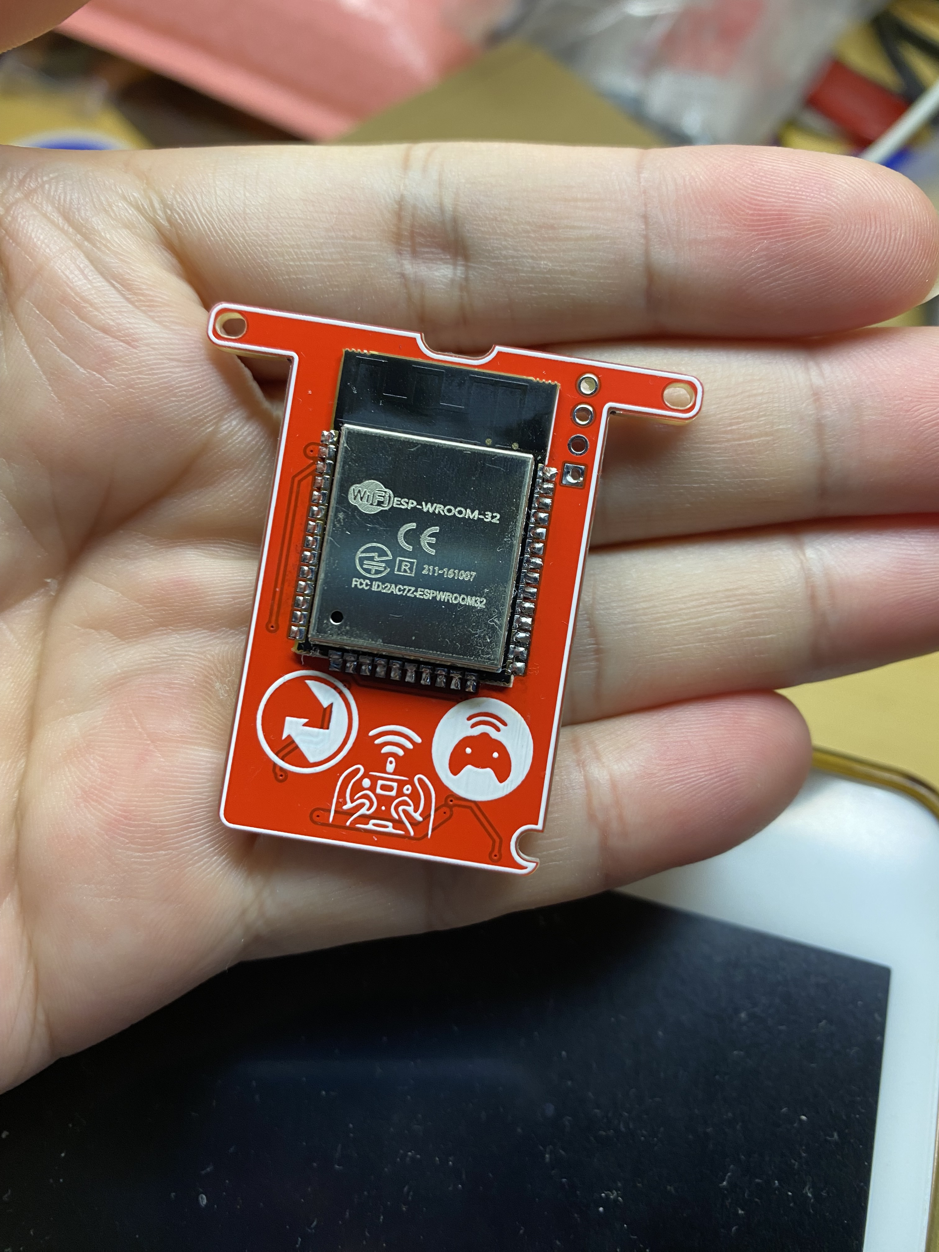

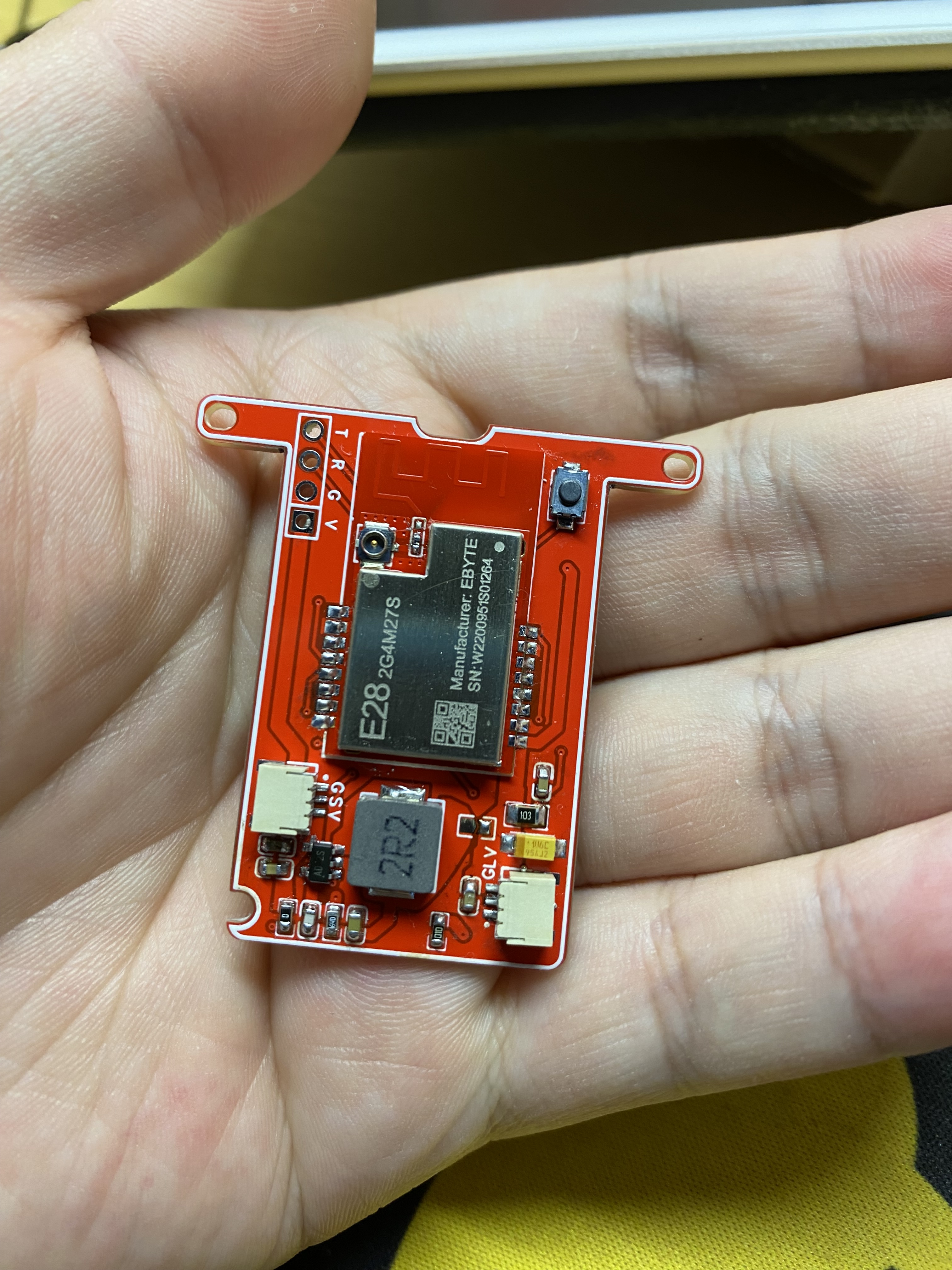

模块使用esp32的模块制作,焊接简单,设计有dcdc模块,同时tango2的外接高频头接口需要转接,需要配合转接板食用。安装方法与这位up主的视频一样,原作者是直接放了个最小系统放在板子上,感觉太难焊接了,所以画了一个采用模块的版本。
可以开到500mw,但是散热应该是跟不上的,所以建议是最大开到250mw就可以了
【黑羊Tango2内置ELRS】 https://www.bilibili.com/video/BV1DP4y1N7P9/?share_source=copy_web&vd_source=af6399196d5a776d70dc988a52776166
在安装的时候,需要三个m2的铜柱替换掉tango2原本的三颗螺丝,由于是攻丝的,所以直接拧进去就好了,不过不要多次拆装,太多次了感觉会滑丝。
转接板的链接为https://oshwhub.com/xzxzxzxzxaaa/tango2-zhuan-jie-ban
与转接板连接的线为3p的sh1.0mm接口的线,转接板与tango连接的线为8p的1.0mm的fpc排线,同向和反向取决于转接板上的fpc接口使用的是上接还是下接。可以参考上面那个视频链接里的方向,采用下接时,排线应该按照视频里的方式摆放。
如果觉得视频里面的转接板拜访位置会损伤蘑菇贴,可以采用我的转接板摆放方式。
