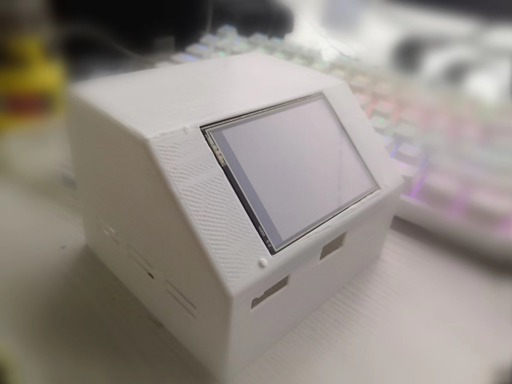

一、作品简介
一个支持6S锂电池的自动升降压平衡充电器,可实现高精度电压检测。本产品也可作为可调电源使用。
二、产品概述
本设计方案使用了SC8701作为升降压控制芯片。单电芯电压采集使用了LM358A+74HC4051+ADS1113。MCU选用了ESP32,使用触摸屏作为人机交互界面。
输入接口设计了XT60及Type-C接口,可直接连接直流电源、多串电包、氮化镓充电头、充电宝使用。Type-C使用PD诱骗芯片CH224K,默认诱骗20V电压。
电芯平衡部分使用了电阻消耗式平衡,单串最大平衡电流可达300mA,6路同时开启时也可作为电池放电功能使用。

PCB尺寸:100mm*100mm 四层板设计 单面布局
8/31更新 外壳设计打印完成(因为主板还没SMT完,所以只装了屏幕)
