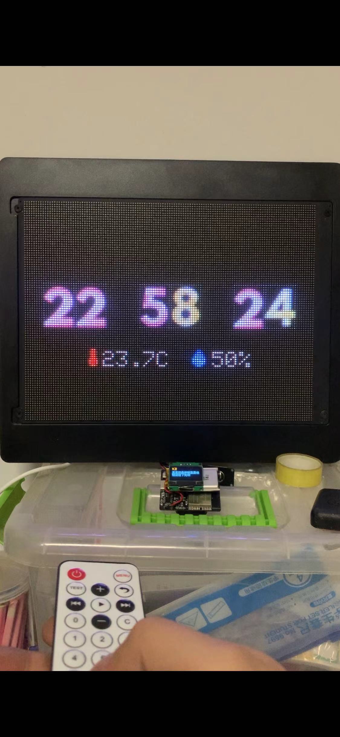

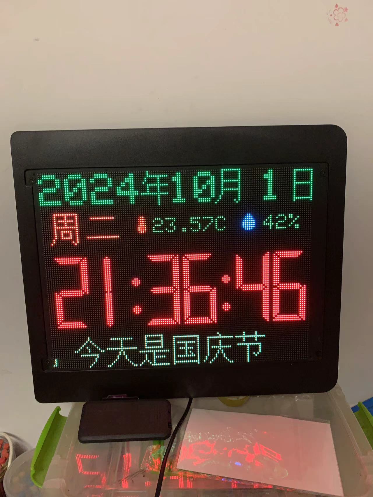

RGB的全彩LED显示屏、背包广告屏驱动板。
屏幕参数是HUB75e接口的两块96X64 32扫的拼接屏。
目前只适配了这个一款屏,其他屏大概率不是不行。

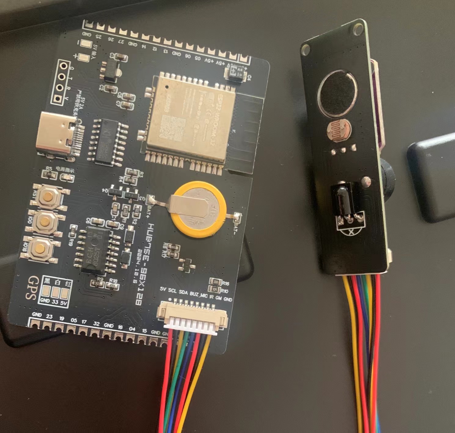

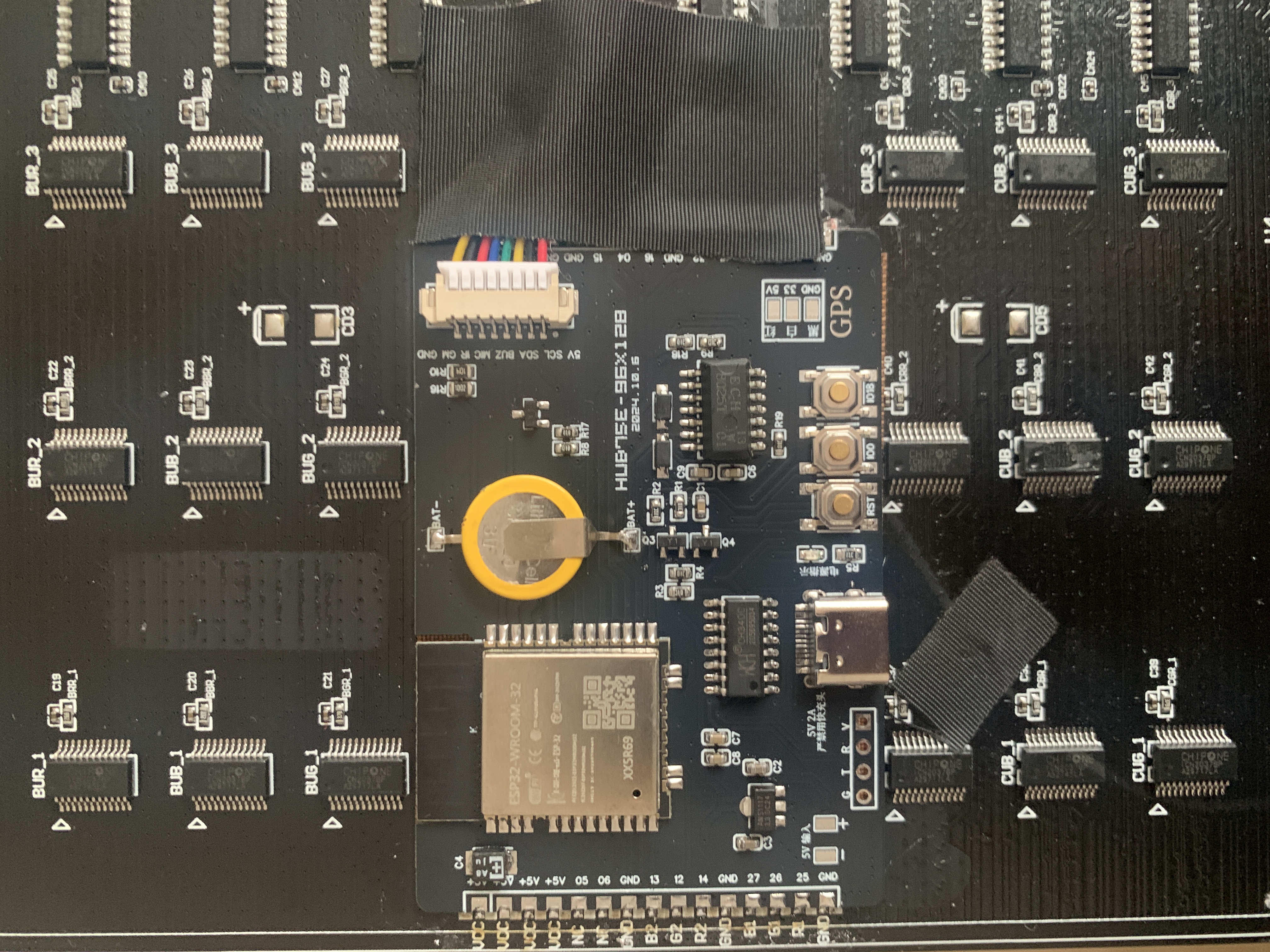

元器件请根据电路板内的元器件购买。
主控MCU可以用ESP32S或ESP32 WROOM-32
GPS模块可以使用GY-NEO-6M
时钟芯片RX8025T或ECH8025T
板载CH340C自动下载电路
连接小板的端子座MX1.25MM-8P,我的用的线长20CM,端子线要同向,不要买错了,错了或烧板子吧。
小板子集成红外、光敏、max4466、蜂鸣器,小板子会作为单独项目开发,请看我主页吧。
为防止有人拿去商业化,做了一些限制,有些功能需要激活码才可以显示,
每人可免费激活2个设备。
激活码获取请加QQ群63693811
暂时就这样,其他问题请加群提问吧。

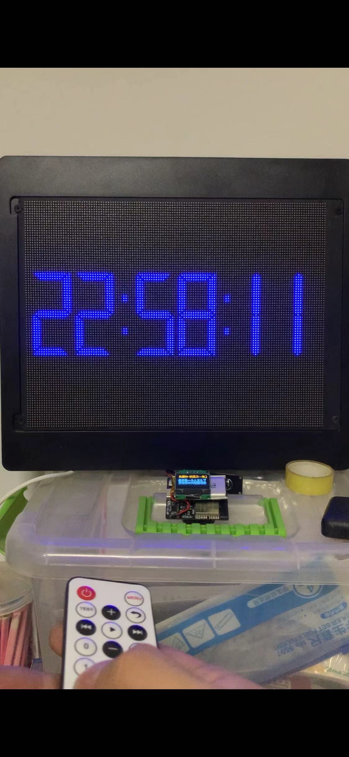

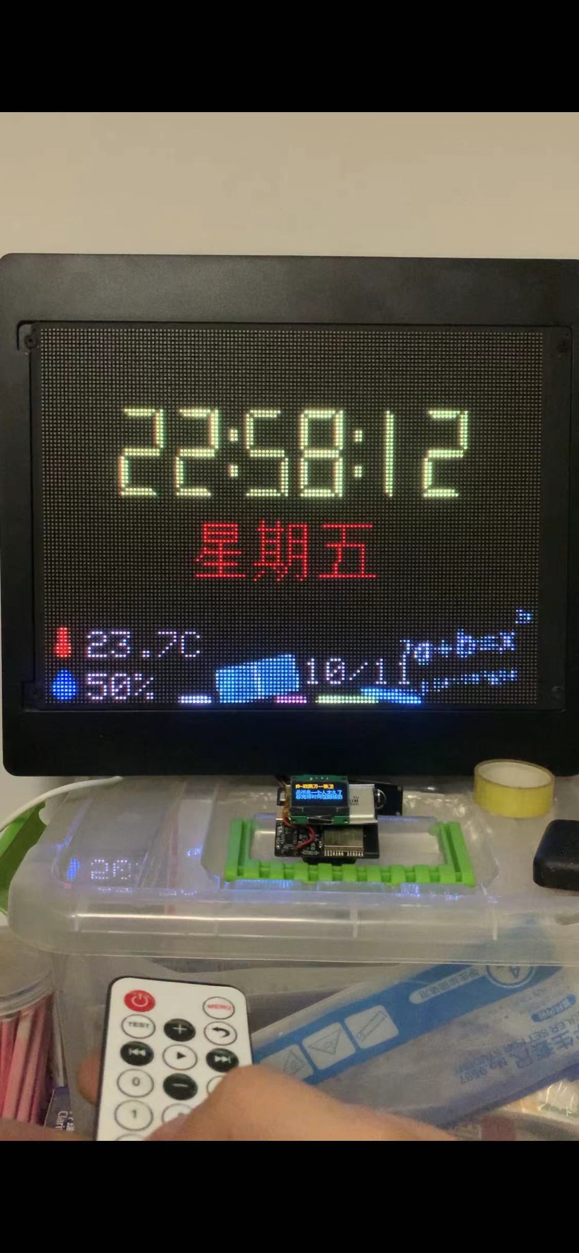

目前支持10种显示模式切换,
模式一:万年历时钟+滚动显示更多
模式二:万年历时钟固定显示内容。

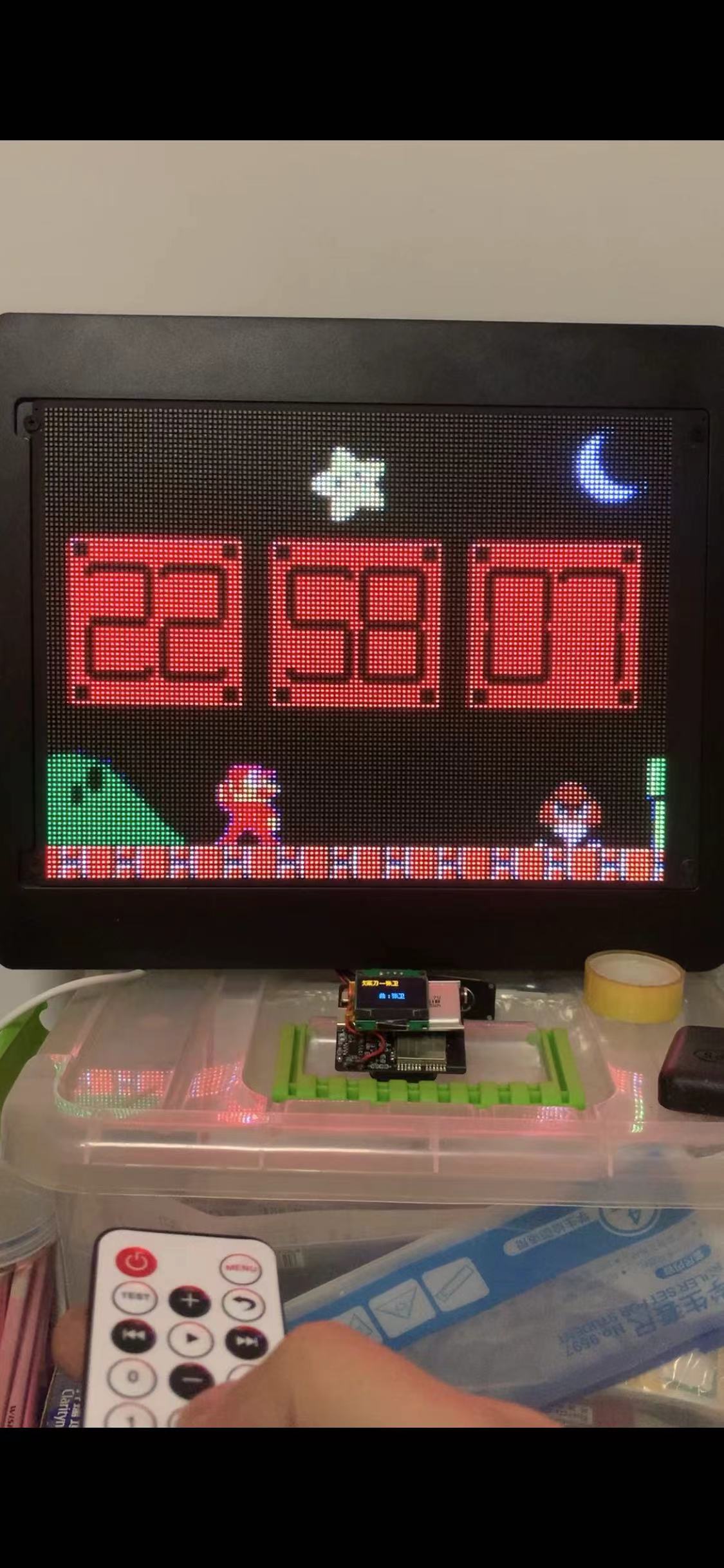

模式三:马里奥时钟,除了背景和山坡全部为动态根据时间显示。
模式四:单时钟
模式五:黑板时钟

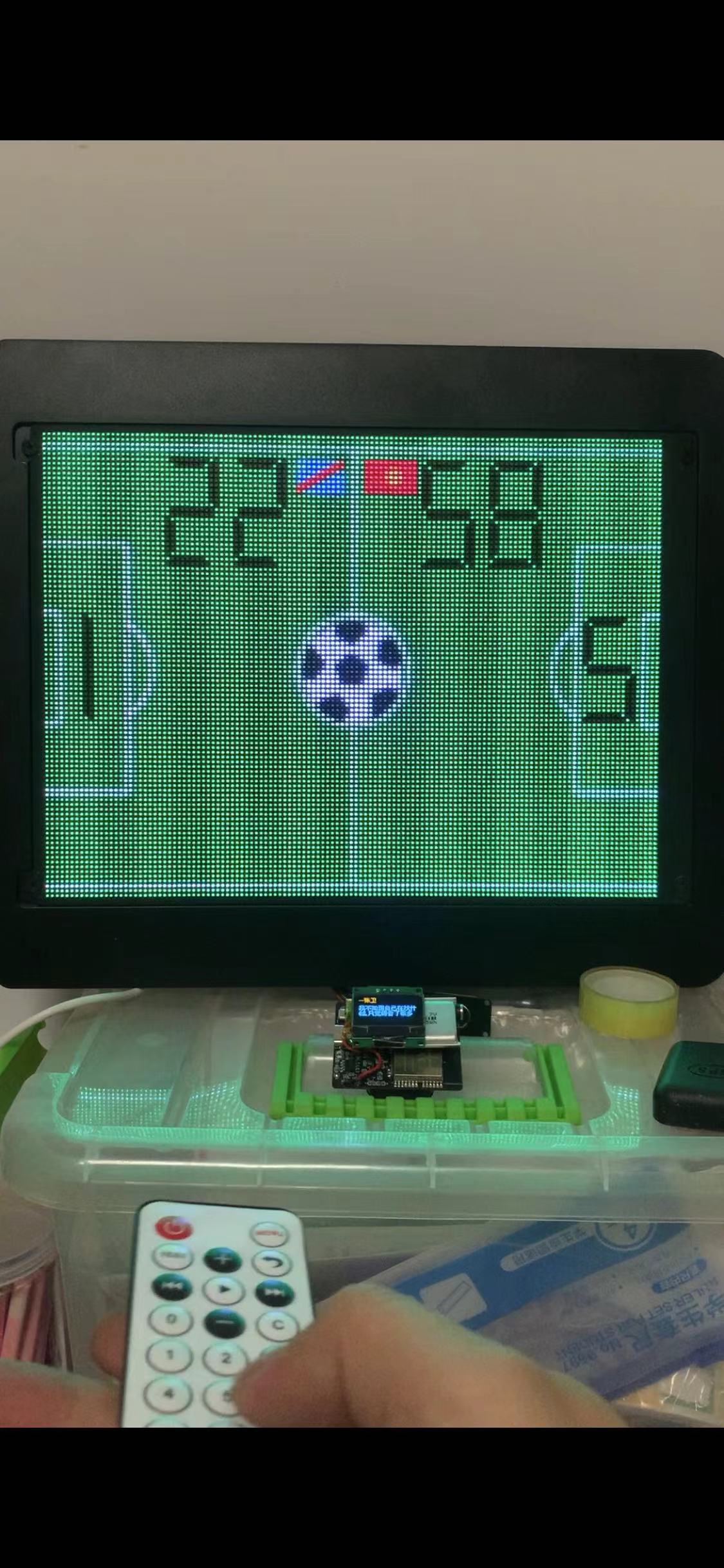

模式六:足球场时钟

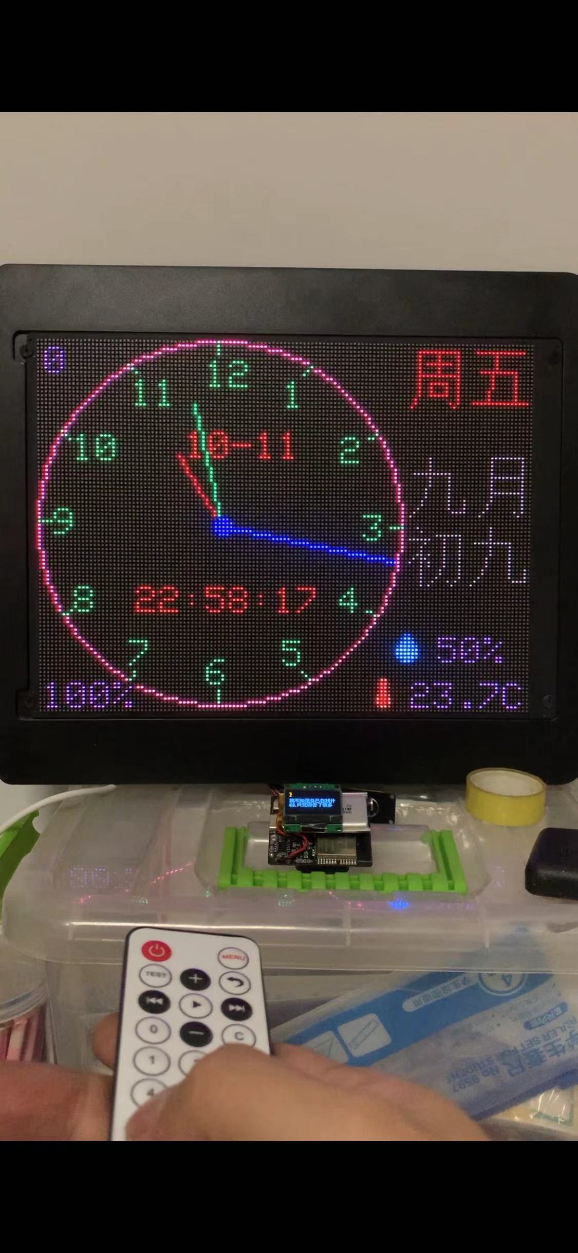

模式七:指针表盘时钟

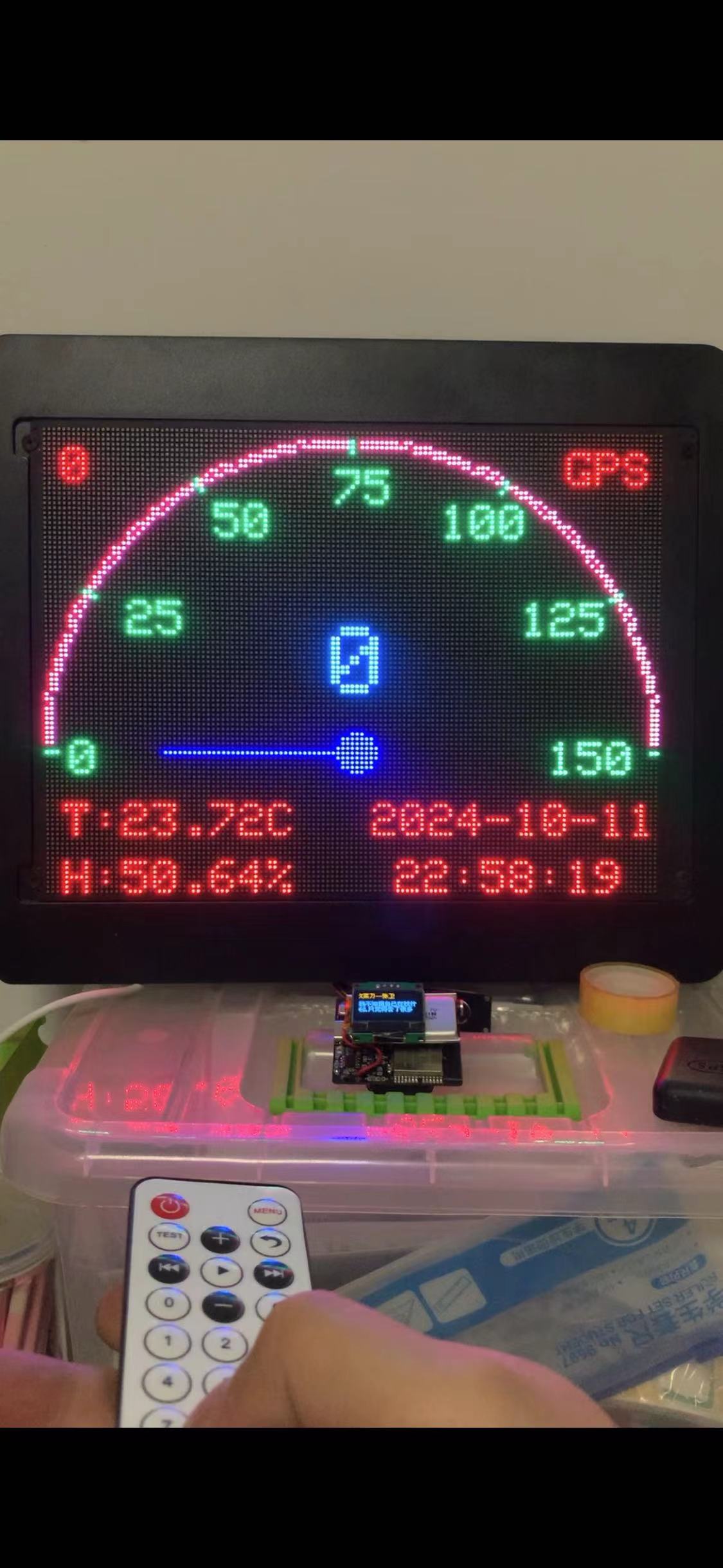

模式八:GPS码表,这个主要放在车上使用,可以实时显示车速。
模式九:彩色时钟(这个暂时做个简单设置,后面更新为动图播放)

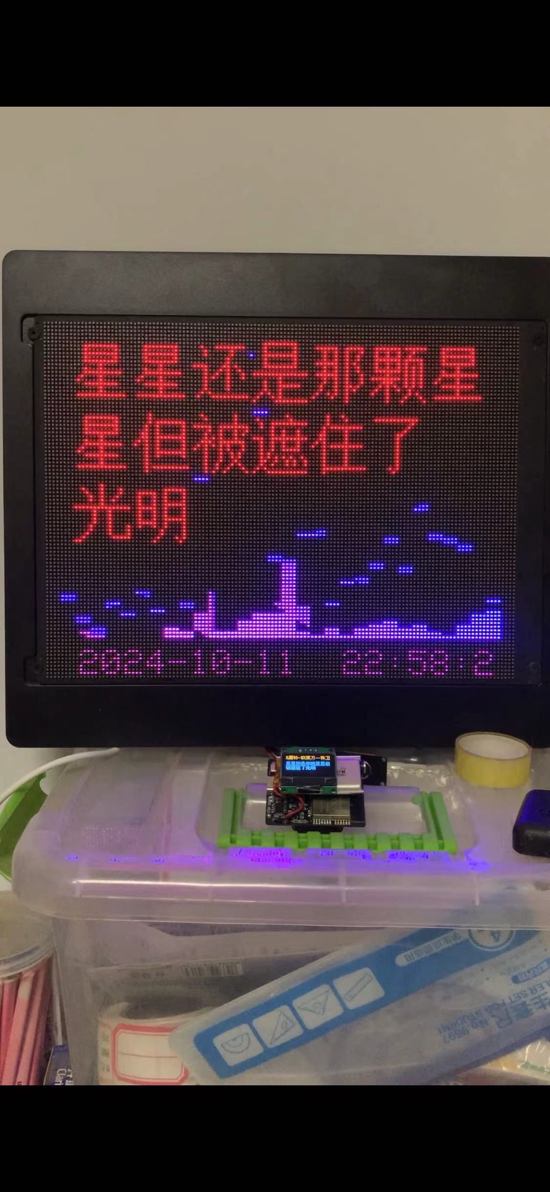

模式十:歌词➕频谱显示(通过遥控器按[返回键],歌词可以切换5种颜色显示,默认红色,并且这个颜色不保存。)
歌词显示需要需要另外一个蓝牙音箱支持,请参照蓝牙歌词音箱开源
