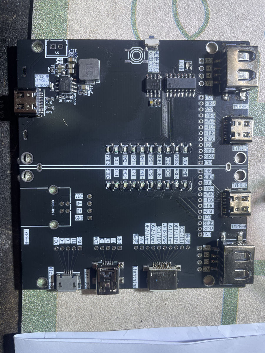

使用网线测试仪原理改装的usb测试仪,可以测试usb2.0 type-a和type-c 到 tpye-a、type-c、lightning、miniusb mrcrousb、type-b线序和通断
简介:使用网线测试仪原理改装的usb测试仪,可以测试usb2.0 type-a和type-c 到 tpye-a、type-c、lightning、miniusb mrcrousb、type-b线序和通断
复刻成本:10
创建时间:2024-12-26 08:50:02更新时间:2025-01-10 10:08:50
## usb线序通断测试仪
借鉴网线测试仪原理,使用ne555和cd4017设计,分别测试每对线芯的通断和线序
## 功能说明
电源部分使用ip5306来升压和给电池充电,并且充当了电子开关的功能。由于电路功耗非常低,所以在30秒左右会自动关机。正好每次测试线材时间也不会太长,避免忘记关机。
开机后cd4017会依次点亮10个led,如接入线材是相通的,另一端也会点亮对应的led。
所有接口均引出测试点。方便测试使用。
板子可以从中间锯开,方便远距离使用,锯开后只能测试至少有2根线芯相通的线材。
lightning 由于插头内部有电路,所以并不会像普通线材一样,一一对应闪烁,
电池可以在背面使用18650电池盒接入,也可以从扩展插座用软包电池。
第一版本由于铁壳接地,有些铁壳接地的线材在被试端GND不会点亮,此版本已改进所有铁壳均不接地。
目前问题:
18650电池盒在背面,并没有很好的位置,负极会顶住usb的铁壳段,所以最好接软包电池使用。
