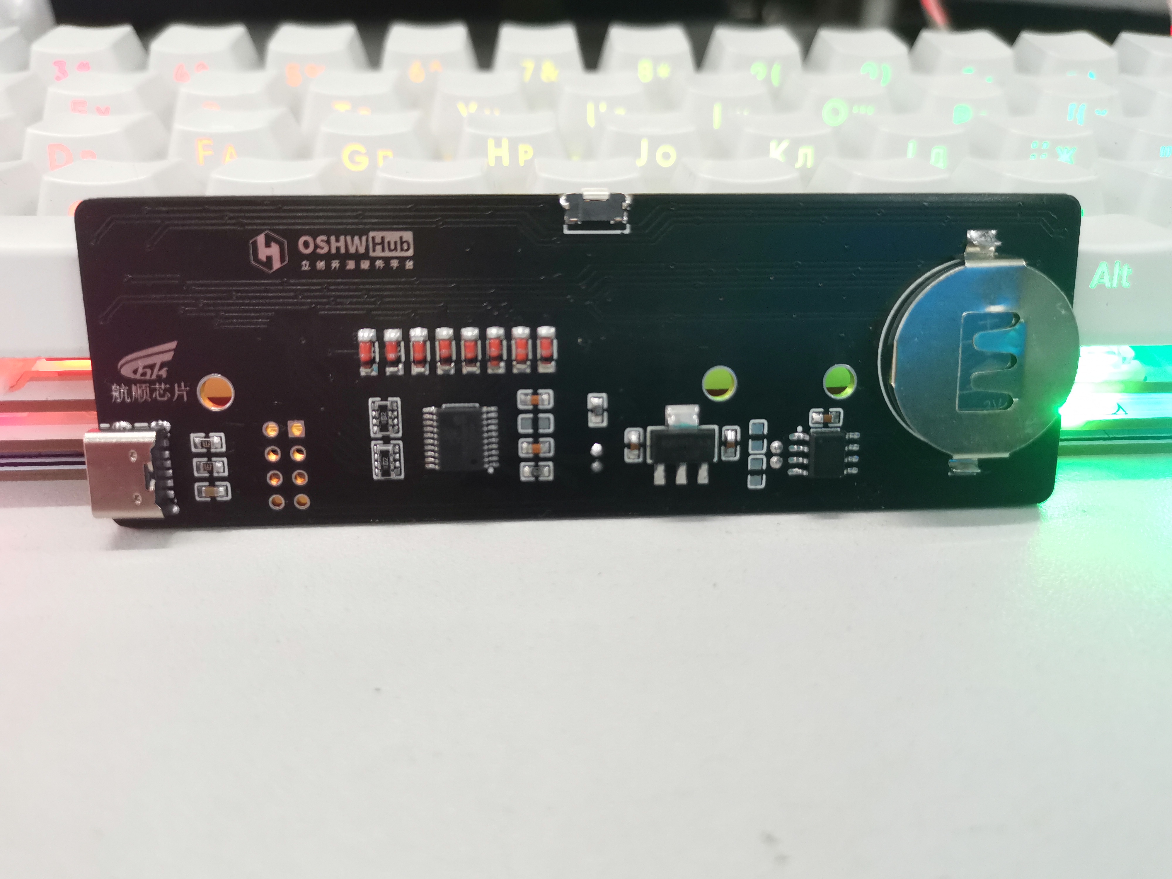

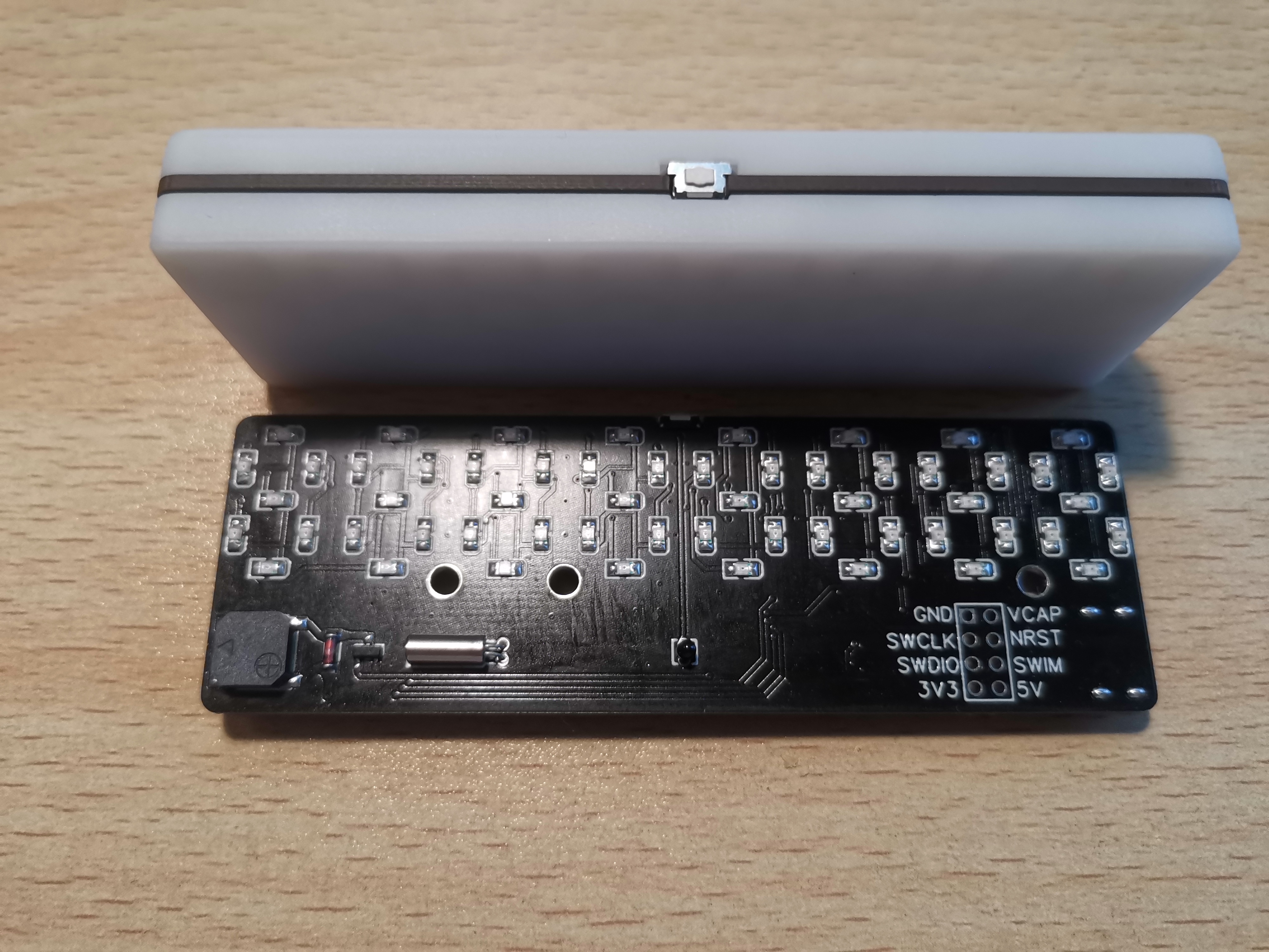

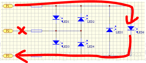

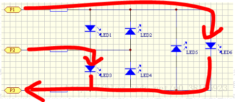

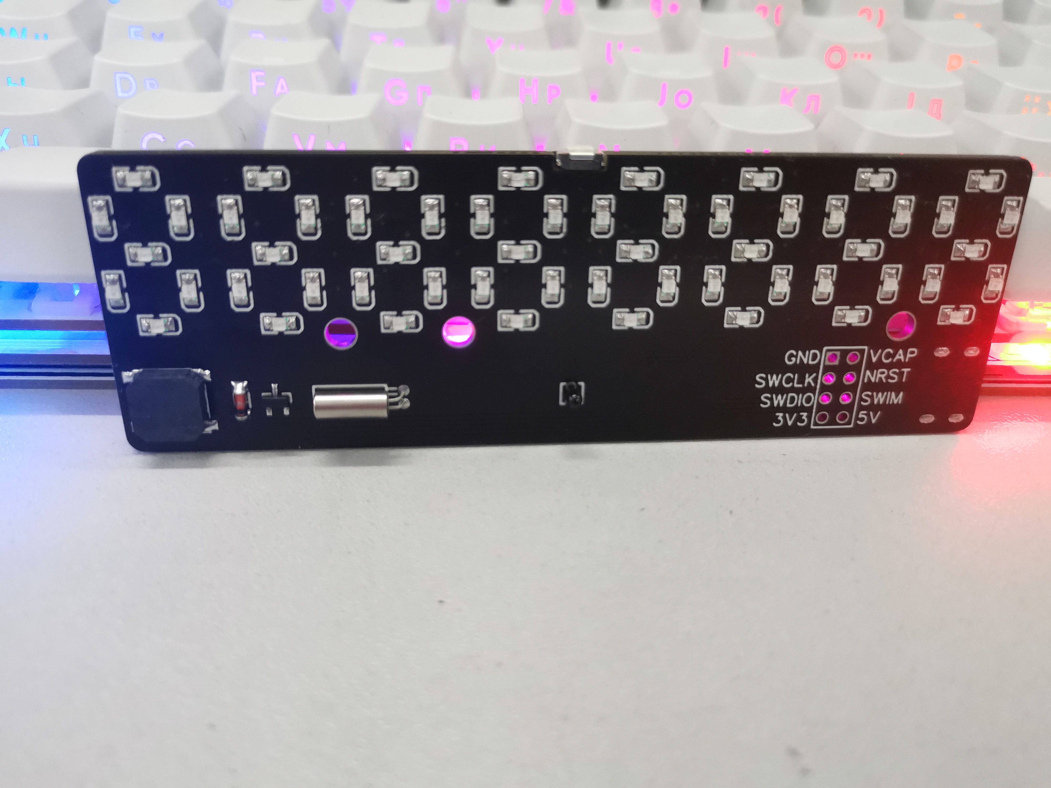

数码管驱动电路:查理复用法
8个io驱动8位7段数码管,而且电路和最丐机械键盘的无按键冲突电路非常类似。所以取名一致。
数码管集成在PCB上,通过3D打印部件进行透光柔和,外壳显示一体化更加美观。
后期尝试做脚对脚兼容芯片的程序移植,当前先开发这次活动的金主:航顺HK32F030M。
吐槽一下烧写口位置和硬件I2C复用,不能边debug边用I2C。
电路原理说明

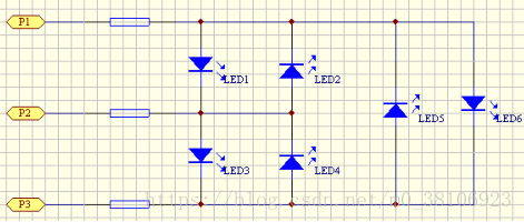

这是用查理复用法3个io驱动6个LED的原理图,
假设此时P1高,P3低,P2高阻,此时LED6亮,虽然LED1和LED3串联有正向电压,但由于LED6钳位,使得电压不足以同时导通。
若P1高,P2、P3都为低,此时LED1和LED6都亮,都亮度不及上面的状态,因为两个LED的电流都流过P3电阻,P3电阻分压加大。
所以每个限流电阻上并联一个二极管,利用单向导通性,使得电阻在特定电流方向下,两端分压一致,使得同时亮的LED亮度一致。

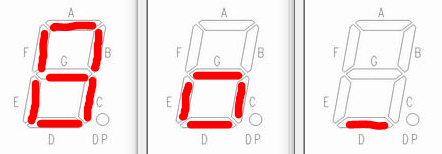

数码管上下移动动画:
动画特效一大堆,这里举一个简单一点的,用下移做例子
上图展示的是下移的过程,提取重复的部分,只有一个步骤(上移同理)
#define digital_a 0x01
#define digital_b 0x02
#define digital_c 0x04
#define digital_d 0x08
#define digital_e 0x10
#define digital_f 0x20
#define digital_g 0x40
uint8_t digital_putdown(uint8_t dat)
	uint8_t temp=0;
	temp|=(dat&digital_g)?digital_d:0;//G赋值到D
	temp|=(dat&digital_a)?digital_g:0;//A赋值到G
	temp|=(dat&digital_b)?digital_c:0;//B赋值到C
	temp|=(dat&digital_f)?digital_e:0;//F赋值到E
	return temp;//其余没赋值的数据丢弃

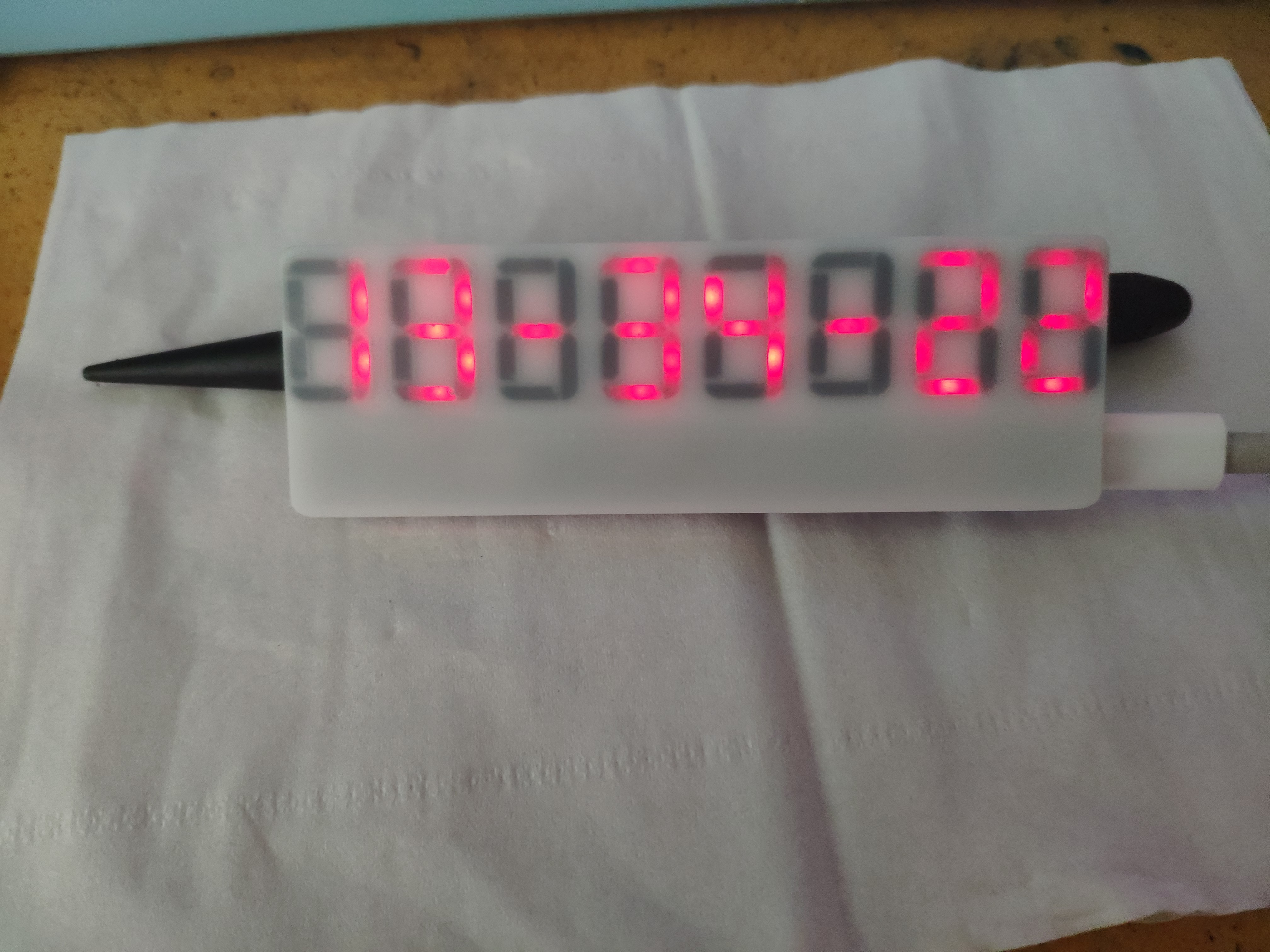

PCB成品展示
组装成品展示

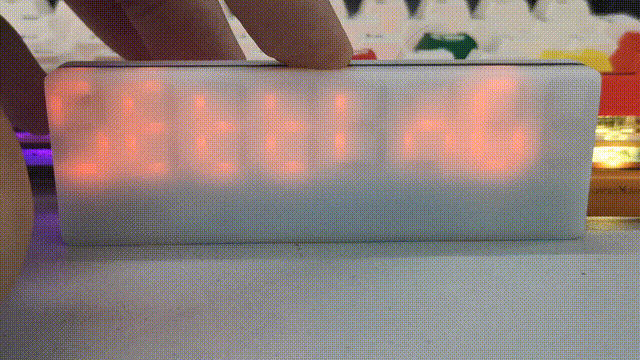

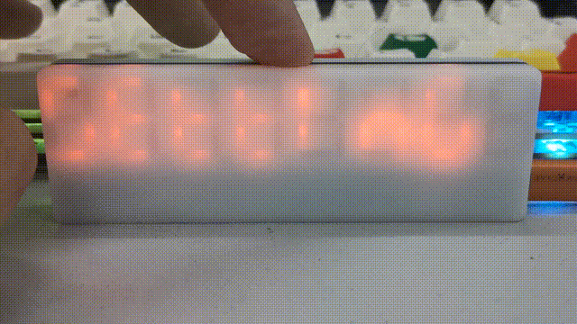

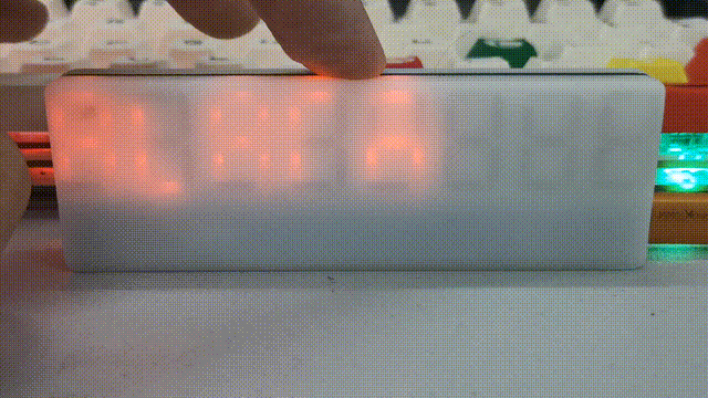

时钟动画演示
时钟下都带错位延迟更新效果。
凑巧格式转换成GIF后,速度变慢了,拿来展示效果刚刚好。
无过渡动画:
切换后闪烁:
上移出上移入:
亮度渐变:
笔划移位:
逐位更新:

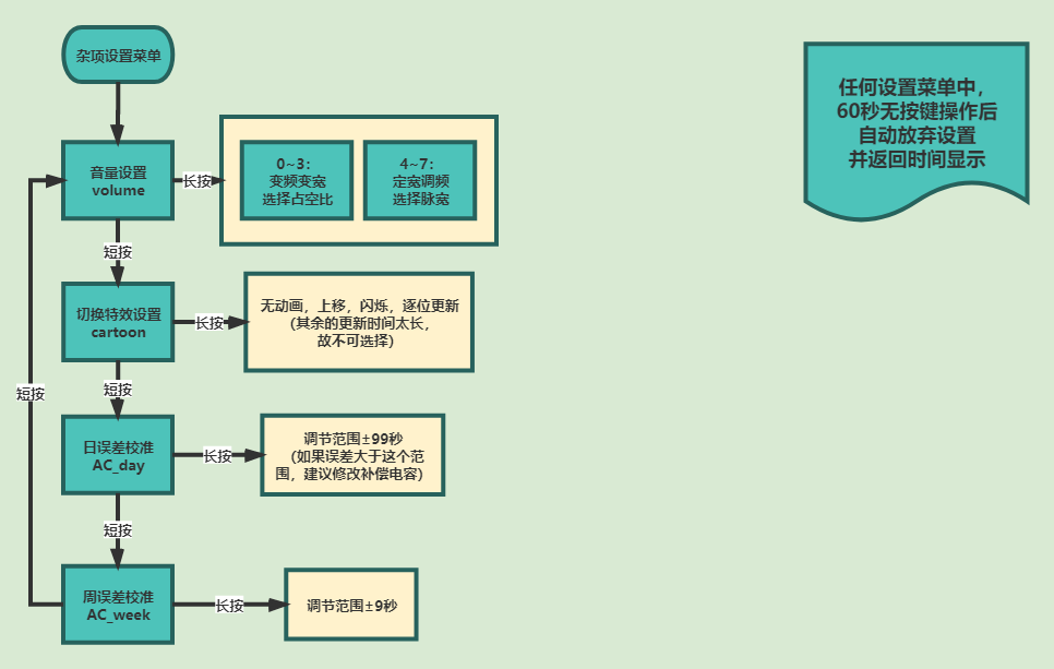

操作逻辑及流程图
按键逻辑:
动作时间提示音功能
0.5s内松开松开后有动作提示音加数值或者切换界面
0.5s~1s松开提示音滴一声后确认或进入
1s~1.5s松开提示音滴两声后重新设置该数值
1.5s以上松开提示音滴三声后放弃设置并返回
菜单设置流程:

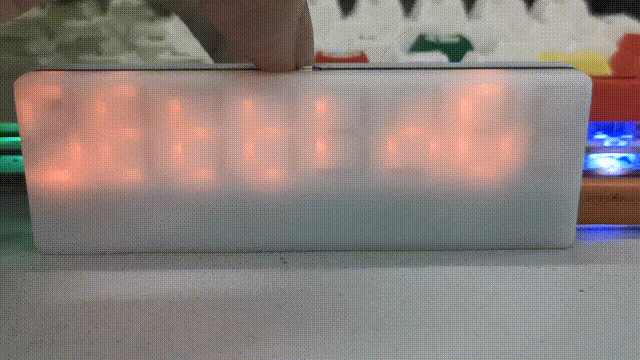

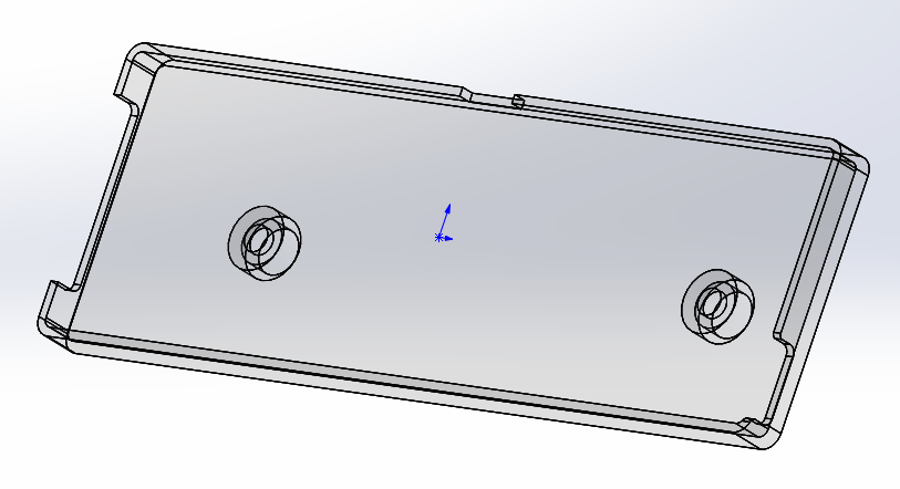

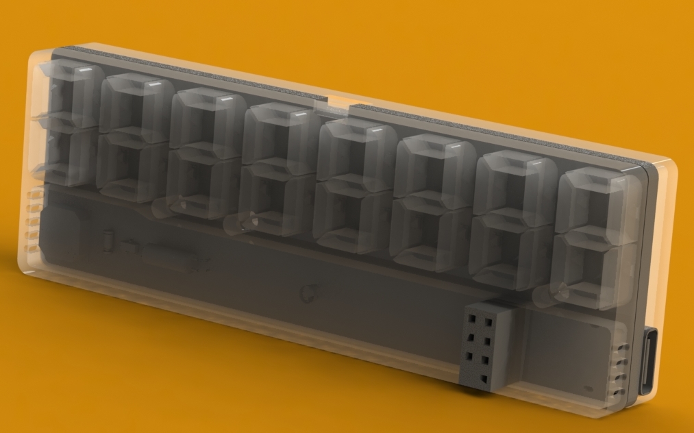

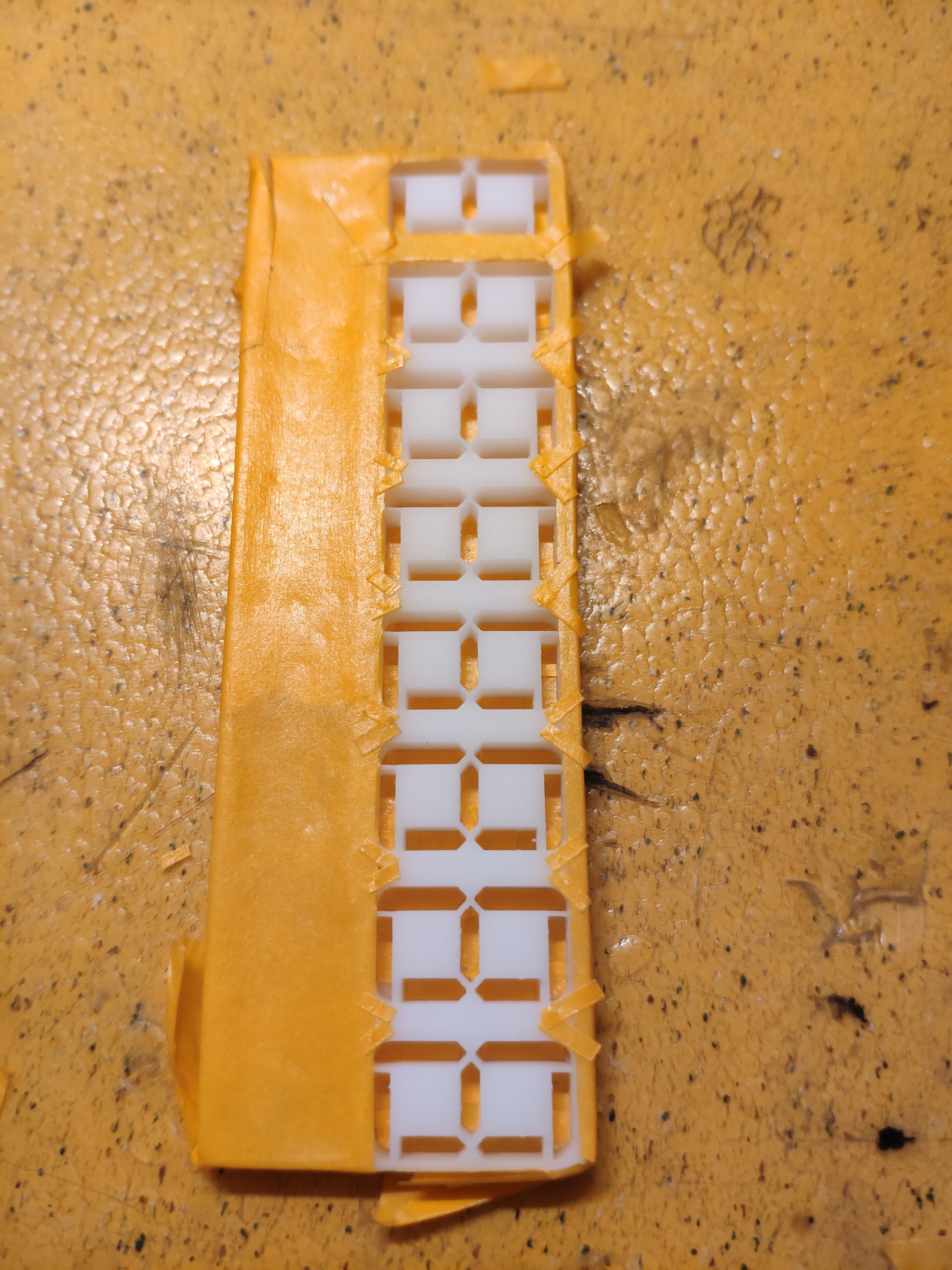

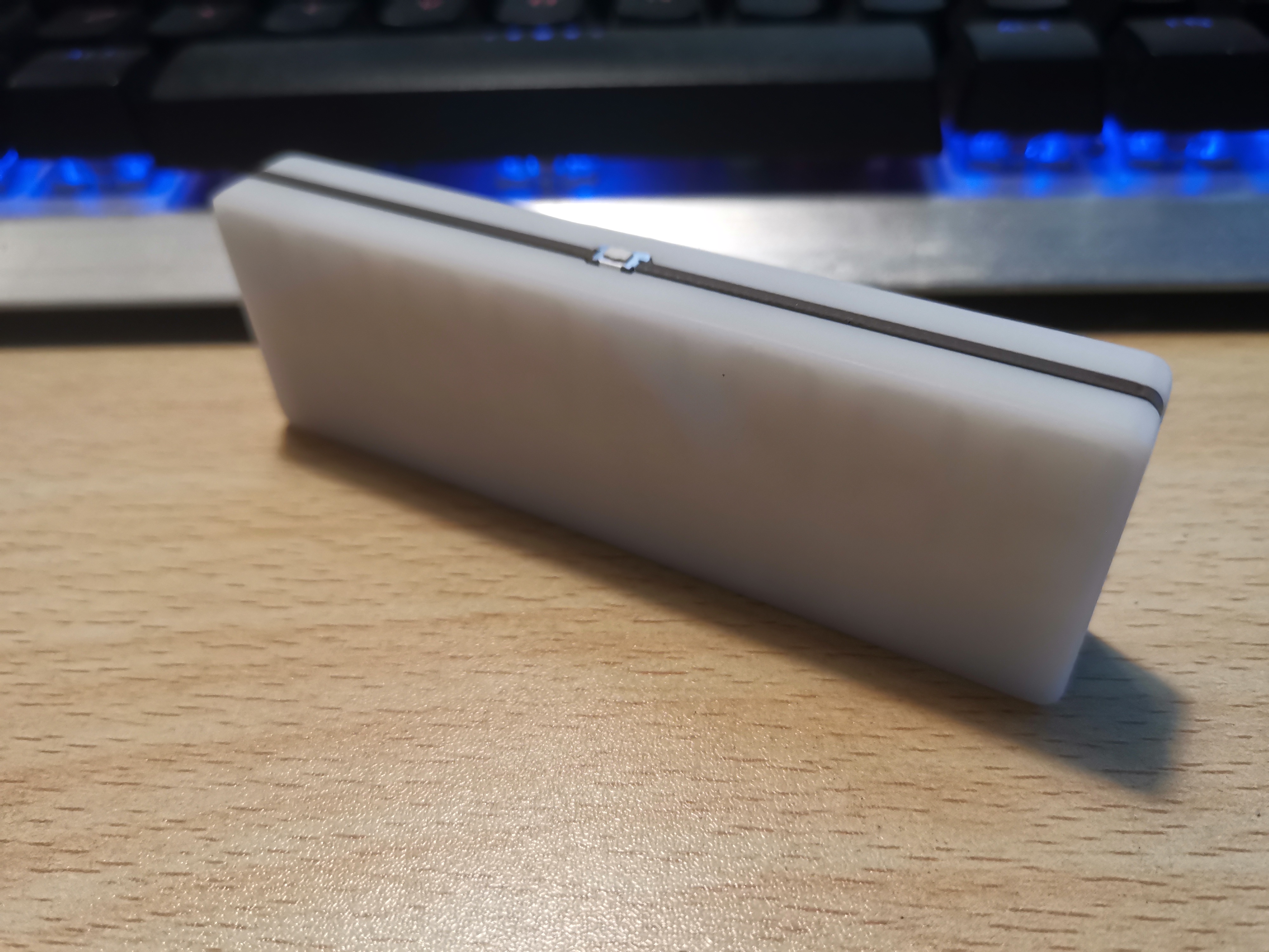

外壳说明
不得不夸赞下立创的光敏打印,价格没比PLA贵,关键是壁厚能做到1mm。
但是最后做出来的均匀光效果不理想,颜色发散,导致晚上看的时候有点糊。
能在里面塞入亚克力导光就可以改善。

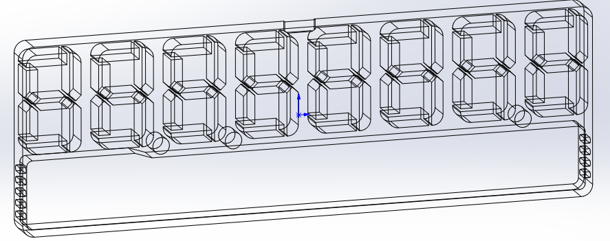

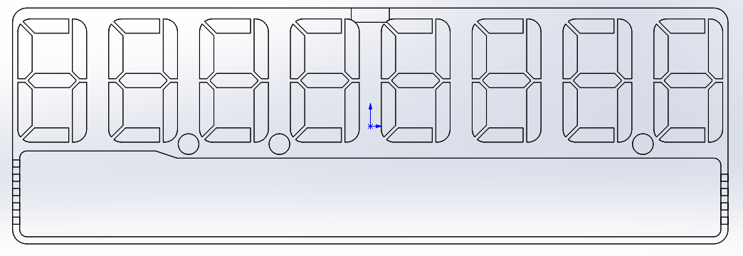

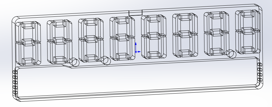

下面放3d模型渲染图
前面板
正方字体:
VFD字体
福禄克字体
后面板
打印文件后续我重新设计一些加强结构并且验证过后会再上传到附件,

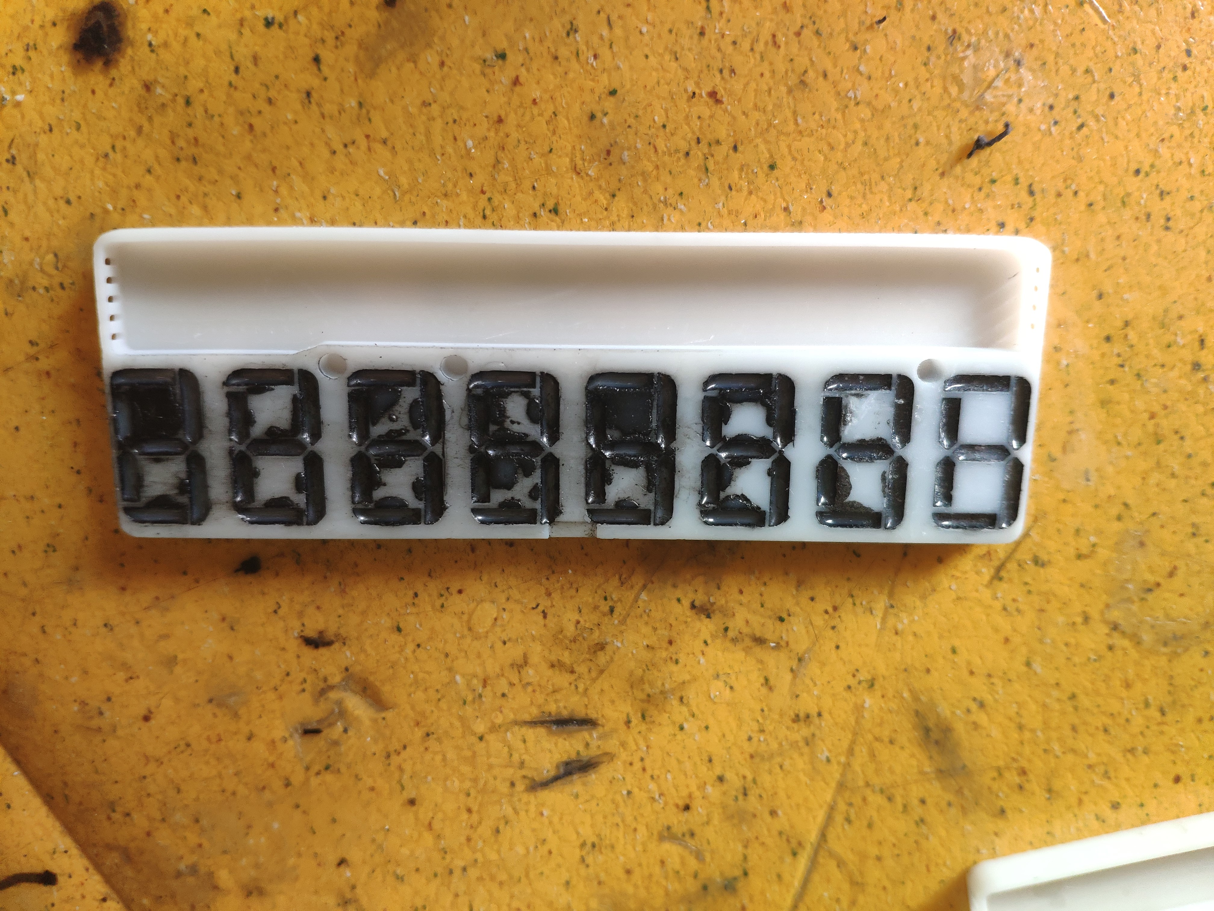

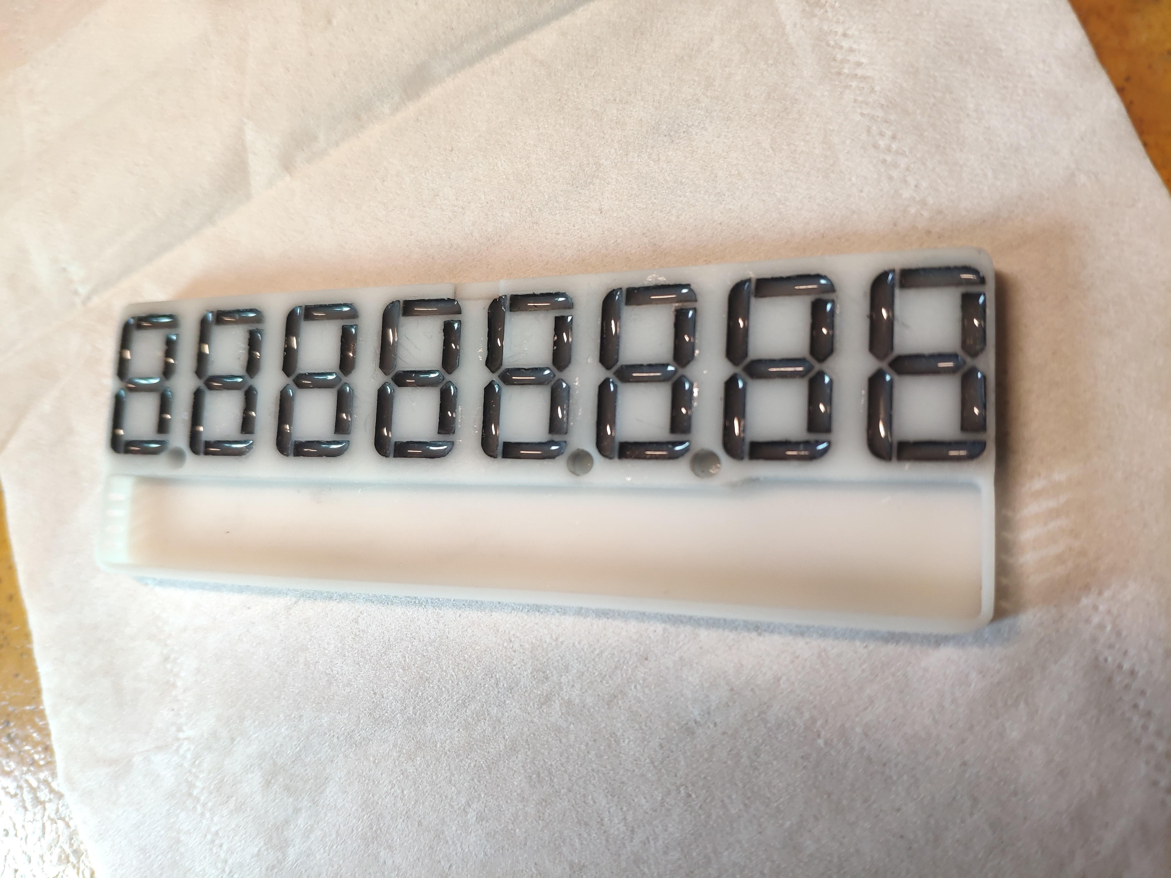

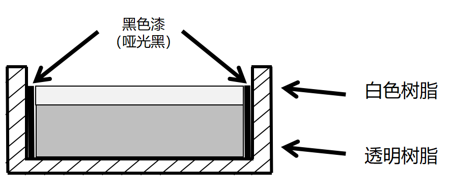

来自工具人的外壳制作过程
通过数字的槽内壁喷上一层黑漆,再倒入不同颜色的树脂的方法:
黑漆防止泛光,
白色树脂将led的光线匀开,
透明树脂将光投射到上层。
遮盖
喷漆+倒胶+擦拭油漆
喷漆前一天熬夜上头忘记拍喷漆和倒胶了,就只留个倒胶图吧。加上滴胶凝固大约1天
关于滴胶之前尝试过按1/3比例配置但比例没控制好,重新试了下发现树脂混合时比较稀的时候效果最好。
成品
滴胶挺硬的,两侧泛光的现象几乎没有,但led的光晕开效果不明显,而且正面效果确实不咋地,
数字面板几乎是全黑的,等想做2.0看先灌白色树脂再喷漆效果如何吧。
