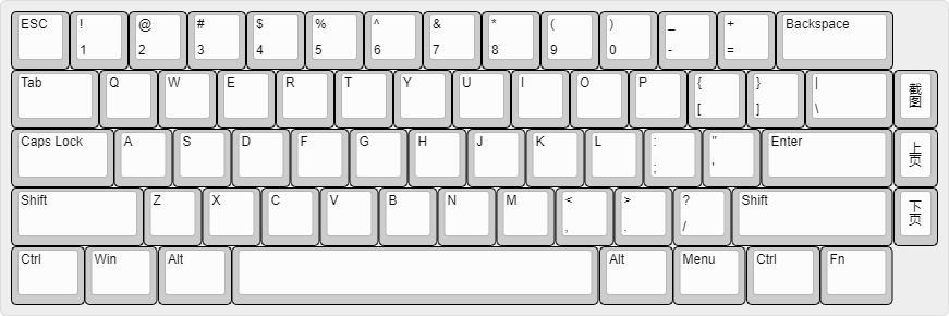

键位设置:
未按下Fn:
按住Fn(多媒体功能在0.5版本添加):

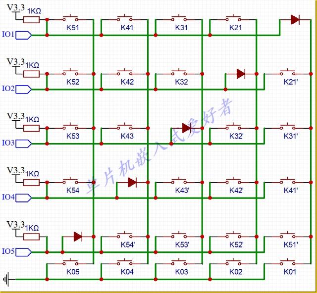

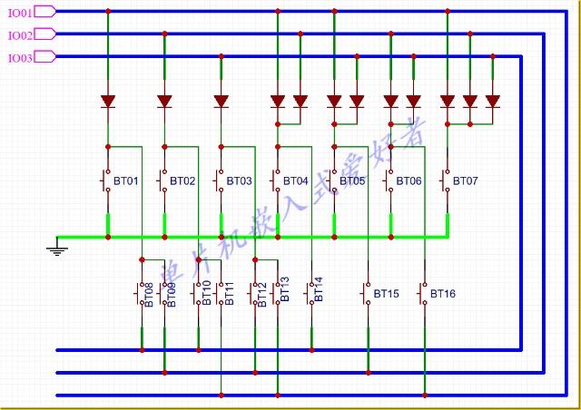

设计思路:
百度“最少的io扫描最多的按键”你能看到的有(这里只列举几张代表性的)
传统矩阵:
二极管编码:
变种的行列键盘:
当然,上面都是有键冲的,市面上常用的是基于第一种改造的无冲突键盘。而我要另辟蹊径,用第三种改造。

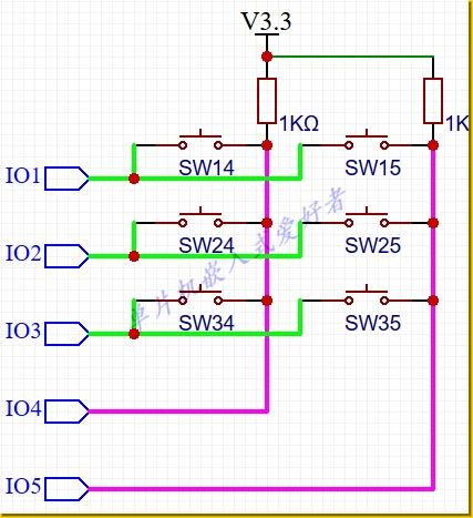

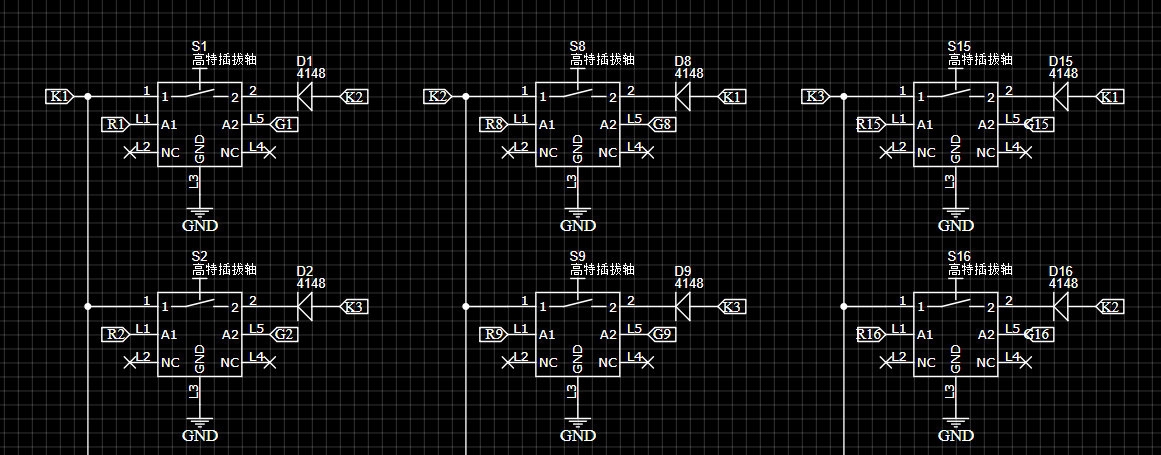

这是原理图的部分截图(忽略掉led引脚,只看按键),这里是由K1、K2、K3三个io驱动扫描六个按键,细心的观众可能看出来了,这和上面第三个方案是类似的。都是IO两两配对,正反各一个按键。这里不作运行流程讲解。
技术难点:
假设同时按下S1、S9,但K1置低电平时,K2、K3的电平是???
为了解答这个问题,我们翻开技术文档:
这是4148的伏安特性图:
这是CH551的触发电平电压:
电源为5V时:
电源为3.3V时:
再假设流过4148的电流为1mA,那么压降为0.5V。
在这种情况下,若单片机5V供电,则K2、K3都为低。
显然这就有违全键无冲的初衷。
但在3.3V供电下,2*0.5V>0.8V,则K2为低、K3为高。成了。
实测551在0.9V下还不算低电平,故还需要上拉电阻给二极管提供偏置电流,增加压降,不然和5V供电下雷同
但我还不满足于此,还想加多按键,细看技术文档,发现RST脚能当输入脚使用,但技术文档没标出它的触发电平,保险起见,外接一个PNP管做反相器。
这样一来,仅一个CH551,16条腿,除去3条电源,2条usb,剩下10个IO加一个RST脚,在不考虑灯的情况下,就能做到100键无冲突。你说厉不厉害。

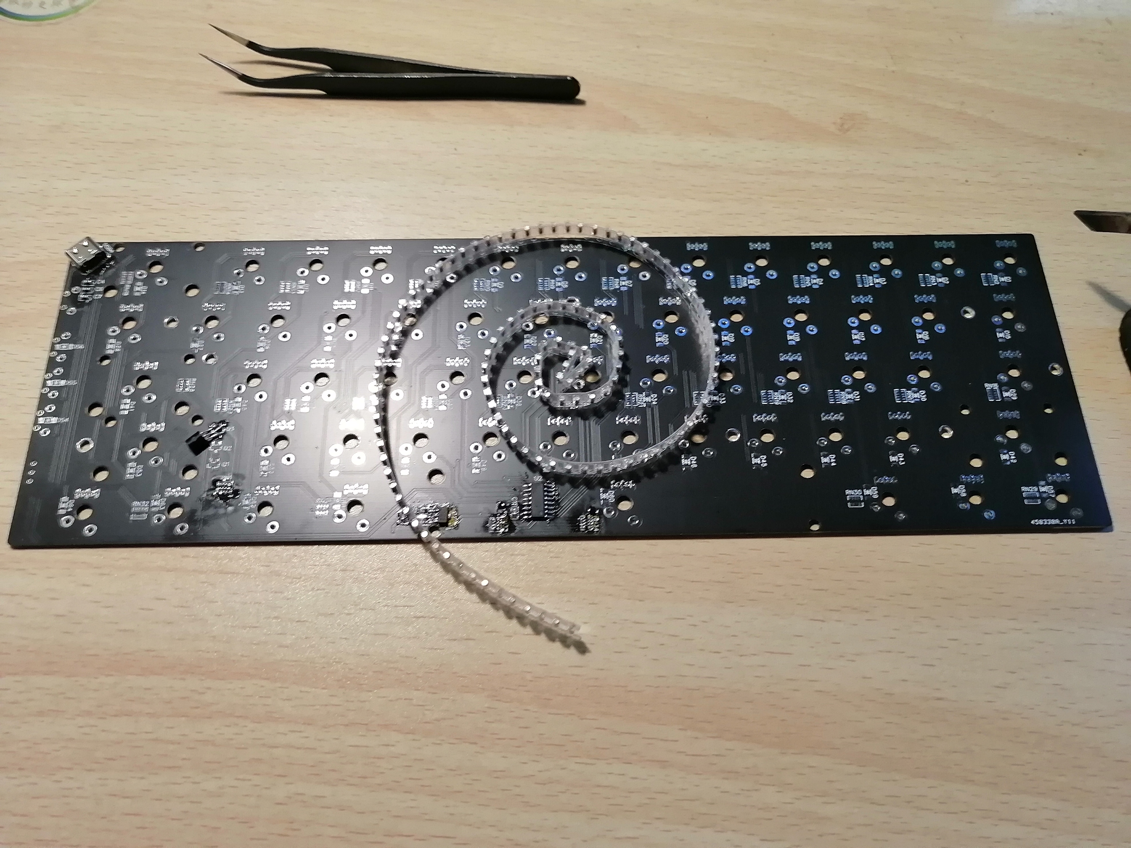

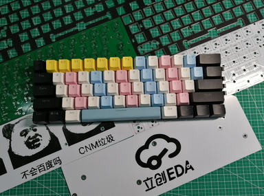

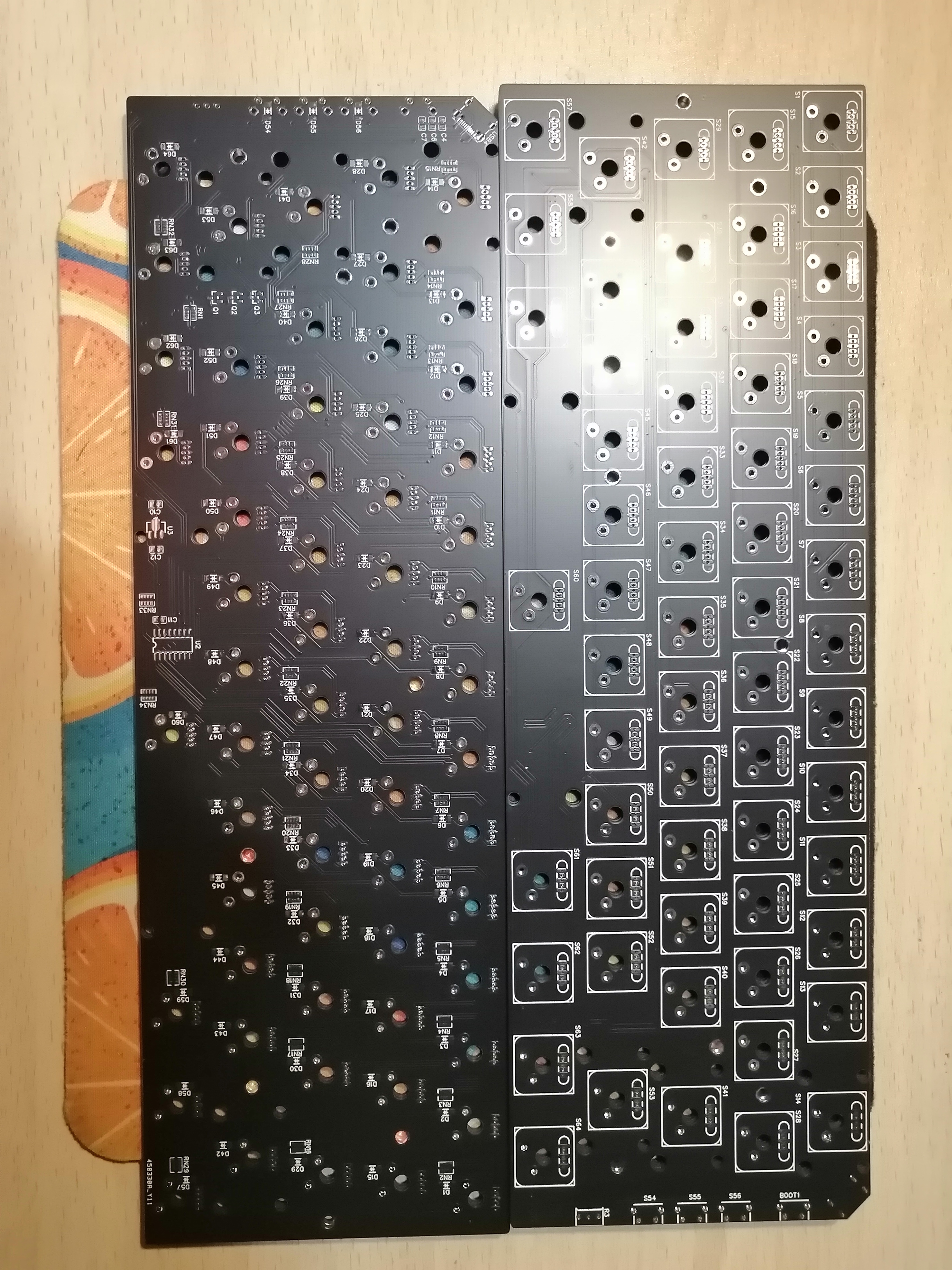

制作过程:

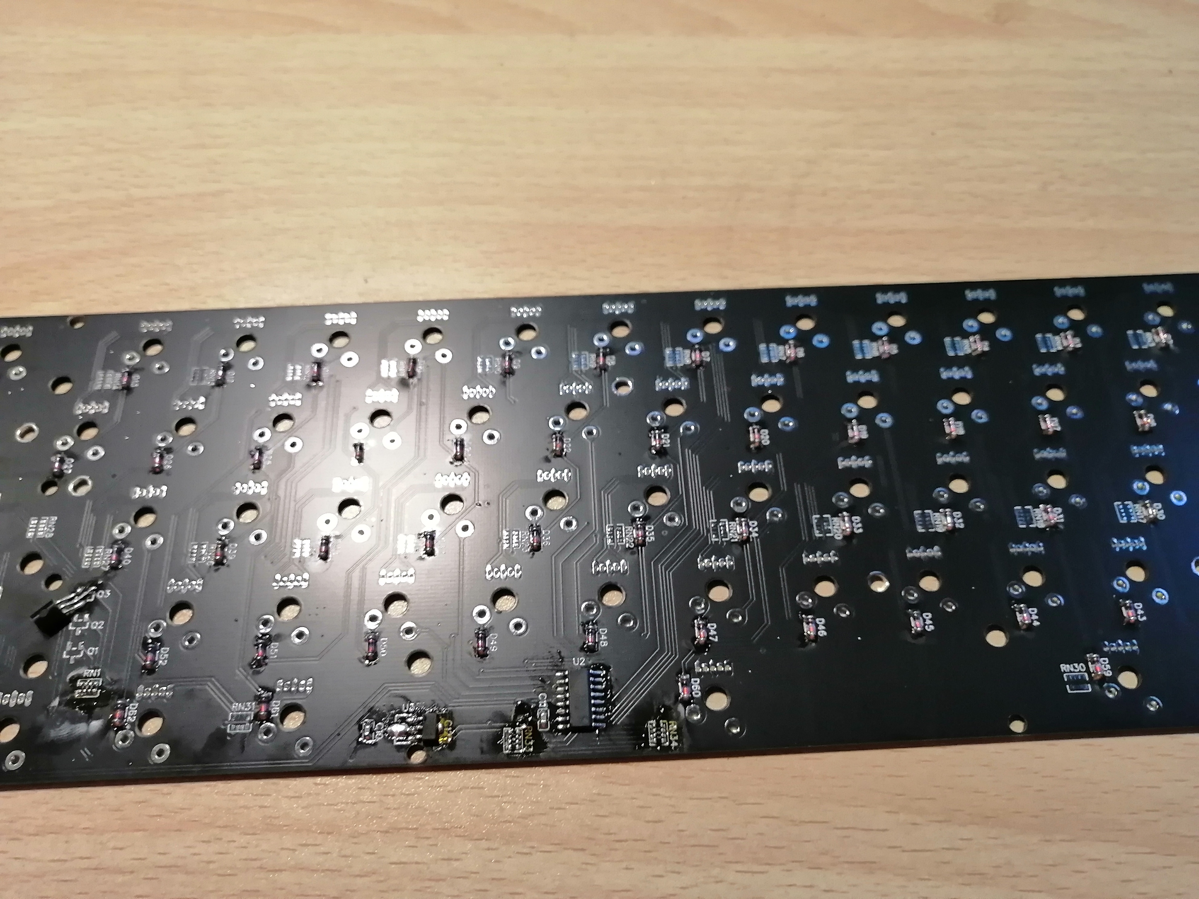

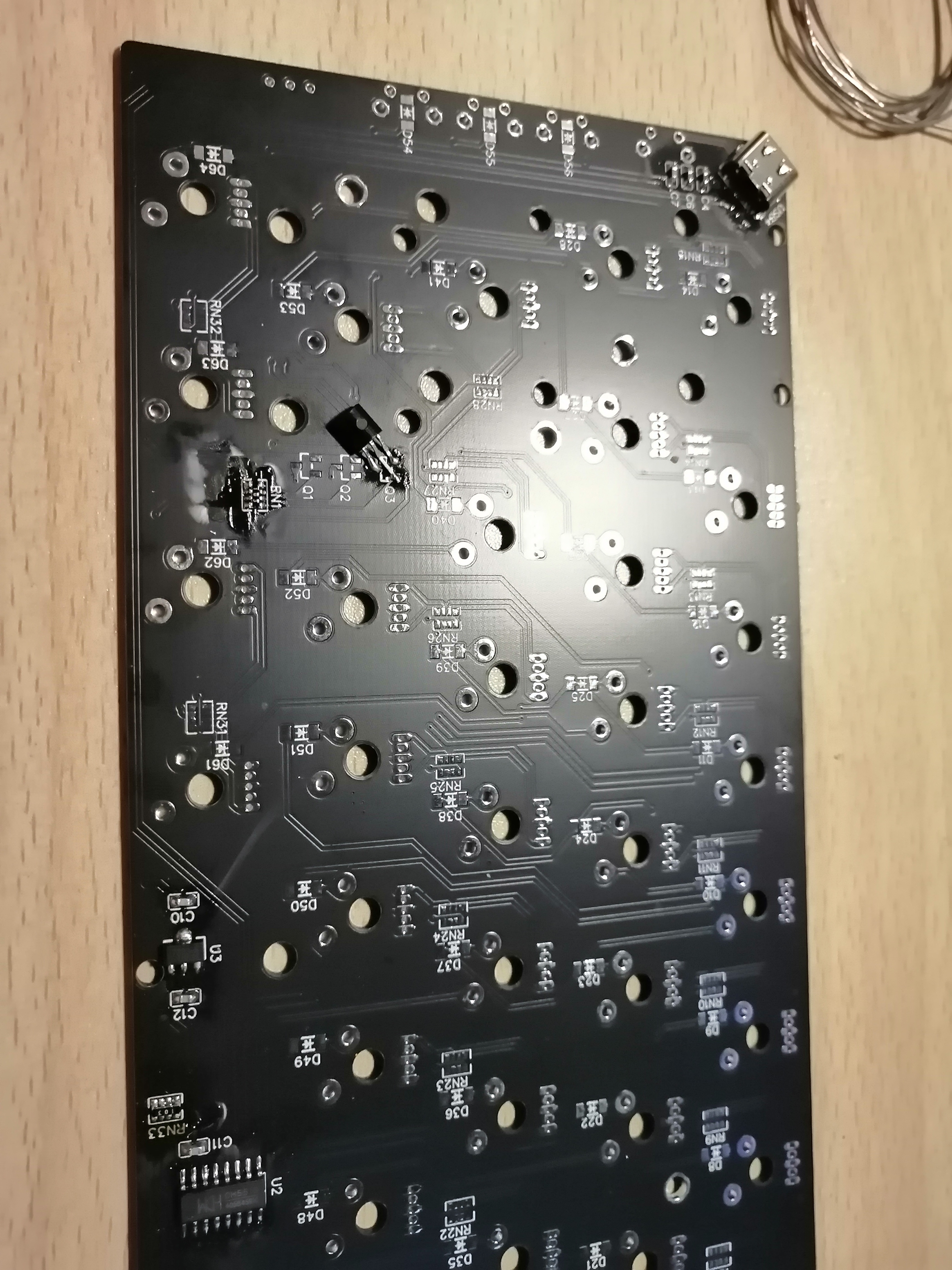

PCB正反面:

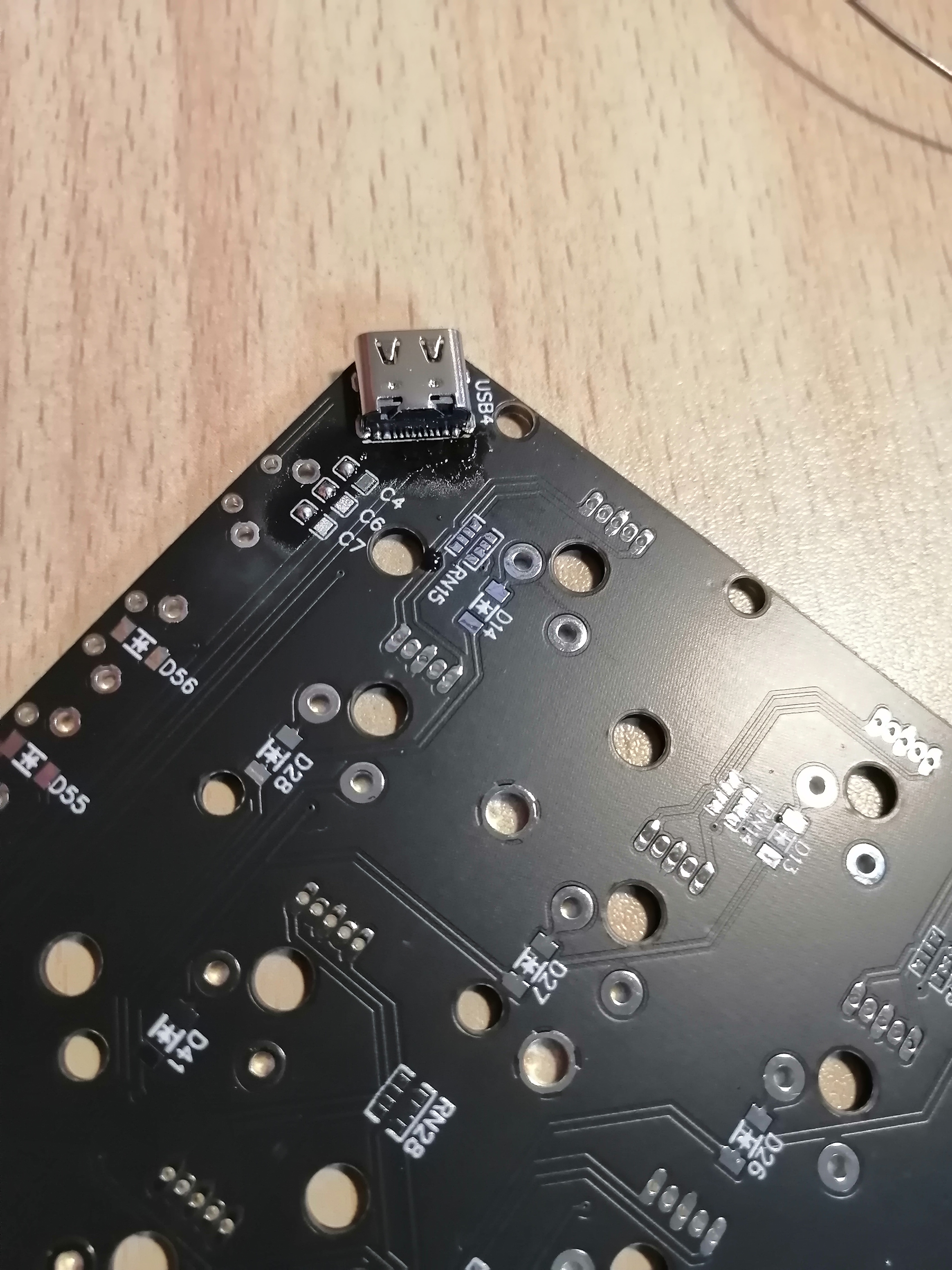

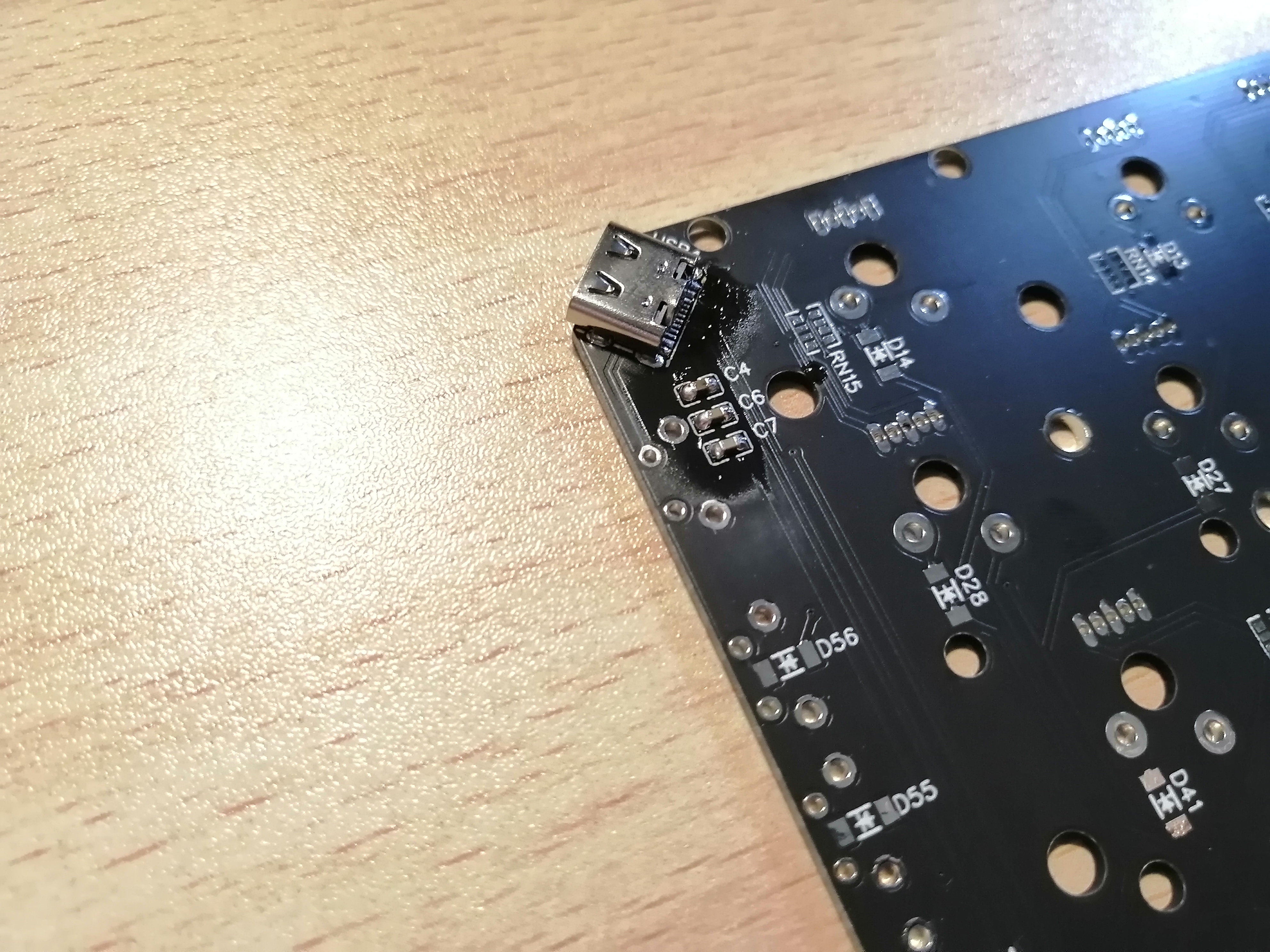

先焊接typeC口:

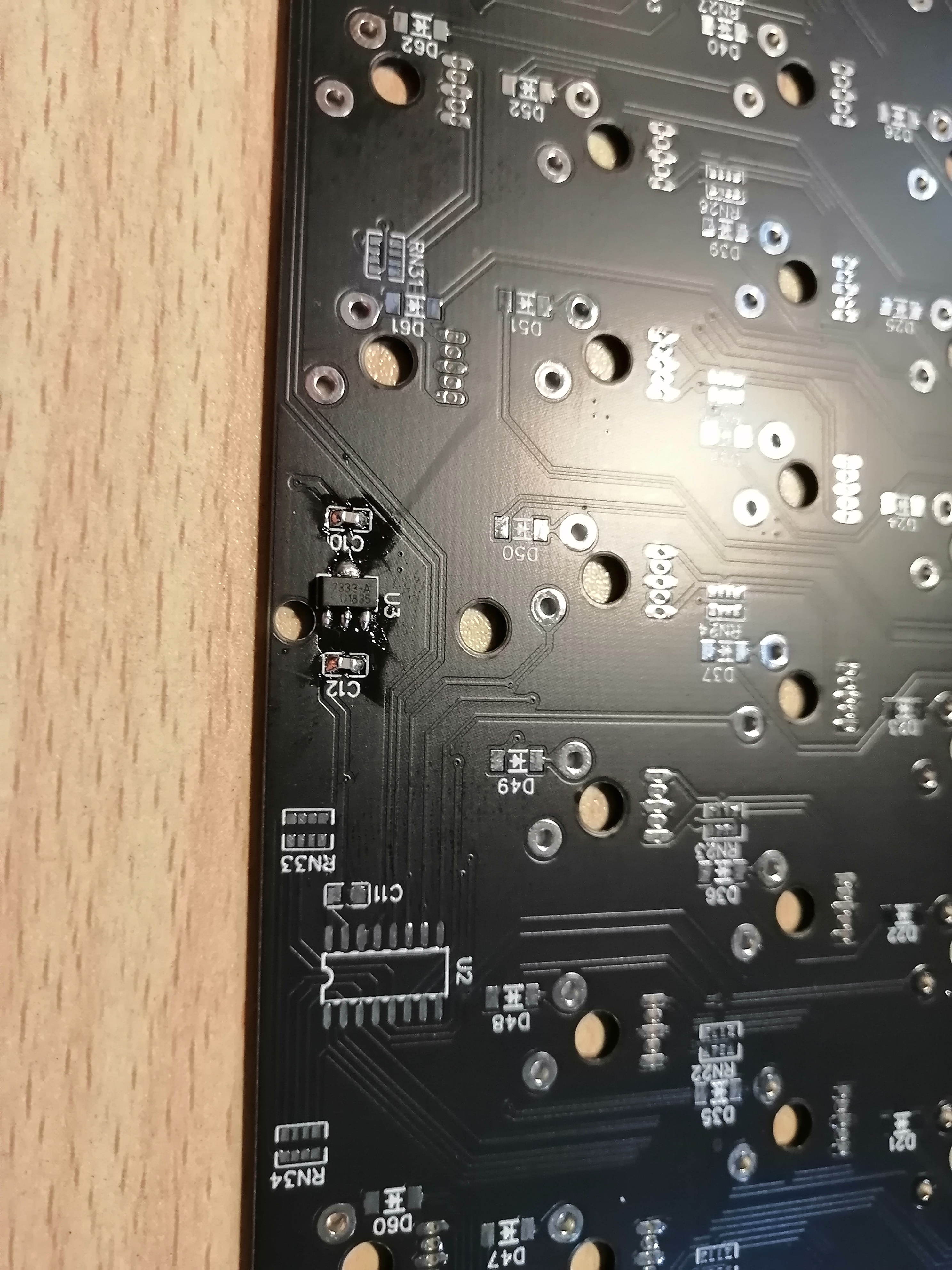

输入滤波:

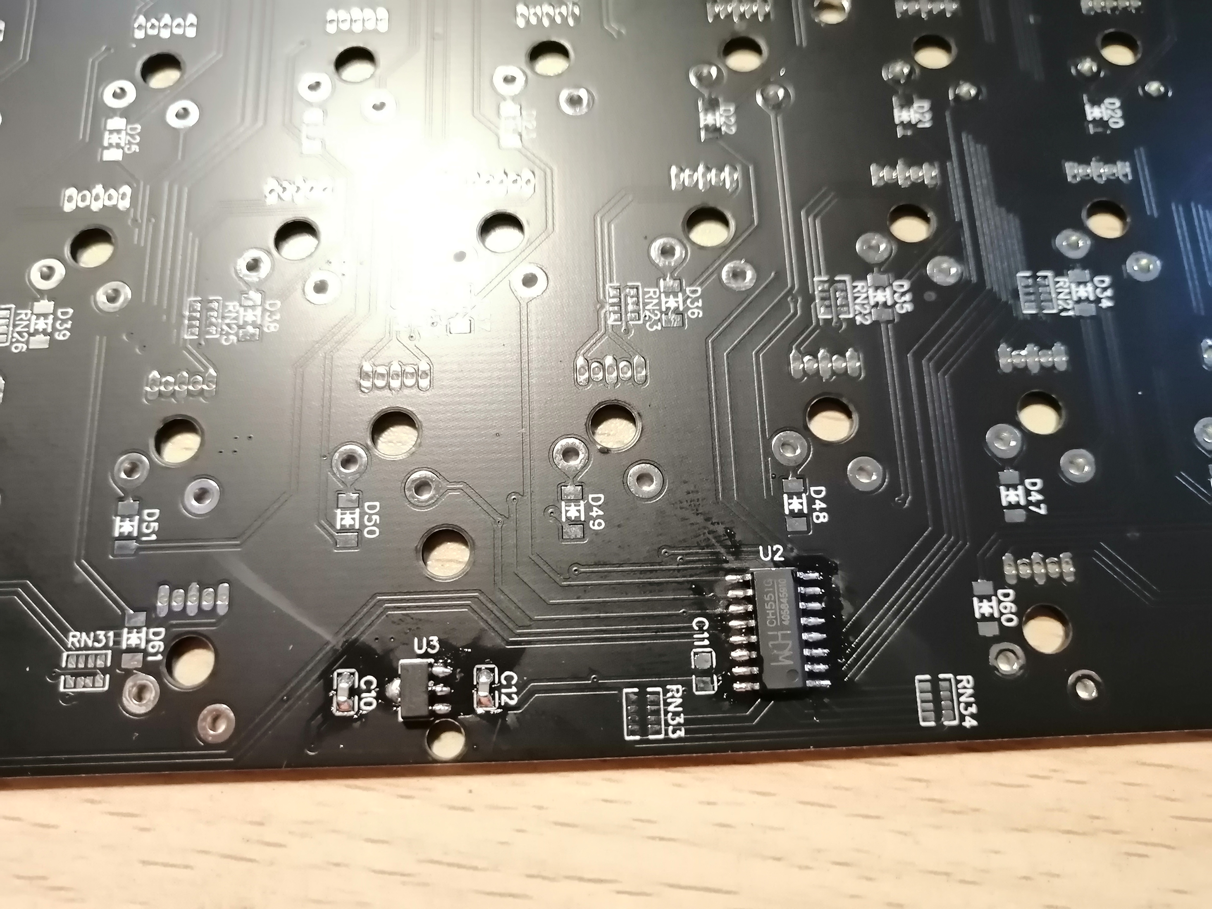

电源稳压块:
单片机:
排阻和三极管:(忘了下单贴片8550,直插顶上)

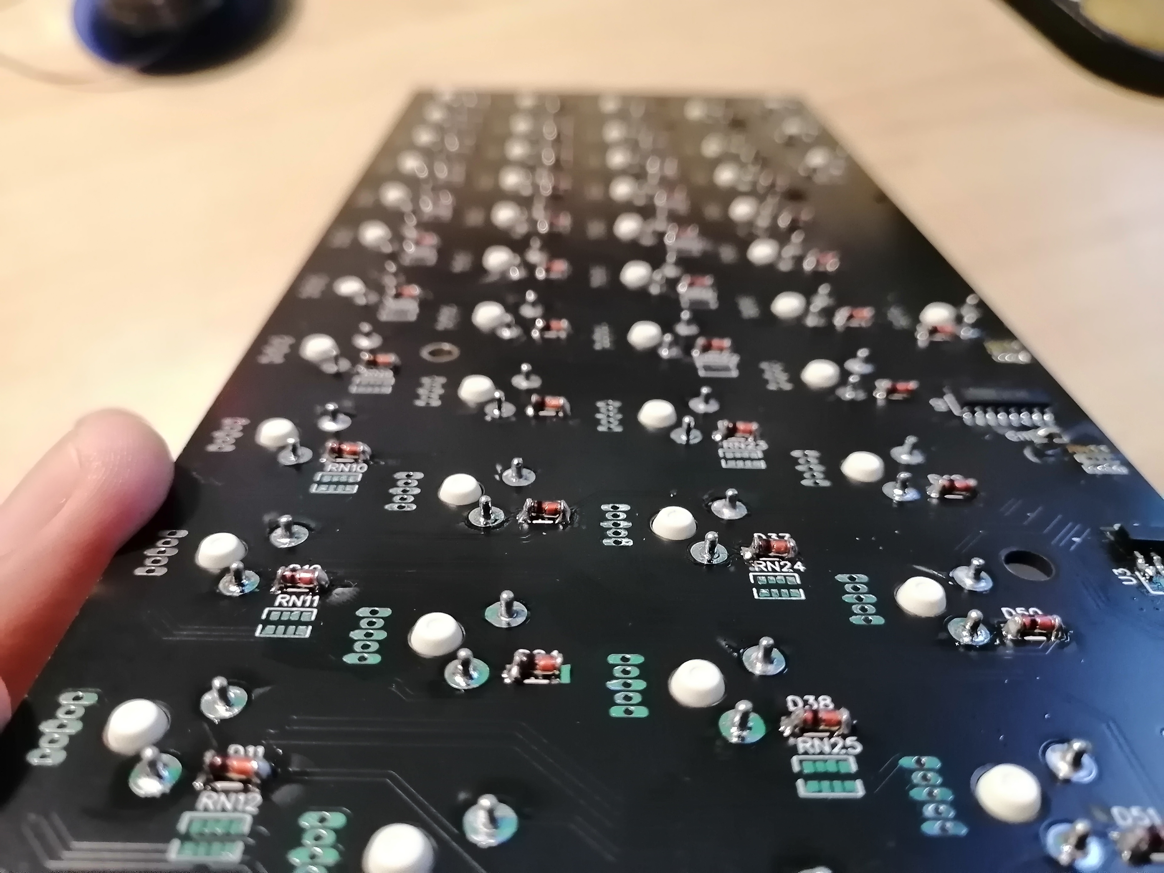

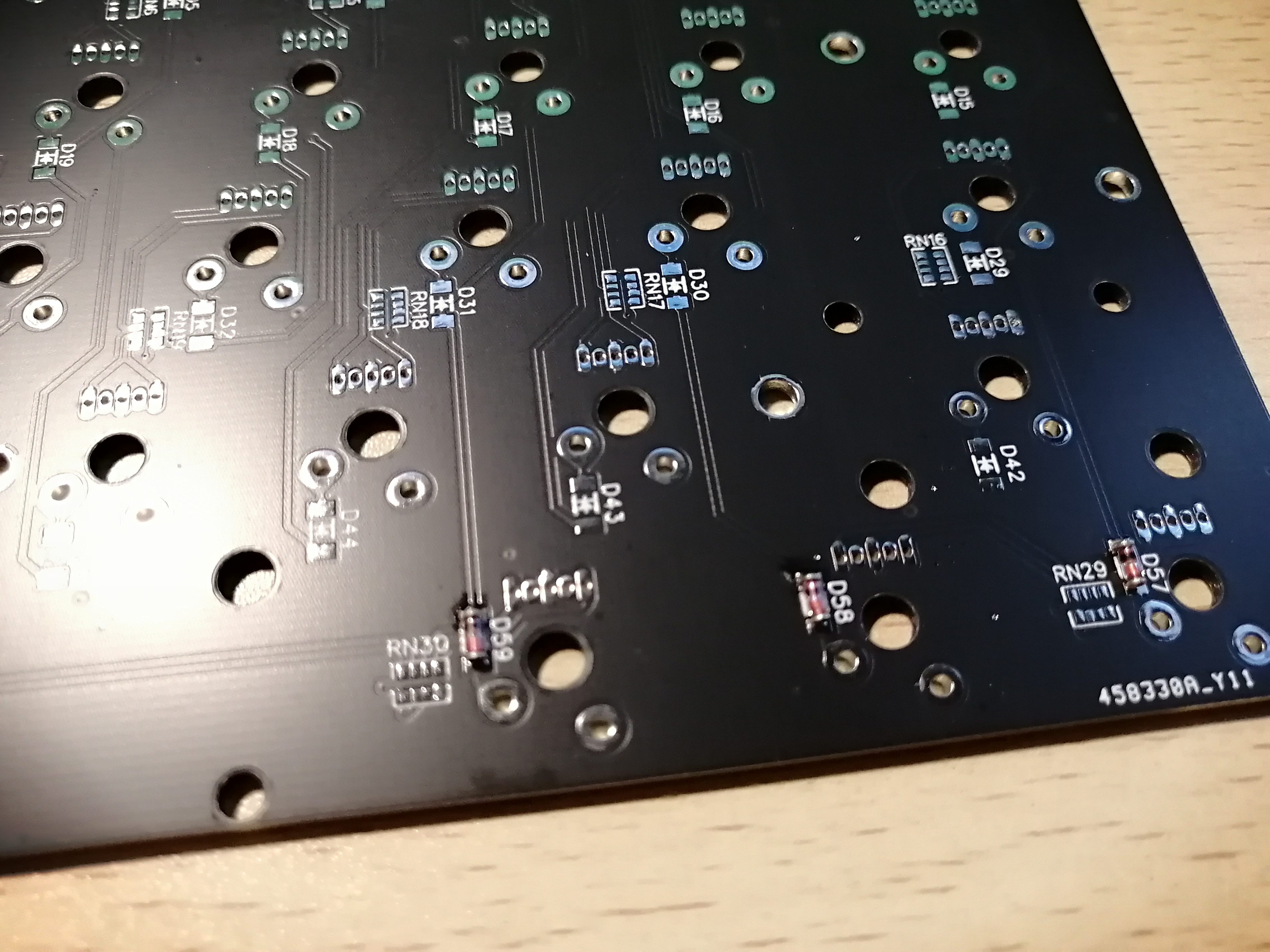

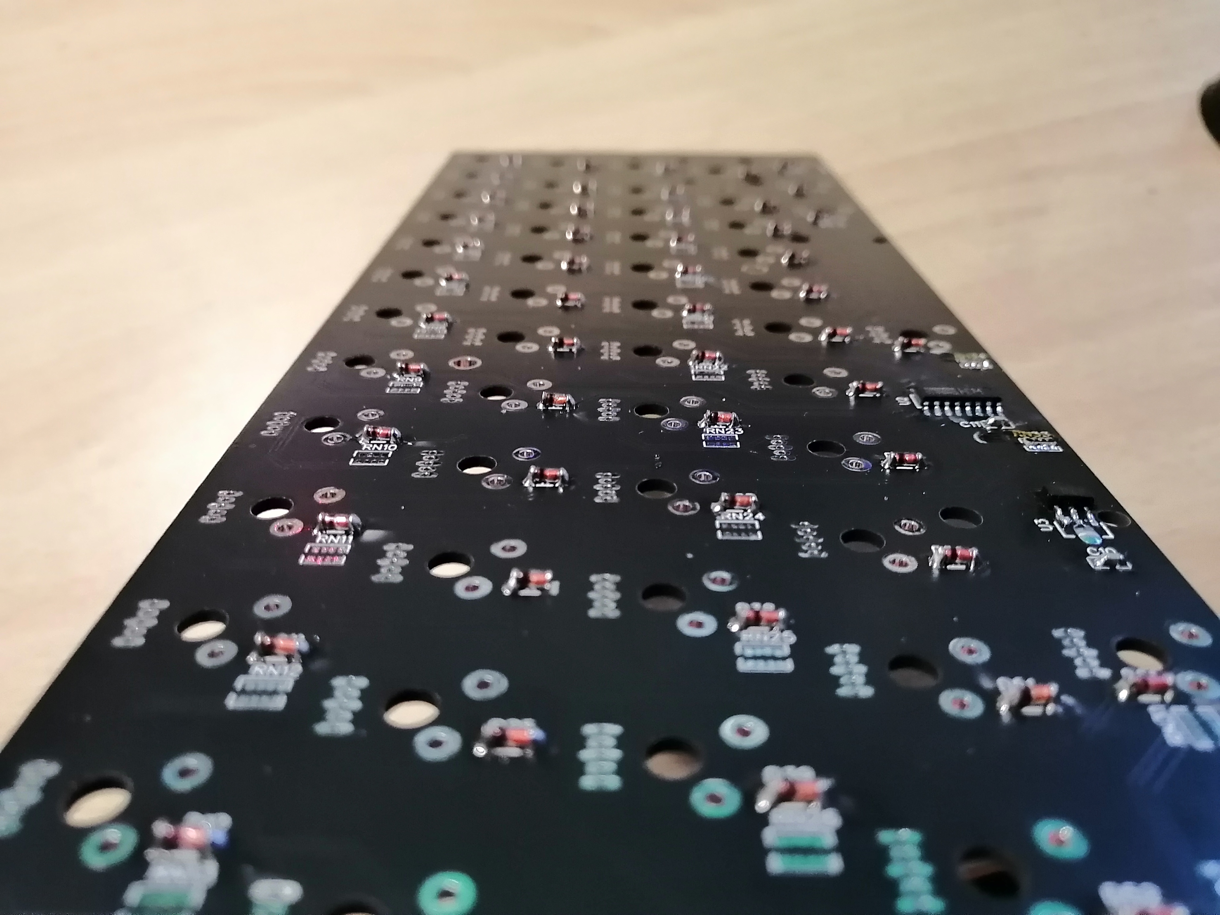

开始焊4148:
先焊一边固定:
全部焊好:
特写:(后面发现有一只4148一侧没上锡,刚好在图片上)

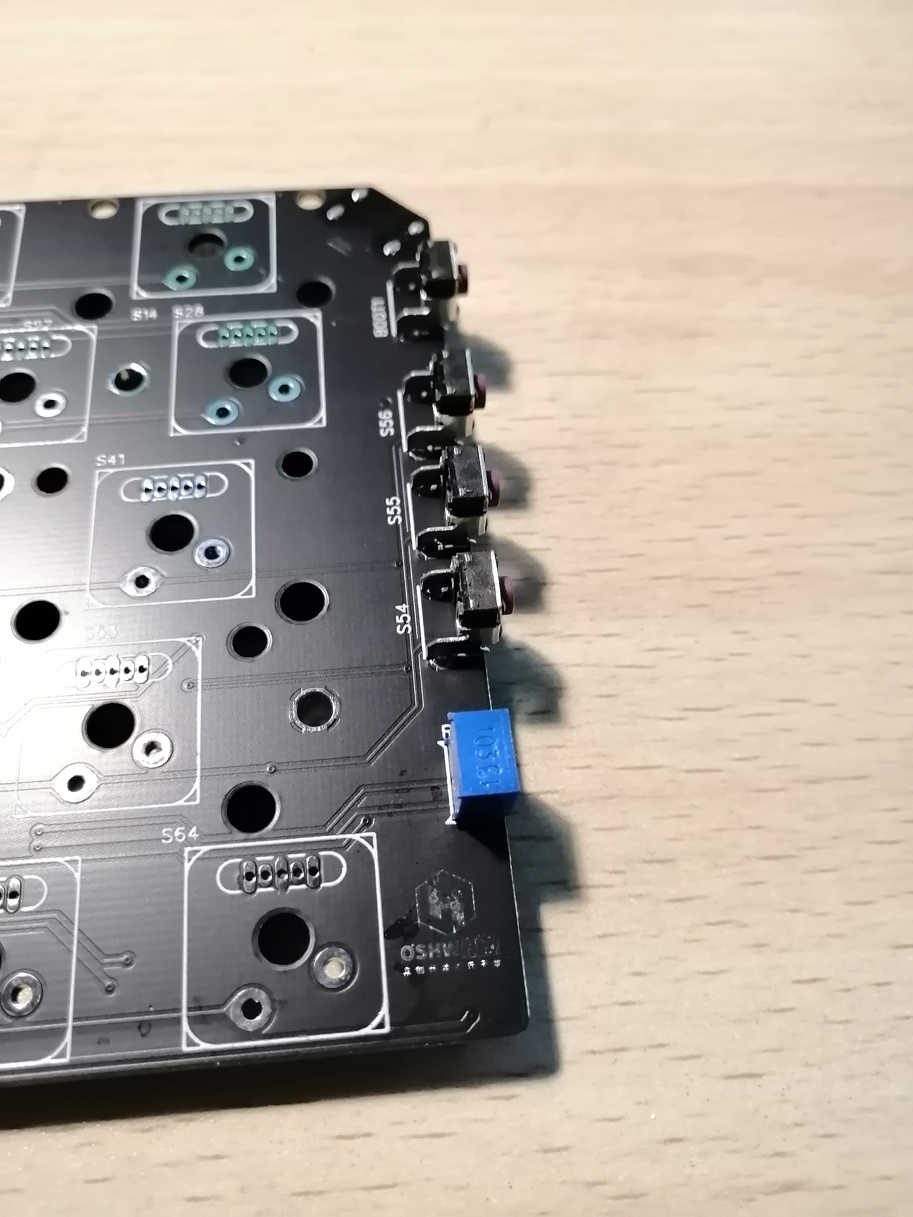

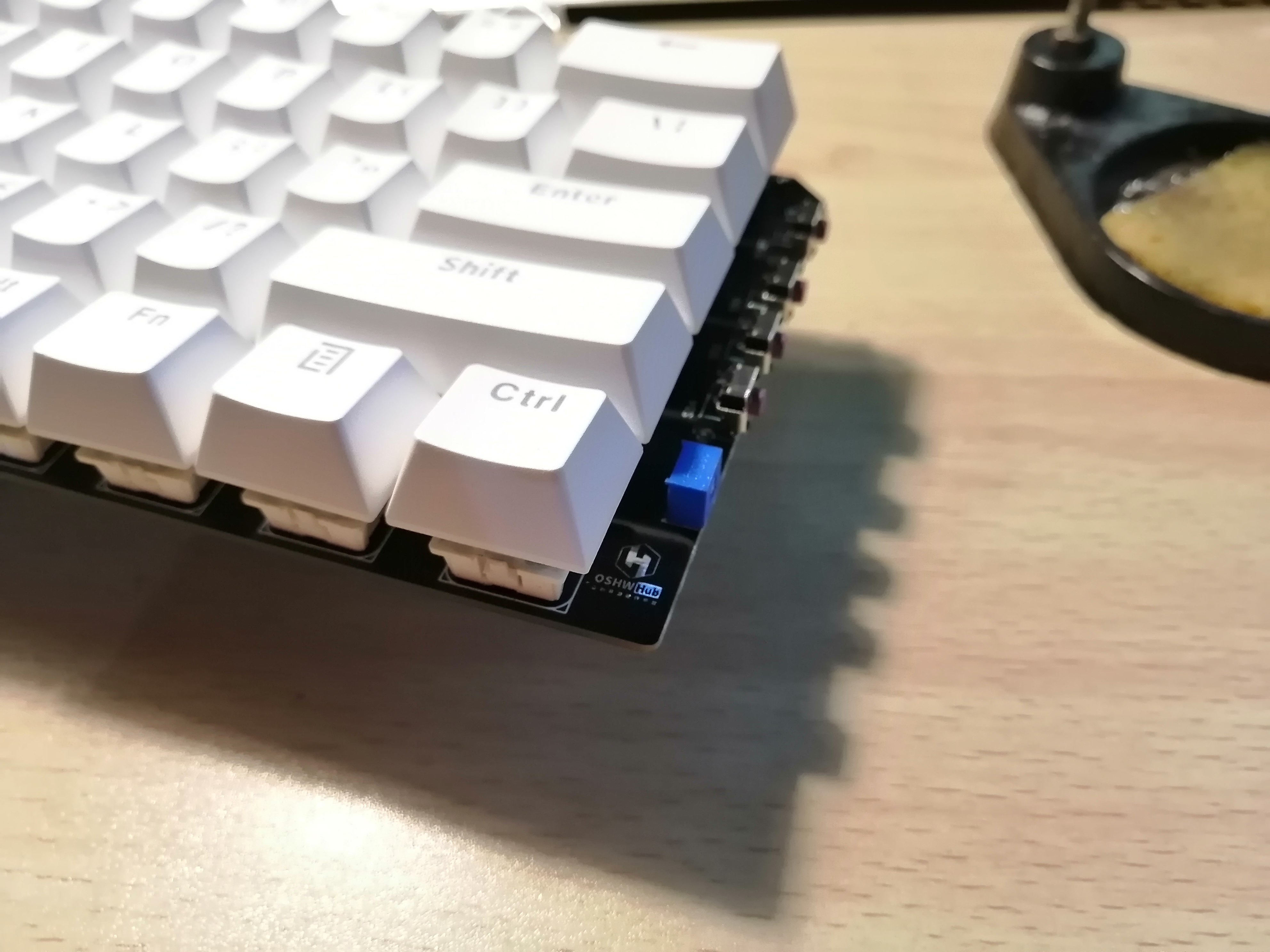

侧边按键:

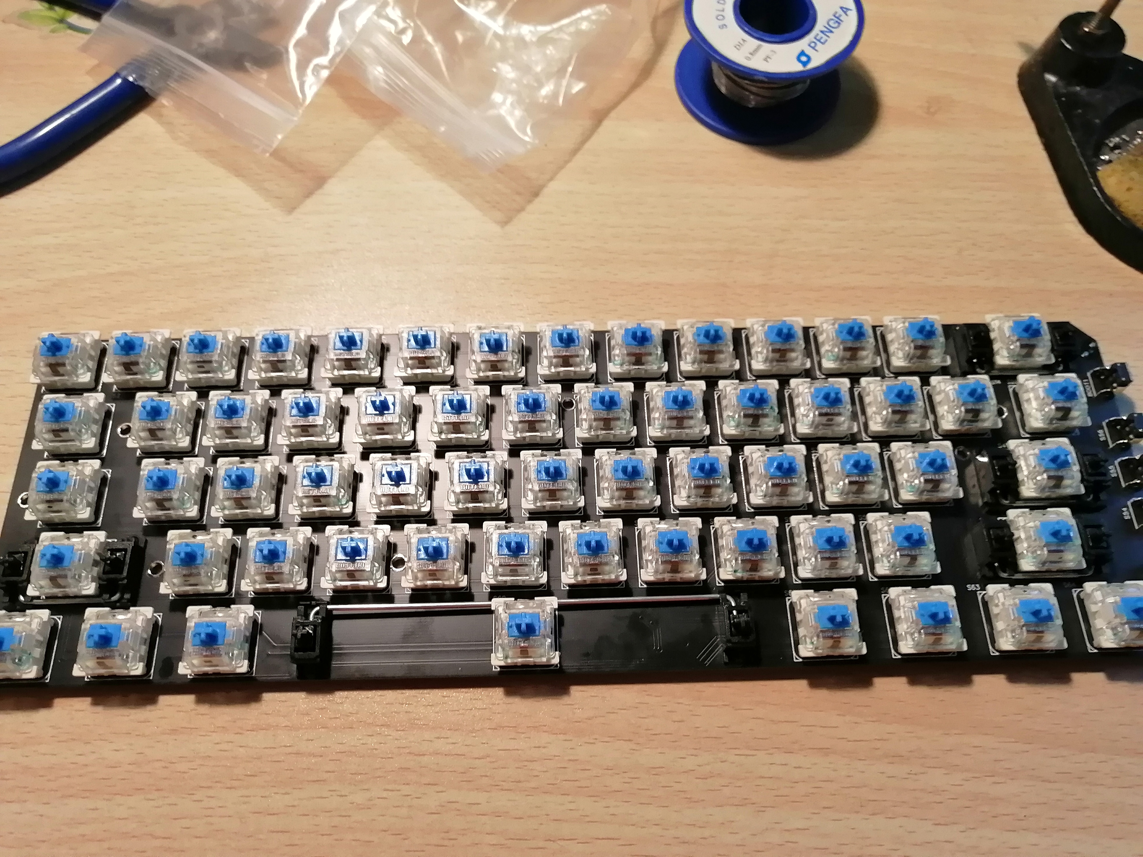

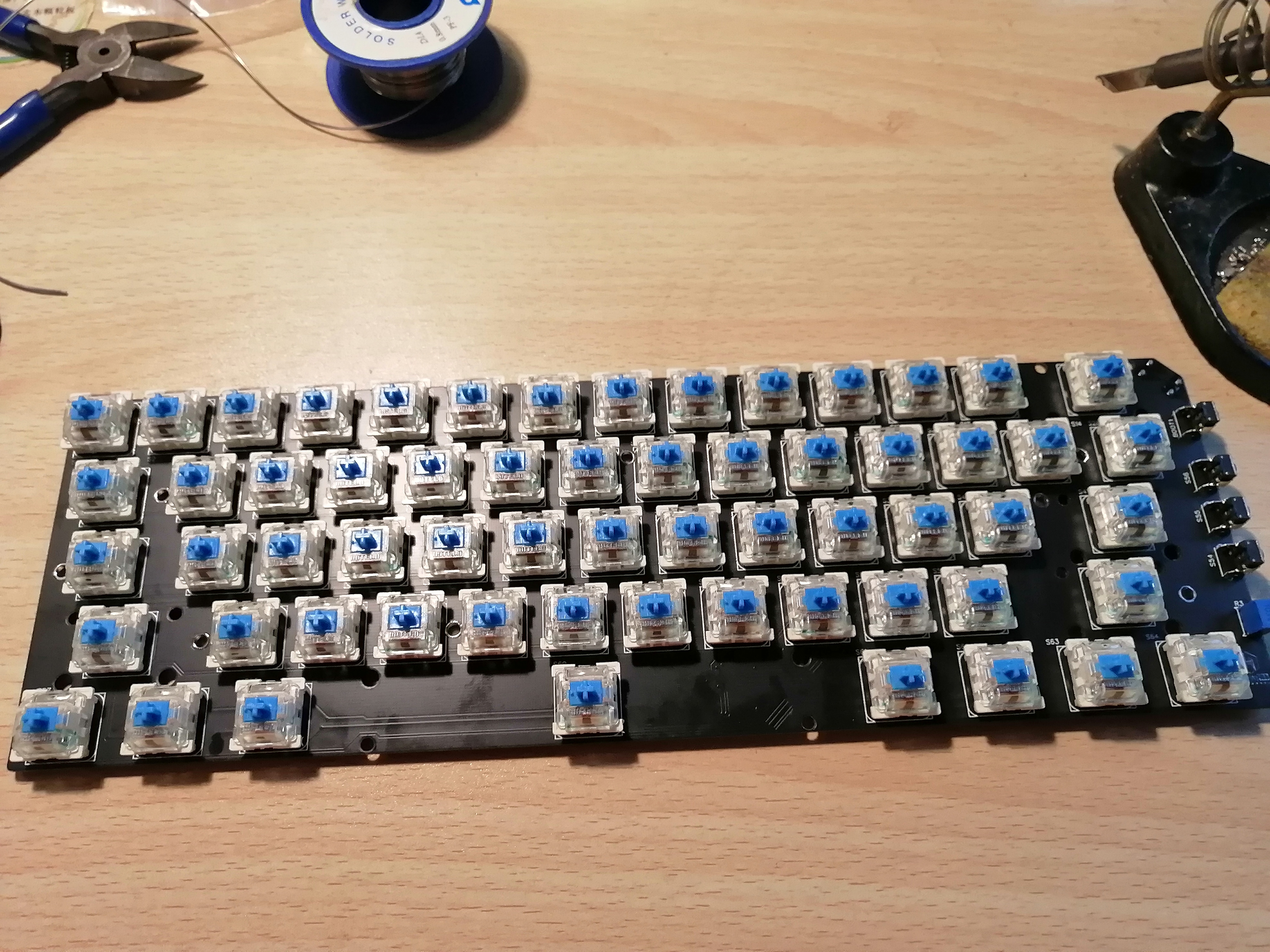

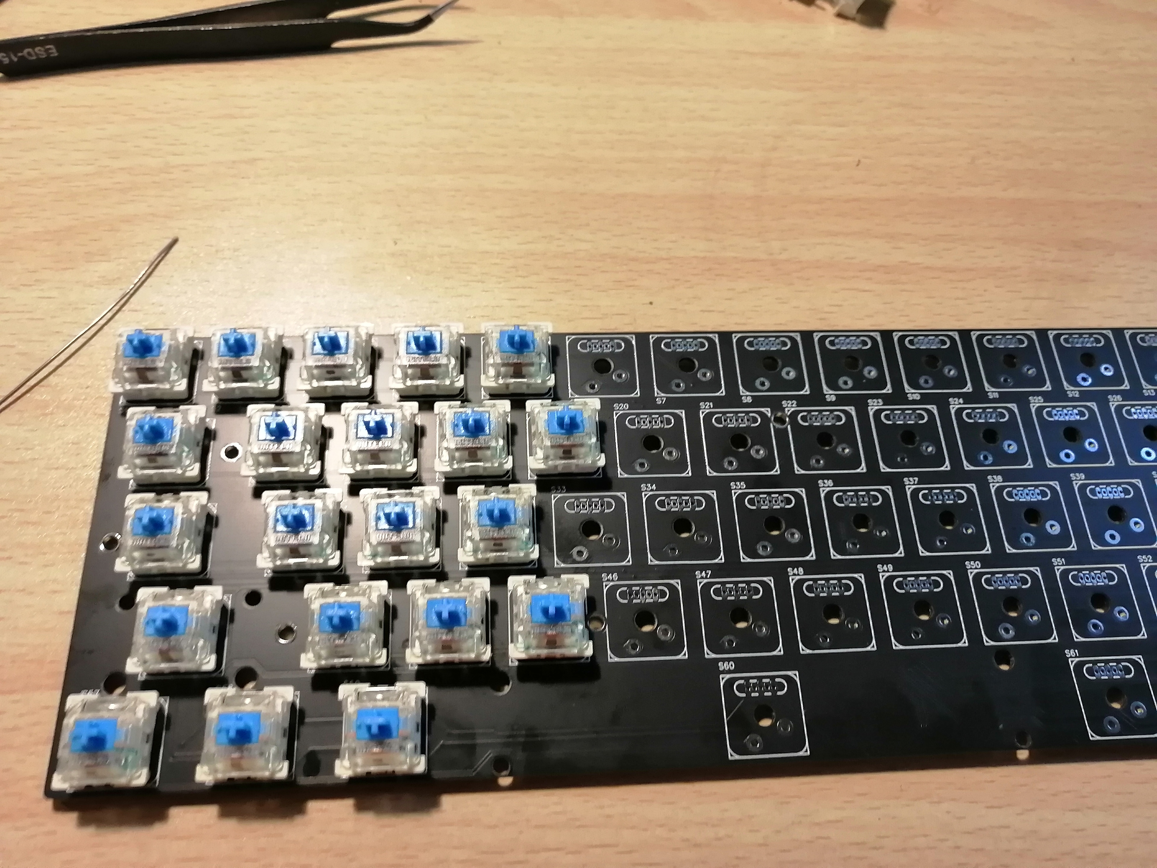

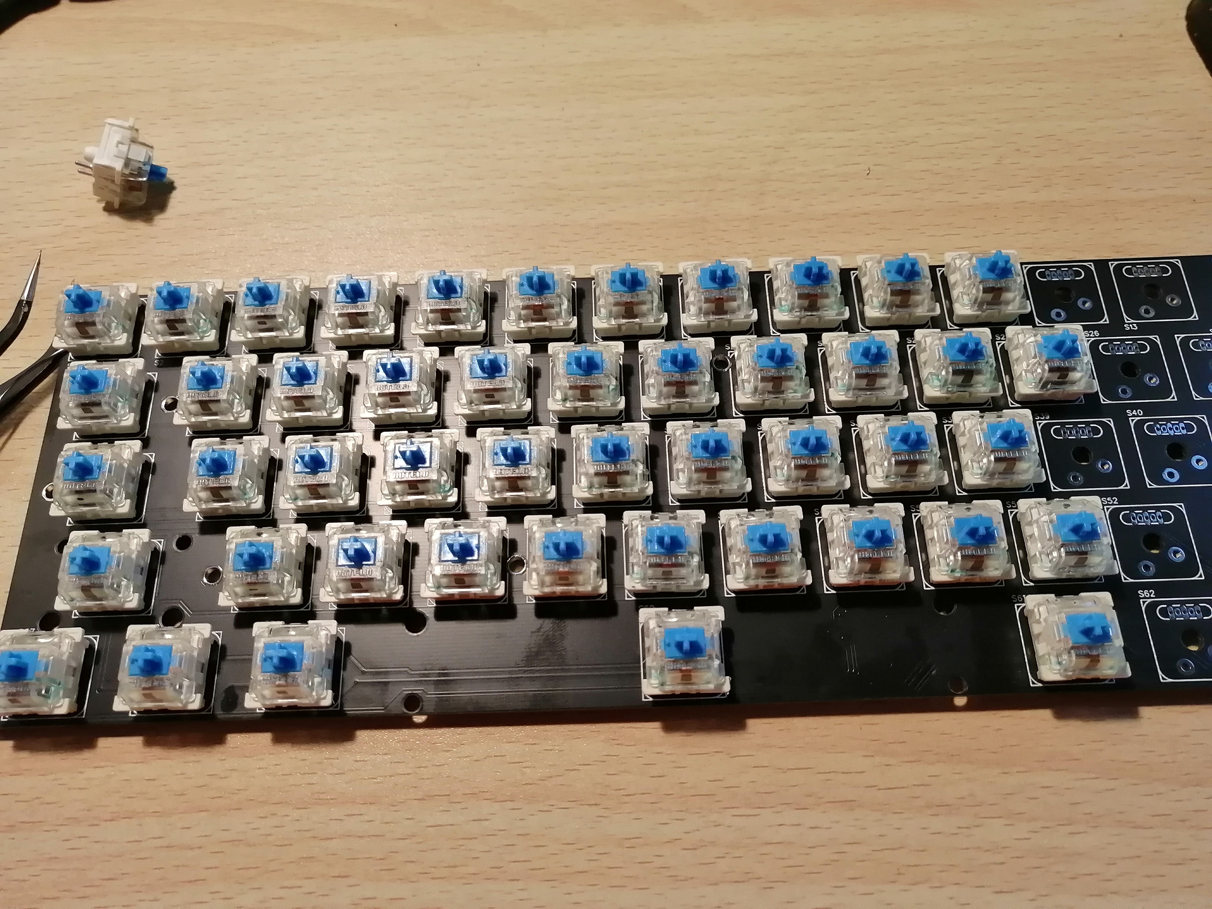

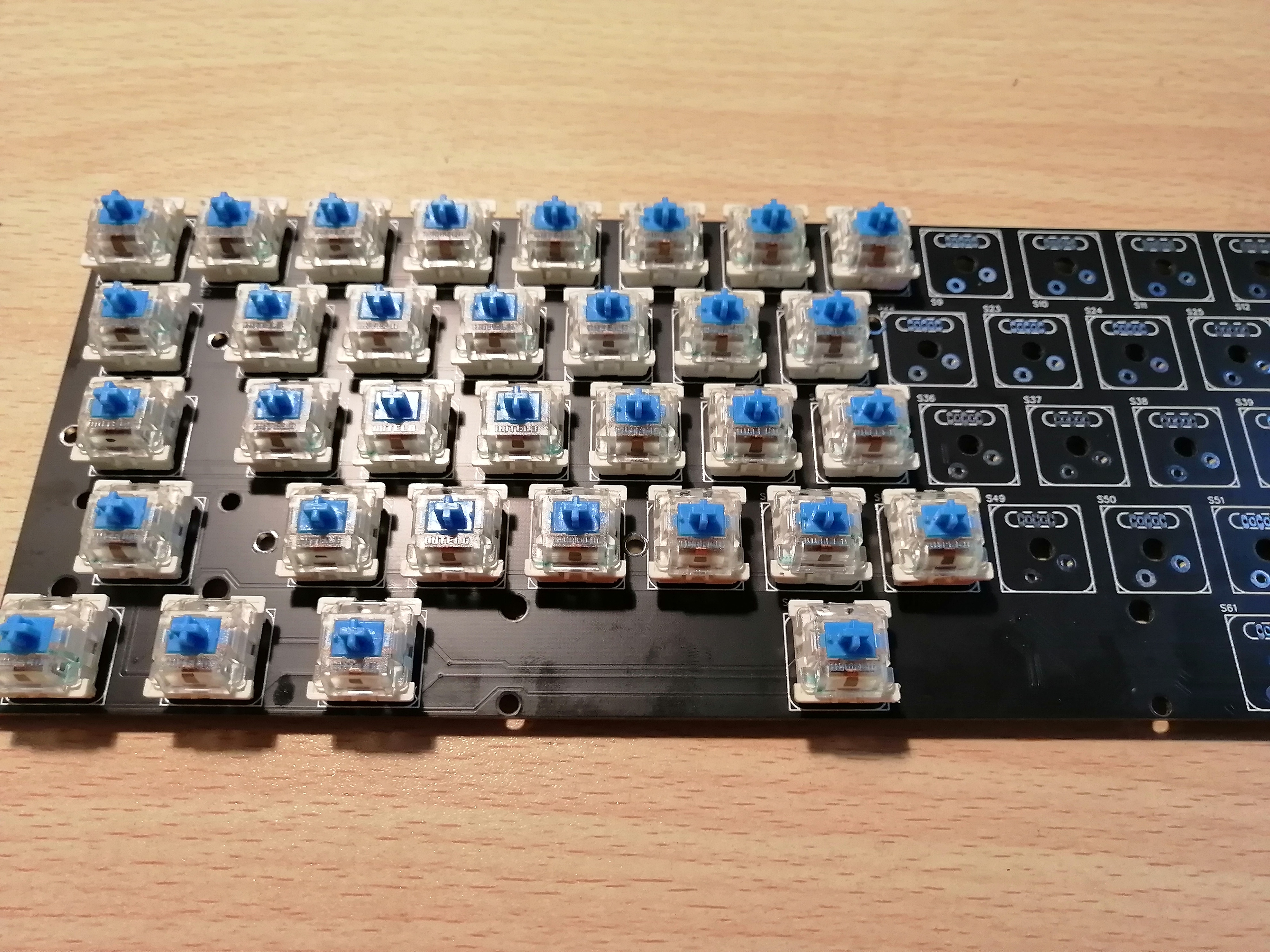

开始焊轴25%
50%
75%
100%
焊点特写:(没上锡的4148又上镜了)

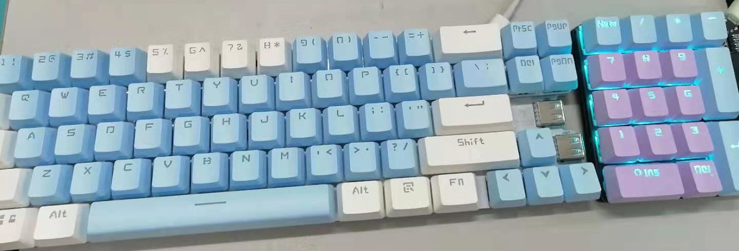

上平衡杆:

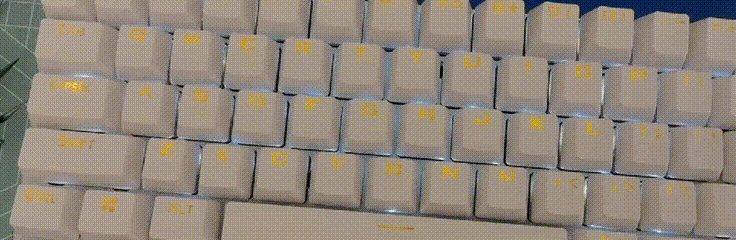

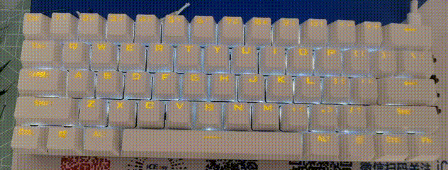

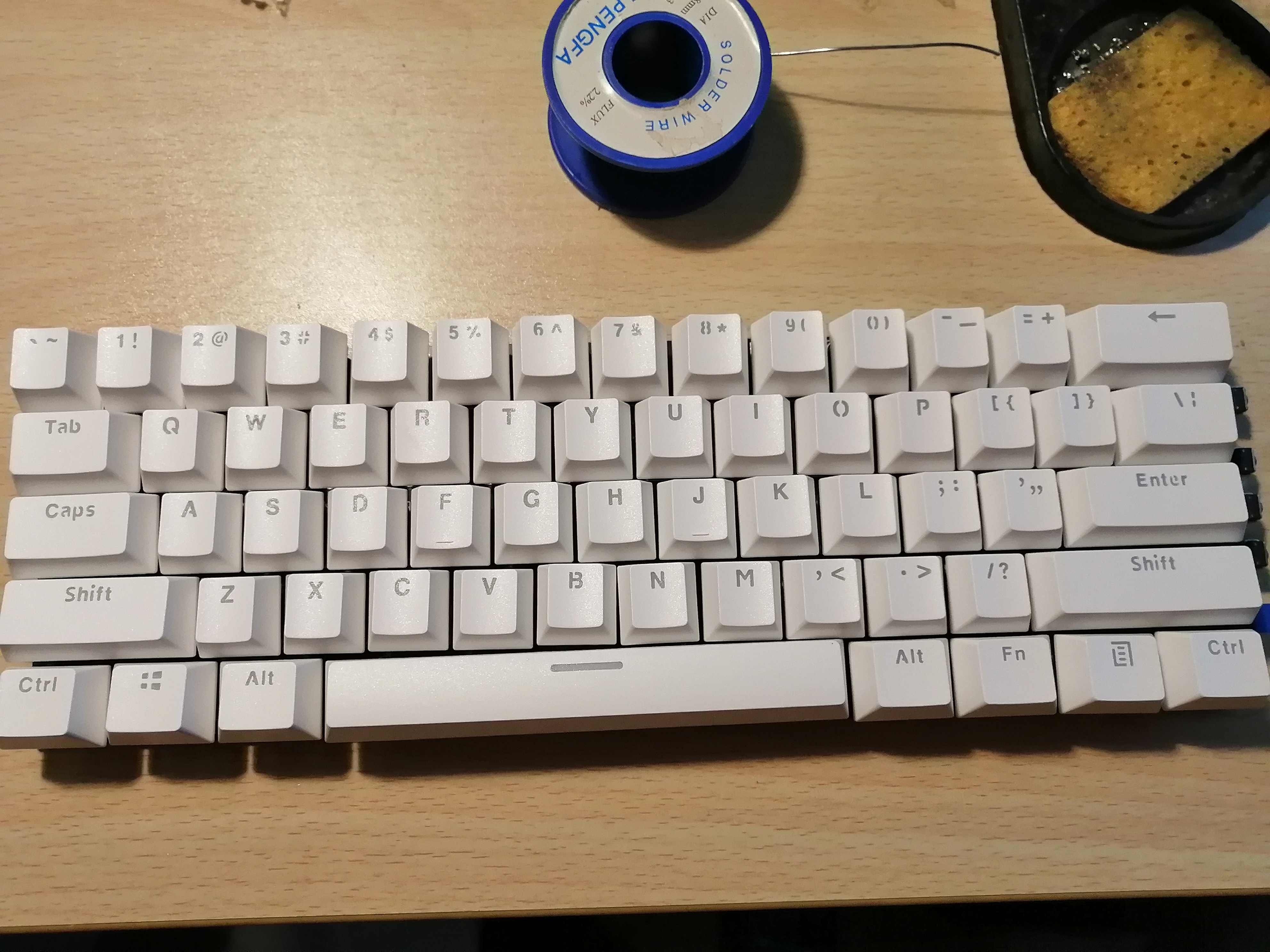

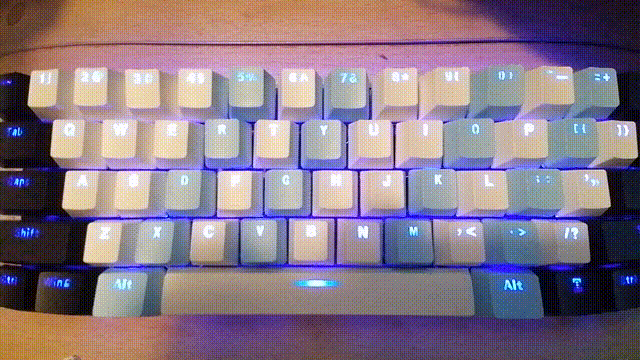

加键帽:
金主logo特写:

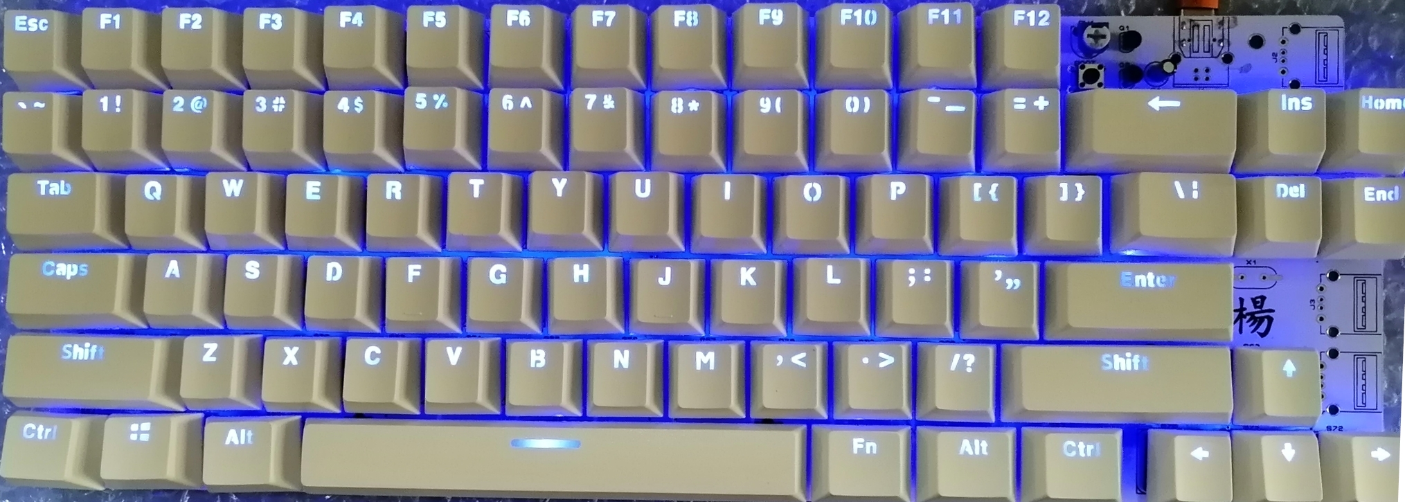

  3. 修改改灯方式,FN+[|]多击来亮度、灯效、方向锁、开源网

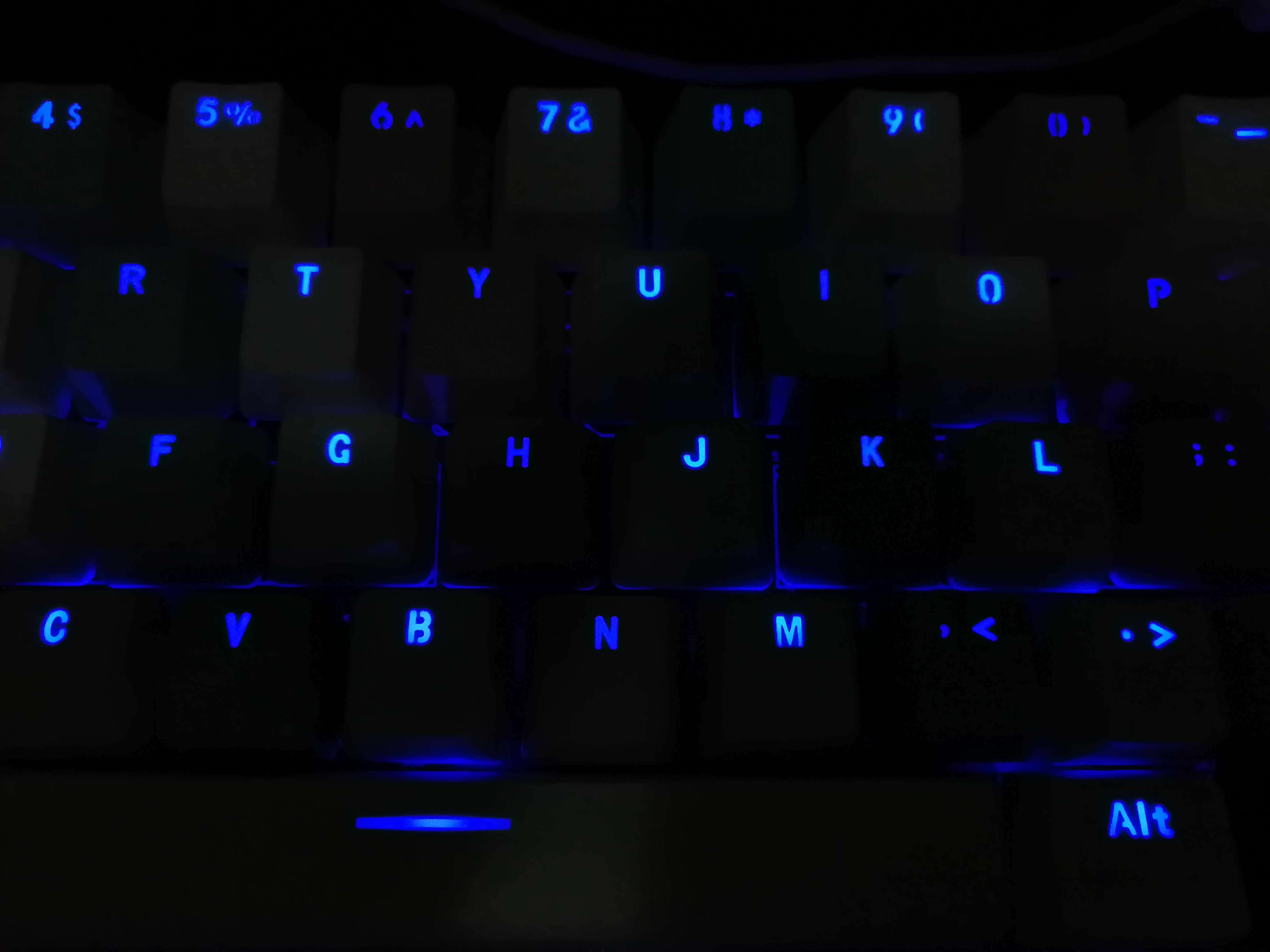

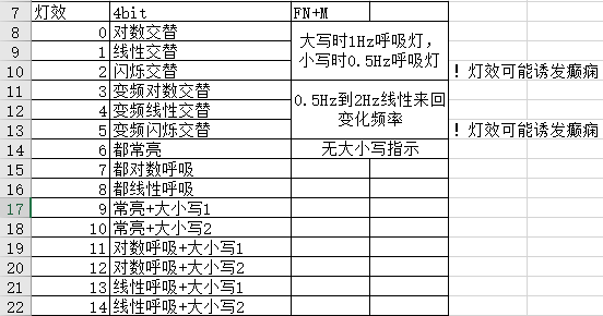

灯效:
怕有人不理解后面几个灯效,就是caps按键下选择单独一个通道时做大小写指示,每种都有两个是分别对应两个通道相反的情况
