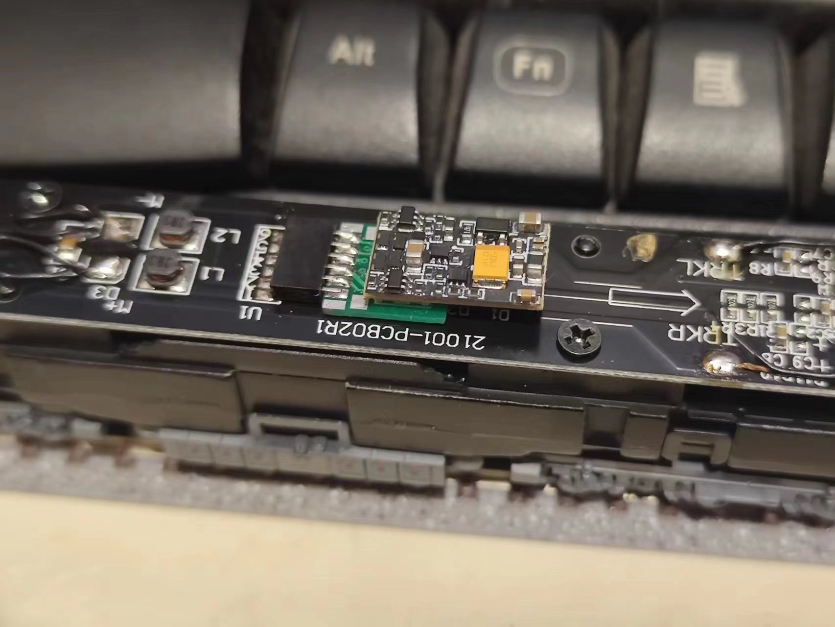

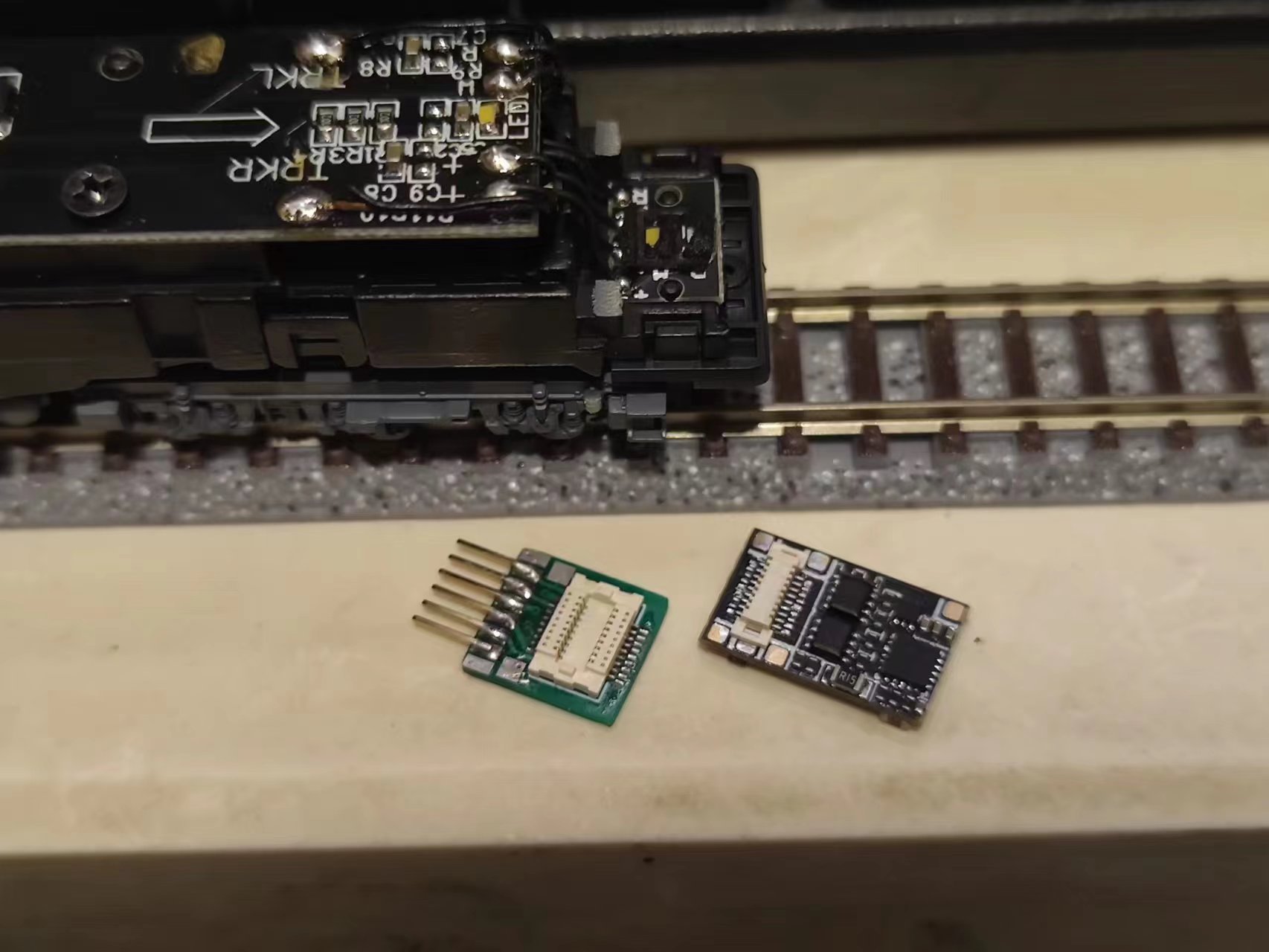

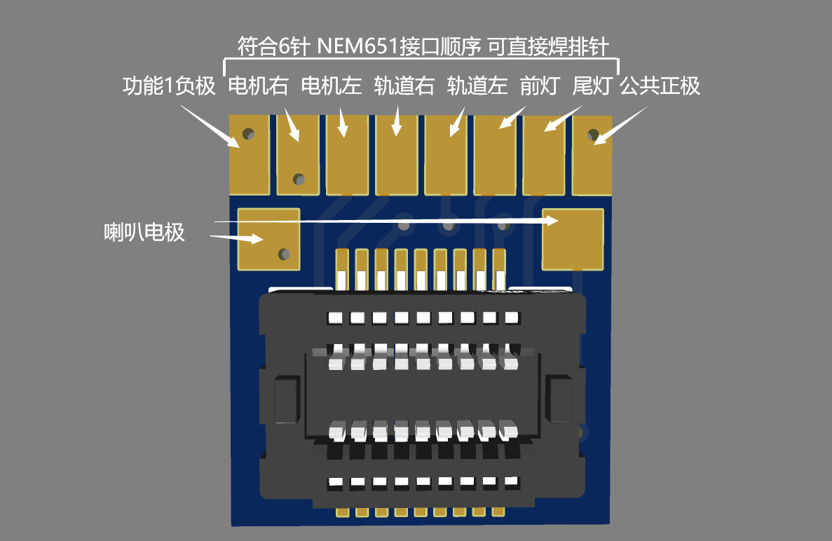

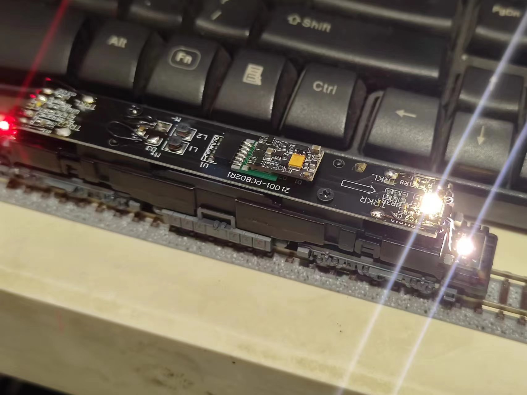

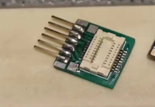

6针DCC不好买?进口芯片太贵?国内DCC领导者“动芯领域”已开发发售适合N车使用的NEXT18芯片,功能强大价格合适,但6针的车(比如迷你堂)怎么办?不要慌,转接板来了。
简介:6针DCC不好买?进口芯片太贵?国内DCC领导者“动芯领域”已开发发售适合N车使用的NEXT18芯片,功能强大价格合适,但6针的车(比如迷你堂)怎么办?不要慌,转接板来了。
