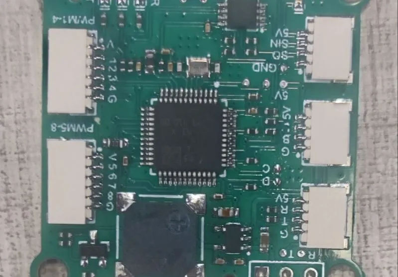

之前发的PX4小飞控的扩展板,扩展了8路PWM输出接口,SBUS接口。
功能已测试,PWM输出,SBUS输入都没问题。
还是,源文件在附件下载,仅供参考!!!

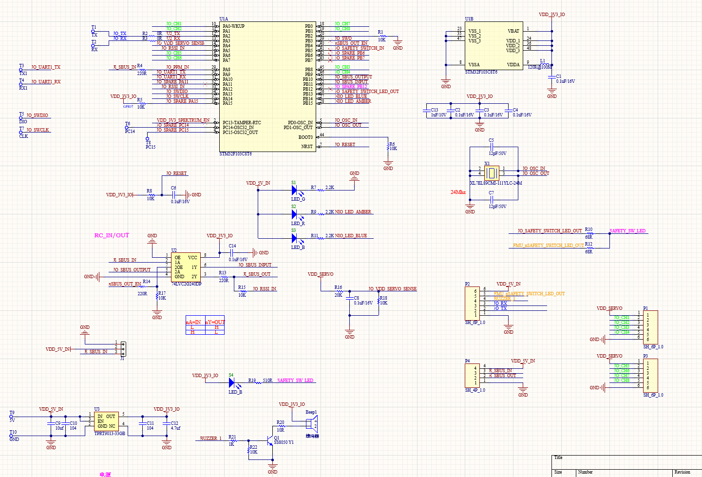

原理图

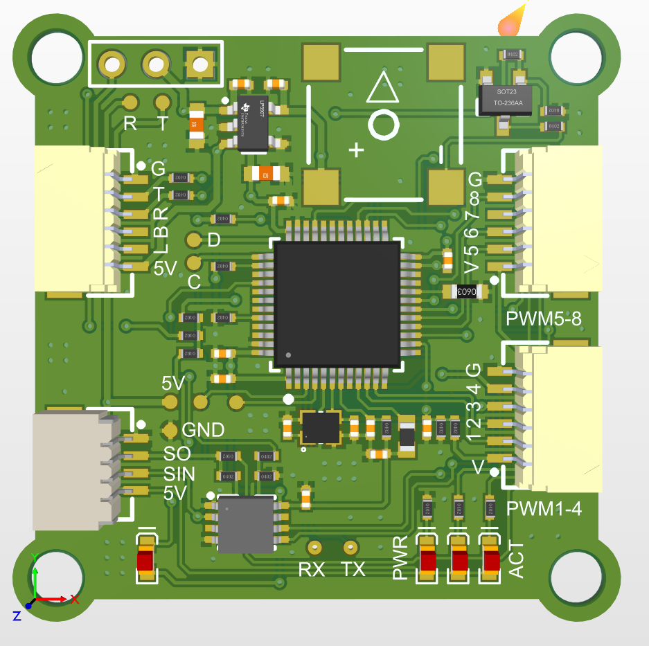

PCB
