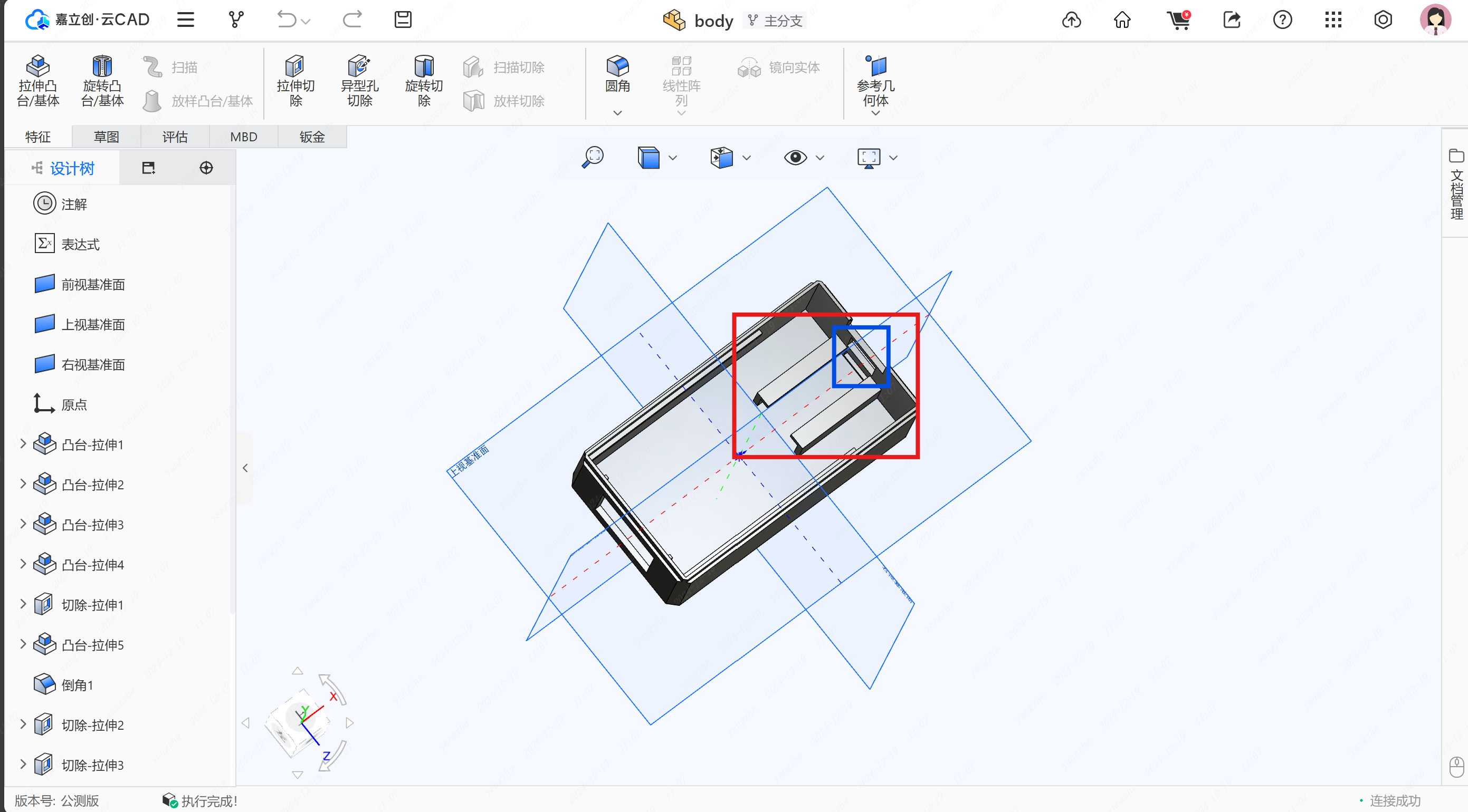

主体
  • 红框部分是8.4V的2串锂电池充电模块卡槽,连接到电路上的充电接口,可以用胶水固定
  • 蓝框部分是船型10x15mm船型开关卡槽,连接到电路上的开关接口,用于通断供电电路

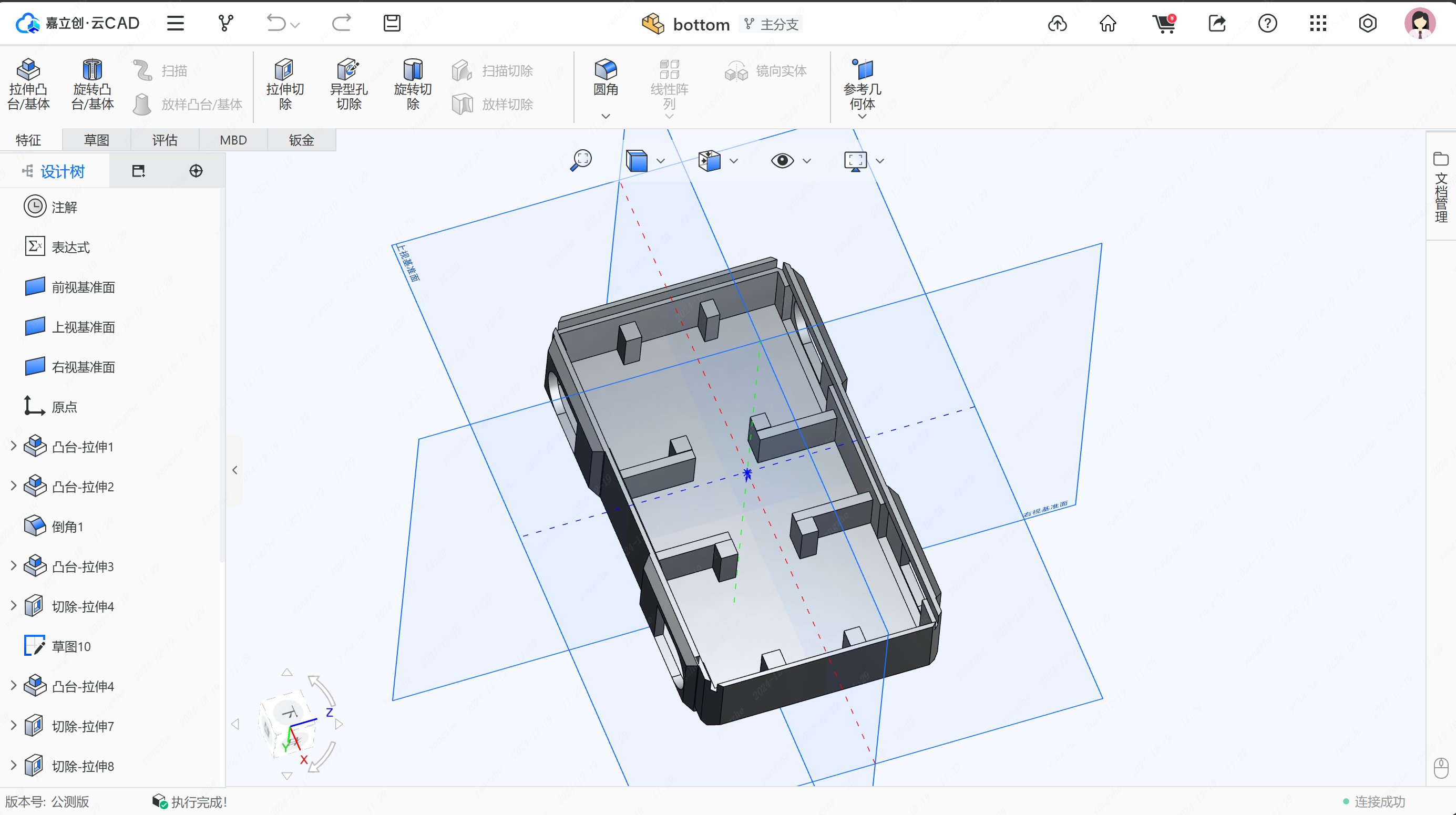

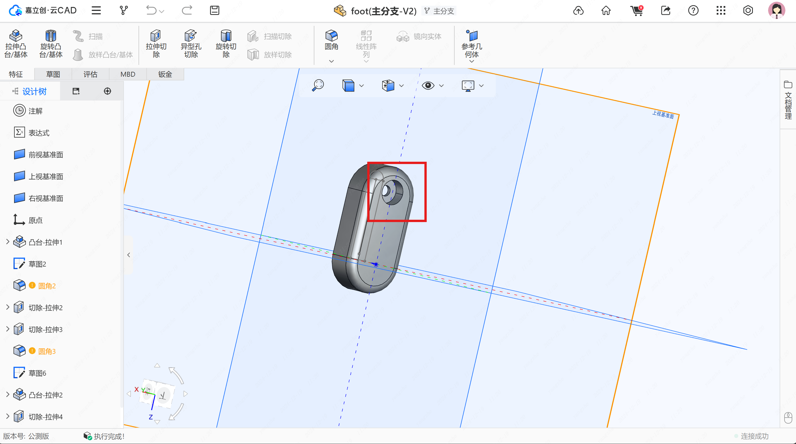

底壳
  • 底壳部分为舵机设计了4个限位槽,盖上主体壳后PCB会将舵机压住,所以没有设计螺丝孔,可以正常使用。
  • 红框部分是螺丝卡槽,可以直接使用舵机附带的两颗大头螺丝任意一颗
