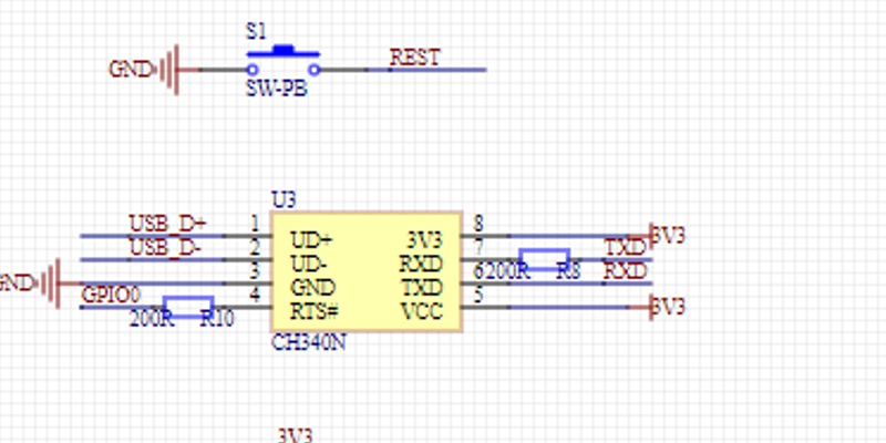

主控电路
主控实际上设计了两版,奈何海思的我实在是玩不转(可不是我偷跑啊)
模块化设计,主控板和电流板分开,再升级时电路板只需要接一个2.0的4p接口即可,还有2.54的5v供电
下载电路
对于下载电路,我一贯秉承着能用就行的原则有啥用啥,结果8266板子上忽视了gpio0的接线,结果就是我不得不再跑去手机店,就为了飞根线

主控板还有诸多问题存在,计划上也是会有升级的,8266的定时器把我折磨的够呛,所以esps3的双核是真的香(回头加freerot)
340n的下载电路还需要每次复位,我对此深恶痛觉并发誓必须下次必须加上自动下载电路物料清单
