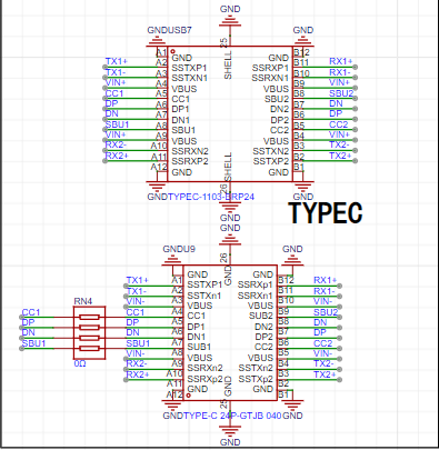

原理图设计说明
typec:全引脚引出(暂为验证功能完整性/PD快充功能完整)
ina226:
me3116:

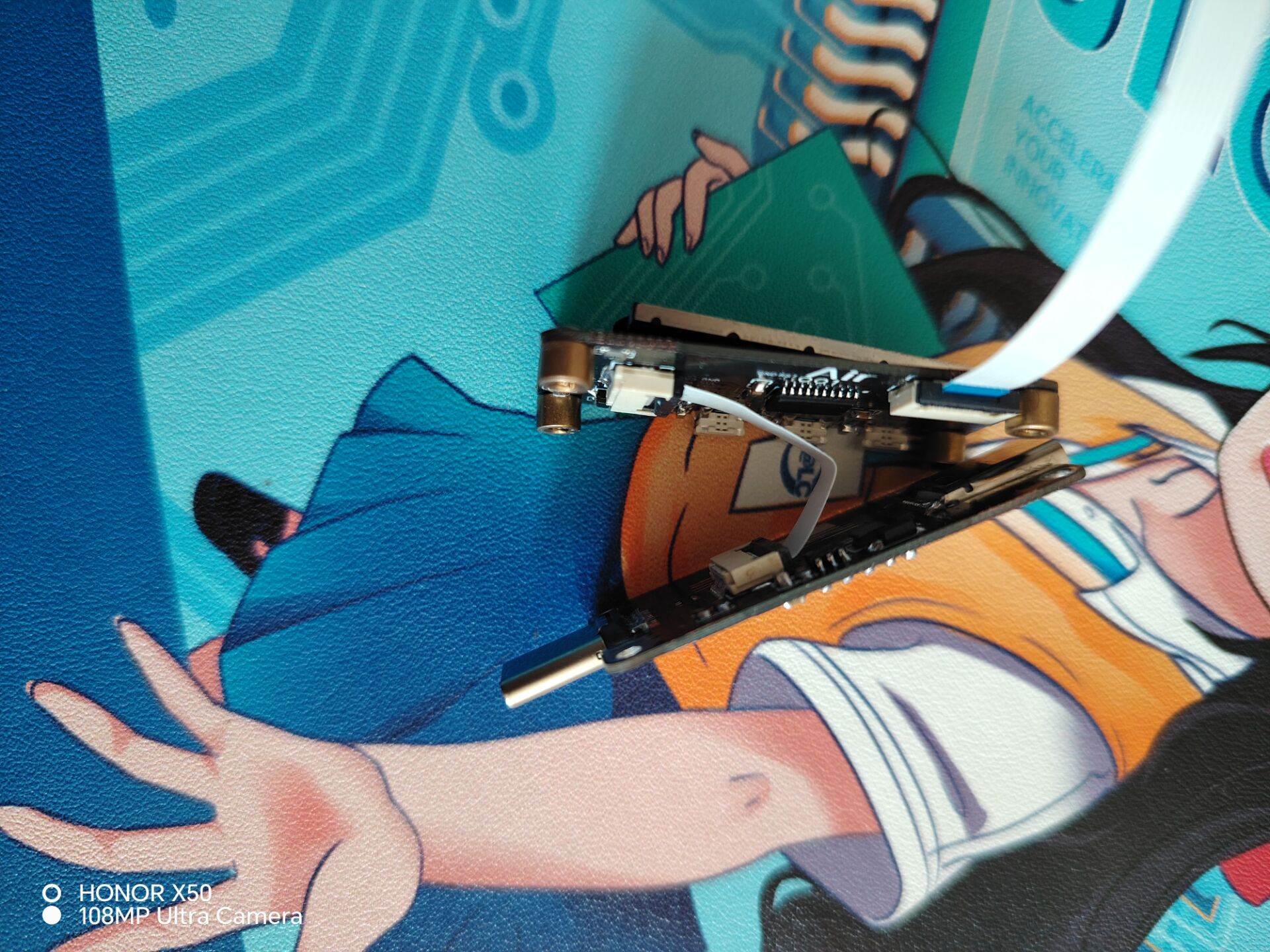

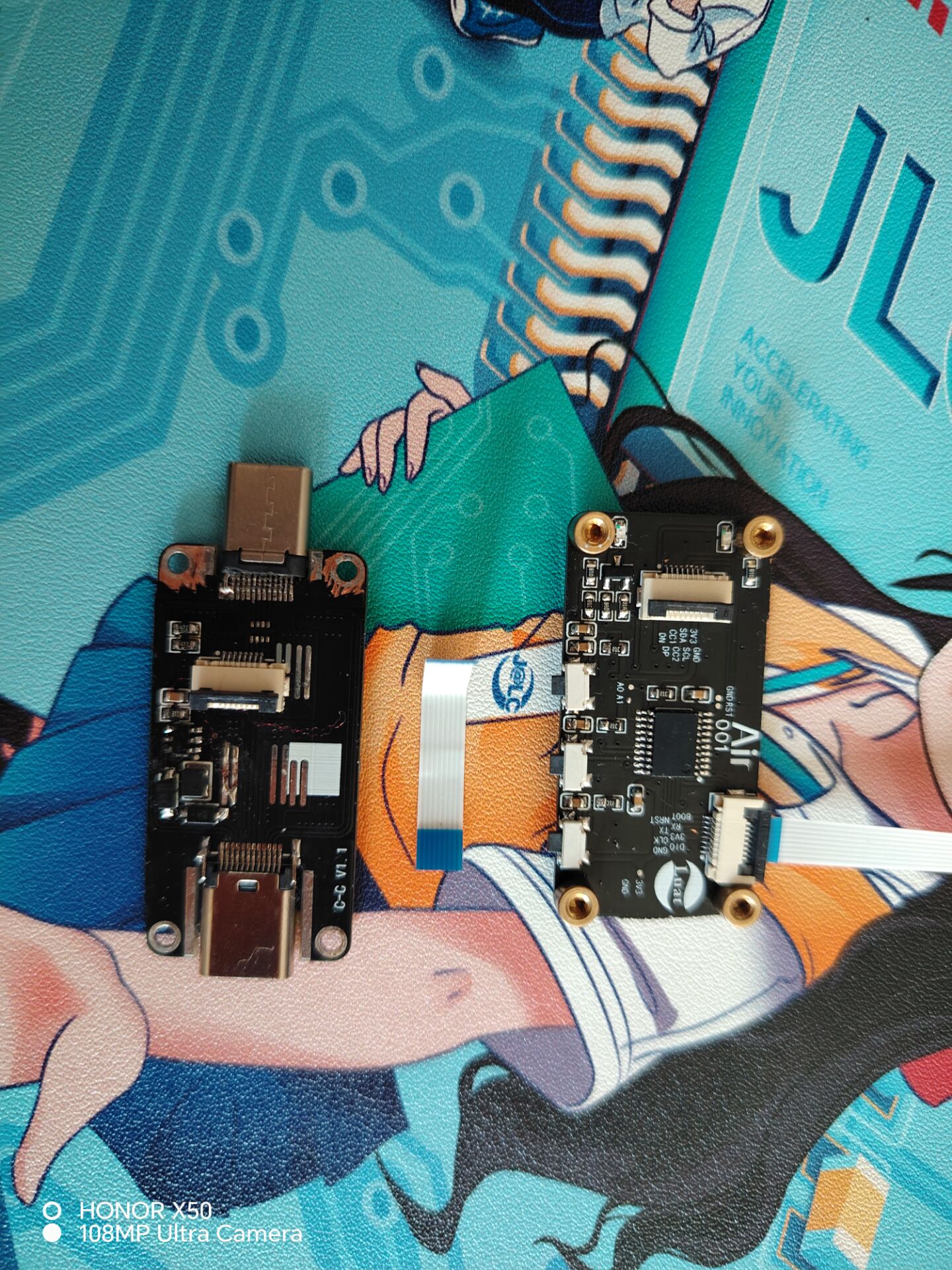

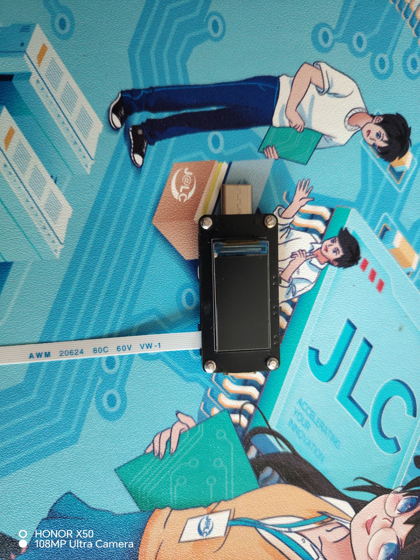

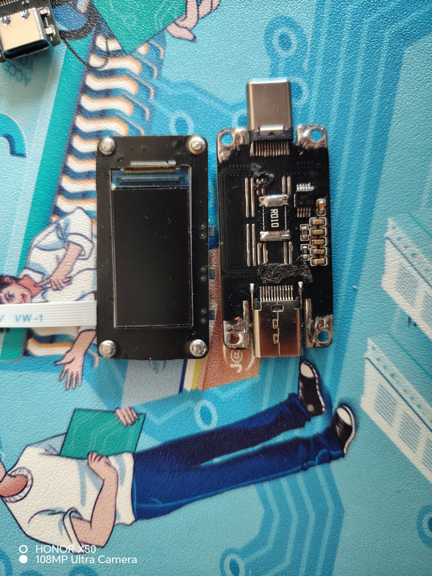

链接方式 fpc软排线
固定方式m.2螺丝
烧录:复位下载电路外置/fpc软排链接(后续更改烧录接口)
