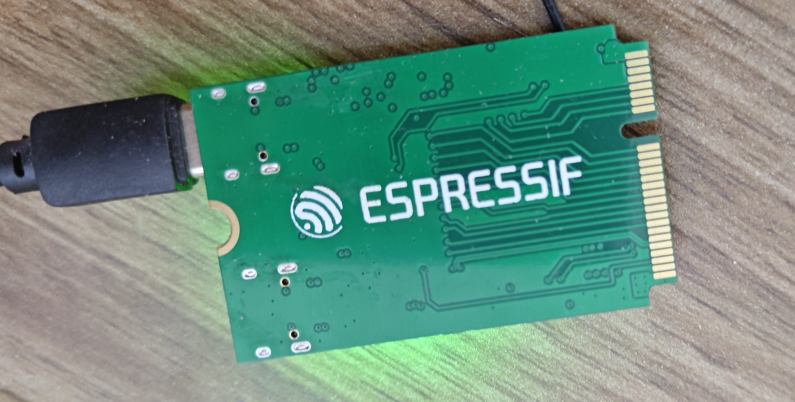

ESP32S3核心板,采用M2类似接口,串口及USB接口都引出来了
ESP32S3模组IO口基本都引出来。
画图工具:AD23 ,低版本可能打不开工程
附件为AD23工程,由于在PCB中使用了IO交换,引脚信息未同步到原理图中,注意辨别
工程中的 Project Outputs for Esp32Cell 文件夹下的压缩包为gerber文件,可直接打板
已验证串口下载,USB接口能在设备管理器中显示串口,但未进行验证是否能够下载
