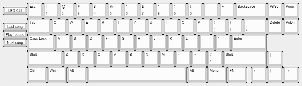

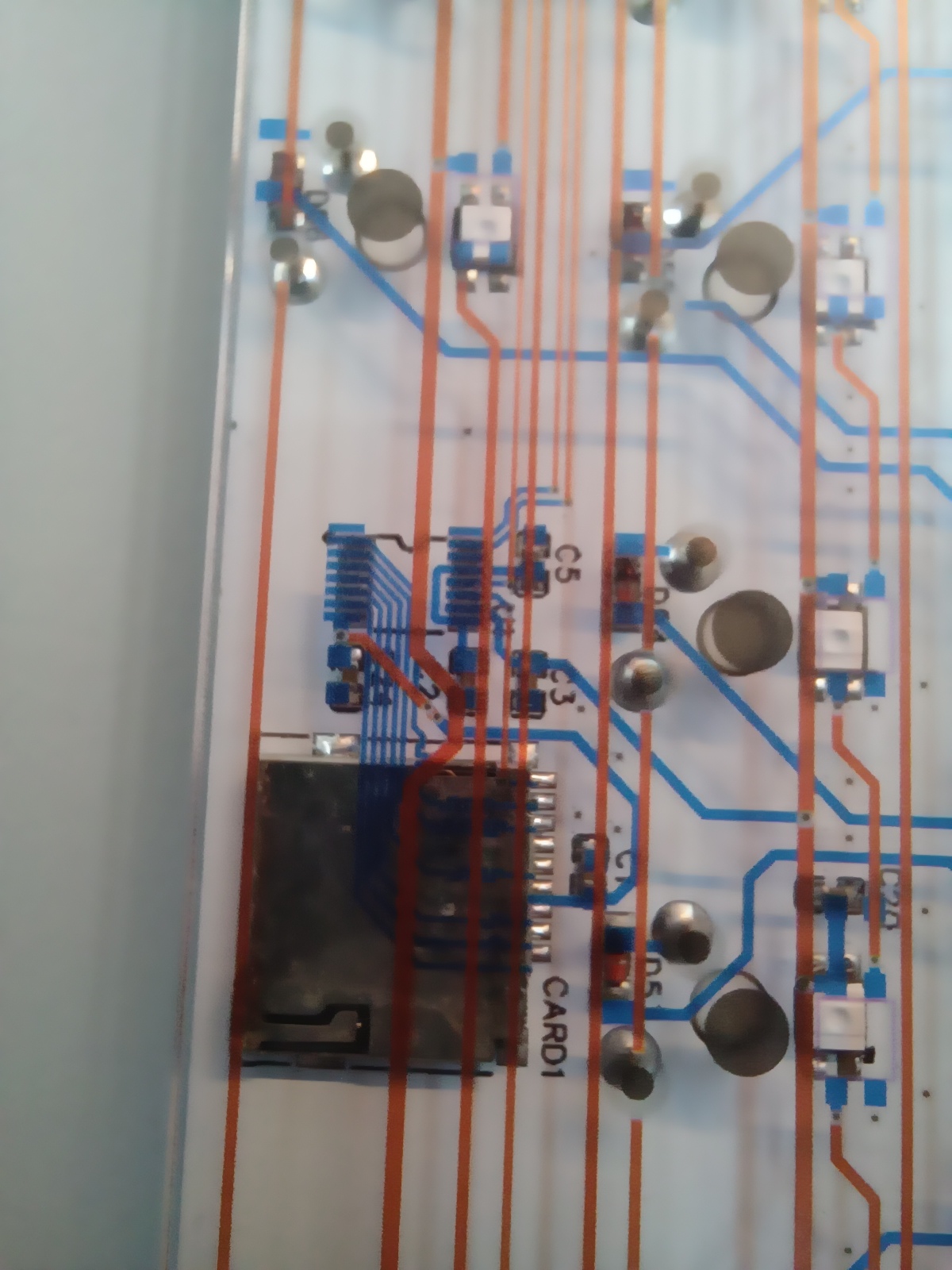

满足我一开始想键盘带hub的需求,由于没地方放第三个USB座了,于是在空格下面放置了一个SD读卡器。
修改了配列,键盘背光改为RGB,接入了OpenRGB。并且为该项目添加了中文支持。

通常状态
摁住FN

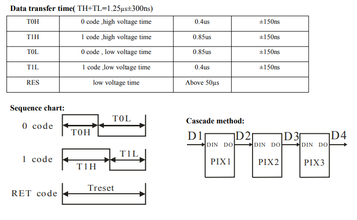

众所周知,WS2812的时序要求非常苛刻,单总线带宽1Mbps,如果遇到没有DMA的单片机还有其他中断的情况下着实要费点脑子。
但是我这里克服了这个问题,通过把WS2812的数据发送放置到INT0中断里面,
这样的话避免了优先度更低的USB中断打断2812时序导致错误地识别成了RET码或者0码变成1码,错位导致键盘闪烁。
而且T0中断又可以打断USB中断,进行更高一级的中断,保证数据发送稳定可靠。
T0是配置成50us中断8位自动重新加载,而看下图可知灯和灯之间的时差只要不到50us就不会触发RES码。
利用这个特性,可以实现发送2812同时,中断占用率保持在50左右(算上现场保护可能更多60,70吧)。
这样就不会完全阻塞1.6ms。计算过程:1us * 24 * 68=1632us
但是发送时间则为:50us * 68=3.4ms
虽然发送慢了,但是最大刷新率还是非常可观,关键是不再会小概率闪灯。

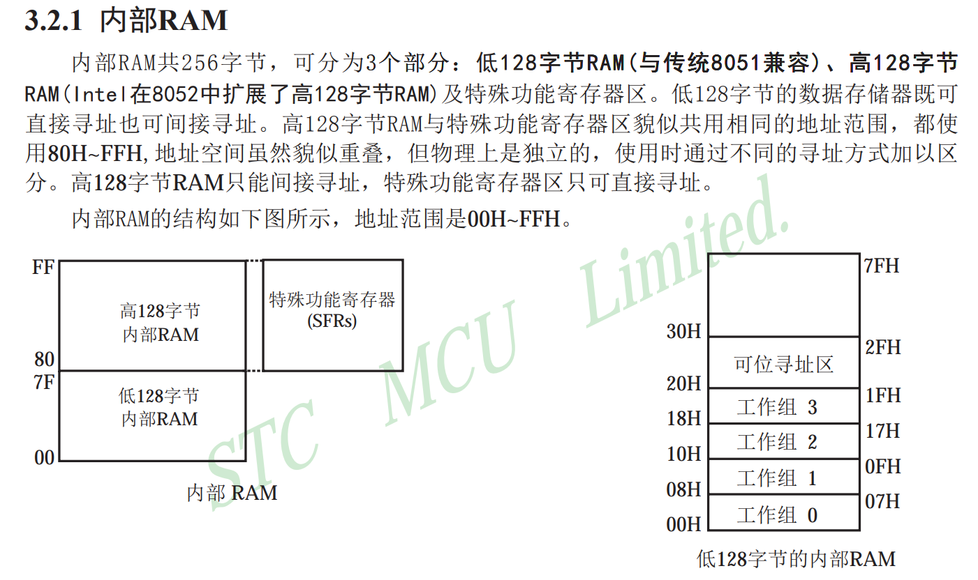

大家定义io时都是sbit 然后P1.0为什么名字,大家有没有想过为什么P1.0=0和P1&=0xFE能实现一样功能?
如果是平时教学就会说C51比起STM32还有位类型的变量,在性能较差的情况下更容易实现简单操作。就这样一笔带过了。
大家看过HAL库的底层操作io就会发现STM32都是ODR寄存器进行与和或操作。
在C51中有个比较少见的功能,就是位寻址,参考STC89C51的文档:(手推车的51实在太经典了)
因为内存是重叠的,所以可以相当于共用体来操作,相比于与和或逻辑操作节省了不少汇编指令,具体使用如下

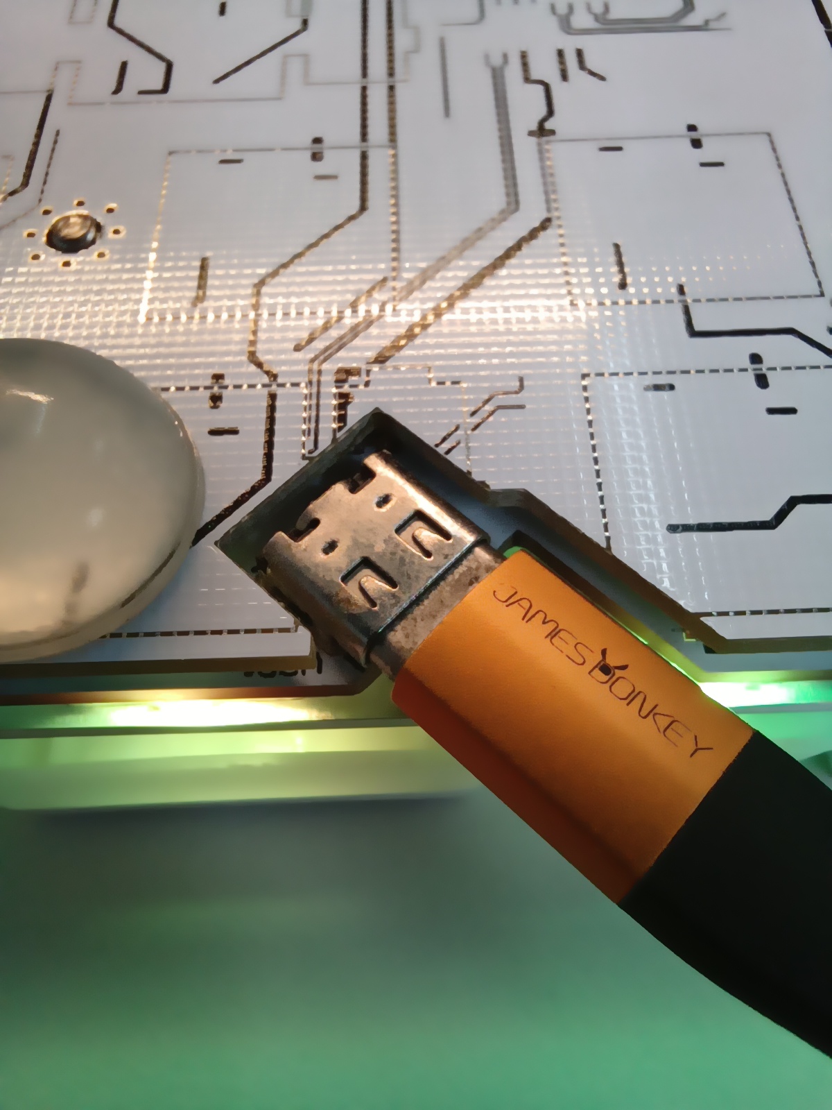

TypeC采用45度出线,不容易干涉笔记本屏幕

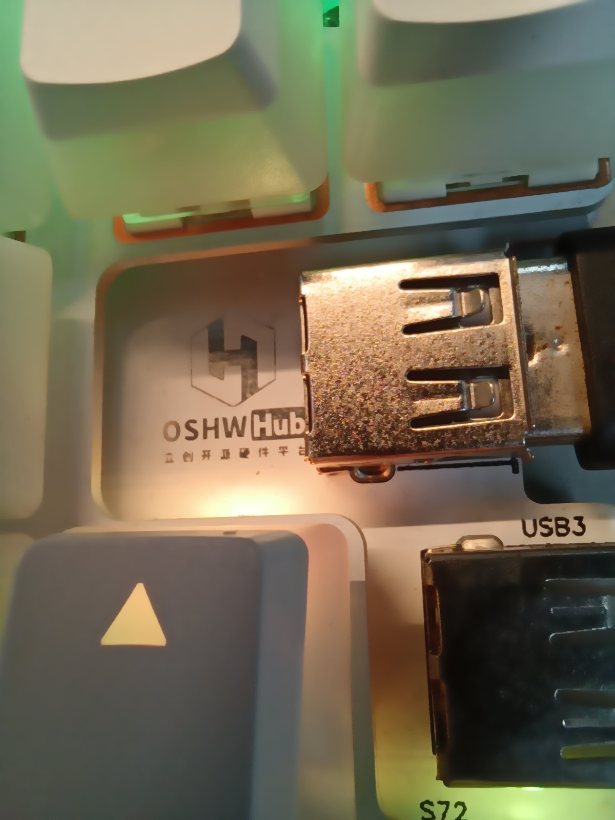

其中一个侧面USB母座做了内凹设计,插入无线鼠标接收器时不会突出,而且位置距离鼠标近,信号更稳定
为了用尽每一丝资源,空格下还藏了一个SD读卡器
测试过能正常用,只是后面用不上就没焊接读卡ic
