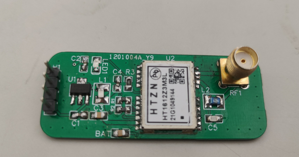

简介:北斗测试板,用HT1612,使用串口(RX、TX)与上位机交互
开源协议: GPL 3.0
课程需要,制作的北斗测试板,实际测试可以搜到信号,天线放置窗口可以搜到GPS、北斗卫星5个以上

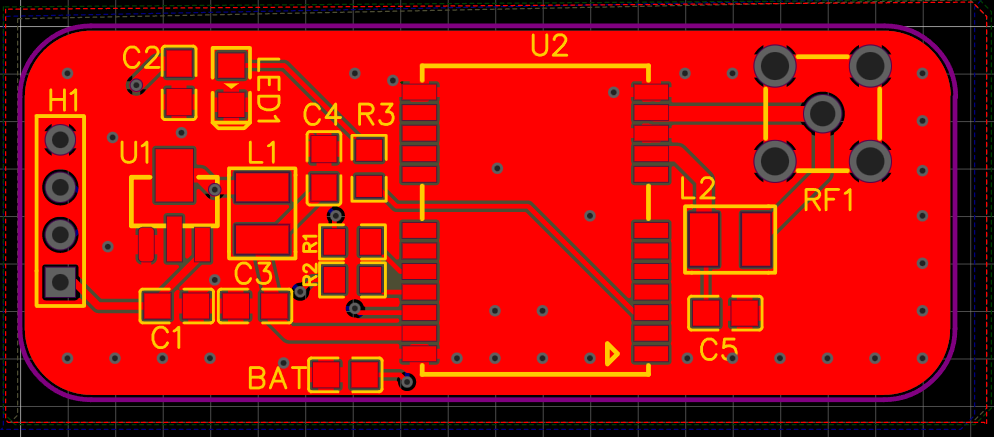

四层板,阻抗匹配线宽为32.61mil
北斗模块使用usb转ttl连接串口,上位机使用ustar,已经上传至附件
焊接时电感的封装没调好,焊盘显得大,不影响使用;电池封装自己画的,如果不使用电池可以不焊接BAT电容,电池最初设计为胎压电池焊接使用,忘记设计充电电路,暂时废弃
实物图(左侧排针从上到下分别是GND、TXD、RXD、5V,图中忘记标注):
