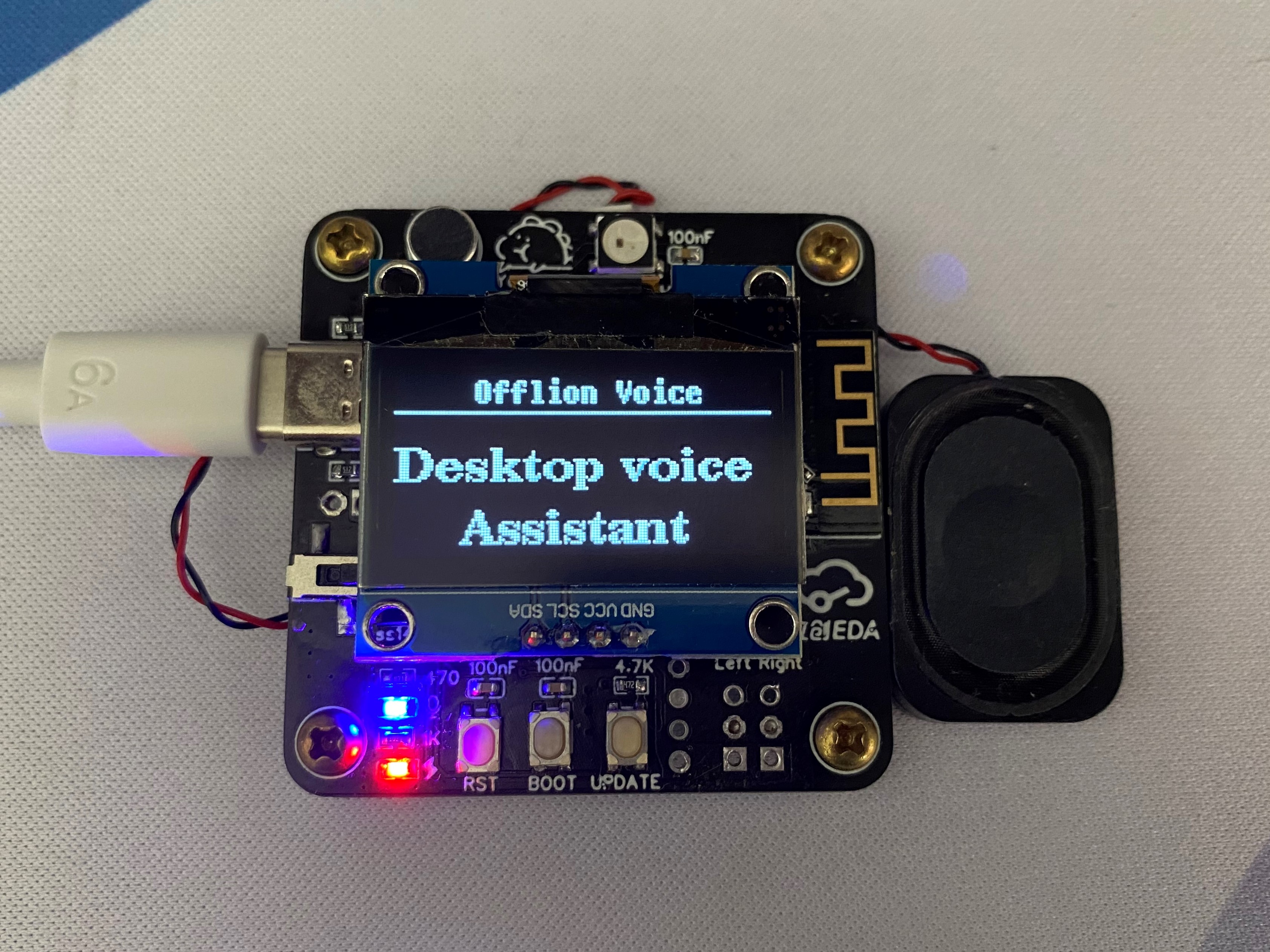

使用ESP32-S作为主控。CI-C22GS02S作为离线语音识别触发器。外加1.3寸OLED屏幕进行交互。
简介:使用ESP32-S作为主控。CI-C22GS02S作为离线语音识别触发器。外加1.3寸OLED屏幕进行交互。
第六届立创电子设计开源大赛
创建时间:2021-07-12 20:14:47更新时间:2021-10-05 00:48:56
程序设计中..........
* 1、项目功能介绍
基于ESP32离线语音管家,本设计可以通过语音识别控制家中智能化设备。
1.本设计不依赖网络环境即可控制
2.可通过配置MQTT参数,从而实现对接目前主流的智能家居系统HomeAssistant。
3.本设计体积小巧,内置1.3寸OLED屏幕或串口屏,可实现数据可视化交互。
4.本设计内置离线语音模块CI-C22GS02S,该模块具有体积小,易开发,识别率高等特点。

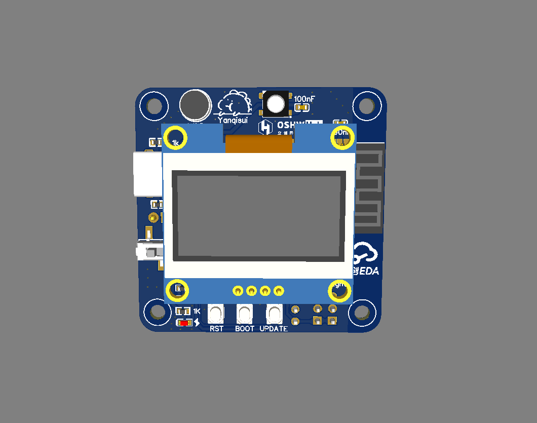

*4、硬件部分
1.采用Type-c供电方式
2.AMS1117-3.3 IDO作为ESP32-S和CI-C22GS02S稳压供电
3.CH340K作为串口芯片。
4.1.3寸OLED屏幕作为交互。
5.ESP32-S作为主控。处理数据和联网。
6.添加WS2812作为状态显示灯。
7.添加DDC114TU-7-F作为自动下载电路
8.添加两个舵机接口作为左膀右臂(实测两个舵机同时启动会导致供电不足,更改方案)
9.语音芯片引出烧录接口方便调试
10.麦克风和喇叭预留接口。方便拓展升级。

*5、软件部分
ESP32-S使用Arduino作为开发平台
CI-C22GS02S离线语音使用eclipse作为开发平台
ESP32-S通过软串口的方式实现与CI-C22GS02S离线语音进行数据交互
