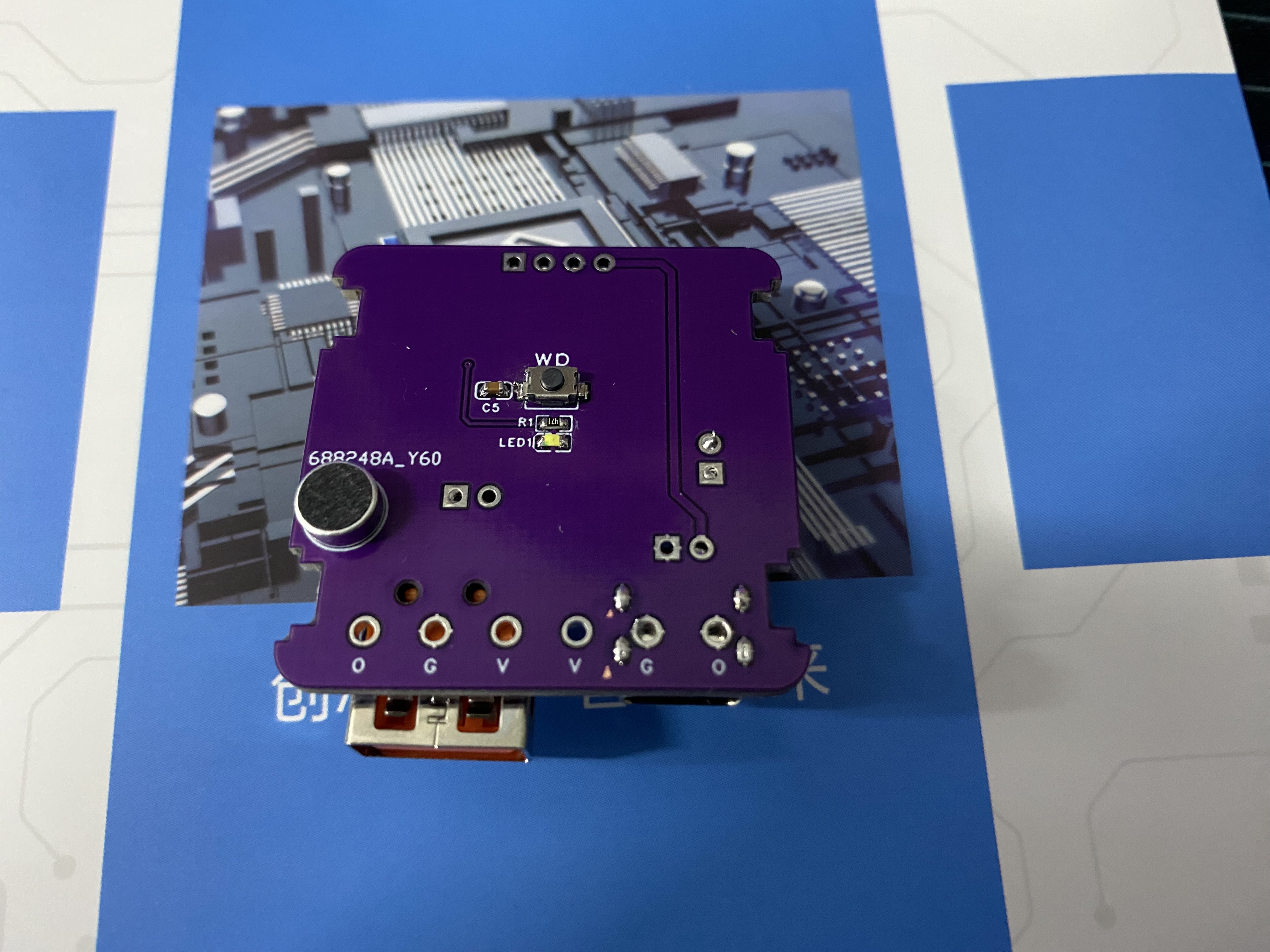

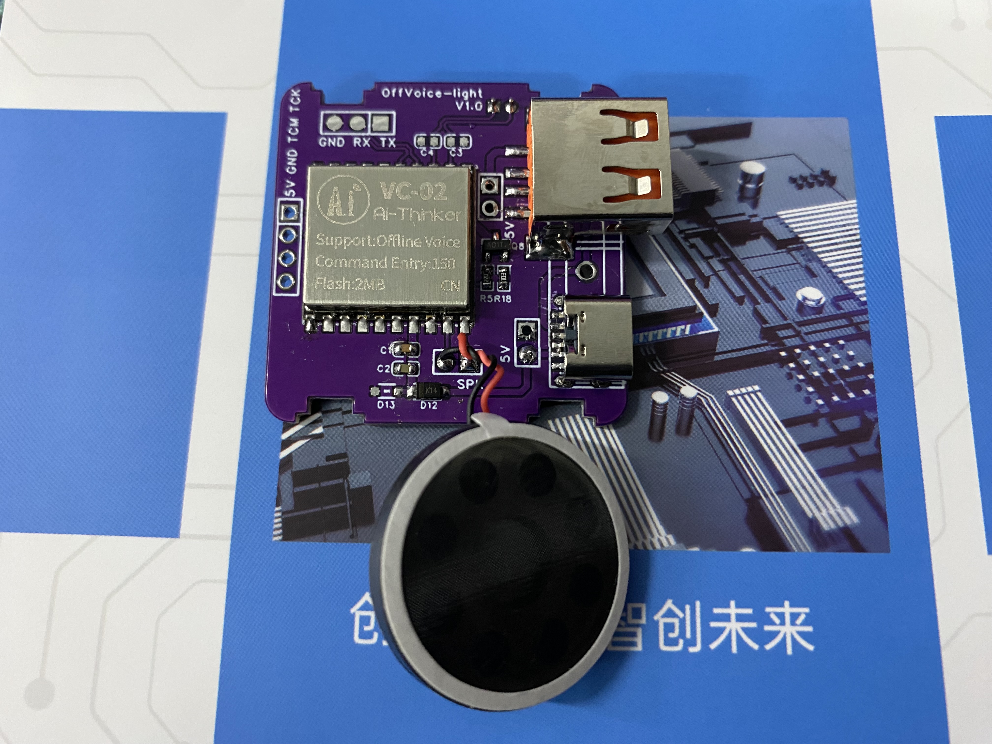

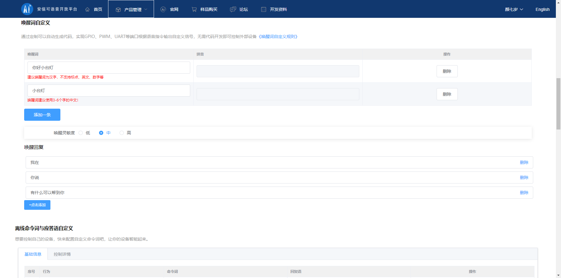

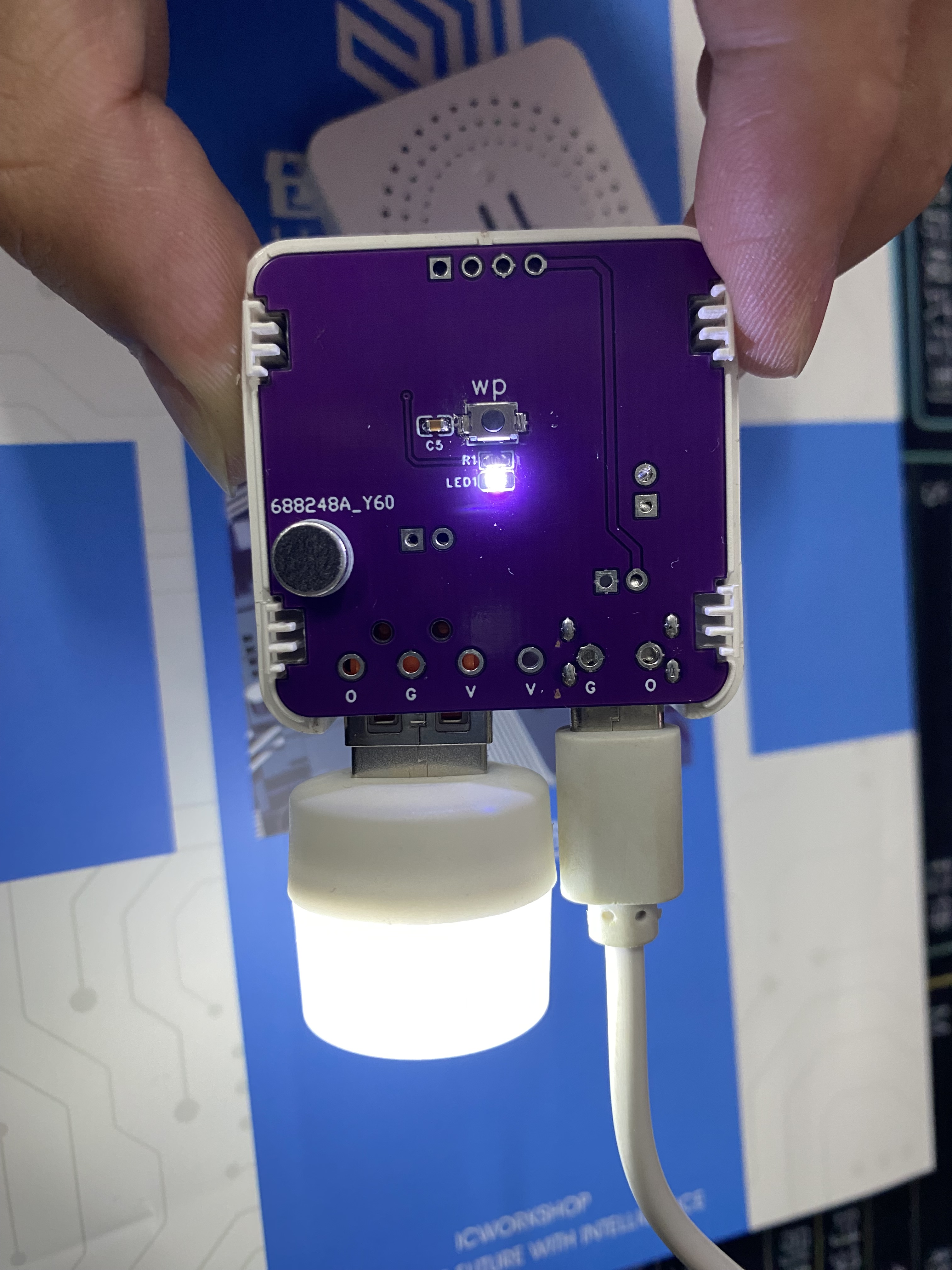

本项目基于安信可VC-02离线语音模组,支持中文。一路PWM调光电路。支持多种色度调节。
(用在宿舍特别便捷~滑稽)

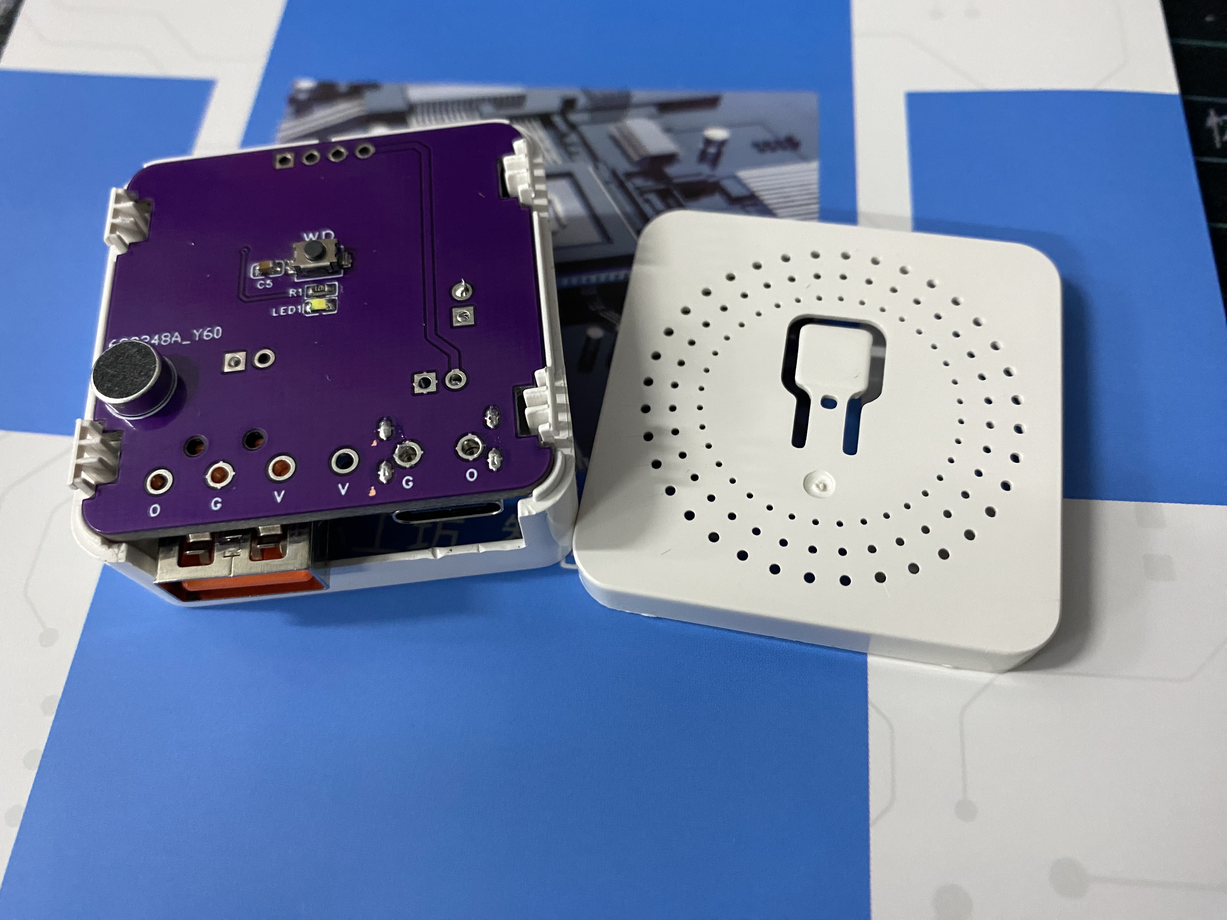

  1. 本项目采用离线语音方案实现对现有台灯的控制。
  2. 支持开、关、调光灯功能。
  3. 支持按键唤醒(暂时未做,后续更新)
  4. 白色LED环形灯

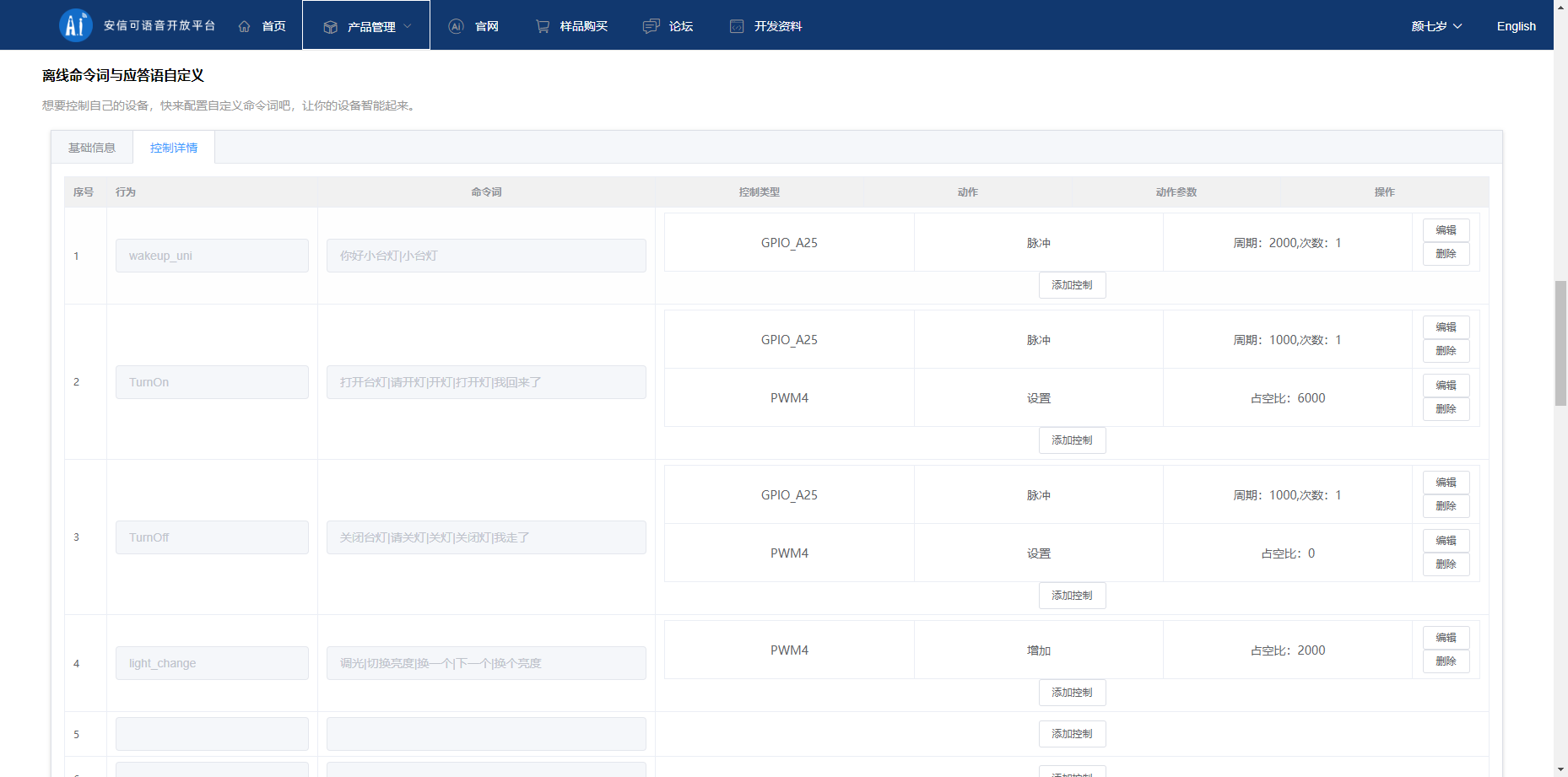

本项目采用免代码。在线平台配置
安信可离线语音开放平台:http://voice.ai-thinker.com

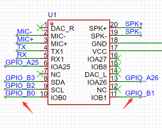

烧录注意事项:
VC-02的BootLoader非常弱,串口引脚不要用,JTAG引脚也尽量不要用(TCK>>GPIO_B0 TMS>>GPIO_B1
关于更多的烧录问题,我已经记录在博客上:https://www.yuque.com/yanqisui/nfdsab/uz3gii
推荐使用JTAG烧录器烧录程序(附件默认给的也是烧录器烧录软件)

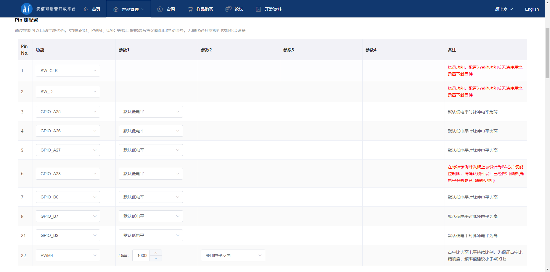

Pin脚配置:
唤醒词配置:

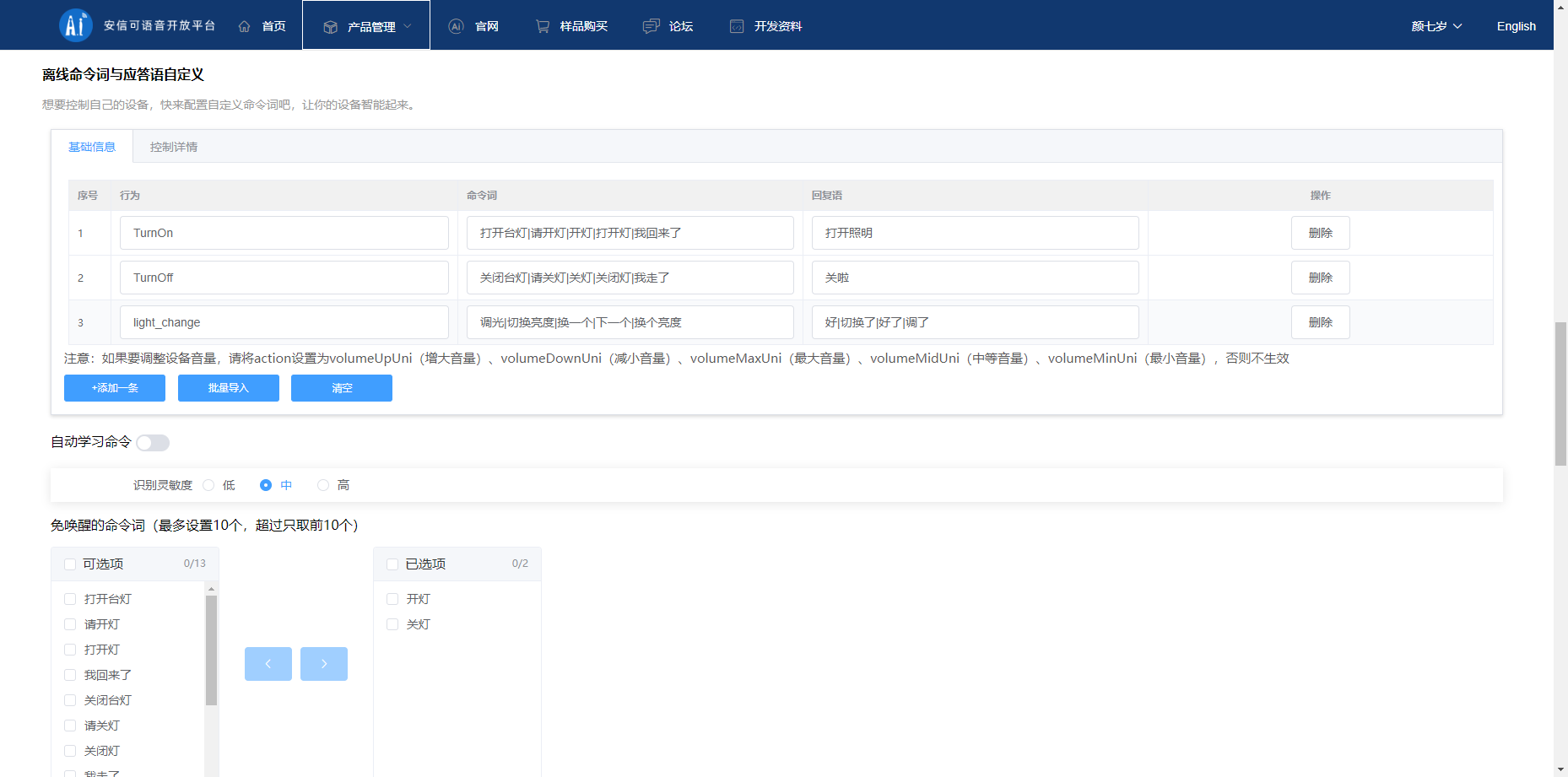

命令词配置:
命令词与应答和控制:

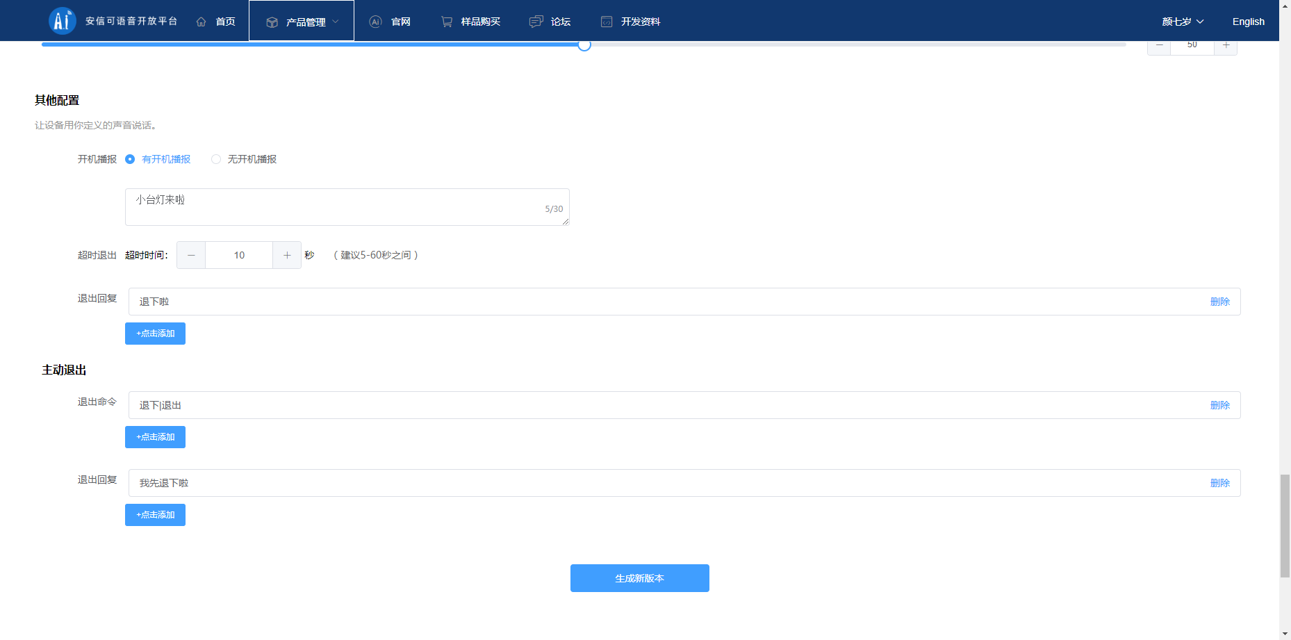

其他配置:
