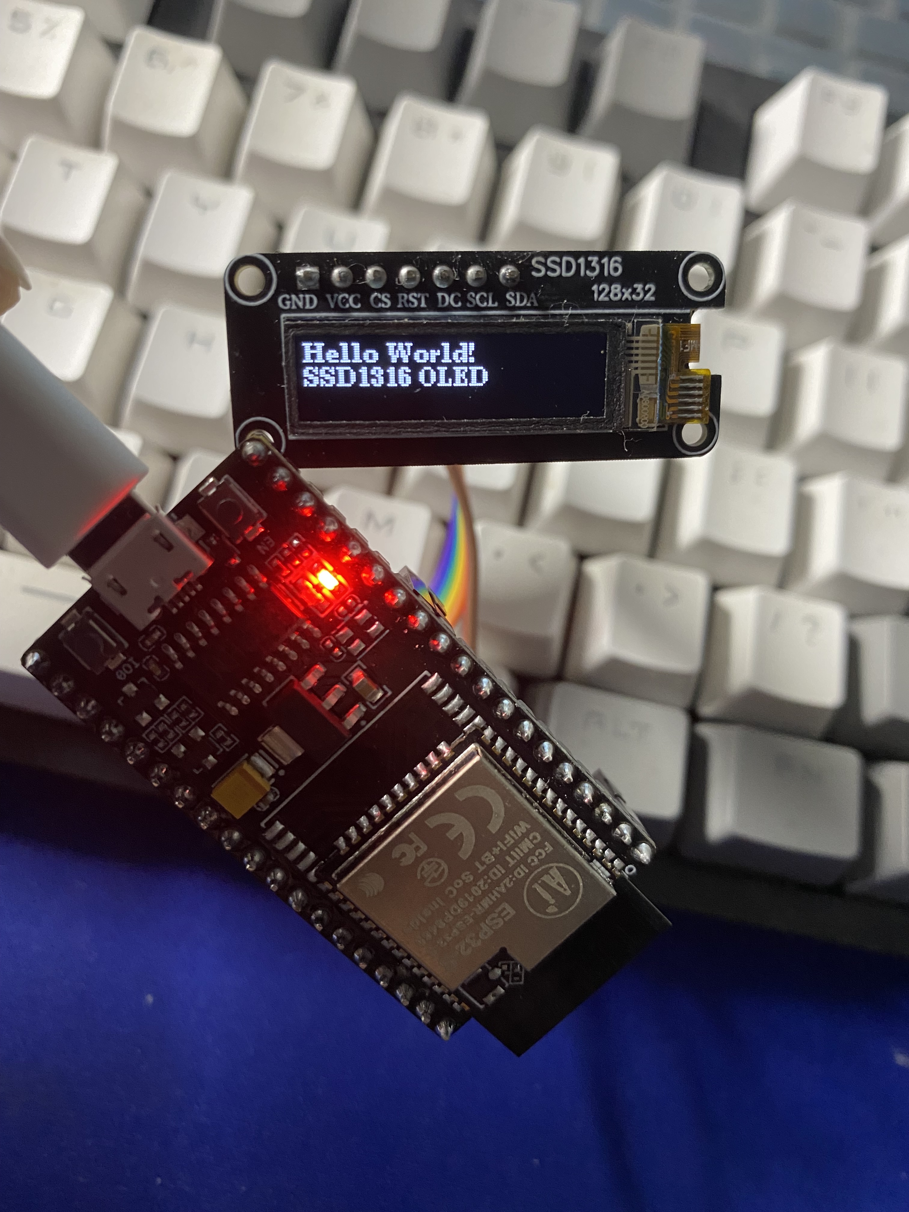

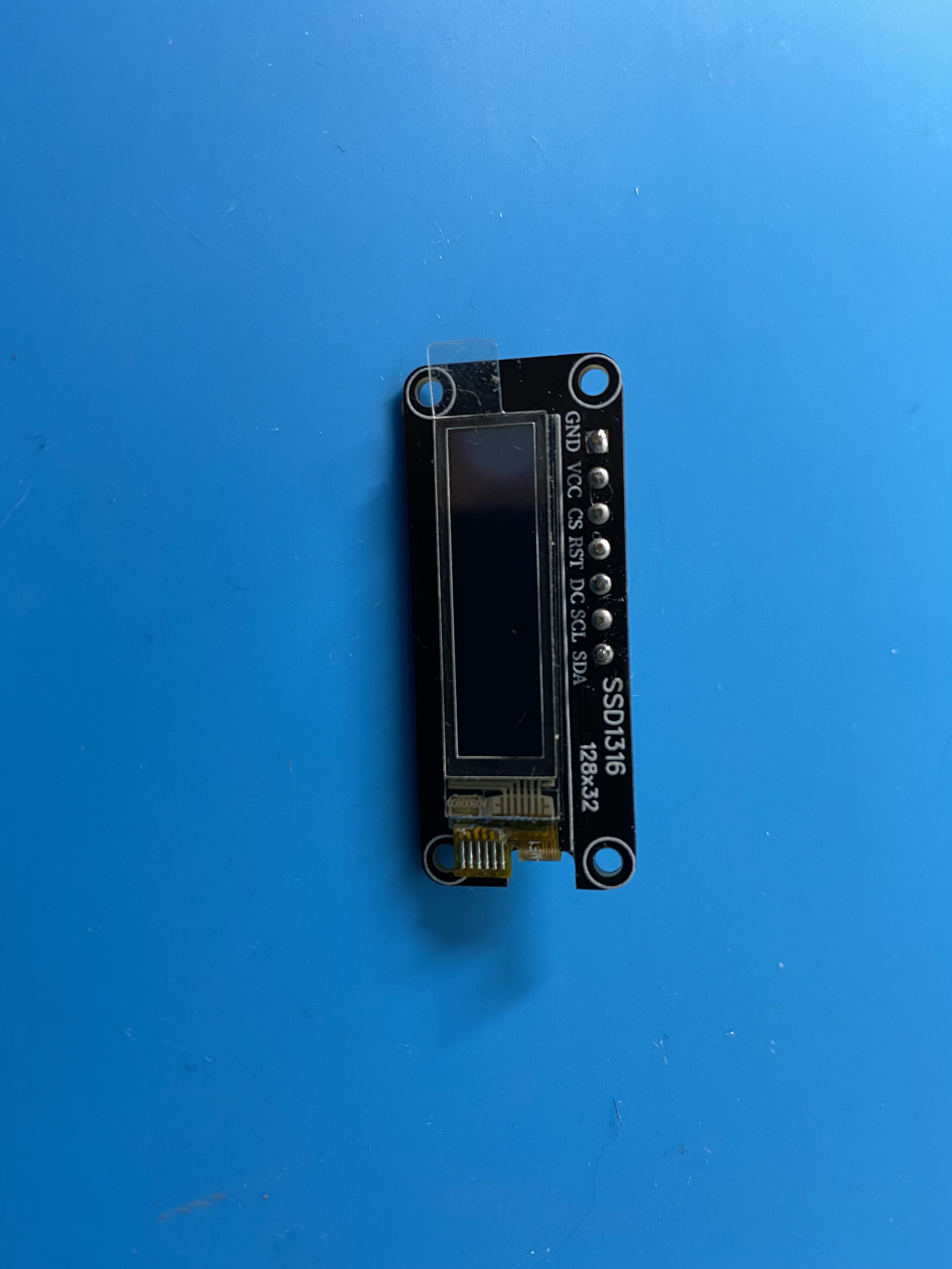

屏幕参数:
屏幕:SSD1316
协议:SPI协议
尺寸:0.91寸

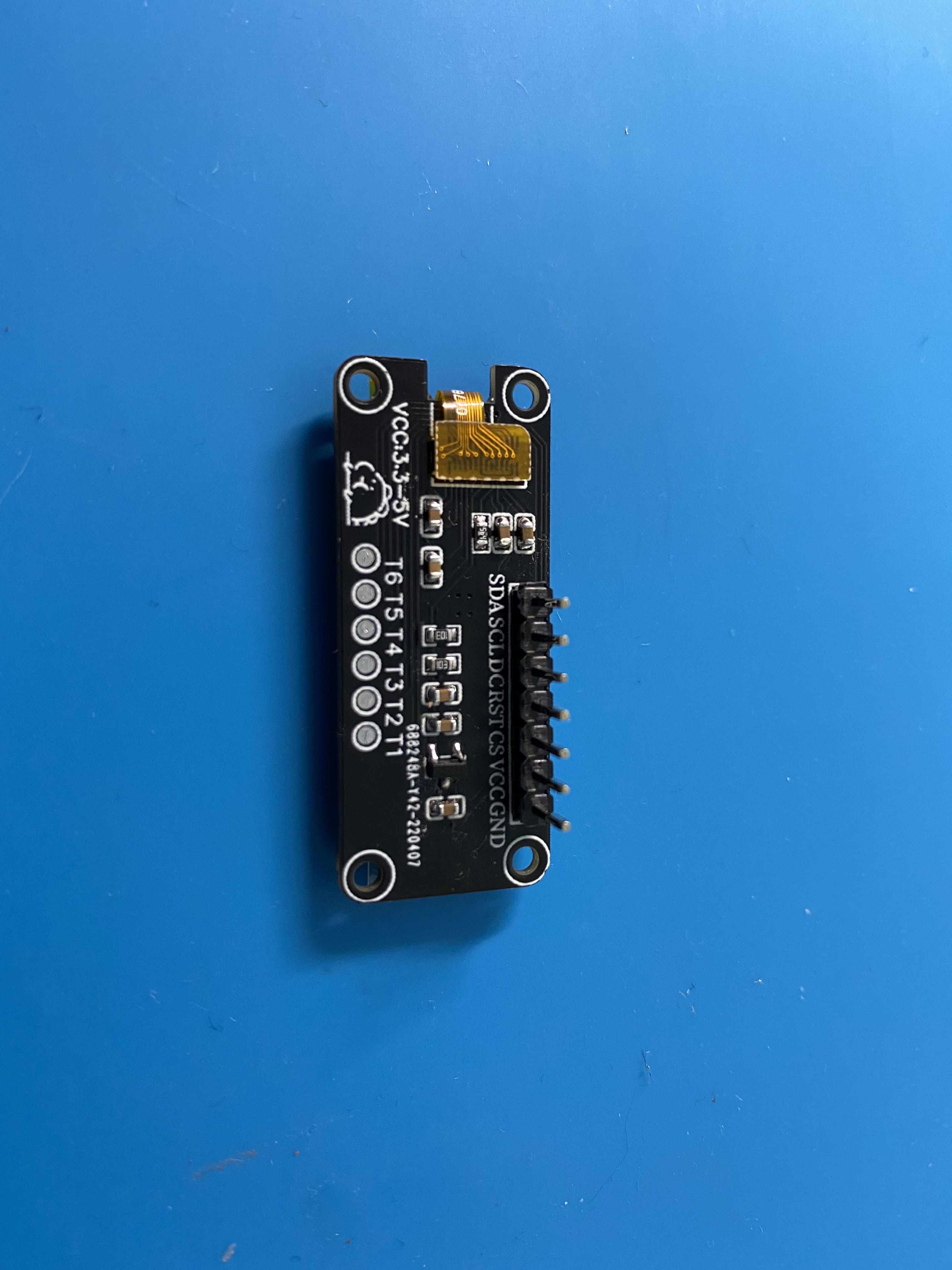

其他:触摸引脚通过测试点引出。
测试MCU:ESP32
连接引脚看附件的源码,使用的是U8G2库。
提供源码和直接测试的bin文件,可以检查自己是否焊接成功。
引脚可以自己定义。
#附件提供Arduino 和STM32的测试代码。
