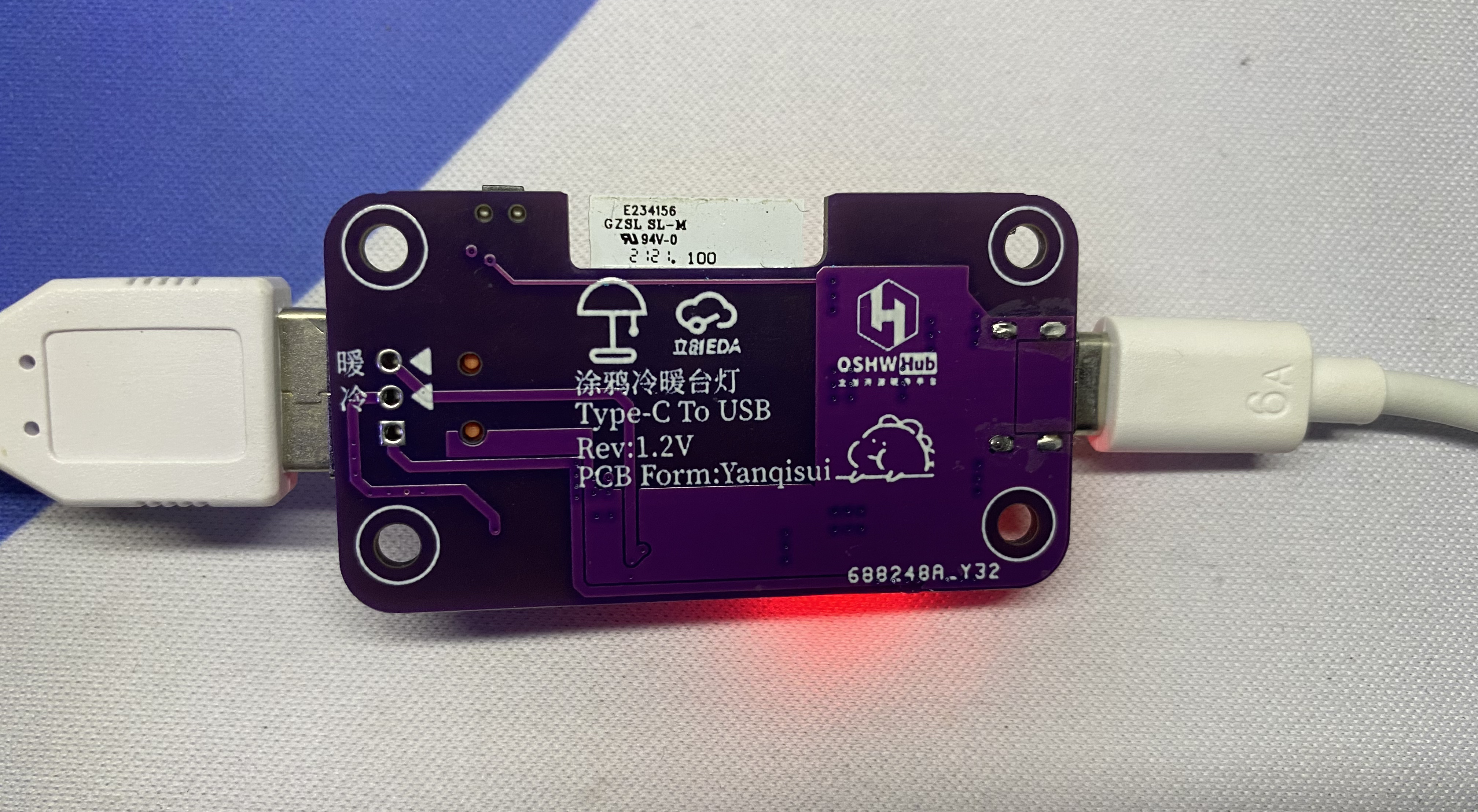

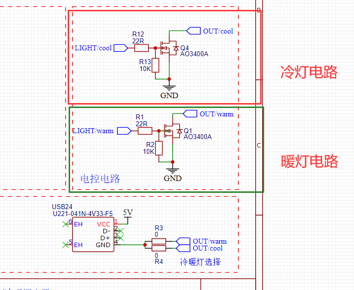

1.本工程采用涂鸦Zigbee模组制作的一款冷暖灯调节板。免开发(不需要写代码那种)的版本对新手非常友好,这款调节主板支持:冷 ,暖,冷+暖 三种方式进行调节光。
2.本工程选择的是Zigbee模组制作,需要配合涂鸦多模网关,详情可以点击这里。
3.本工程为了迎合大众和主流,采用多种接入和输出方式。本作者打板中选择输入Type-C TO USB的方式。
4.本工程电路目前只支持5V的台灯,如您有12V或者其他供电电压,请根据自行情况更改电路。

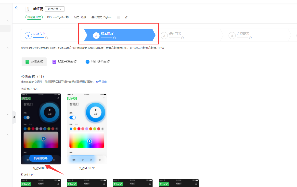

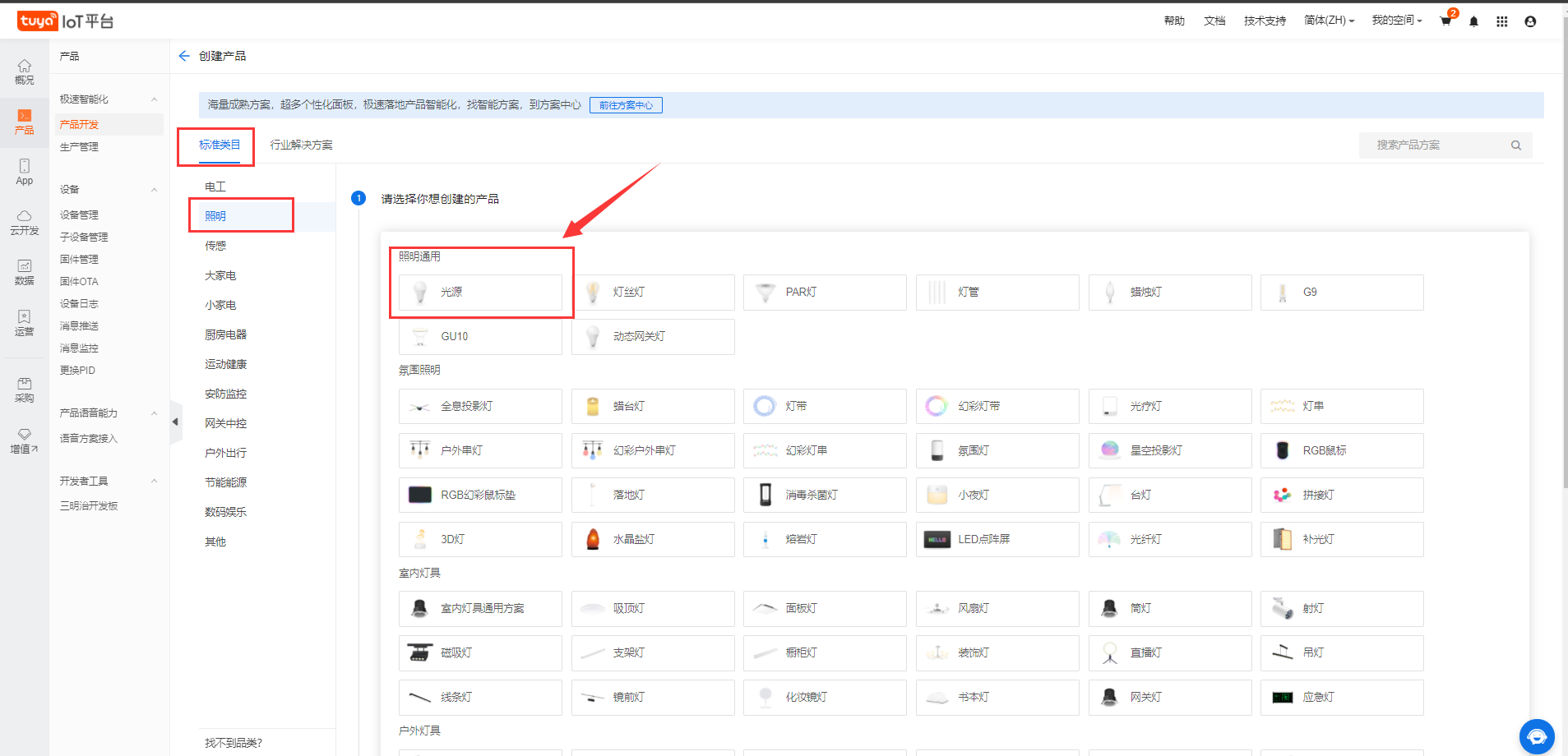

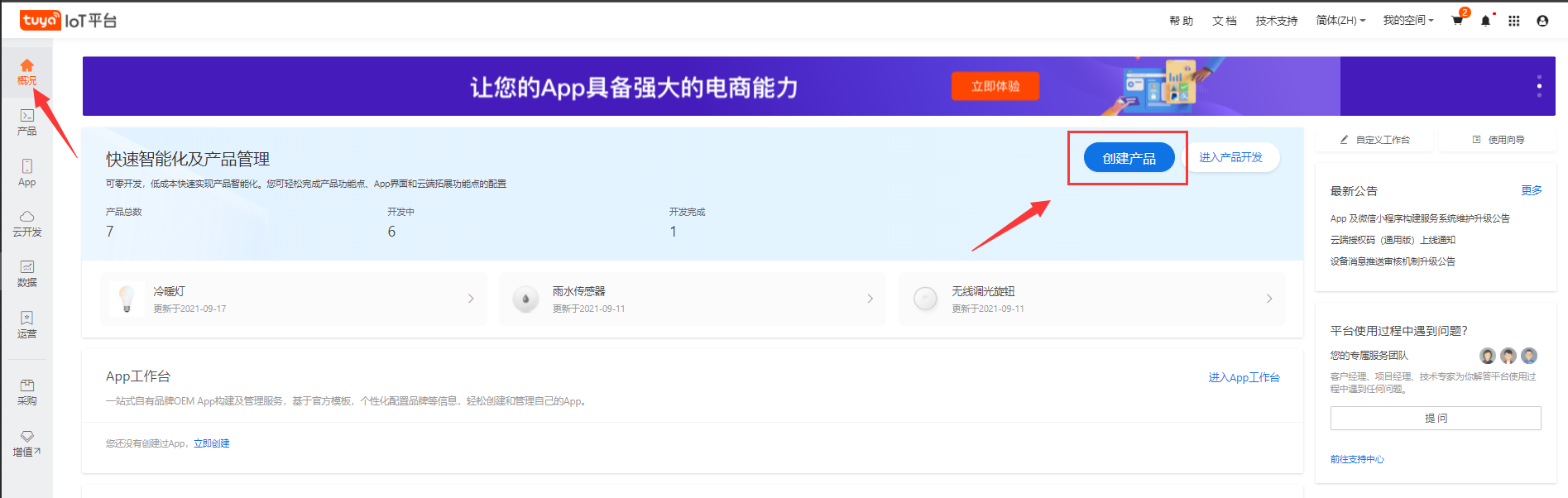

第一步:首先我们先进入涂鸦IOT官网 点我进入 点击左面的概况,再点击创建产品。
第二步:点击照明,点击光源。

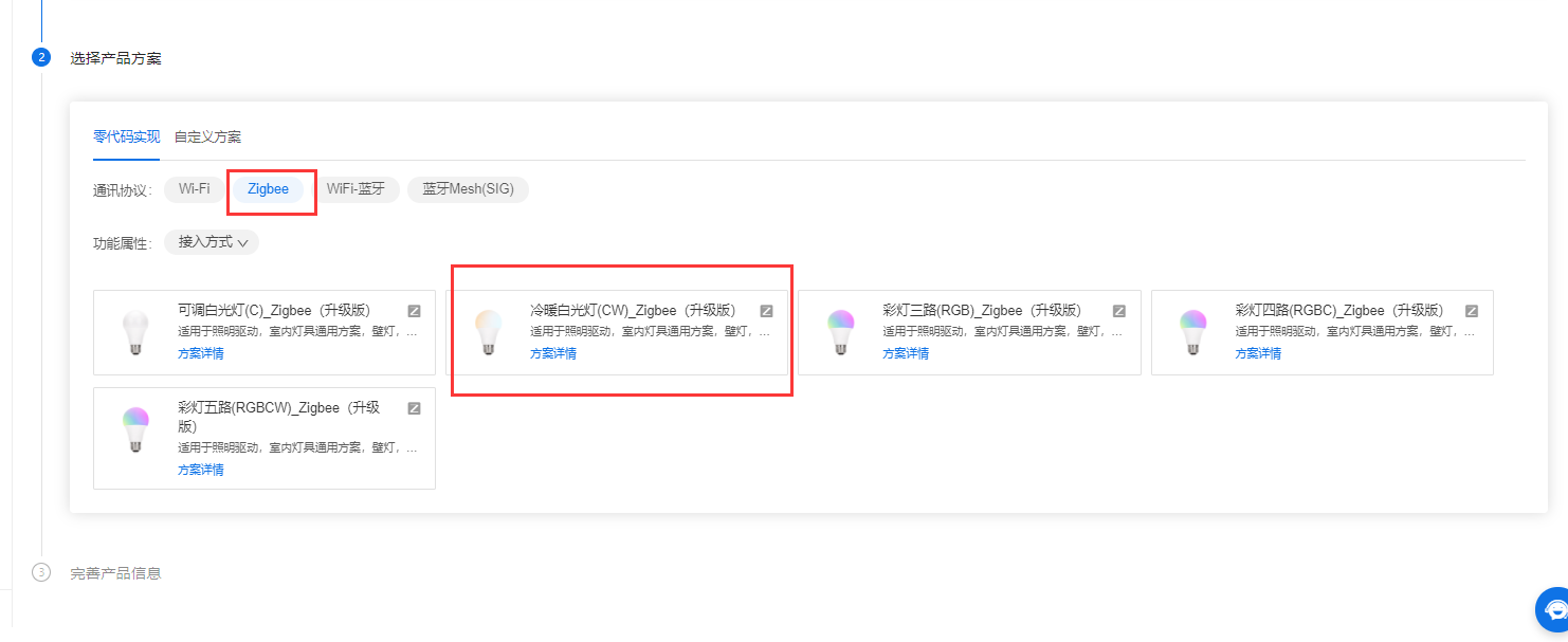

第三部:在这里我们可以看到多种模组供您选择,可以根据自己个人情况选择合适的模组(本次教程我们按照Zigbee模组进行制作),输入好产品名称进行下一步

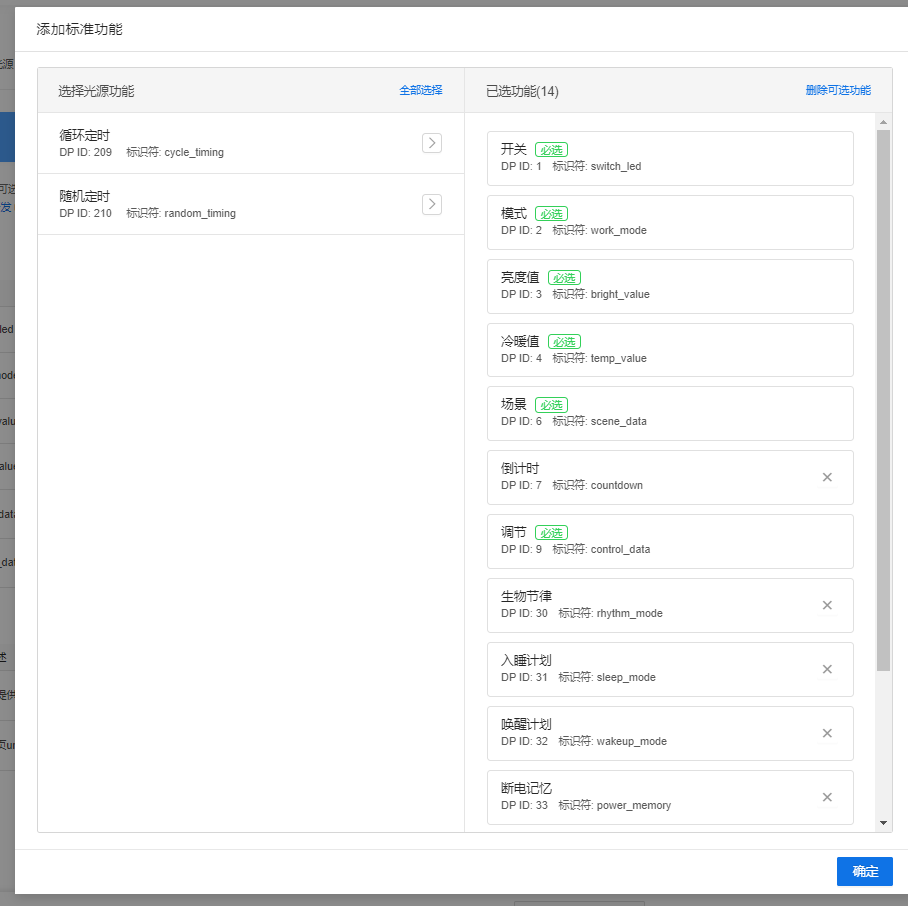

第四部:填写产品名称,网页会弹出添加功能,这里我们选择默认即可,直接点击确认
第五步:选择合适的面板作为我们调光的界面

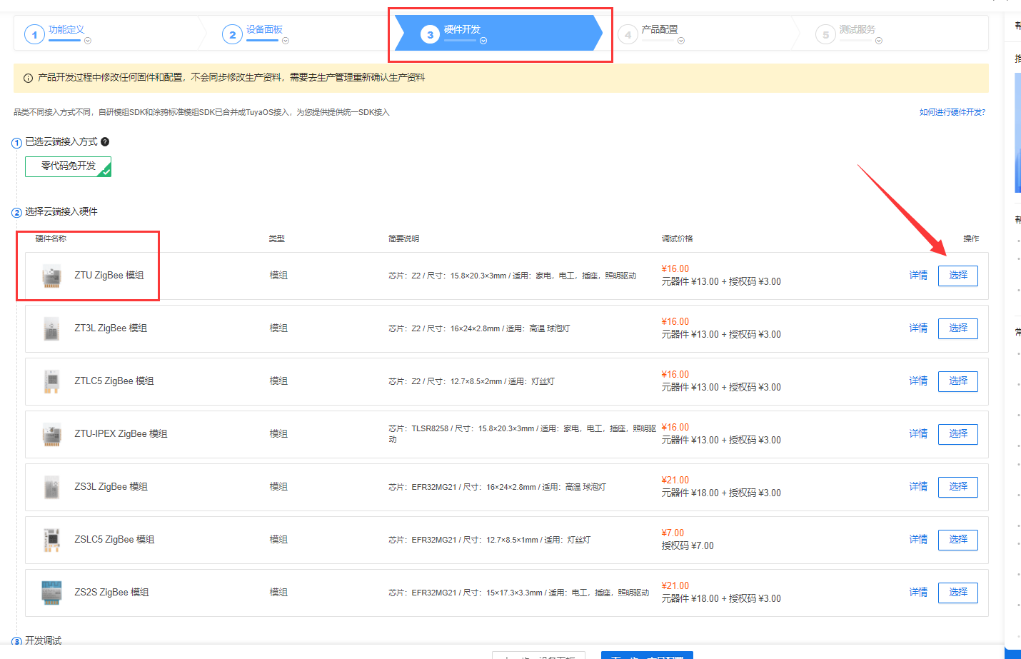

第六步:选择合适的模组(这里我以ZTU模组为例)

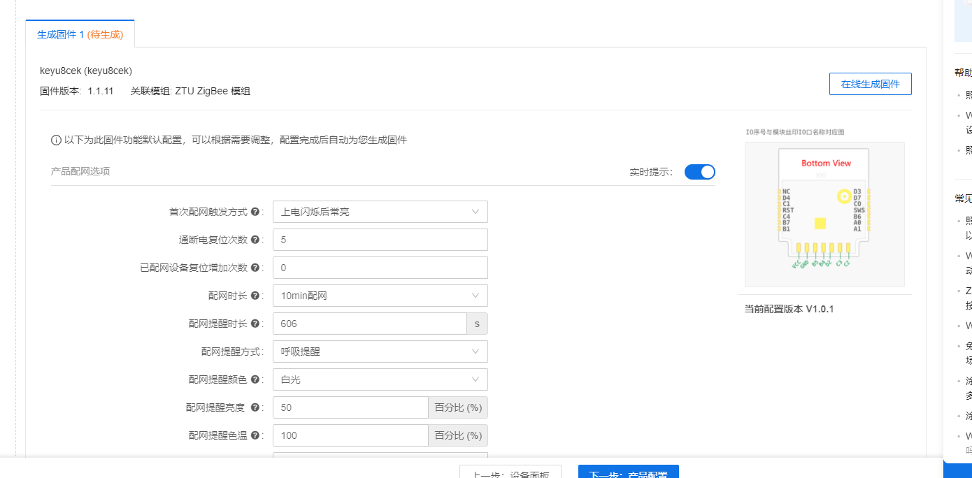

第七步:模组我们选择好之后 ,接下来需要制作固件,固件的选择按照附件当中选择即可。(附件在文章底部
第八步:这样我们整个产品的创建就完成了,选择的模组加入到购物车,下单坐等收货吧。

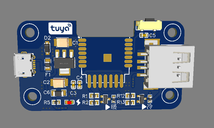

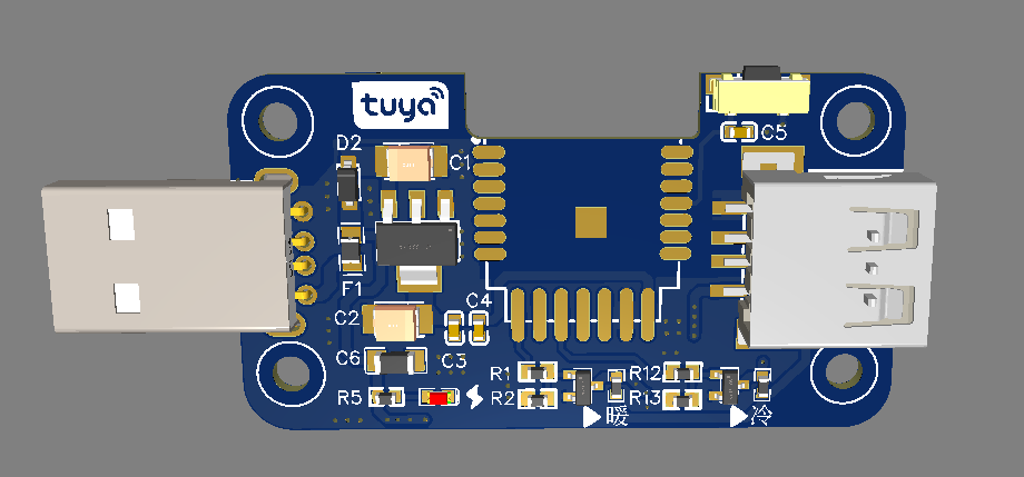

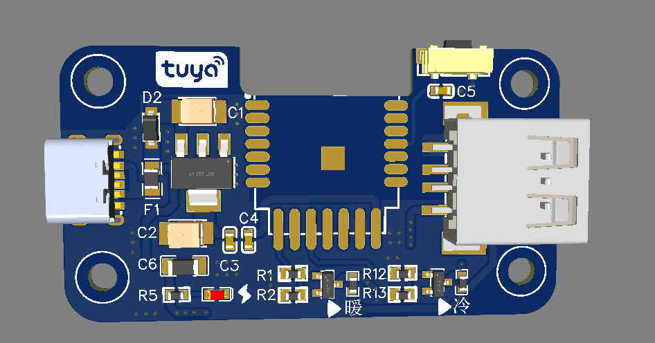

模组选择好了PCB我如何选择?
1.在本文章后面,我准备了三种输入输出方式仅供大家选择。
2.有Mrcio,Type-C,USB的输入选择。输出的部分我做了通用的部分。(USB+3P2.54排针)
3.如果您只想用暖灯或者冷灯,您可以选择USB输出的。如果您想用冷+暖灯的方式,您可以选择排针的输出方式。
Mrcio TO USB
Type-C TO USB
USB TO USB
注意:如果您选择单种灯模式,其余电路不用焊接。同样在PCB中也有注明。

如果您选择Zigbe模组,需要对主板通断电五次才可以进入配网模式,配网的过程中,灯光会有呼吸闪烁,表示目前进入配网的状态,这个时候您只需要在涂鸦智能APP里面点击照明,点击光源(Zigbee)即可完成配网,其他模组按照您当时配置模组固件的选项而定。
工程图片:
                正面
                背面
