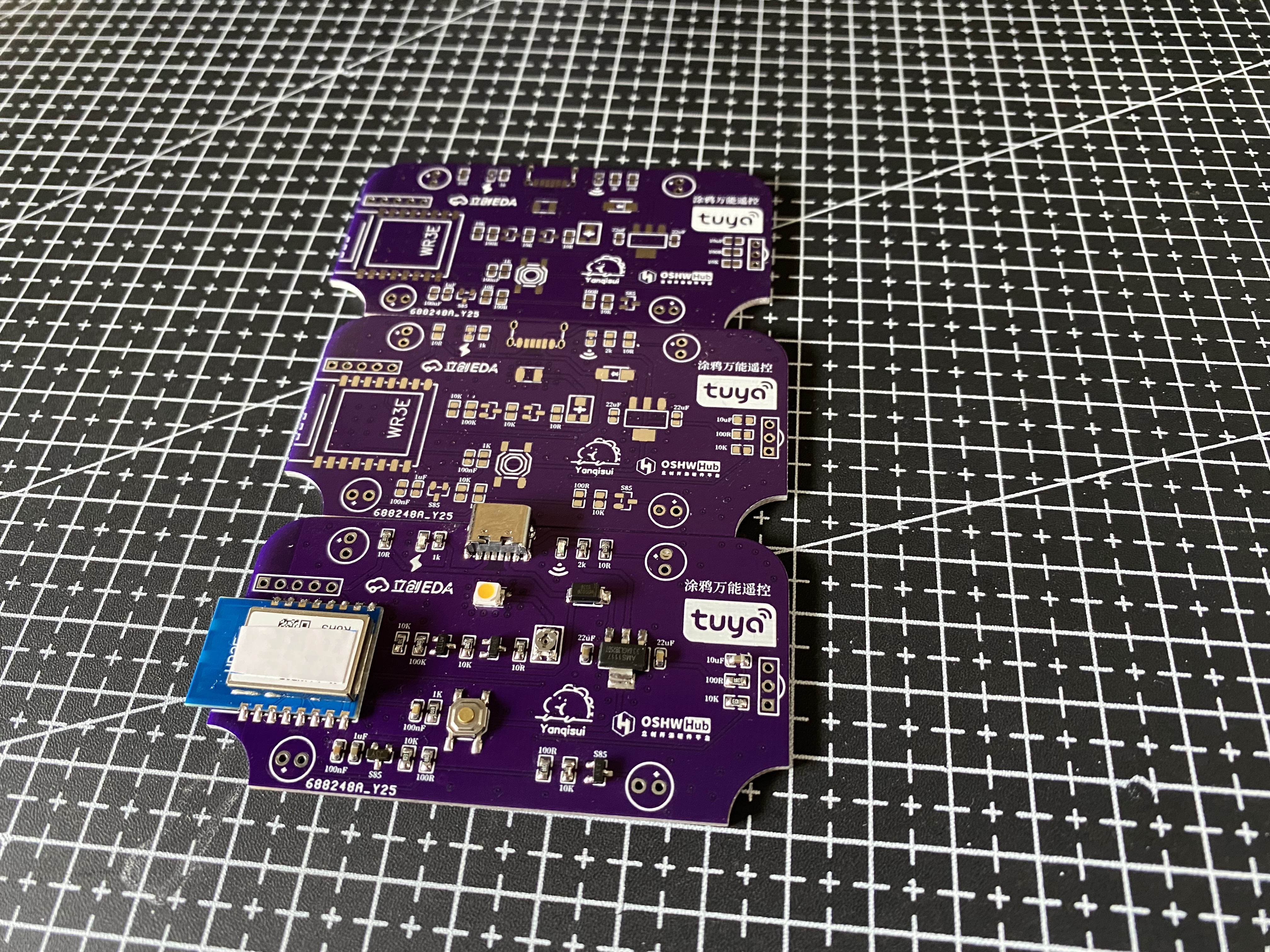

这是一款涂鸦智能平台免开发的多功能红外遥控器,可以设定空调遥控器,远程开关和自学习红外功能。一块模组集成三大部分,随时切换非常方便。
硬件介绍:
1.采用6Pins Type-C供电
2.采用SS36二极管进行防反接
3.采用AMS1117-3.3 LOD稳压芯片
4.WiFi&蓝牙模组选用涂鸦WR3E

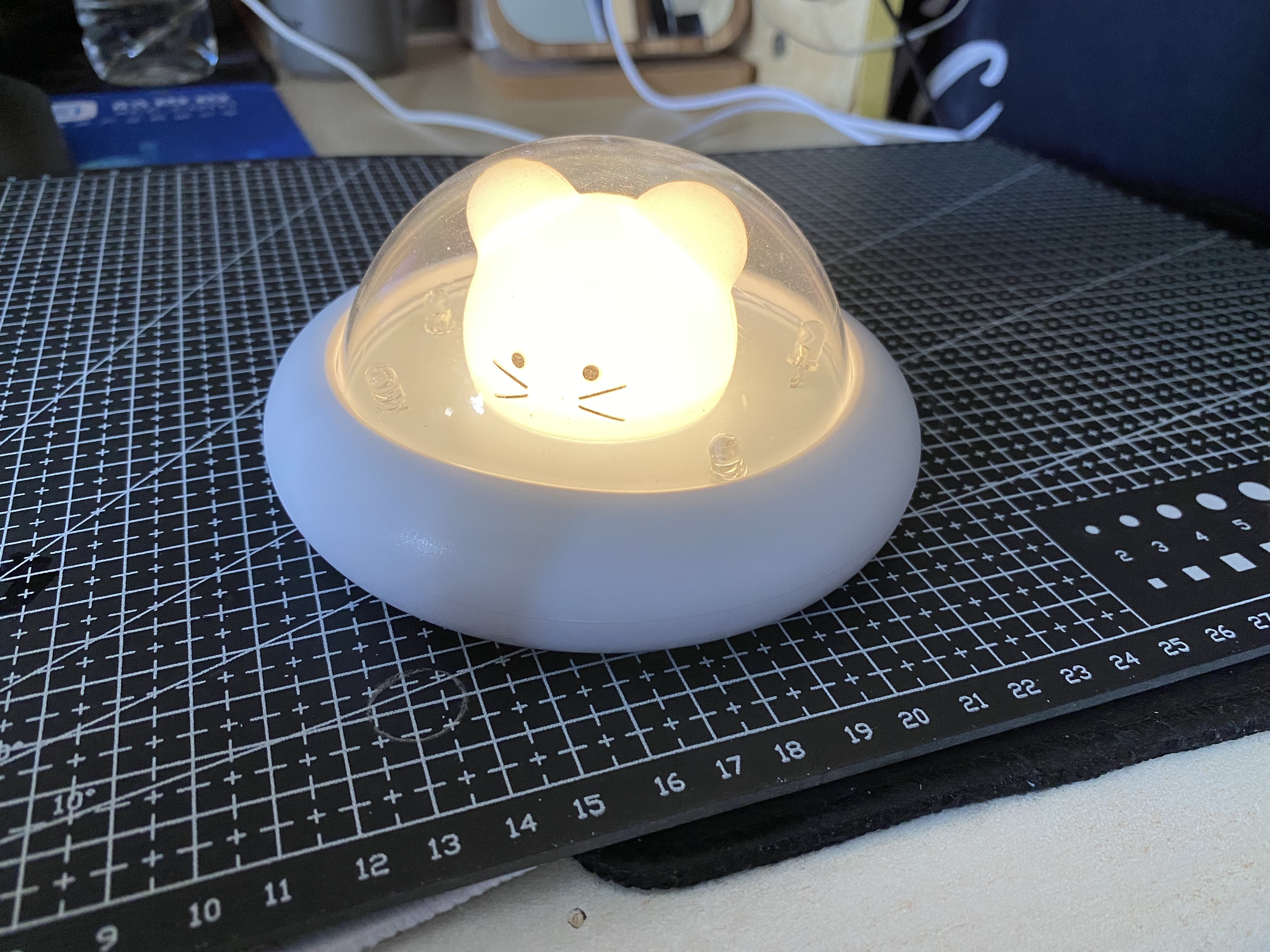

5.内置小夜灯,可实现定时开启和关闭。
软件介绍:
1.免开发版本,涂鸦云提供代码和服务,不需要自己设置
工程图片:

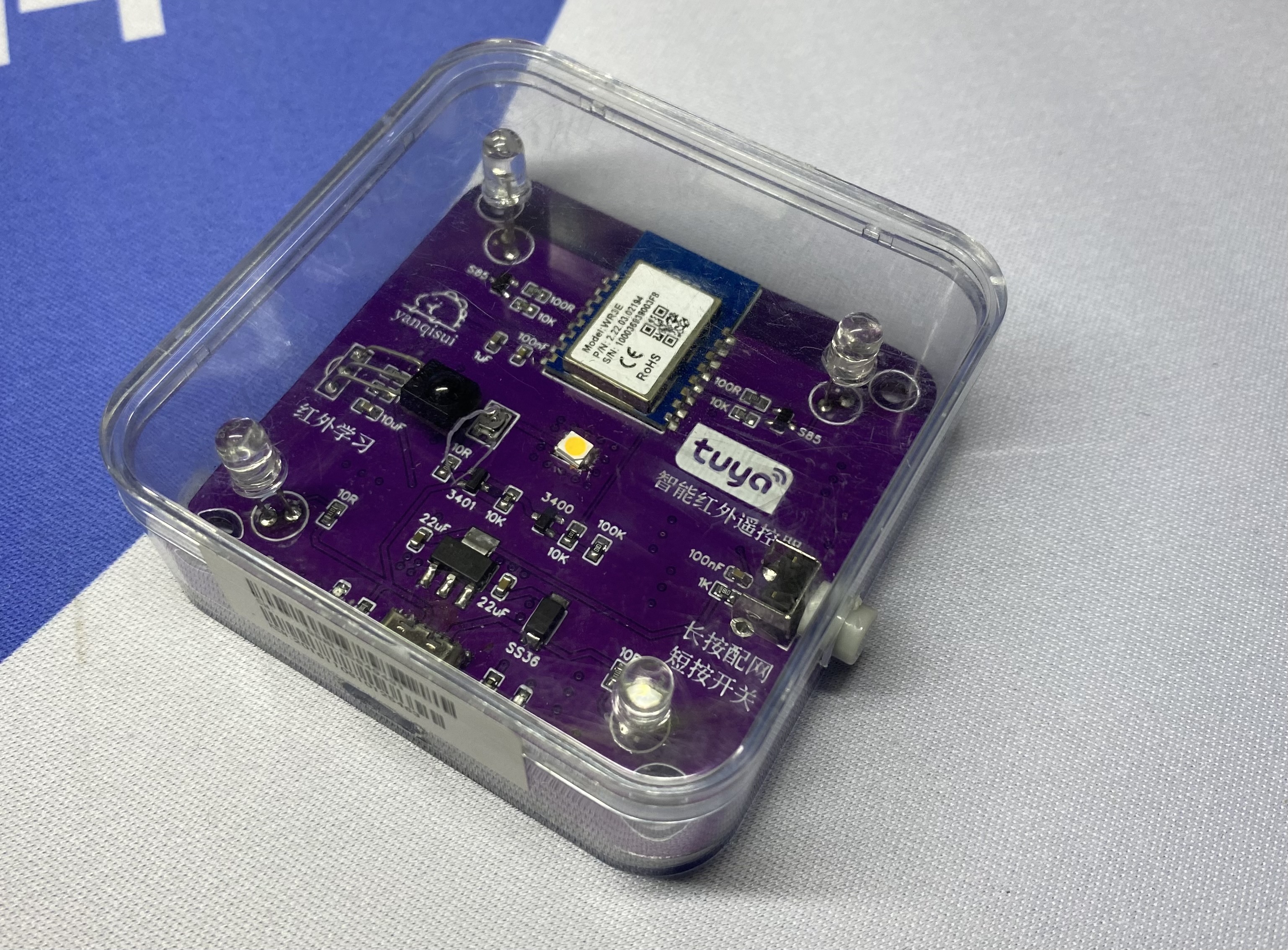

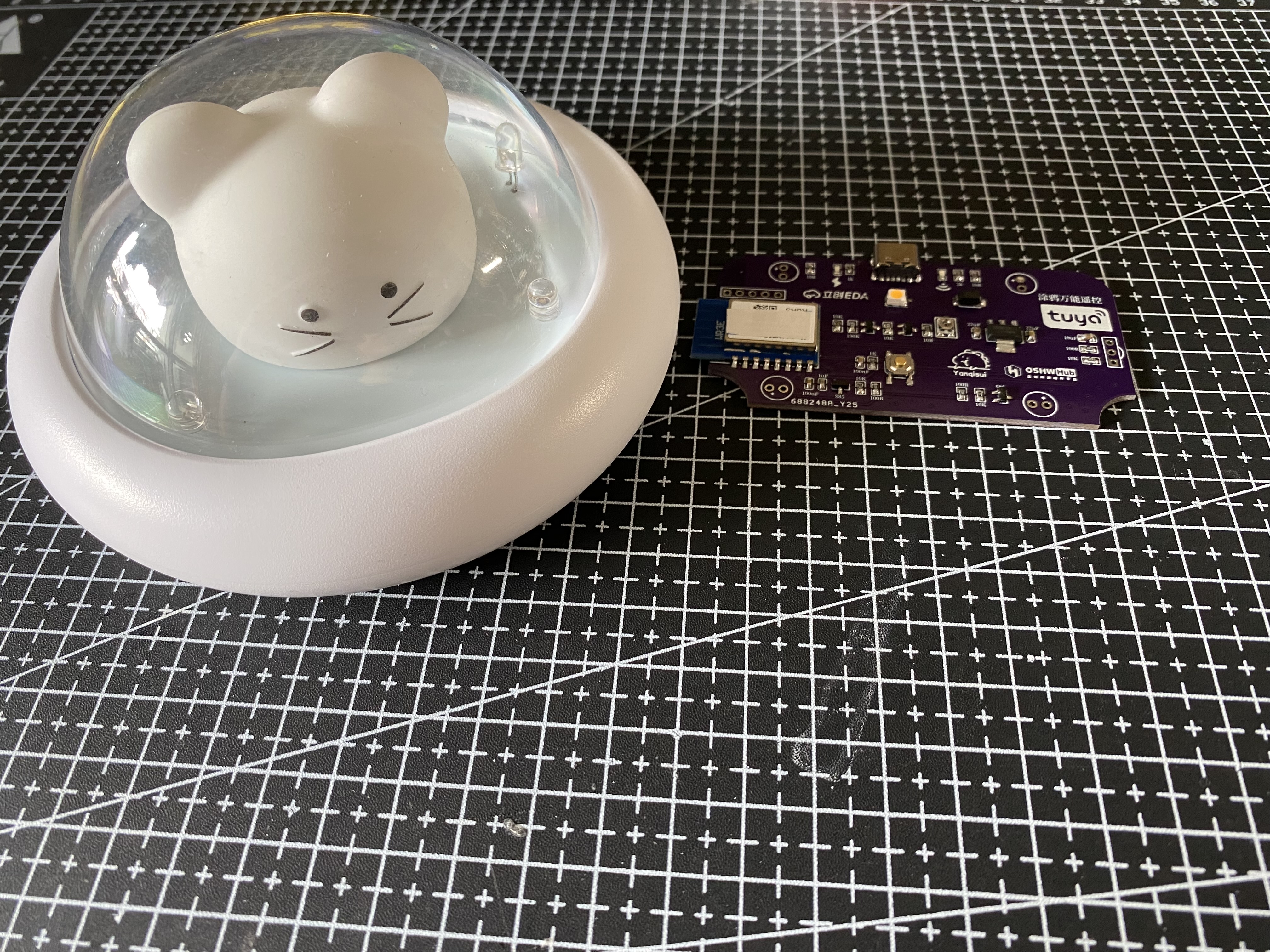

外壳是购买某宝小夜灯改装进去的,非常简单。
65*65透明方盒子
