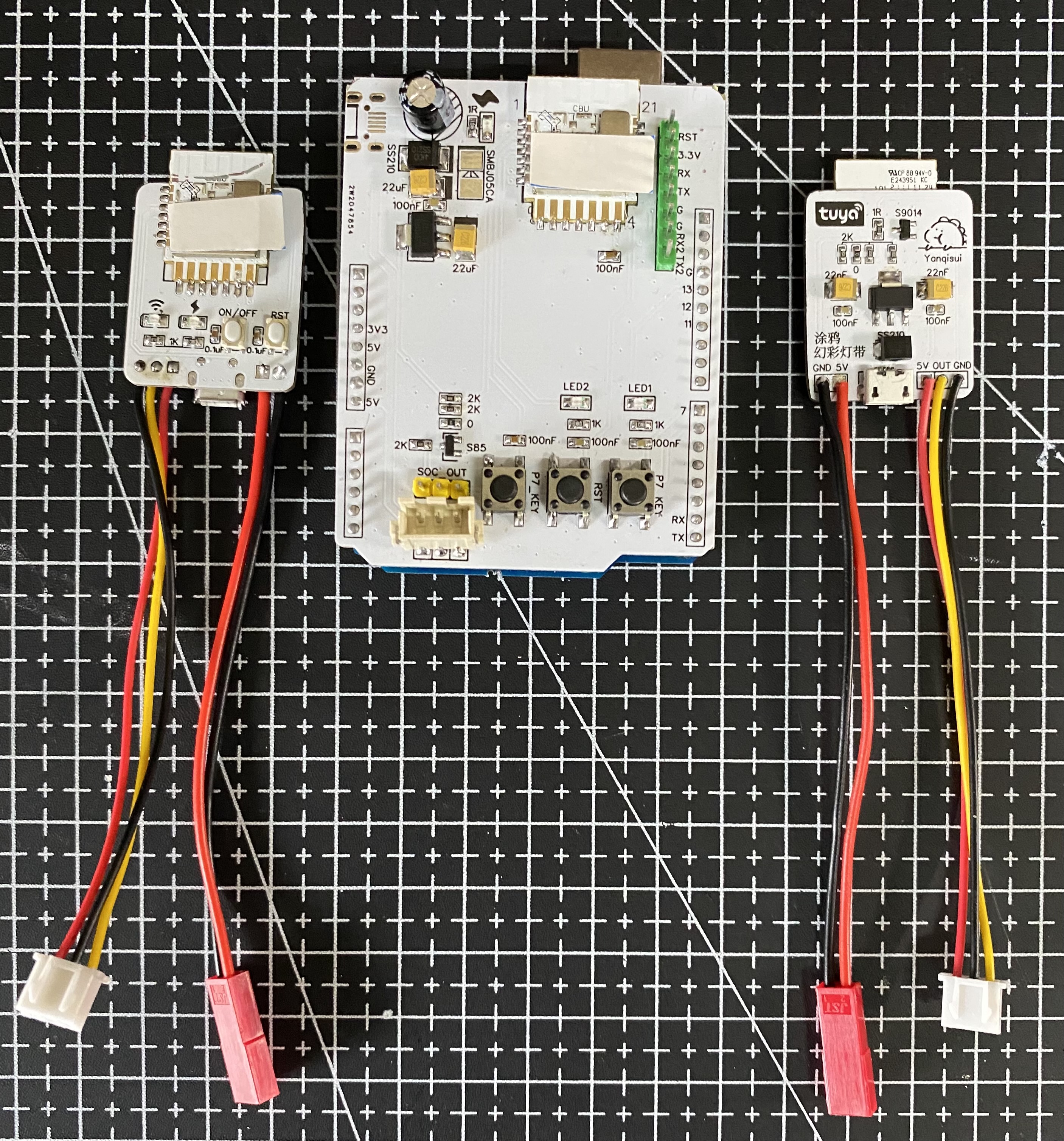

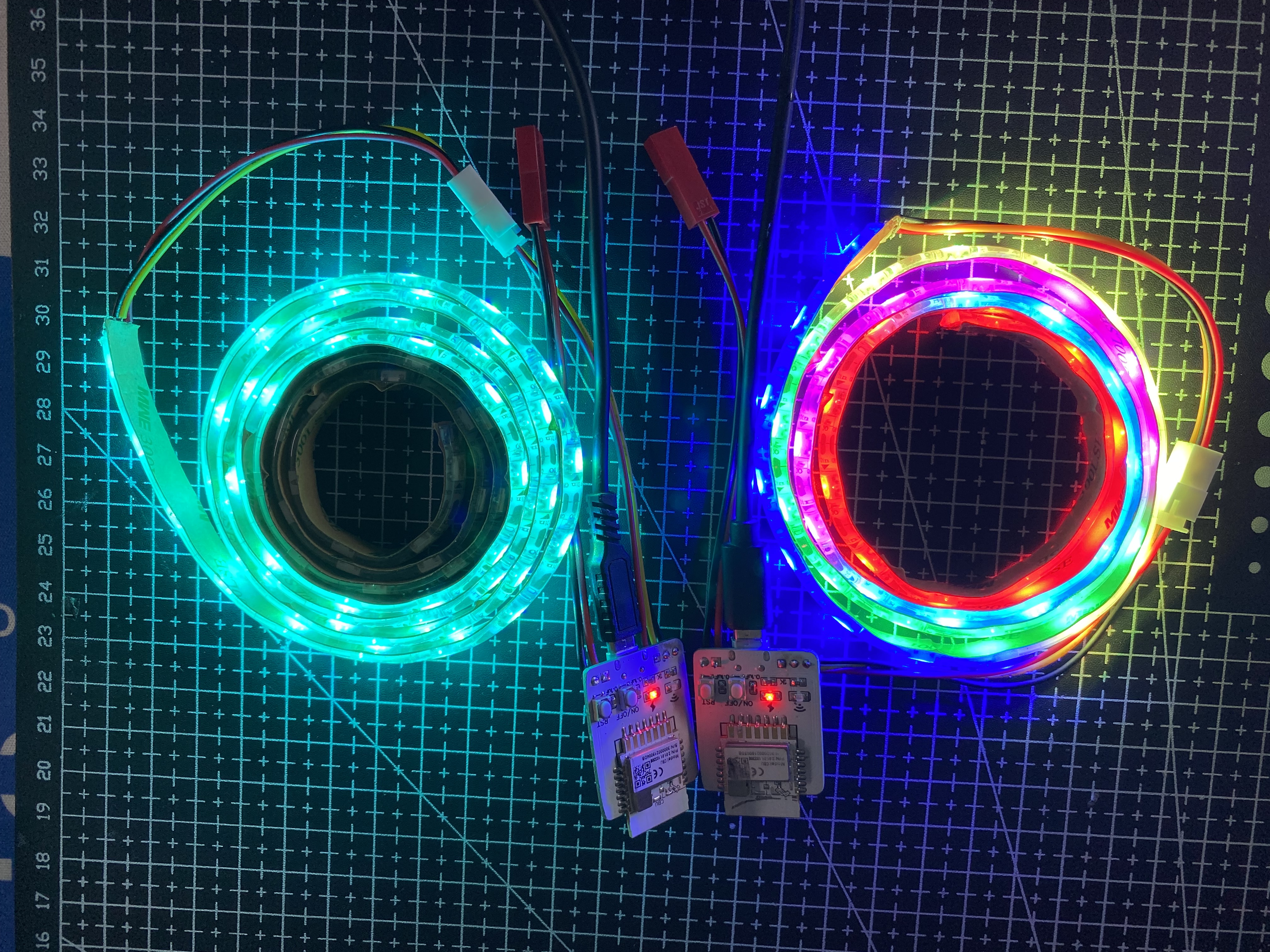

这是一款涂鸦智能平台免开发的多模式幻彩灯带,可以一键开关,远程开关和多种灯带模式功能。

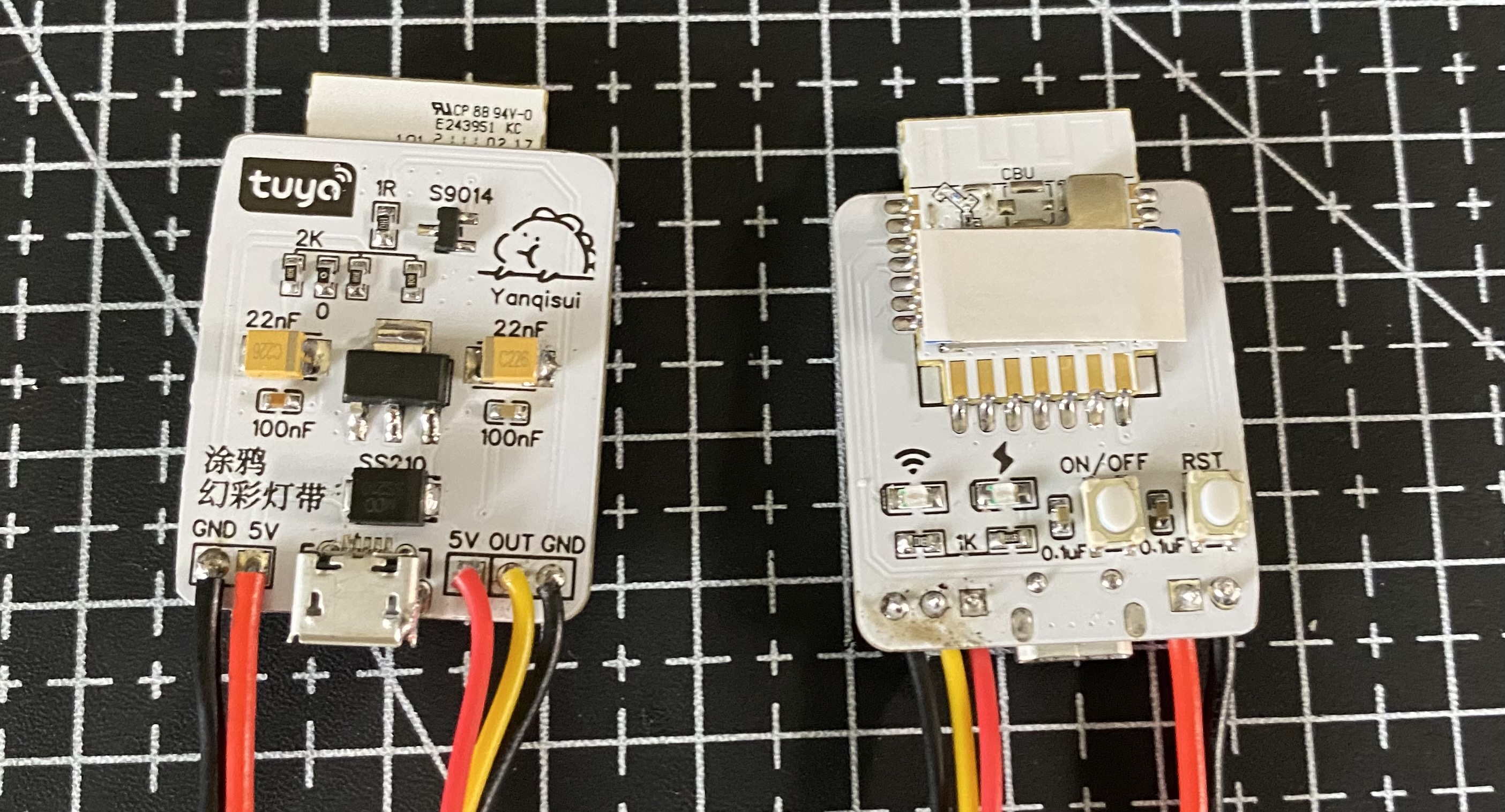

硬件介绍:
1.采用mrcio-usb供电
2.采用SS210二极管进行防反接
3.采用AMS1117-3.3 LOD稳压芯片
4.WiFi&蓝牙模组选用涂鸦BK7231N CBU模组
5.一键开关,多种颜色和模式供你选择。
软件介绍:
1.免开发版本,涂鸦云提供代码和服务,不需要自己设置
