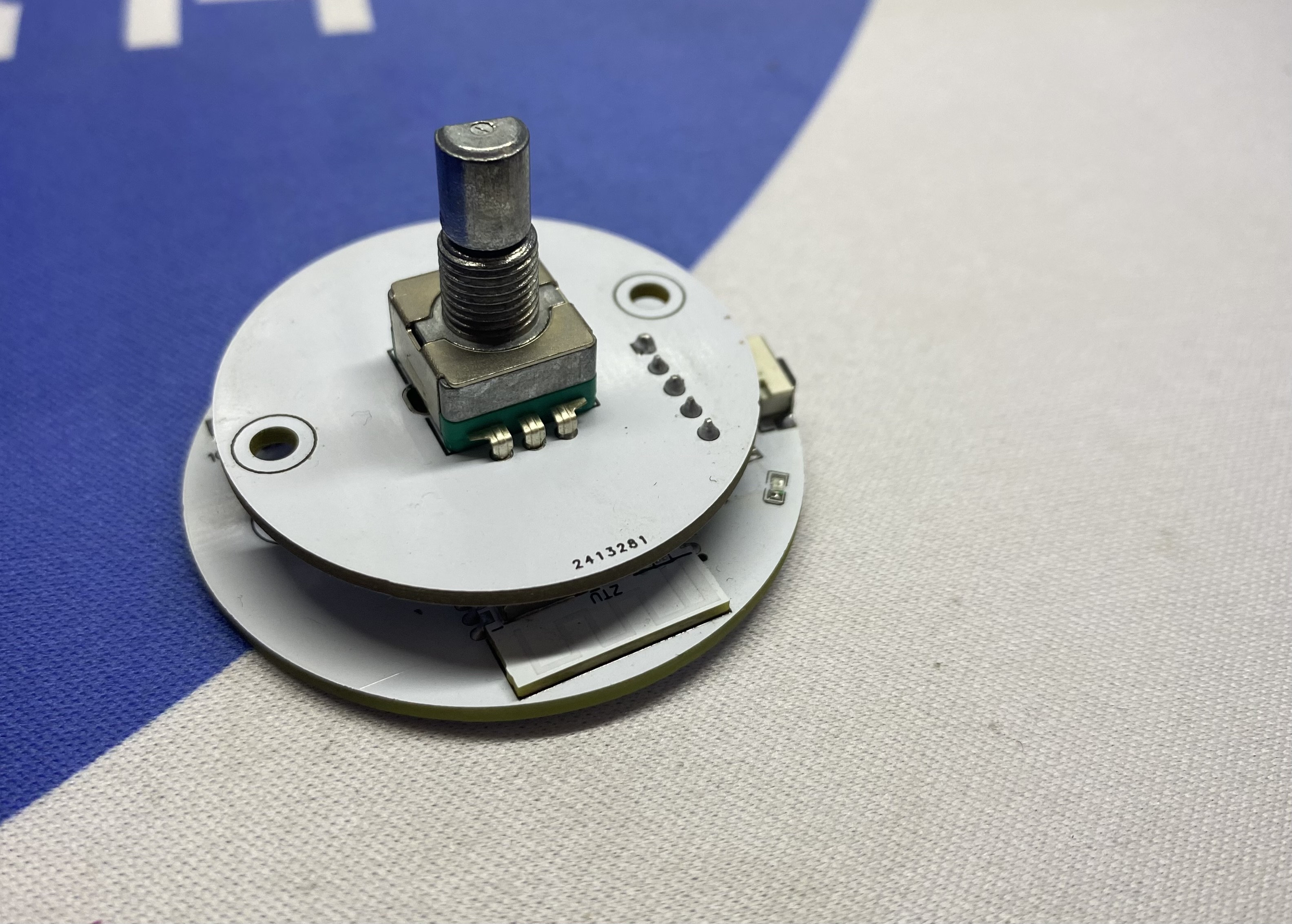

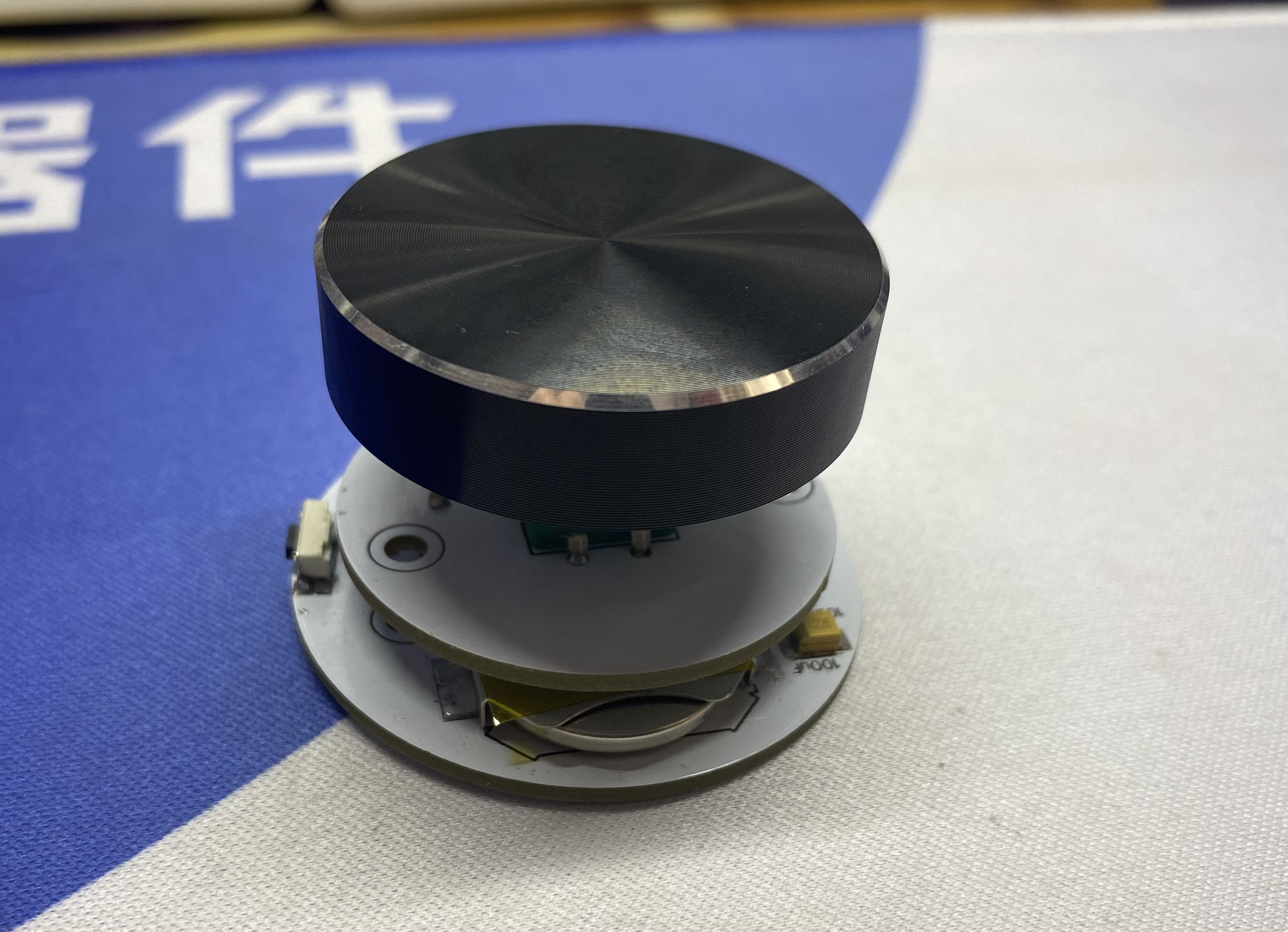

简介:基于涂鸦ZTU zigbee模组设计的无线调光旋钮
开源协议: GPL 3.0
工程介绍:
本工程基于涂鸦ZTU Zigbee模组设计的无线调光旋钮,支持多种动作,可以通过APP绑定,调节灯光开关以及亮度。
--模组配置文档在附件当中--
工程方案:
1.采用涂鸦ZTU Zigbee模组作为主控
2.CR2302纽扣电池供电
3.支持旋转,点击触发动作
4.更多详情看原理图以及PCB文档
缺点:低电压会导致模组无限重启,下次版本改进
