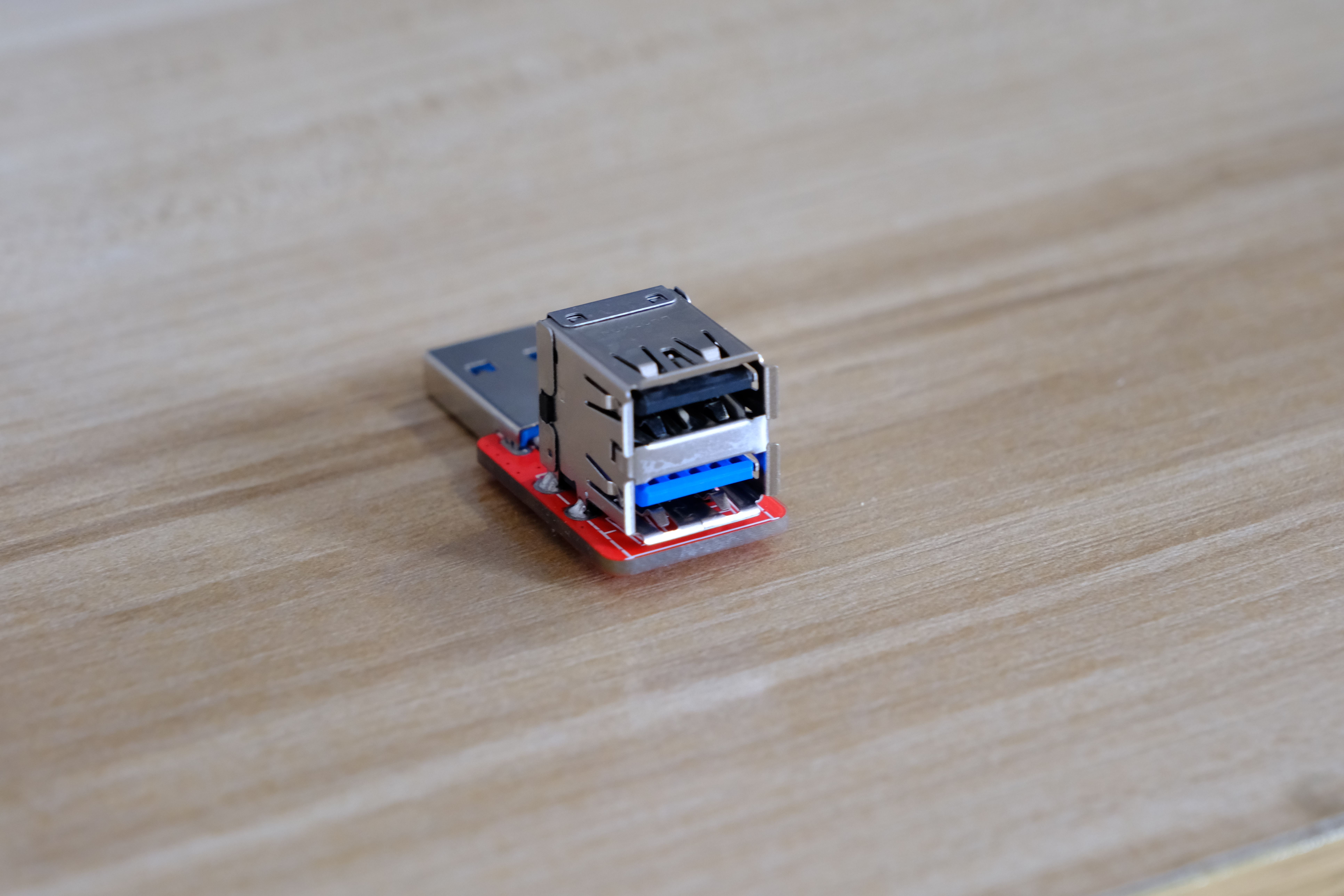

用于将USB3.0和USB2.0的数据线路分离开,形成独立的两个接口。
简介:用于将USB3.0和USB2.0的数据线路分离开,形成独立的两个接口。
创建时间:2023-11-26 20:44:46更新时间:2023-12-11 09:29:54
众所周知,在一个USB3.0的标准物理接口中,3.0和2.0的数据部分是完全独立的,二者仅仅是共用供电部分而已。一个典型的例子就是如果以较慢的速度将USB3.0设备插入USB3.0接口中,那么该设备将被识别为USB2.0设备。这是因为USB接口中供电线路和USB2.0的线路触点靠前,此时已经连接上了;而USB3.0的线路触点靠后,此时还未连接上,因此电脑就会认为该设备目前仅通过USB2.0进行连接(部分设备会提示“在连接到USB3.0时速度更快”,在Windows系统设置的设备页面可以看到)。

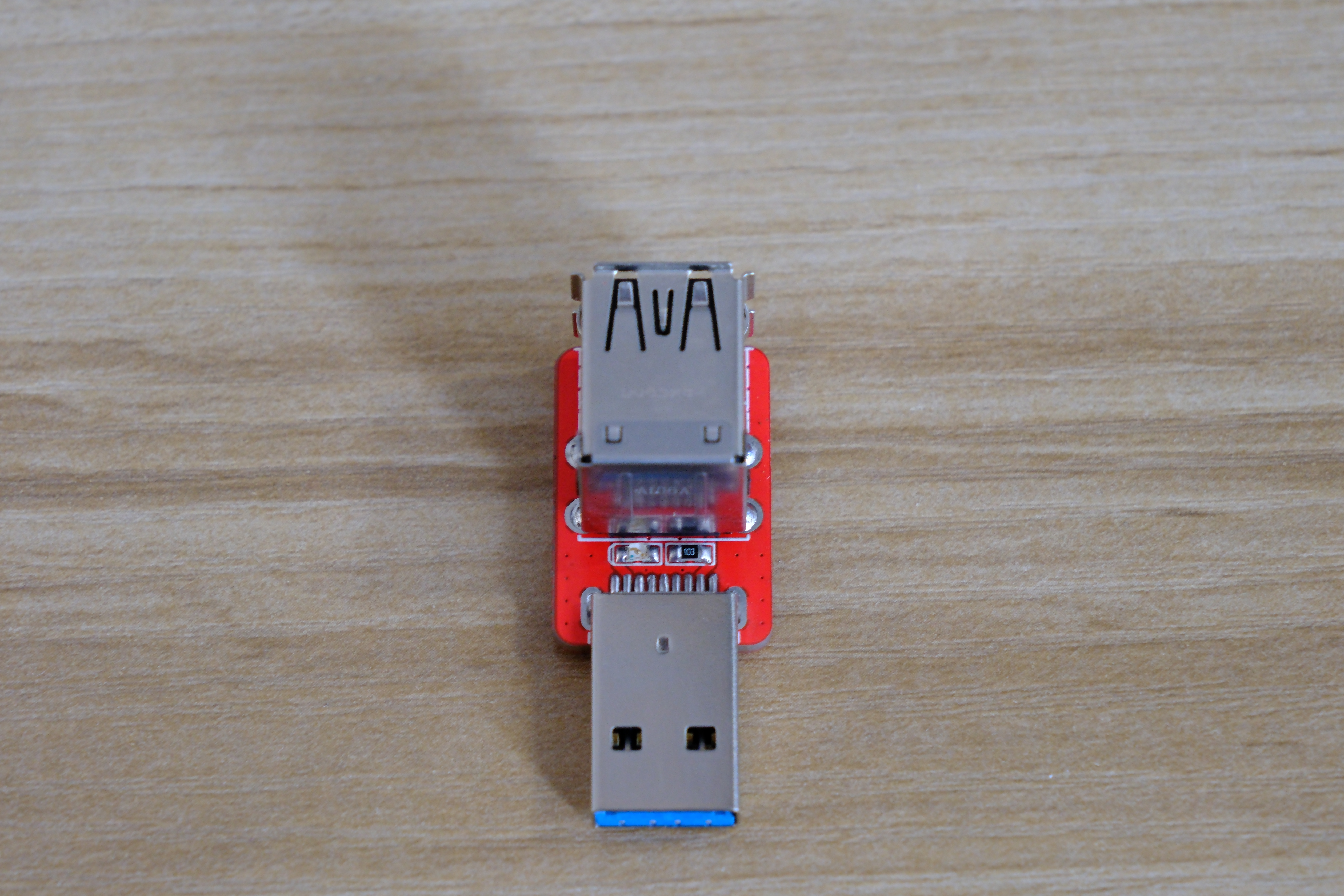

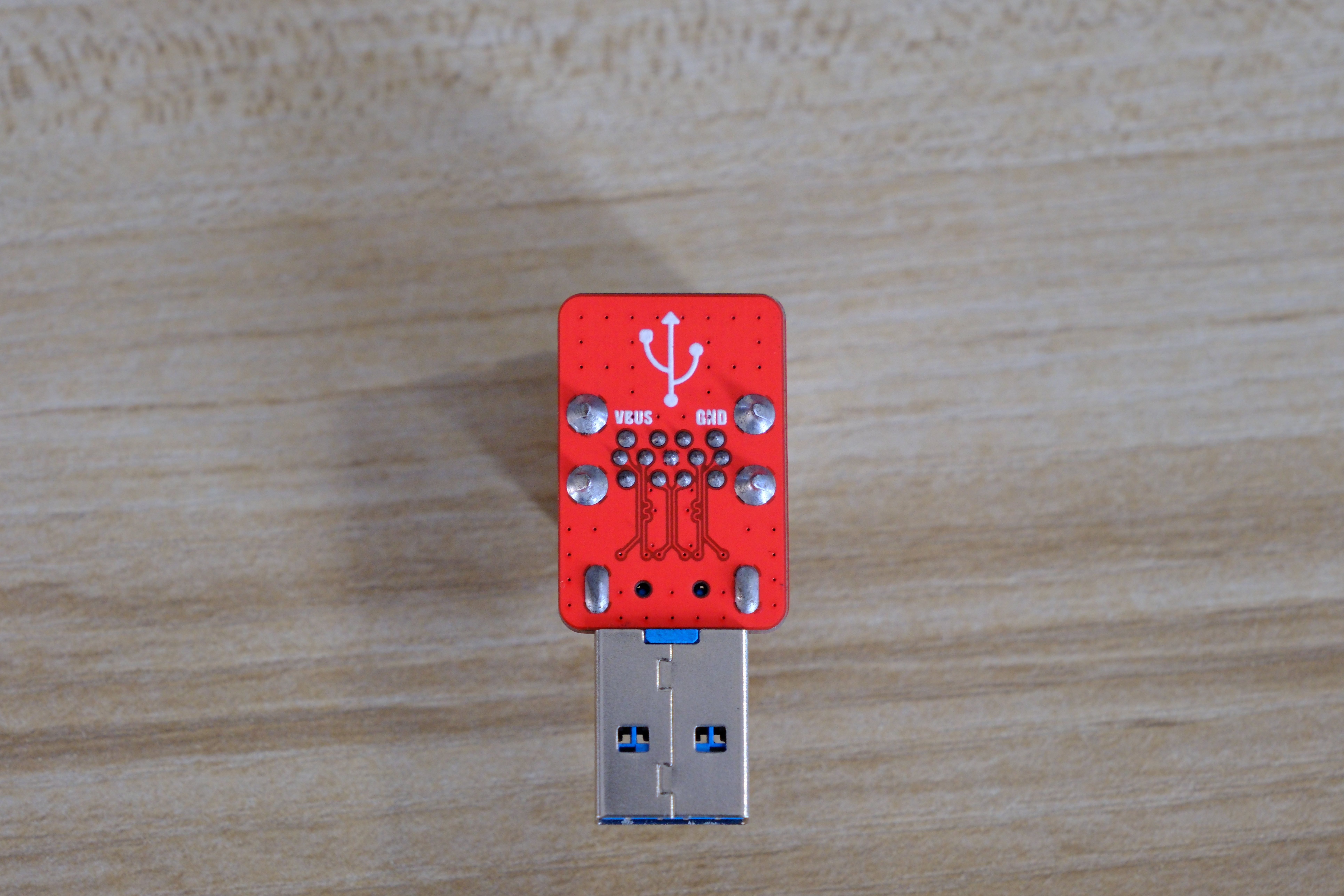

本工程提供的PCBA将一个USB3.0A口中的3.0与2.0的数据线路分离开来,形成两个独立的接口。经测试,两个接口都能正常使用。
USB3.0A公头采用通用规格,某宝上卖的基本都能用。我使用的是立创商城售卖的C68740,其两侧外壳引脚是弯曲的,可以更牢固地固定在PCB上。
母座部分使用的是FOXCONN的UEA1112C-UHS6-4F,这款连接器是USB3.0+USB2.0的双层连接器,主要是为了易于区分和走线方便。将普通的2*USB3.0双层母座剪去多余引脚后也可使用。
板上有一LED用于电源指示,可不焊。
