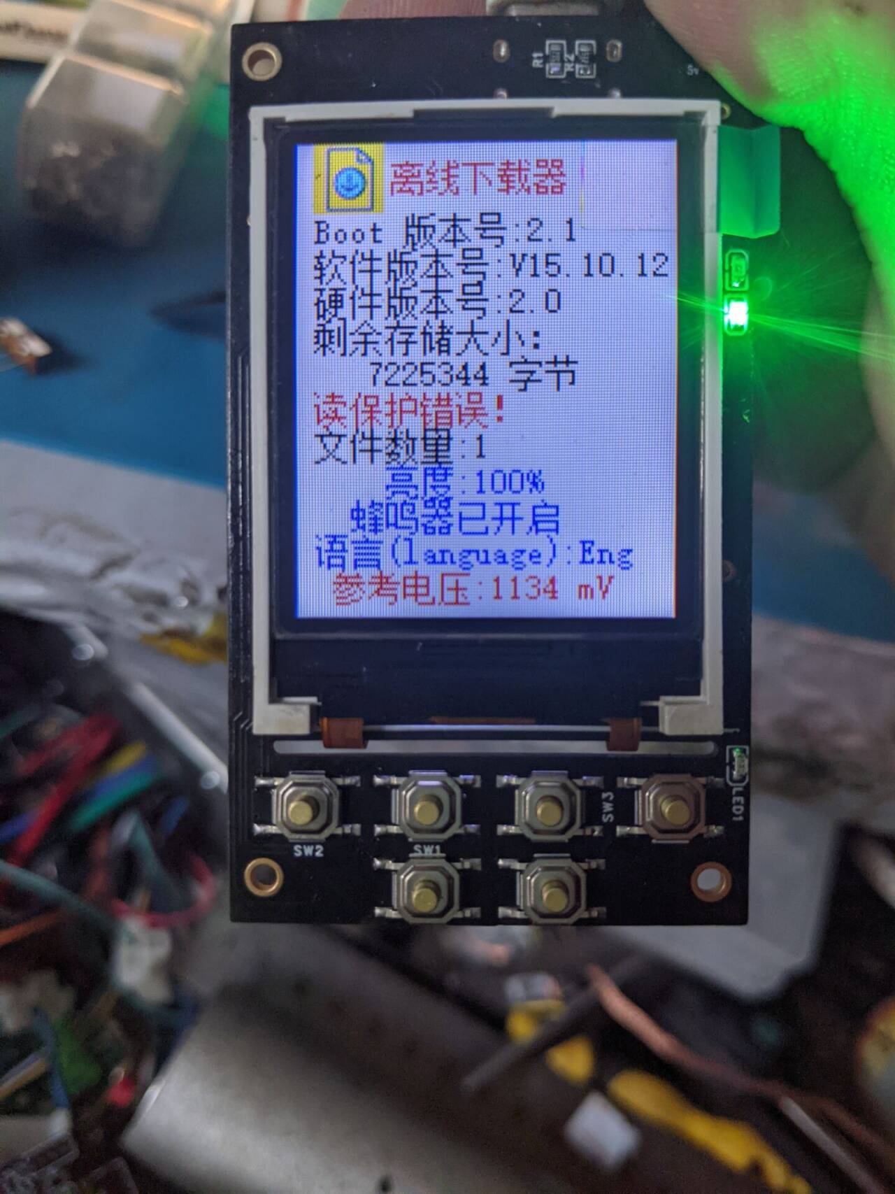

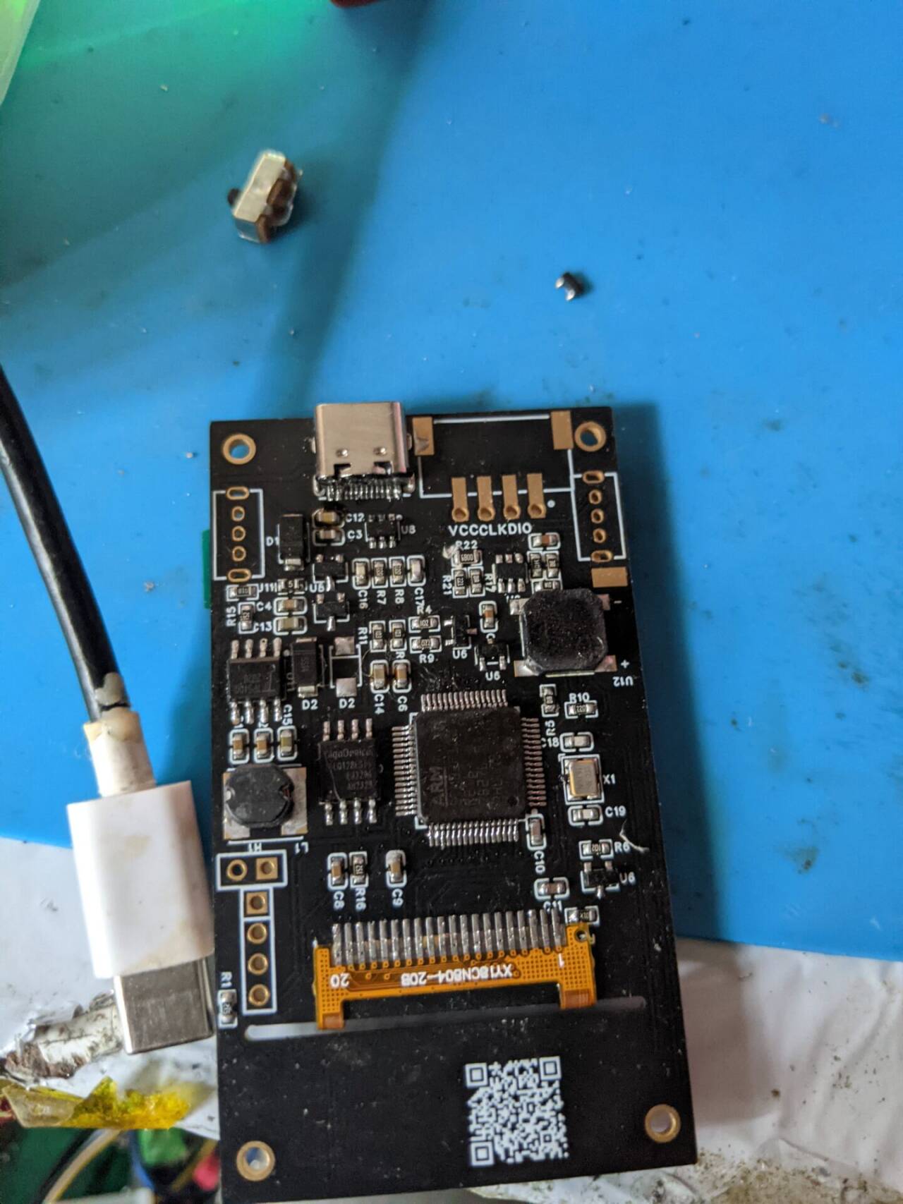

stm32离线下载器。两个都一样,一个是优化版本,改为4层板,去掉了一些元件,充电ic改为tp4057,
以上测试均正常使用。主控STM32F103RET6,屏幕st7735。整体做下来估计50左右。屏幕链接https://m.tb.cn/h.gbvIYAtu7MRMbDj?tk=mQ1OWsNXQ1I
1,重新布线,制作了3D打印外壳!
