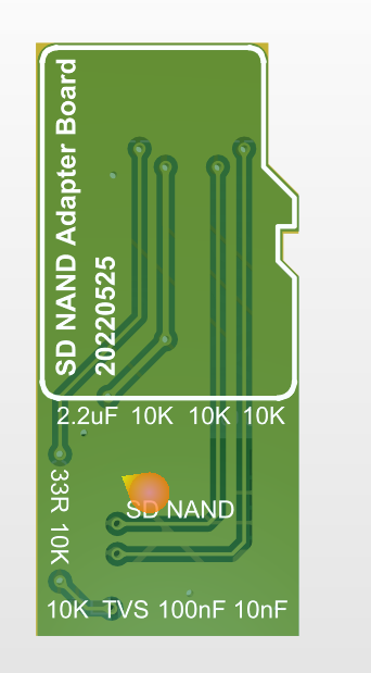

在3D打印机上使用SLC颗粒的SD NAND代替传统使用TLC或QLC颗粒的TF卡。内置SLC晶圆,自带坏块管理,10W次擦写寿命,1万次随机掉电测试。解决TF卡在3D打印机上常读写错误、坏死的问题。
简介:在3D打印机上使用SLC颗粒的SD NAND代替传统使用TLC或QLC颗粒的TF卡。内置SLC晶圆,自带坏块管理,10W次擦写寿命,1万次随机掉电测试。解决TF卡在3D打印机上常读写错误、坏死的问题。
创建时间:2022-06-20 00:07:07更新时间:2022-07-04 11:40:48

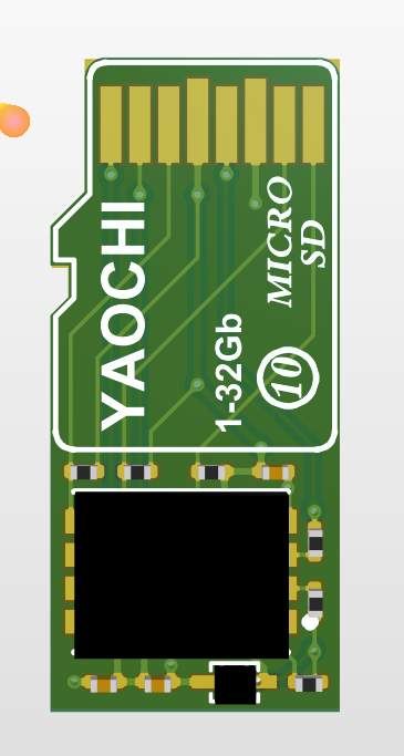

在3D打印机上使用SLC颗粒的SD NAND代替传统使用TLC或者QLC颗粒的TF卡,解决TF卡在3D打印机上经常读写错误、坏死的问题。
SD NAND内置SLC晶圆,自带坏块管理,10W次擦写寿命,通过1万次随机掉电测试,速度class10。
其中双向tvs管和电容可以不焊(增加鲁棒性,也许应该不焊也行?);33R电阻可以替换为0-120R电阻或者直接短接。焊好即用。
建议测试能用后用UV胶封元件
SD NAND可选128MB-4GB容量、足够放下gcode文件。
所有元件都在正面,TVS管是SOT-323封装 电压不小于3.3V,SD NAND是创世的SD NAND,阻容封装是0402,大小在背面有写。在立创都买的到。
AD导入PCB有问题了,PCB文件在工程附件。
打板一定选0.8mm厚度!!!
打板一定选0.8mm厚度!!!
打板一定选0.8mm厚度!!!
