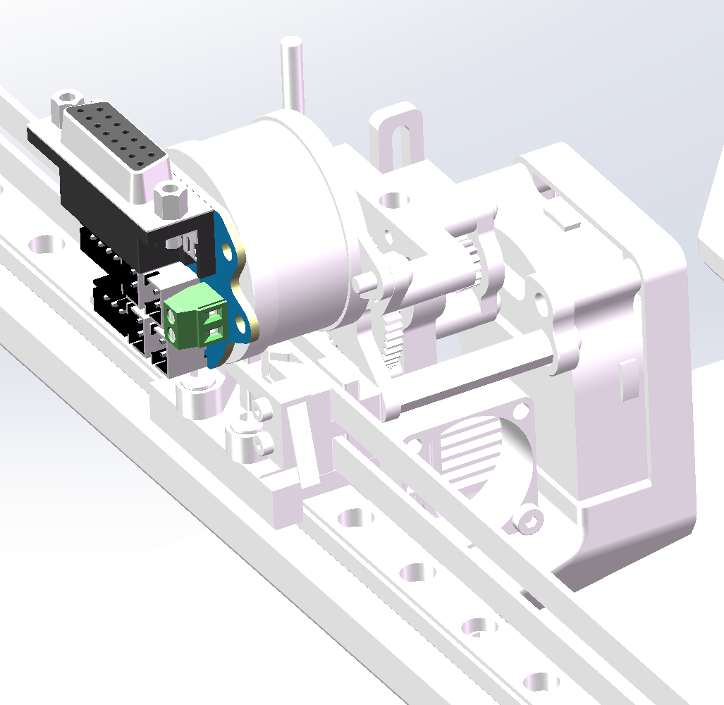

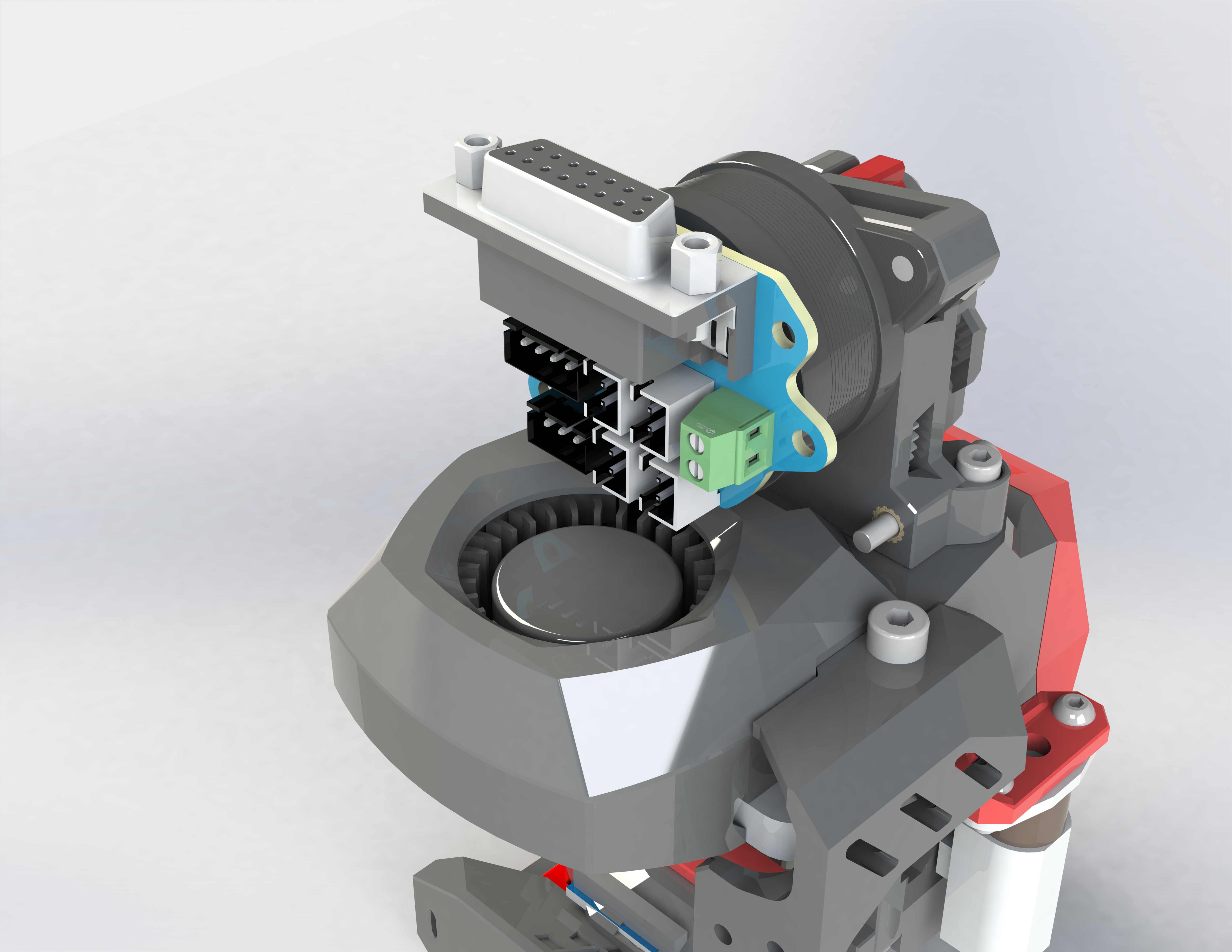

适用于大鱼TT、大鱼CC等3D打印机的热端集线板,可固定在36电机或42步进电机背后方便接线。采用带螺丝固定的D-Sub接口,提高连接可靠性。
简介:适用于大鱼TT、大鱼CC等3D打印机的热端集线板,可固定在36电机或42步进电机背后方便接线。采用带螺丝固定的D-Sub接口,提高连接可靠性。
CC BY-NC-SA 4.0
创建时间:2023-08-21 22:46:31更新时间:2023-11-01 18:23:43
    适用于大鱼TT、大鱼CC等3D打印机的热端集线板,可固定在36电机或42步进电机背后方便接线。采用带螺栓固定的D-Sub接口,提高连接可靠性。
    20231101:更新了FFC排线版本

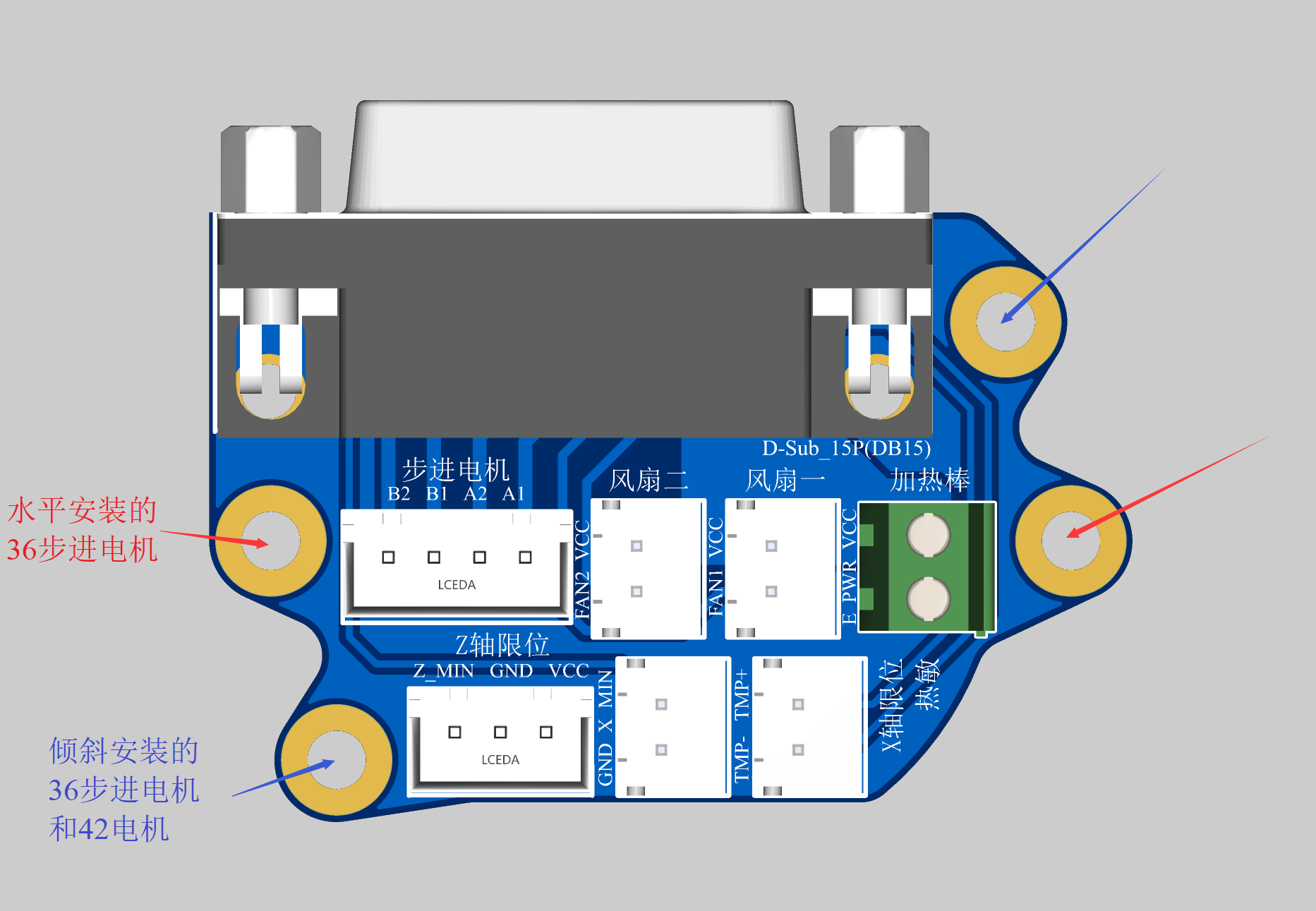

    参考了:大鱼CC3D打印集线板 - 嘉立创EDA开源硬件平台 (oshwhub.com)设计,使用D-Sub接口,自带螺栓固定。并优化了布线,减小体积,可用于36步进电机。
    包括接口:
  • 加热棒
  • 两个风扇
  • 一个热敏电阻
  • X限位
  • Z限位
  • 步进电机
    其中加热棒和风扇共阳,X限位和Z限位共地,使用时注意区分丝印。
    Z限位使用3P接口可接接近开关或Klicky;热敏电阻单独使用两个引脚,方便使用PT100。
    加热棒使用KF128-3.5mm端子,通过大电流;其余使用XH2.54端子。
    使用时可直接购买长度1~2m的D-Sub 15P(也叫DB15) 公头-公头线;将焊接好的两块板子连接起来使用,不需要额外压线。
    固定孔位包括水平和倾斜两种,方便使用M3铜柱固定在水平的36电机:如HGX挤出机、大鱼TT等,和斜的36电机:如Sherpa挤出机、FZai挤出机的后部。保证D-Sub接口朝上,效果如图所示。
FZai挤出机效果图
大鱼TT效果图
PCB图
