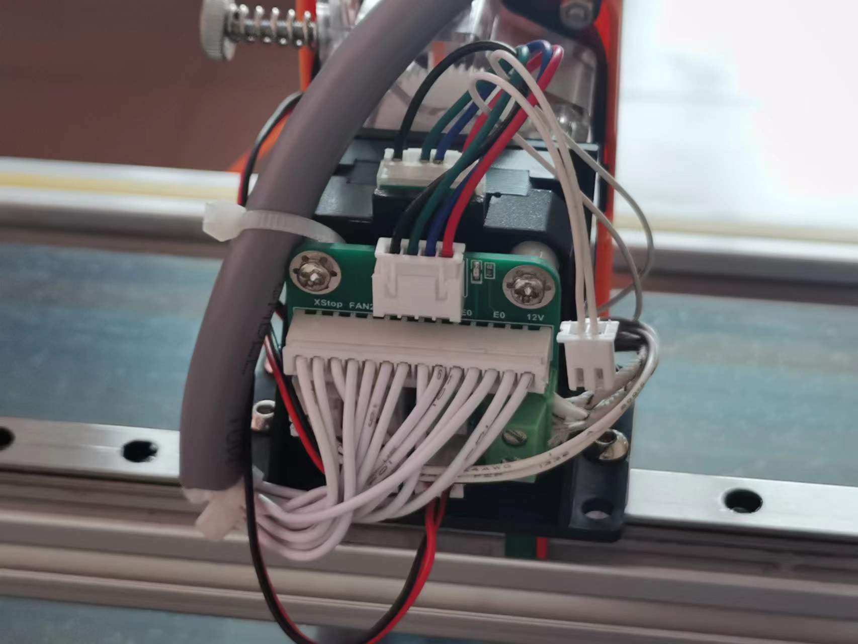

  • 一个10P的热端集成插座,包括挤出MOS、喉管风扇(常开)、吹料风扇、X轴限位、挤出热敏

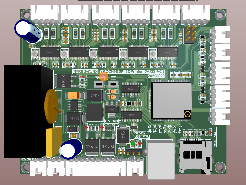

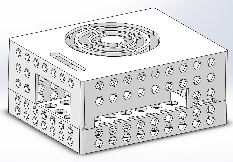

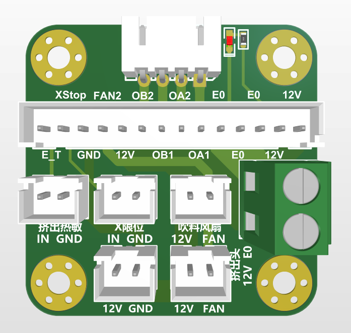

     看到市面上的打印机主板和大佬们自己画的主板,感觉自己想要的主板应该可以:①可以做一个类似于电脑机箱似的完整外壳;②可以简洁的用一根线连接到热端;③一个板子集成所有功能,不需要再插其他的PCB;④尽量便宜。
    说白了就是好看、简洁和布线简单。之前做的7轴打印机主板用不着的话比较浪费,又因为使用了74HC595扩展IO不支持婴儿步、线性挤出等功能,感觉很别扭。所以重新设计了这块板子,PCB和外壳如图。

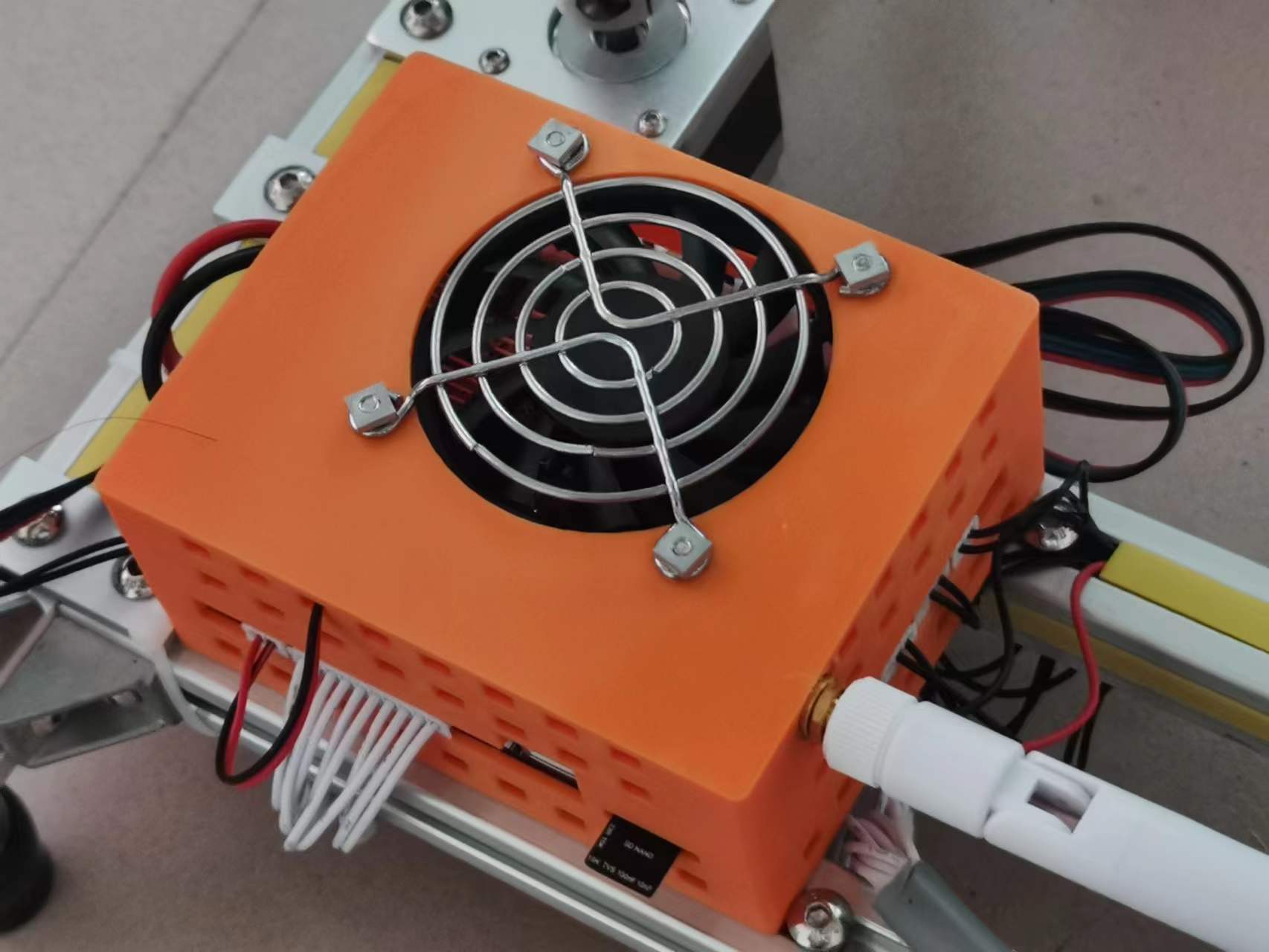

    所有插口都在板边,可以板子背面贴大散热片,正面芯片上贴小散热片,控制板风扇可以放在板子正上方对着吹;
    另外因为ESP32的IO数量较少,这块板子已经用光了所有IO,只能通过WIFI网页控制;自我感觉布局布线比较合理,有足够的线宽、线间距和回流路径,欢迎大佬指正。
PCB实物-正面
外壳安装效果
新外壳,开学了没来的及打印,自带风扇罩也隐藏了风扇螺丝

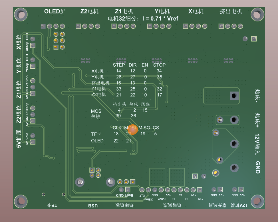

  • Z2电机使用IO21和IO22引脚,如果只使用一个Z轴可以在Configuration.h中取消//#define SAV_3DGLCD的注释,接一个SSD1306主控的OLED显示打印进度
  • 正面散热片TMC2225和MOS使用的散热片尺寸是8.8 x 8.8 x 5mm,背面散热片随意;散热风扇使用的是6010风扇

  • 外壳上留了一个10mm的孔,ESP32的天线可以买内置的贴外壳上,但是建议买一个IPEX转SMA的线外置天线
  • 拖链电缆需要压线钳,不需要的话可以买一个长度10cm的10P-xh2.45线连起来。注意线序,热端集成板的6-9引脚为挤出电机,其余引脚和主板依次对应;

  • 各个接口功能看PCB背面
  • 热端使用一个10P的XH2.54接口,如果使用近程挤出机的话购买长度1-2m、线径大于0.3mm²的14P的拖链将挤出电机和10P的热端接口连接到热端集成PCB上,效果如图(还没画拖链支架)
热端集成PCB
安装效果

  • 一定要贴正面的散热片和使用散热风扇!第一次打印没注意半个小时就烧坏了一个TMC2225;
  • 使用了耐压25V的电容,所以只能使用12V电源,不可以使用24V电源;
  • 原理图直接导出的BOM有一些出入,可以参考我另一个开源7轴板的BOM,所用到的元件基本一样;

PCB背面

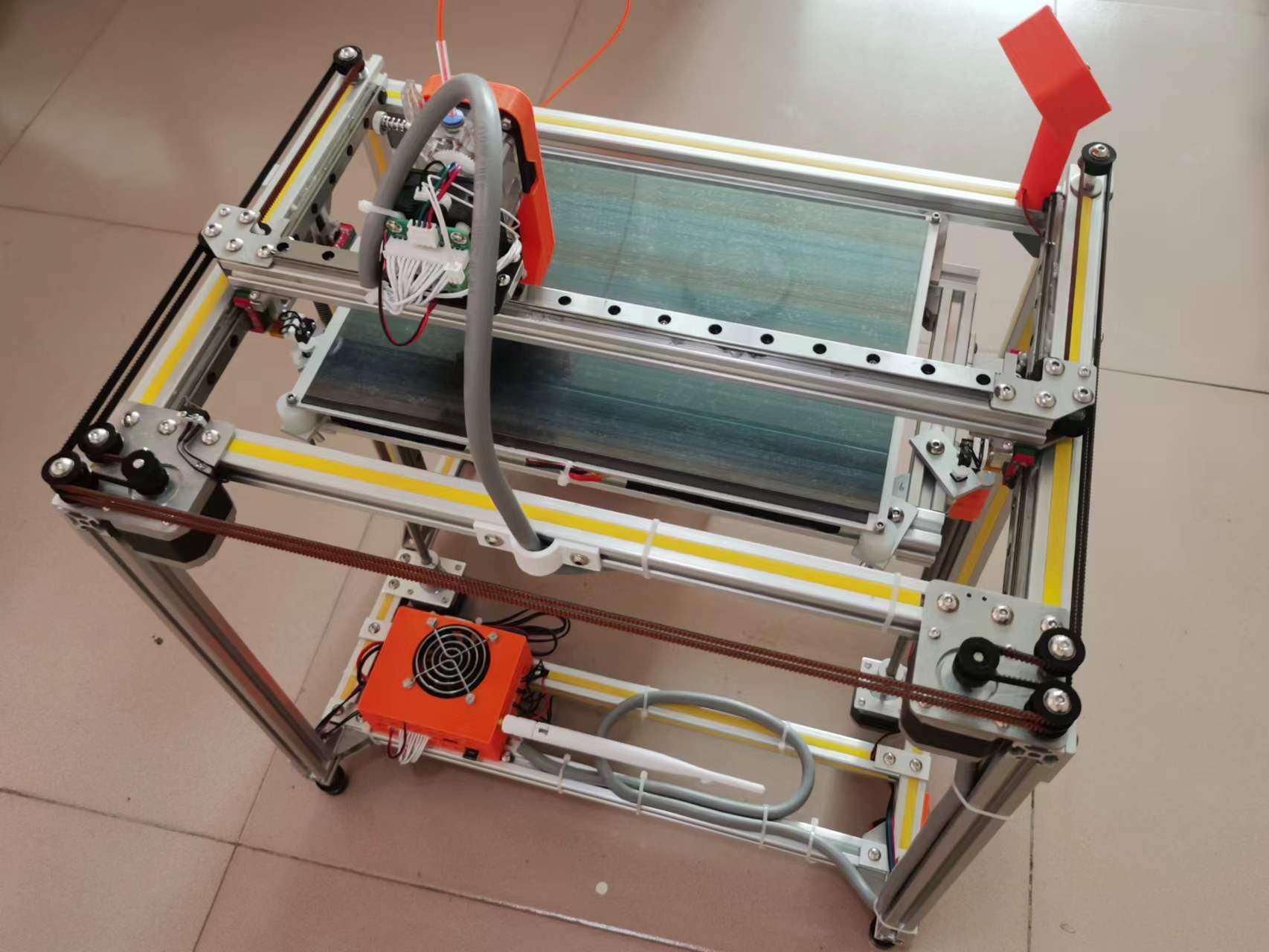

我的大鱼CC
视频为我的大鱼CC使用这块主板打印的测试方块
