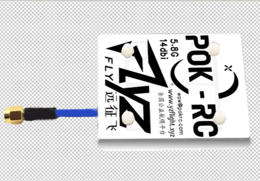

5.8GHz 高增益定向航模图传天线(14 dBi)
原创设计 · 开源发布 · 非商业用途
本项目为本人原创设计的一款 5.8GHz 定向航模图传天线,当前版本实测增益约 14 dBi,驻波比 SWR < 1.5,主要面向 FPV / 航模图传等对方向性和链路稳定性要求较高的应用场景。
本项目以可复现、可改进、可学习为目标进行开源发布,仅限个人学习与研究使用,严禁任何形式的商业用途
📡 天线基本信息
  • 工作频段:5.8 GHz
  • 标称增益:14 dBi(实测)
  • 驻波比:< 1.5
  • 极化方式:线极化
  • 类型:定向平板阵列天线
  • 状态:已验证可用,持续优化中
  • 开发计划:17 dBi / 21 dBi 版本正在开发
🧠 设计说明(重要)
  • PCB 板厚强烈建议使用 1.0 mm
    遵守1/4波长反射定律,在多次实物测试中,1.0 mm 板厚在驻波比、方向性和整体效果上表现显著优于其他厚度
    这是一个经验结论,欢迎有仿真能力的大佬帮忙从电磁角度进一步分析和验证。
  • 天线结构对 反射板尺寸、馈线走向、支撑高度 较为敏感,制作精度会直接影响最终效果。
🧱 结构与制作说明
  • 反射板(底板)
    已包含在附件中
    • 材质:铝板
    • 厚度:0.5 mm
    • 说明:直接找商家定制加工即可,无需特殊处理
    • 也可以进行PCB打板
  • 馈线
    图中蓝色线材为馈线
    • 类型:硬馈线(搜索“硬馈线”即可)
    • 要求:焊接牢固,避免虚焊和应力拉扯
📦 物料表(BOM)
序号 名称
1 5×3×7 尼龙套管
2 M3 尼龙盖型螺帽
3 M3×12 尼龙十字螺钉
注:使用尼龙件是为了避免金属结构对天线电磁场分布造成干扰。
