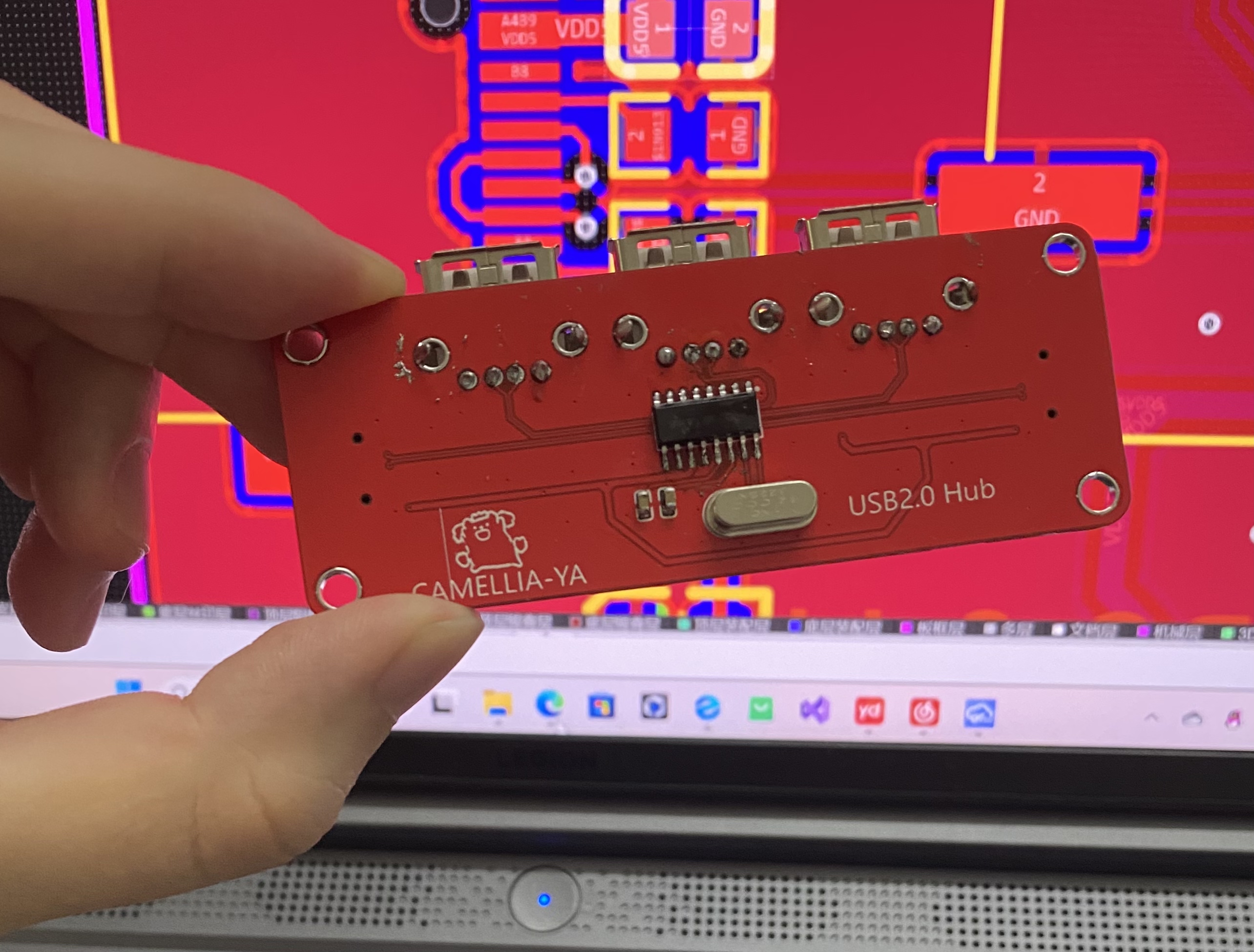

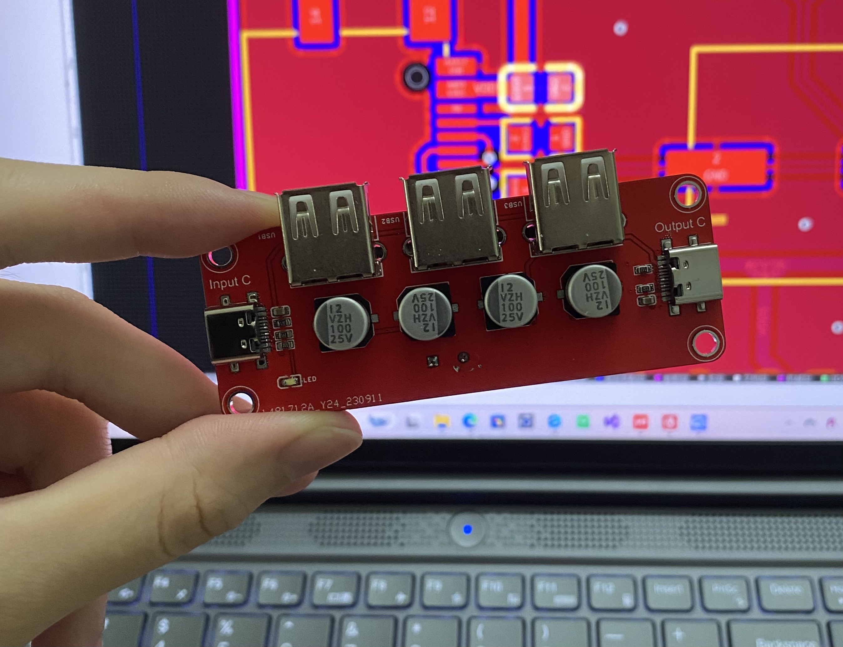

基于SL2.1A芯片设计的USB2.0,里面有三个A口和两个c口(一个作为输入一个作为输出)。Input C可以自主更换为micro口或其他。
D+和D-一定要差分走线!由于目前只是usb2.0所以相对于usb3.0来说差分线没有那么严格。
为了保险可以在电源加个tvs管,布局时把tvs管放置板子边缘处。(这里没有加-.-)
AD版本工程已同步至GitHub:https://githubfast.com/Camellia-ya/USB2.0_HUB
看看实物

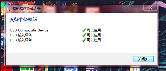

第一次上电电脑会显示安装SL2.1A驱动
插入U盘,可以识别
传输了一下文件,速度大概在8MB/s-12MB/s左右,很慢很慢。速度除了本身跟USB2.0有关还跟差分走线有关,因为我试了用三个A口传同一个U盘里的同一个文件,速度都不太一样。这个用来插插键盘和鼠标就好了,传文件还是得用3.0=.=(不过usb3.0已经涉及到高速线了差分走线要很严格,而且芯片也要换,所以这里就懒得做)

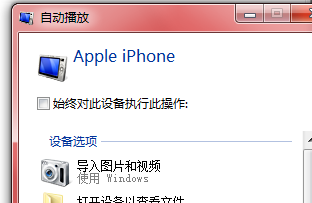

Output C连接手机,也可以识别
