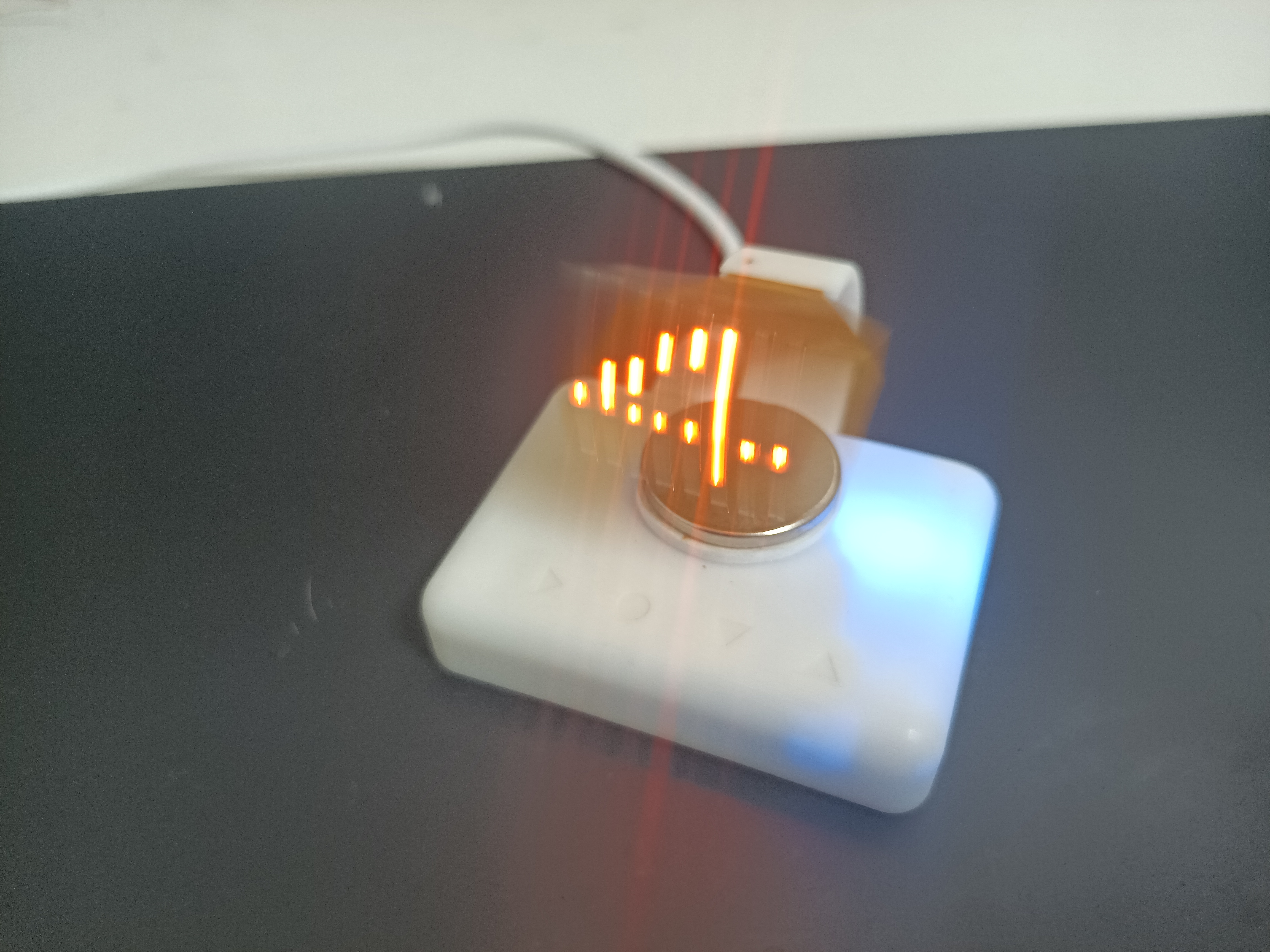

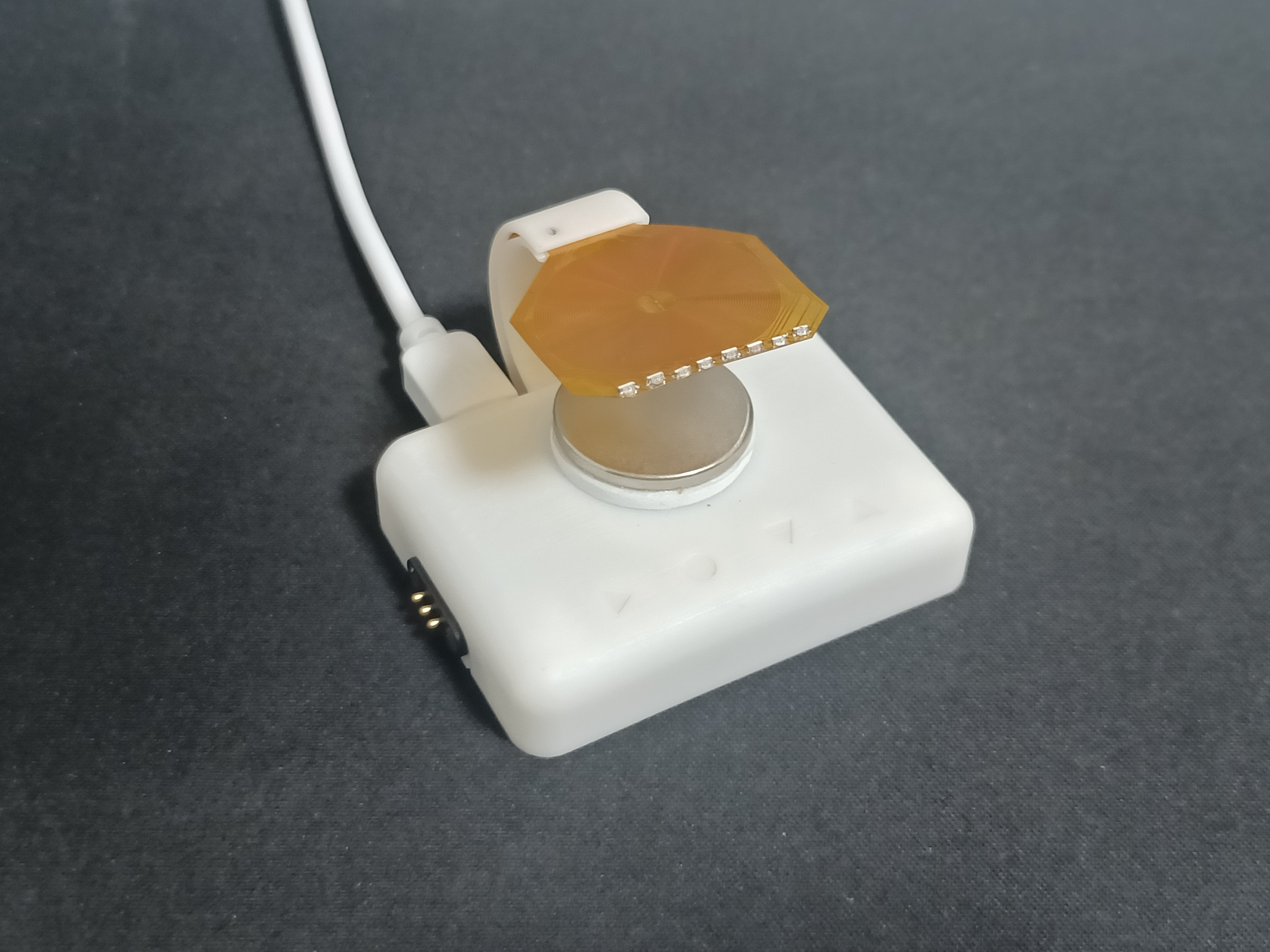

外壳上设置磁铁,支架上有与磁铁平行相对的柔性电路板,柔性电路板上有交流线圈和线阵LED灯珠。磁铁与通电线圈之间产生的电磁力,使线阵LED灯珠上下运动呈现出设计的画面。
简介:外壳上设置磁铁,支架上有与磁铁平行相对的柔性电路板,柔性电路板上有交流线圈和线阵LED灯珠。磁铁与通电线圈之间产生的电磁力,使线阵LED灯珠上下运动呈现出设计的画面。
创建时间:2023-07-31 21:59:43更新时间:2023-08-07 09:46:50
工作原理:

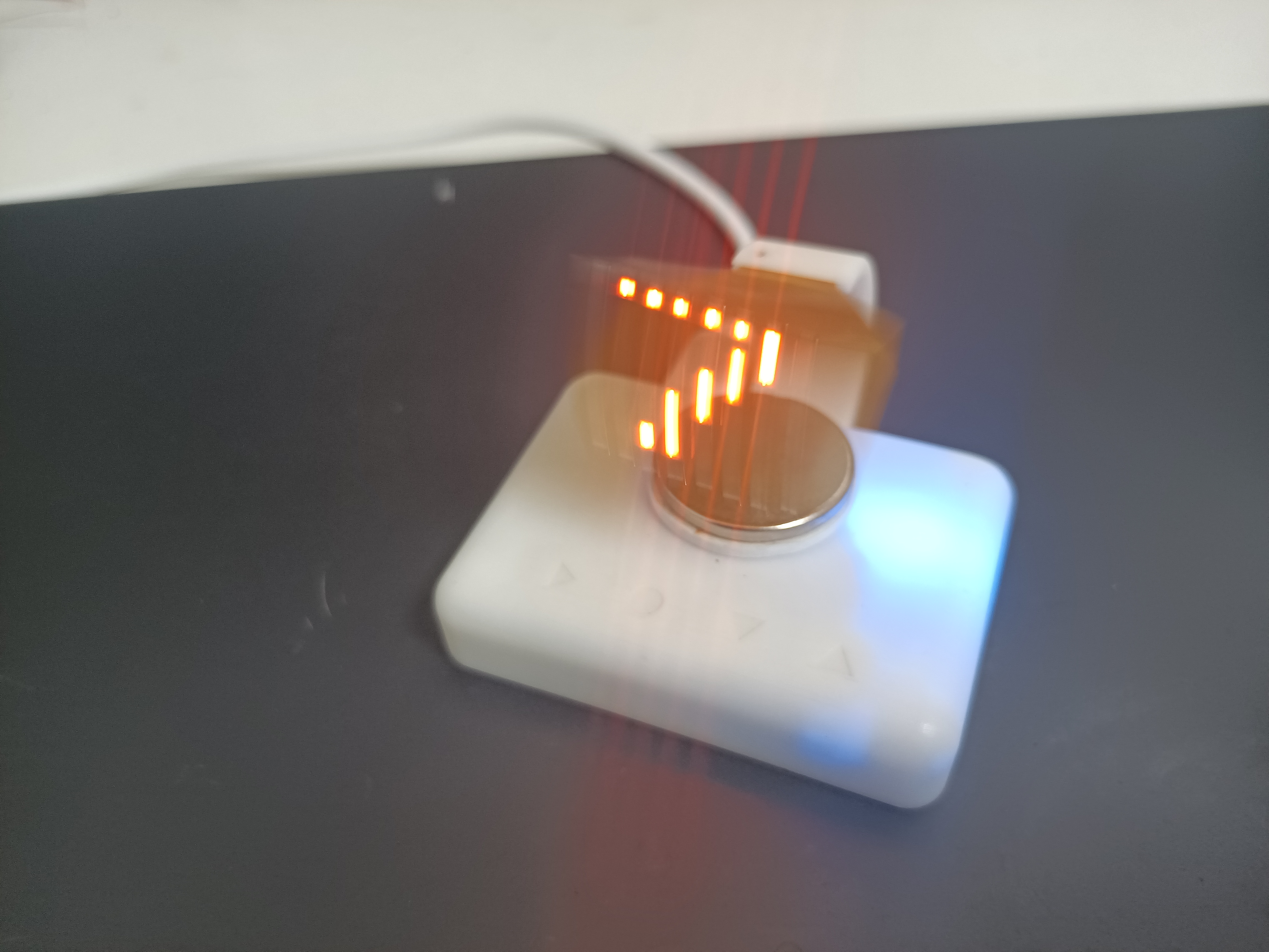

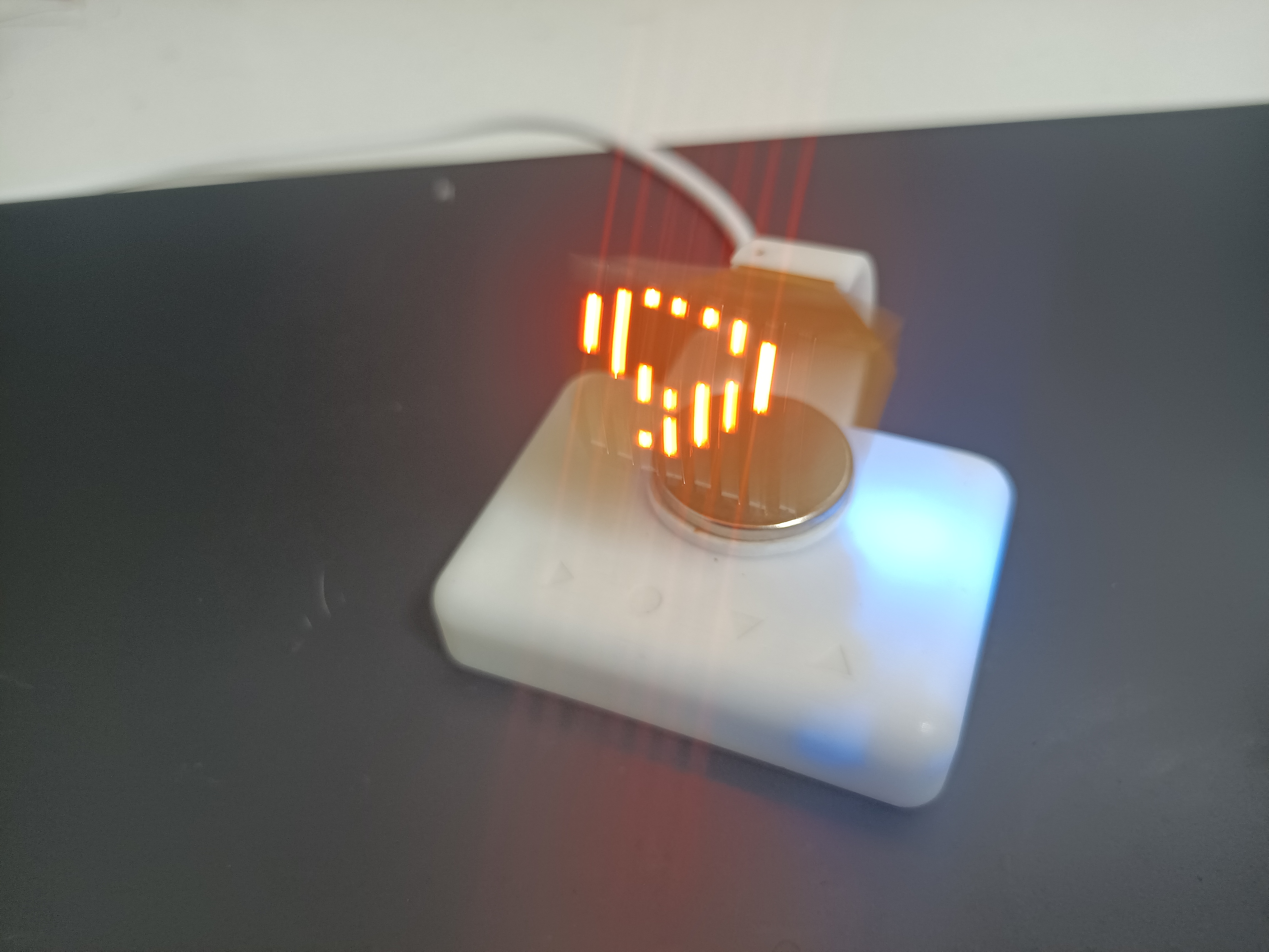

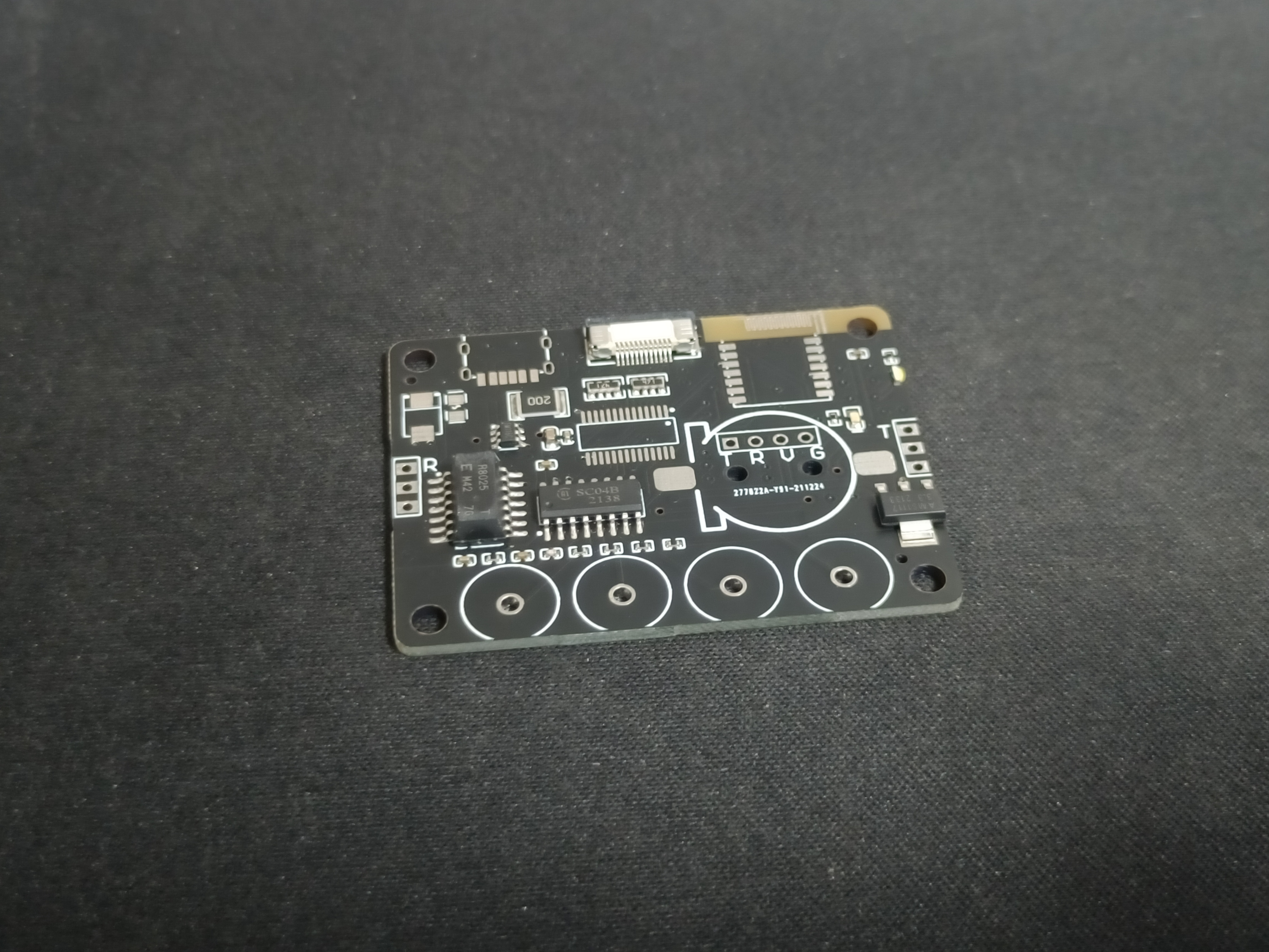

        一种基于柔性电路板的电磁共振POV显示屏,外壳腔体中安装主板,外壳上设置有磁铁,支架上设置有与磁铁平行相对的柔性电路板,主板和柔性电路板之间通过柔性线排连接,柔性电路板上有交流线圈和线阵LED灯珠。将线圈通以一定频率的交流电,磁铁与通电线圈之间产生的电磁力提供驱动力,使线阵LED灯珠和柔性电路板整体上下运动,通过处理线阵LED灯珠的闪亮频率与往复运动的频率,使线阵LED灯珠在高速往复运动时在人眼呈现出设计的画面。
意义:
        一种全新且无卵用的显示方式。
正在焊接的PCB:
成品图:
效果图:
