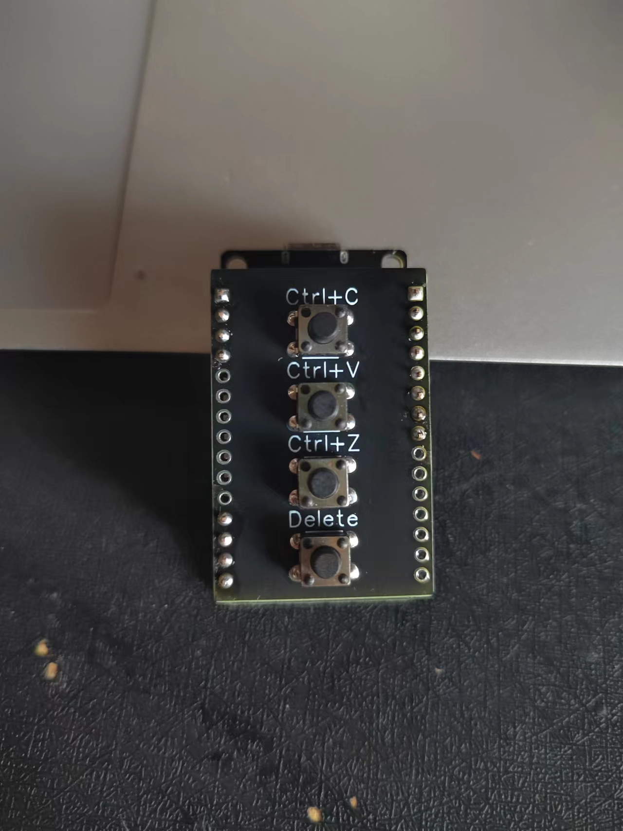

看了上电冒烟大佬的CV工程师专用键盘,也是萌生了这个想法,超低成本(ESP32开发板+4个按键)来实现大佬的功能,实现快捷键(复制,粘贴, 撤回和删除),也是第一次开源工程,如有不当,敬请指正。
简介:看了上电冒烟大佬的CV工程师专用键盘,也是萌生了这个想法,超低成本(ESP32开发板+4个按键)来实现大佬的功能,实现快捷键(复制,粘贴, 撤回和删除),也是第一次开源工程,如有不当,敬请指正。
创建时间:2022-09-11 16:42:13更新时间:2022-09-20 09:55:48

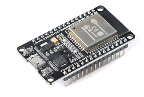

看了上电冒烟大佬的CV工程师专用键盘,也是萌生了这个想法,主要围绕着低成本,简单易上手来做的这个东西,因为手里有ESP-WROOM-32这个开发板,所以引脚间距就按照这个来的,大家可以按照自己的材料来修改引脚数、引脚位置来进行移植。

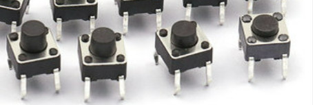

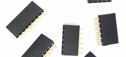

材料:
PCB设计说明
因为设计电源接口那里用的是圆形的图片加阻焊层,检查DRC的时候会报错间距,检查的时候如果只有这里有错那么就无视行了
软件说明:
软件采用了ESP32键盘模拟库 地址:https://gitee.com/fspace/ESP32-BLE-Keyboard#api-docs
在工程附件中会有vscode如何添加外部库的视频,大家可以参考一下。
软件部分开发使用VSCode+pltaformmio,软件部分注释简单易懂,稍微有c语言基础就能读懂,可以按照自己的需求来进行修改,来实现不同的功能。
实物展示说明
排母有限,部分未焊,视频中的数据线是用来供电的,自己没焊电池,已预留电源接口,可自行决定是否焊接
