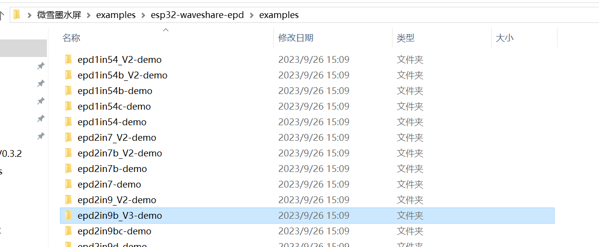

如果想使用微雪墨水屏的示例:网址:https://www.waveshare.net/wiki/E-Paper_ESP32_Driver_Board

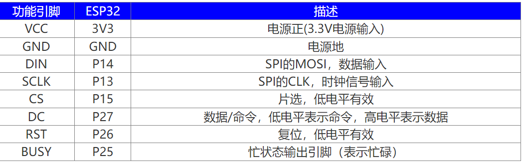

这个是ESP32的,根据引脚使用杜邦线连接就行
例程选择
这个例程直接刷进去直接使用就可以显示,如果不显示,先检查线有没有插错,再检测焊接

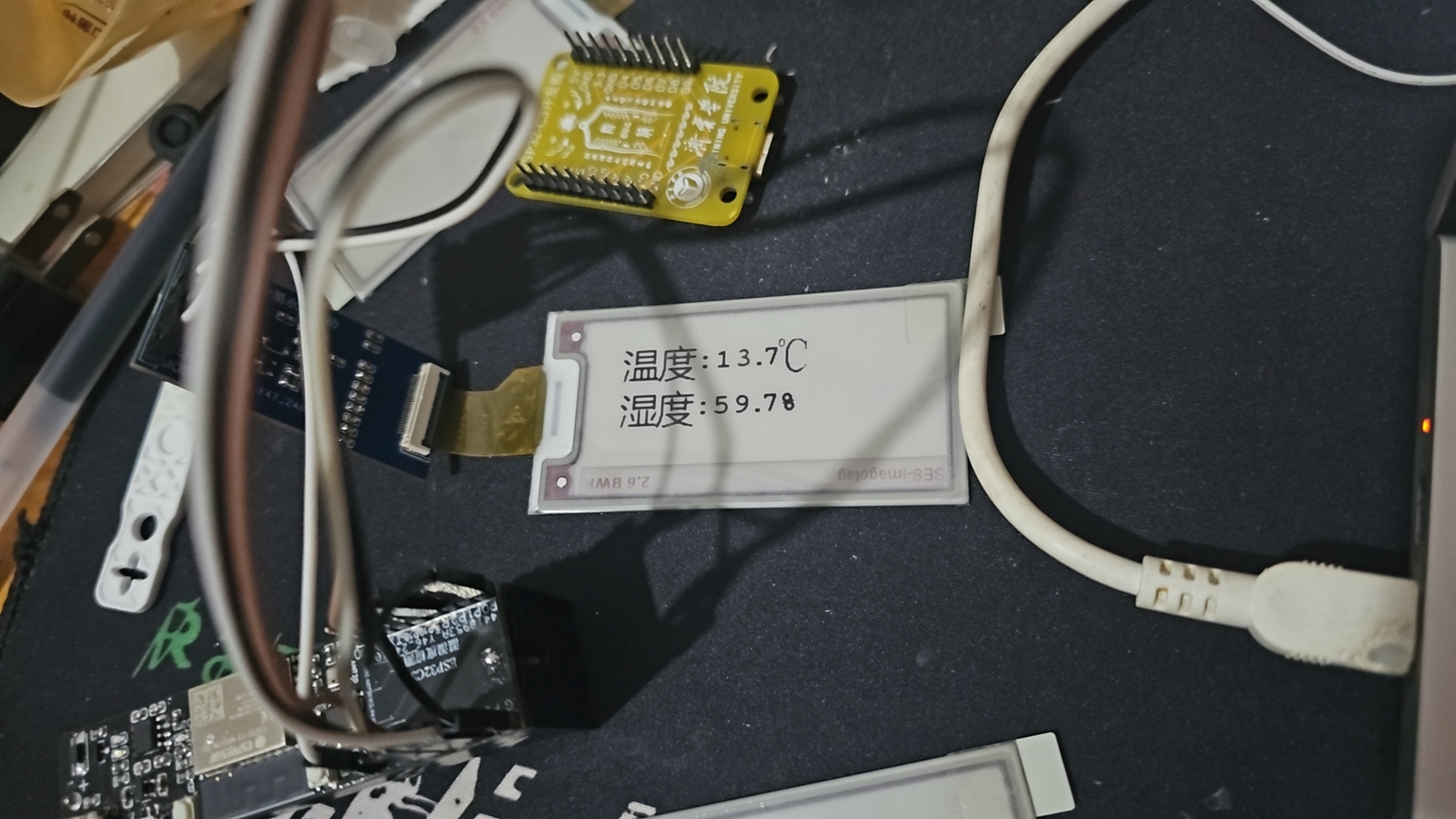

下面有我写的ESP32C3读取AHT20并在墨水屏上显示后进入深度睡眠,每十分钟唤醒一次,这个每次刷写使用的时间太长了,好像没有局刷的函数,需要自己写,程序我放在下面了,第一次玩墨水屏,不喜勿喷。
注:是这个fpc座
