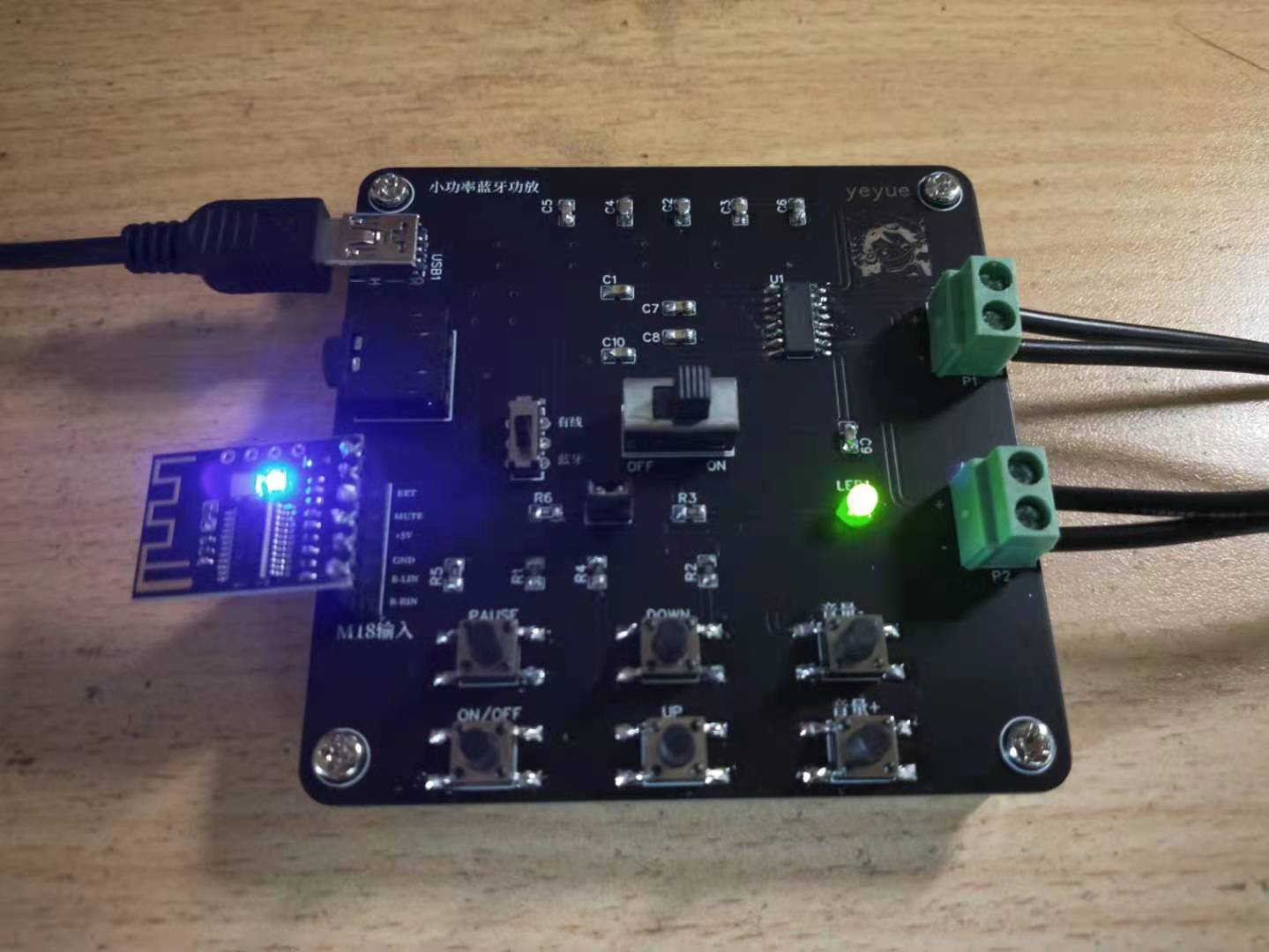

* 1、项目功能介绍
设计一个小功率蓝牙功放,做个小音响。
本设计借鉴(1)柴工的TPA3116+M18蓝牙数字功放https://oshwhub.com/winton/d-lei-shuo-zi-gong-fang的部分蓝牙模块设计;
(2)21年立创暑假训练营直播中第4集PCB设计讲解中莫工的PAM8407简单应用电路。
目前可以有线输入,也可以蓝牙输入。
建议蓝牙输入,蓝牙输入基本没噪声,有线输入有些噪声,初步判断是耳机接口引脚接法有问题。
可以在有线和蓝牙模式之间进行切换。
设置了是否关机电路,可以在接电源时用拨动开关开启或关闭电源,有个小小的发光二极管作为指示灯。
可以在板子上用轻触开关控制音量的增减。
在蓝牙模式下,可以用按键切换上一首和下一首,可以关闭或开启蓝牙,可以暂停或开始歌曲的播放。

主控的音频功率放大芯片是PAM8407,这个芯片不太常用,不过比较便宜,放大电路基本上是用该芯片数据手册上的简单应用电路。
使用的蓝牙模块是直接在网上买的,型号是M18,蓝牙模块电路是用M18的应用电路,但有些改动,不用100mH电感对电源滤波,因为已经有电容滤波了。
电压输入采用5V的miniUSB输入,用电脑,充电宝等就能直接使用,比较方便。
电源滤波部分的100μF电容封装应该要换成直插的,但画原理图时忘记了,所以PCB上是贴片的,我用了10μF贴片电容代替,用miniUSB传输的5V电源电压,用小一点的l滤波电容对滤波影响不大。

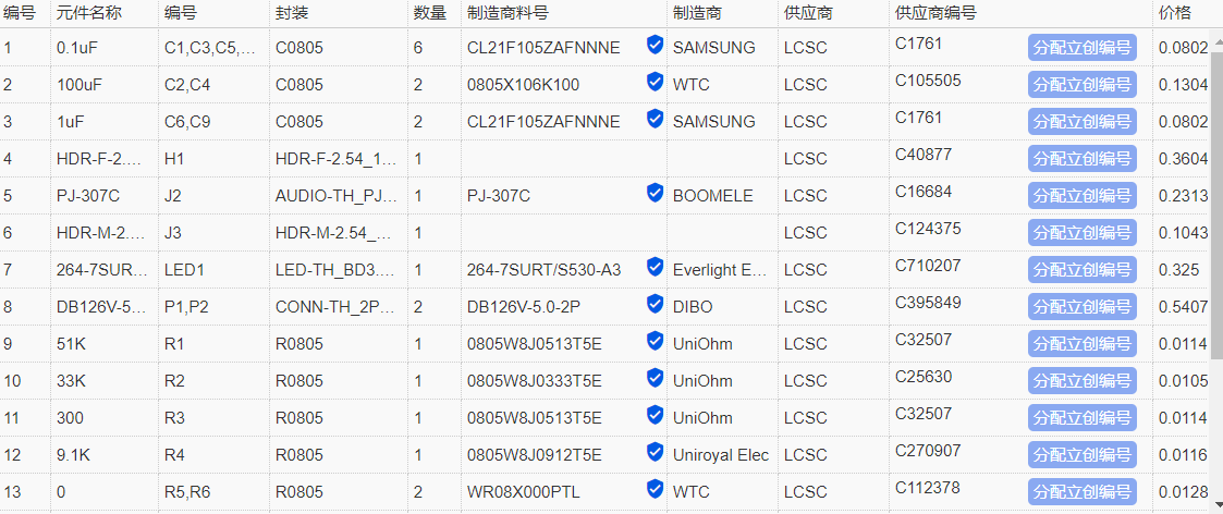

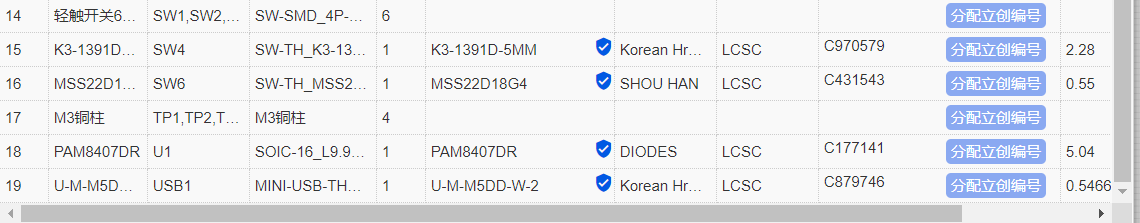

*6、BOM清单
请输入内容…
BOM清单外还有1个8Ω3W的小喇叭,1个M18蓝牙模块 。
