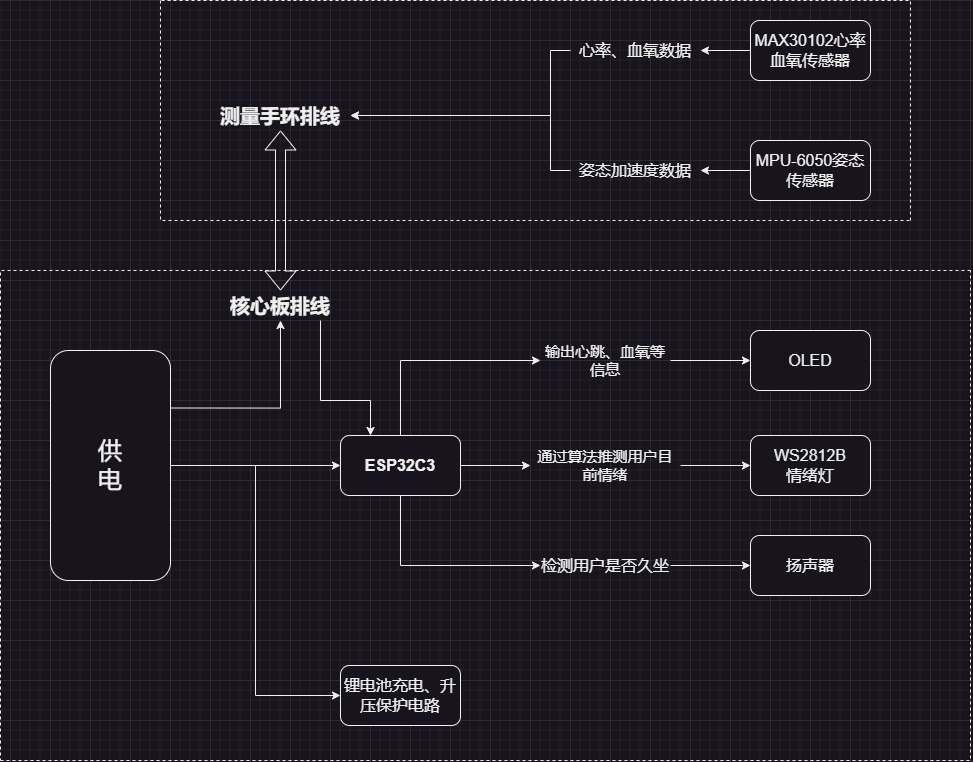

装置概述:
这个装置由两部分组成,分别是测量手环以及运算核心板。
装置集成了多种传感器,可以实时监测心率、血氧、温湿度、姿态,并提供久坐提醒功能。无论你是硬件爱好者、程序员还是DIY玩家,这个项目都适合你动手实践!
测量手环部分:
负责测量使用者的心率、血氧饱和度以及姿态加速度。下面是测量手环上搭载的传感器:
测试传感器 传感器型号
心率、血氧饱和度 MAX30102
姿态加速度 MPU-6050
运算核心板部分:
运算核心板搭载ESP32C3作为主控,收集并且分析传感器的数据,并且输出到OLED上。
同时核心板具有电池智能充放电功能。可以离开充电线进行使用。
下图是装置的具体功能以及实现过程
扬声器功能还在开发中ing...

所有I2C设备(MAX30102、MPU6050、AHT20、SSD1306)共享同一I2C总线(SDA和SCL引脚),
