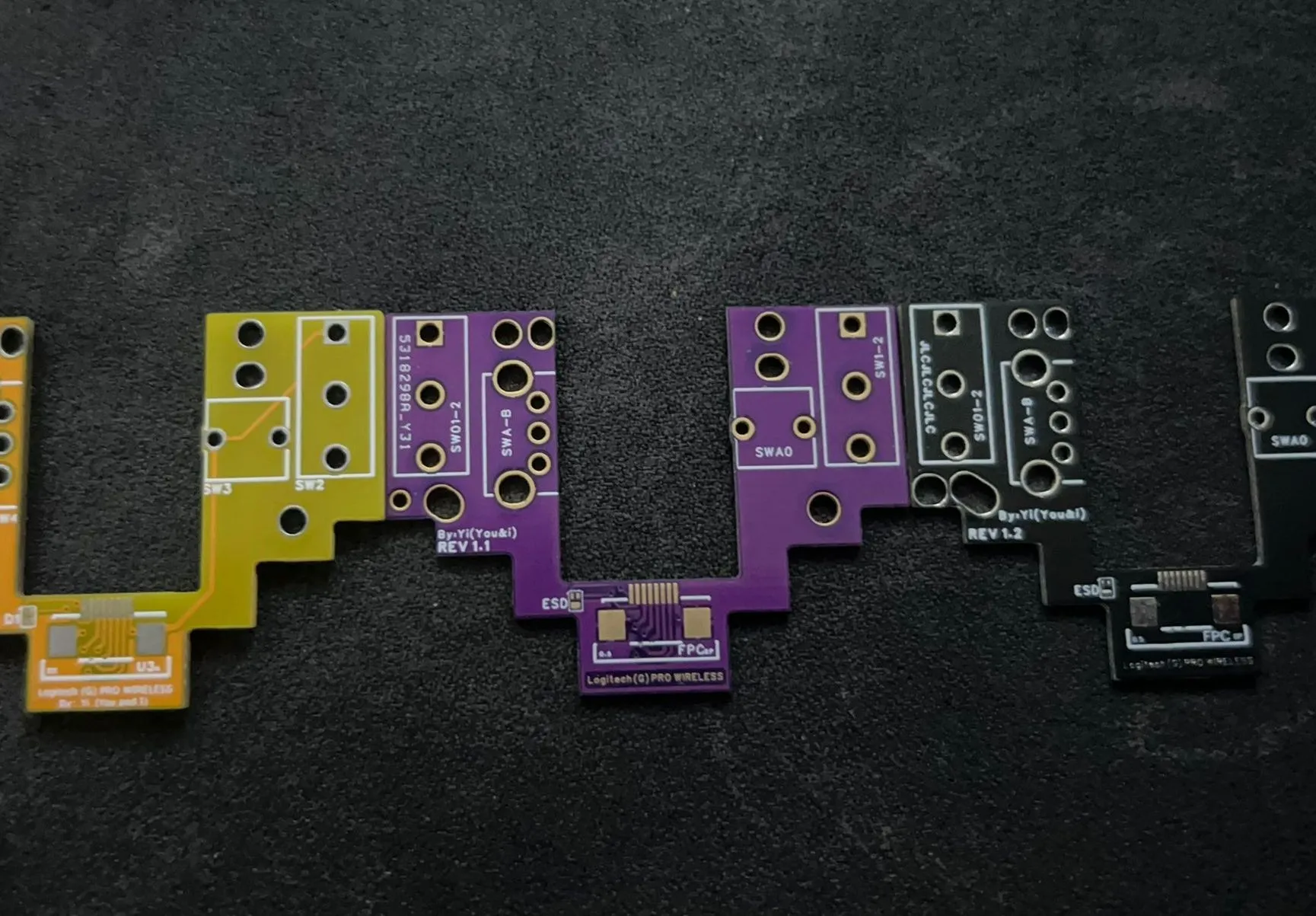

因微动双击自己改热插拔把 PCB/A 焊盘给干飞了,在淘*买一个又要小十块钱,一气之下便有了此项目
以后罗技/雷蛇微动小板的项目将在此号更新
温馨提示 GPW小板在打板时 请选择0.8MM
打板请选Rev2.0正式版 其他版本或多或少有孔距对不上的问题
GPW 1.3版本仍在打板实验中
1.31修改上接FPC已打板验证 部分孔距仍有偏差待修改
2.0由@temp_col_thomson修改孔距  目前据temp_col已验证通过 该项目也将停止更新
感谢temp_col的帮助~ 不然这个项目也许会无限期放鸽子~🤣
