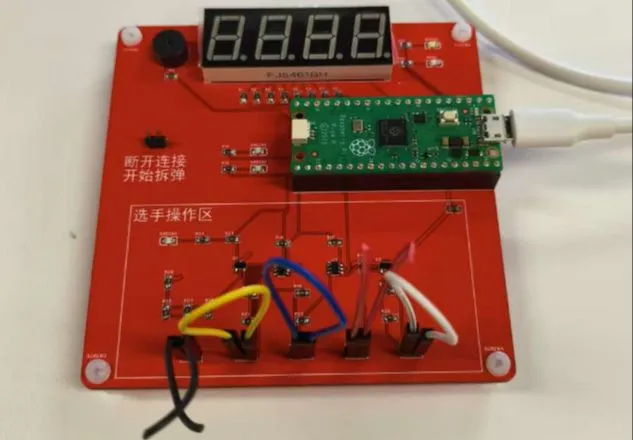

复刻 SECCON 2023 final 的 digicake
简介:复刻 SECCON 2023 final 的 digicake
复刻成本:100
创建时间:2025-01-06 11:31:55更新时间:2025-01-21 15:02:39
SECCON 决赛中有一道硬件电路分析的题目(https://github.com/SECCON/SECCON2023_final_CTF/tree/main/misc/digicake),模拟了一个“💣”,需要选手分析电路原理图,通过修改电路解除💣,本项目复刻了其原理图及电路板,并将需要破坏 PCB 走线的部分修改为跳线帽或杜邦线连接,以便电路板可以重复使用,并增加了几个错误选项,若剪错线将导致本轮永远无法解除。解题成功后数码管会显示 FLAG 字样,且右上角白灯会亮
编译好的树莓派 Pico 固件:digicake.uf2 已上传至附件,可通过树莓派 USB BOOT 拖拽烧录
