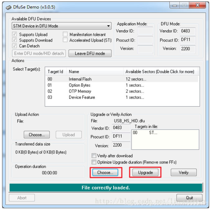

 STM32F405RG刷micropython固件(附件中有固件)
  首先到这里https://micropython.org/download/pybv11/      下载.dfu固件
单片机下载 dfu 固件
   DFU下载需要把BOOT0短接到3.3V!!!
  打开 DfuSeDemo 软件(附件中有),点击Choose 按钮,找到下载回来的 .dfu 固件,然后点击 Upgrade 按钮即可。如下图所示:
