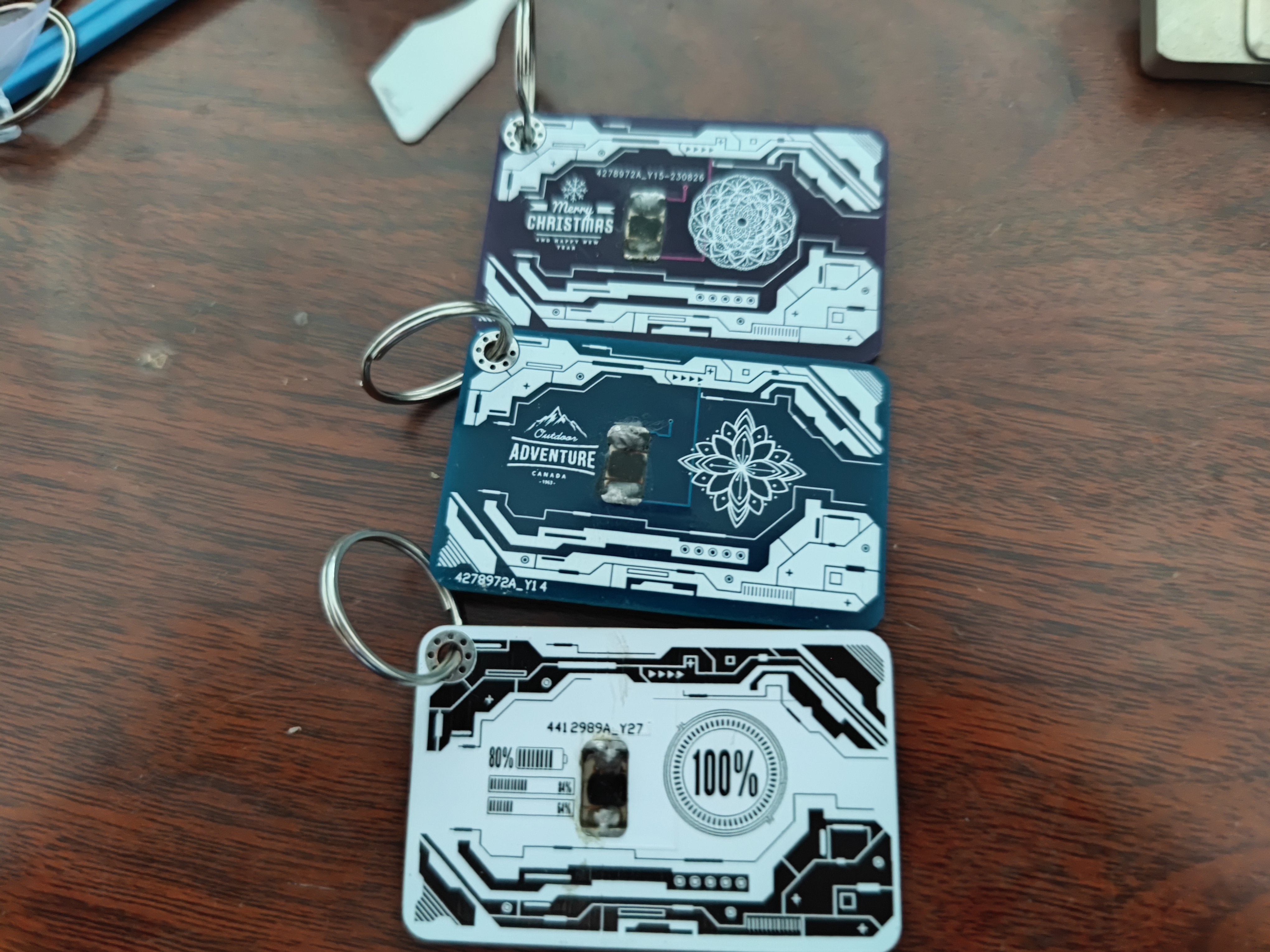

禁止商用,打版diy可以,不能挂咸鱼卖。赛博朋克风格nfc小卡片,门禁卡,diy卡
简介:禁止商用,打版diy可以,不能挂咸鱼卖。赛博朋克风格nfc小卡片,门禁卡,diy卡
复刻成本:1.5
创建时间:2023-07-04 00:12:57更新时间:2025-02-27 09:53:01

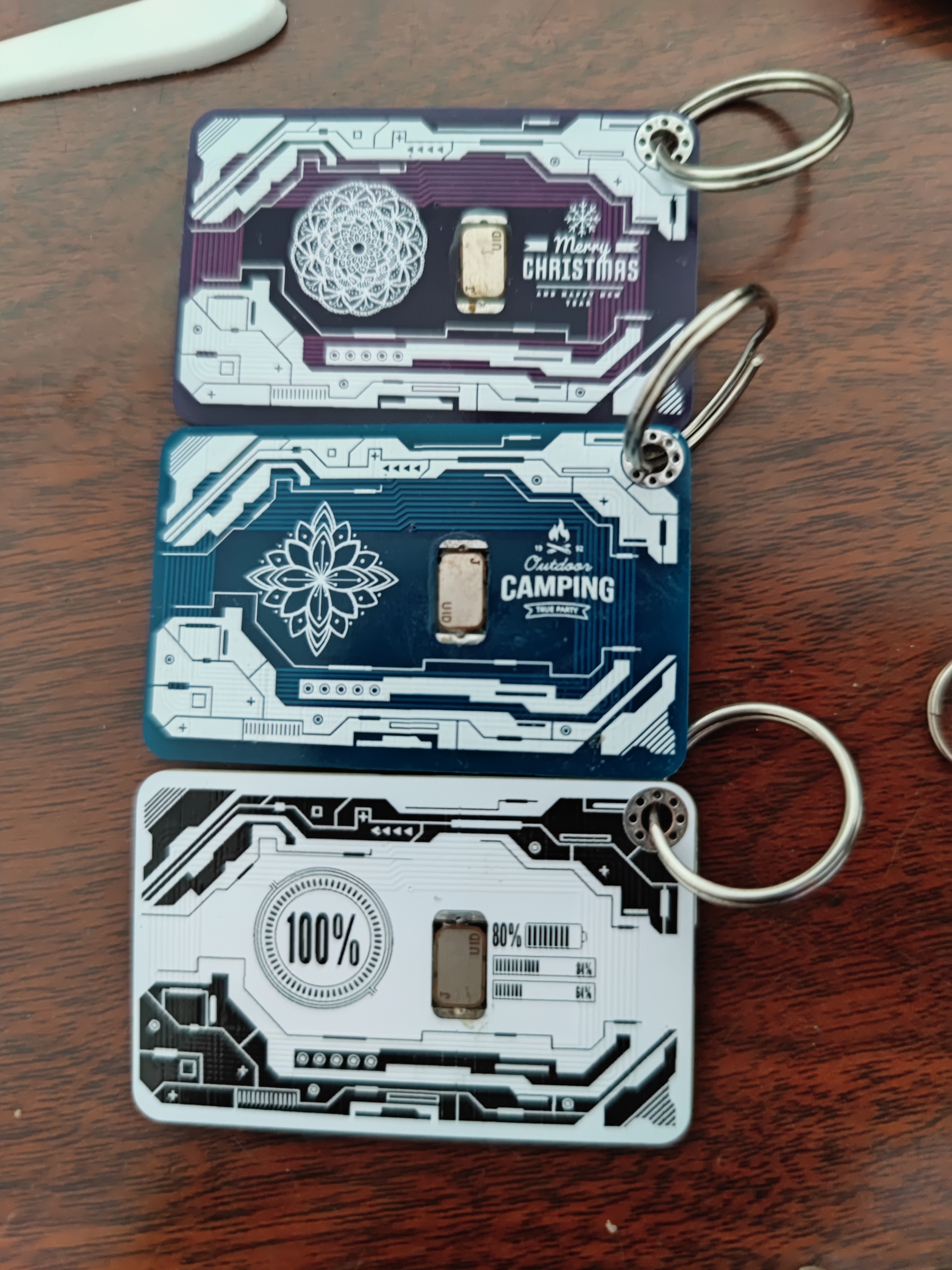

此pcb的线圈多,感应灵敏(线圈少感应会不灵敏,ic卡不能少于7圈,否则基本上用不了只有手机能勉强读到)IC卡载体,cuid,uid,diy卡片的福音。如果要修改别往上面印锡,影响灵敏。卡片硬度高,中间掏了洞好焊接,焊接好直接AB胶,紫光固化树脂胶封住,我个人用的是透明的紫光固化树脂这样芯片背后可以直接飞LED贴片0805,1206之后直接固定,不容易出问题。(不能使用502封装,502含腐蚀性)
