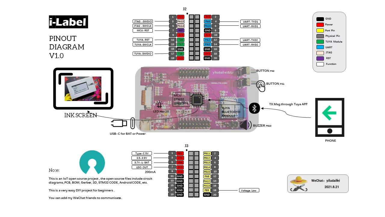

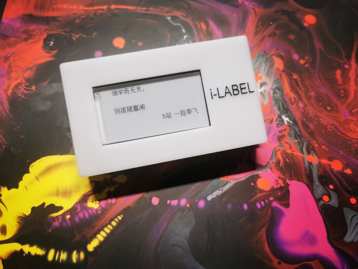

基于STM32和涂鸦智能平台开发的一款物联网开发板,可以把他当成一个带有蓝牙和水墨屏的32开发板(留出了排针)。 (可优化向:外壳,屏占比,时钟等)
简介:基于STM32和涂鸦智能平台开发的一款物联网开发板,可以把他当成一个带有蓝牙和水墨屏的32开发板(留出了排针)。 (可优化向:外壳,屏占比,时钟等)
创建时间:2021-09-14 22:26:13更新时间:2022-02-18 01:08:28
演示视频:业余时间做了一个开源项目iLabel-基于STM32和涂鸦平台,与大家分享_哔哩哔哩_bilibili
之所以选用STM32而不用乐鑫的,是因为很多人学单片机是从32开始的,虽然最近STM32涨价离谱,但我选了一款还没怎么涨价的相对便宜的型号,让大家DIY时没那大的经济压力。功能也很简单,上位机发送到下位机蓝牙,下位机STM32驱动水墨屏显示。(水墨屏也选的比较便宜的)
如果您感兴趣,想复刻这个项目,能学到什么?
初步梳理了一下这个项目涉及到的几个部分知识。感兴趣的朋友可以魔改。
  1. 原理图EDA工具
  2. PCB设计
  3. 架构拓扑绘制
  4. ​LDO电源及充电电路设计
  5. STM32最小系统设计
  6. STM32编程
  7. 手机端可视化或Typescript编程
  8. 结构外壳设计
  9. 焊接调试基础
  10. 芯片手册阅读能力
  11. 物联网平台应用的迅速搭建能力
