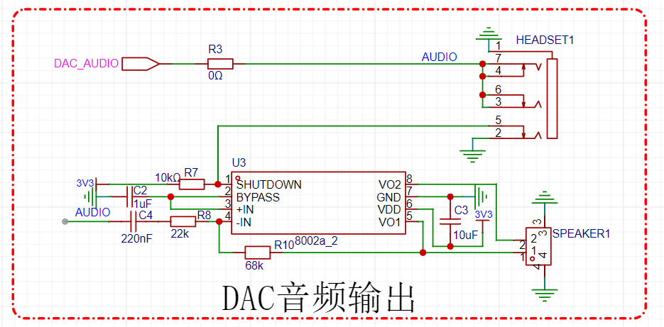

3.声音输出电路设计
  选用耳机孔设计与喇叭输出既满足了对声音外放的需求,也可以插入耳机线,安静有简洁,做到随时切换。电路中使用单片机DAC模拟输出,驱动方便简单。

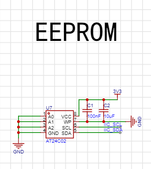

5.存储电路设计
  一个好的游戏机需要有各种不同种类的游戏,就需要一个充足的内存支持,选用 EEPROM 具有容量大,存储快,驱动简单的特点

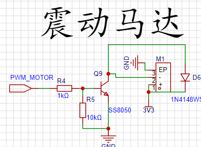

7.震动电路设计
  通过一个实现震动马达实现游戏机的反馈效果。
