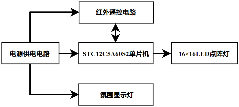

2 总体方案
    总体方案系统框图如图2-1所示,基于STC12C5A60S2的广州塔由电源供电电路、STC12C5A60S2单片机、氛围显示灯、红外遥控电路和16×16的LED点阵灯所组成。
图2-1 基于STC12C5A60S2的广州塔系统框图

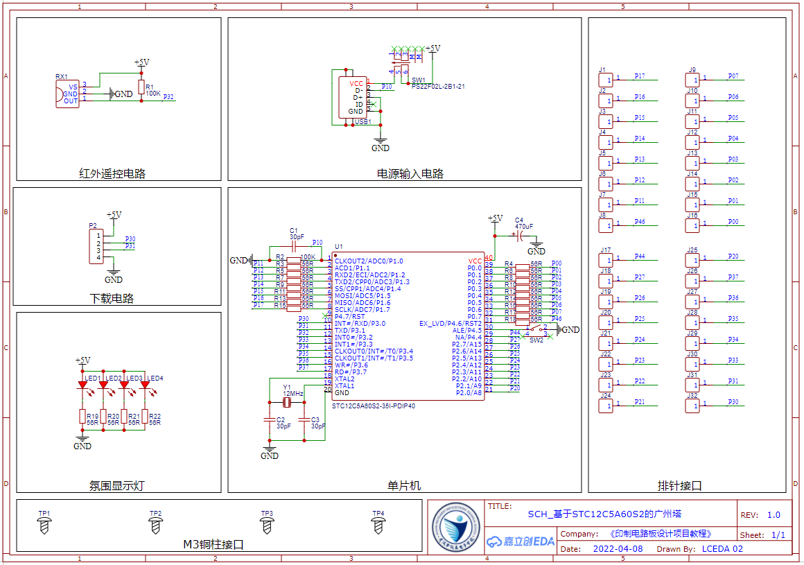

3 电路原理
    电源部分采用Micro USB接口沉板设计,通过直键开关来控制电源供电。
    使用STC12C5A60S2单片机进行编程,通过32个排针接口来连接16×16的LED点阵灯,HS0038B3VM红外遥控电路来进行模式切换,在板子四周放置四个LED氛围灯。
    程序下载接口预留出1x4Pin的2.54mm间距排针,可使用USB-TTL工具烧录程序。使用4个M3铜柱螺丝来固定板子。
图3-1 基于STC12C5A60S2的广州塔原理图

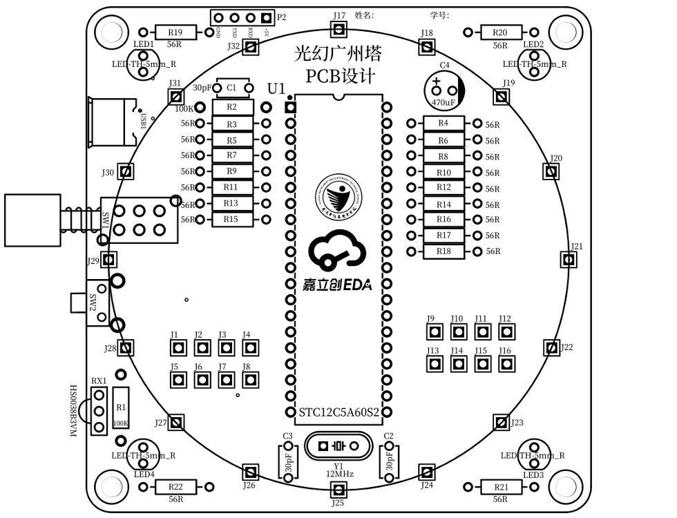

5 焊接装配
图5-1 基于STC12C5A60S2的广州塔装配图
图5-2 基于STC12C5A60S2的广州塔实物图
