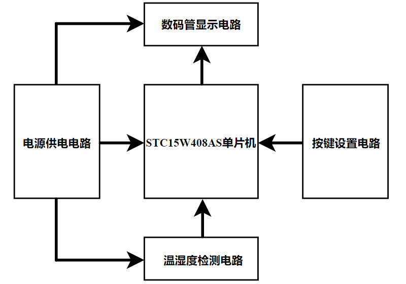

    总体方案系统框图如图2-1所示,基于STC15W408AS单片机的数字显示温湿度计由电源供电电路、STC15W408AS单片机、温湿度检测电路、数码管显示电路和按键设置电路所组成。
图2-1 基于STC15W408AS的数字显示温湿度计系统框图

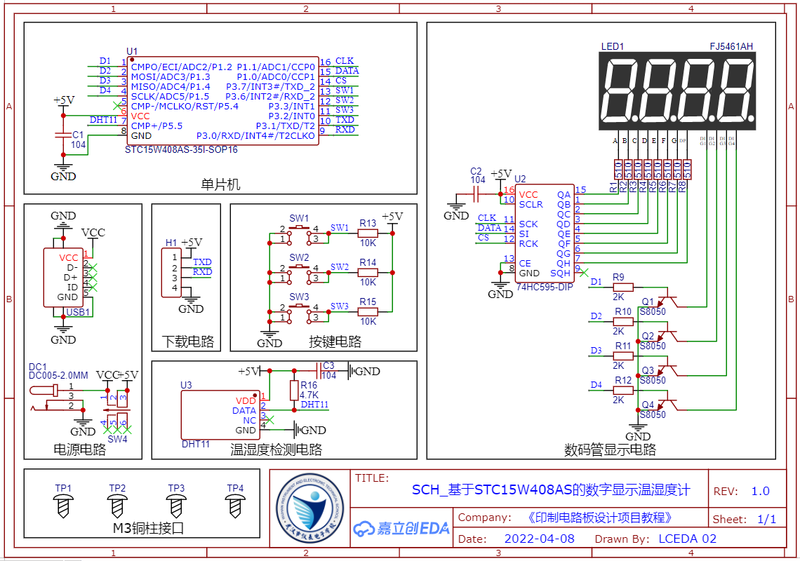

    电源部分采用5V的DC电源连接插座和Micro USB接口沉板设计,通过自锁按键来控制电源供电。
    使用DHT11温湿度传感器来采集检测环境的实时温度和空气的湿度,STC15W408AS单片机读取采集的温湿度数据,经过74HC595移位寄存器输出显示到数码管上,三个按键对应设置、加和减功能,用户可通过按键来设定采集的温湿度上下限范围。

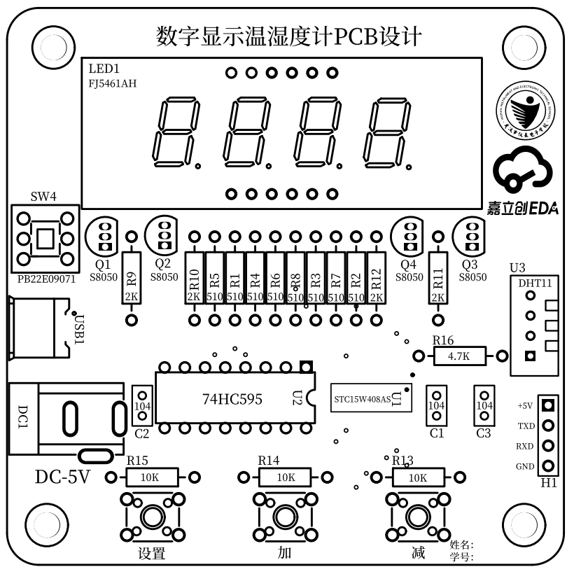

    程序下载接口预留出1x4Pin的2.54mm间距排针,可使用USB-TTL工具烧录程序。使用4个M3铜柱螺丝来固定板子。
图3-1 基于STC15W408AS的数字显示温湿度计原理图

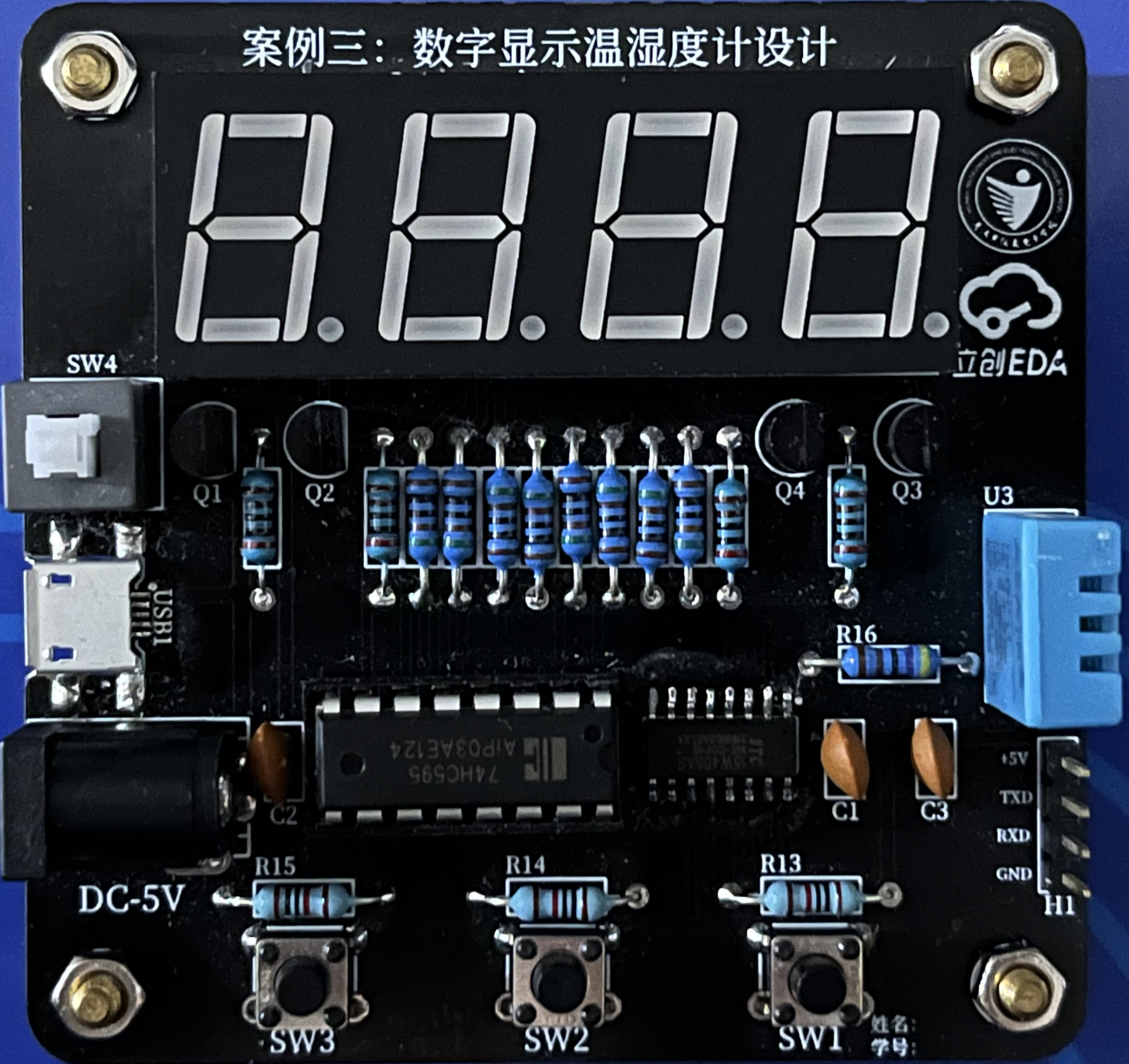

5 焊接装配
图5-1 基于STC15W408AS的数字显示温湿度计装配图
图5-2 基于STC15W408AS的数字显示温湿度计装实物图
