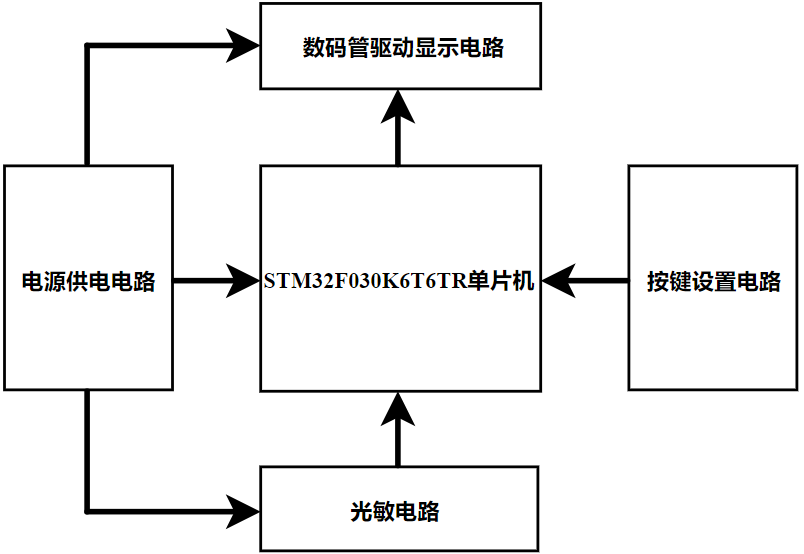

总体方案系统框图如图2-1所示,基于STM32F030K6T6TR的电子时钟由电源供电电路、STM32F030K6T6TR单片机、光敏电路、数码管驱动显示电路和按键设置电路所组成。
图2-1 基于STM32F030K6T6TR的智能电子时钟系统框图

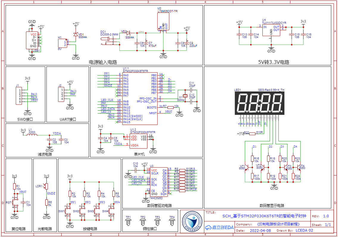

3 电路原理
电源部分采用DC电源连接插座和Micro USB接口沉板设计,预留2Pin排针外接供电。
通过对STM32F030K6T6TR单片机编程,MG-52B光敏电阻实现光强度感应,来自动调整数码管亮度,使用74HC595移位寄存器来驱动显示数码管,实现时间的显示,自定义功能按键来调整设置电子时钟。
程序下载接口预留出SWD接口1x5Pin的2.54mm间距排针,UART接口1×4Pin的2.54mm间距排针。使用4个M3铜柱螺丝来固定板子。
图3-1 基于STM32F030K6T6TR的智能电子时钟原理图

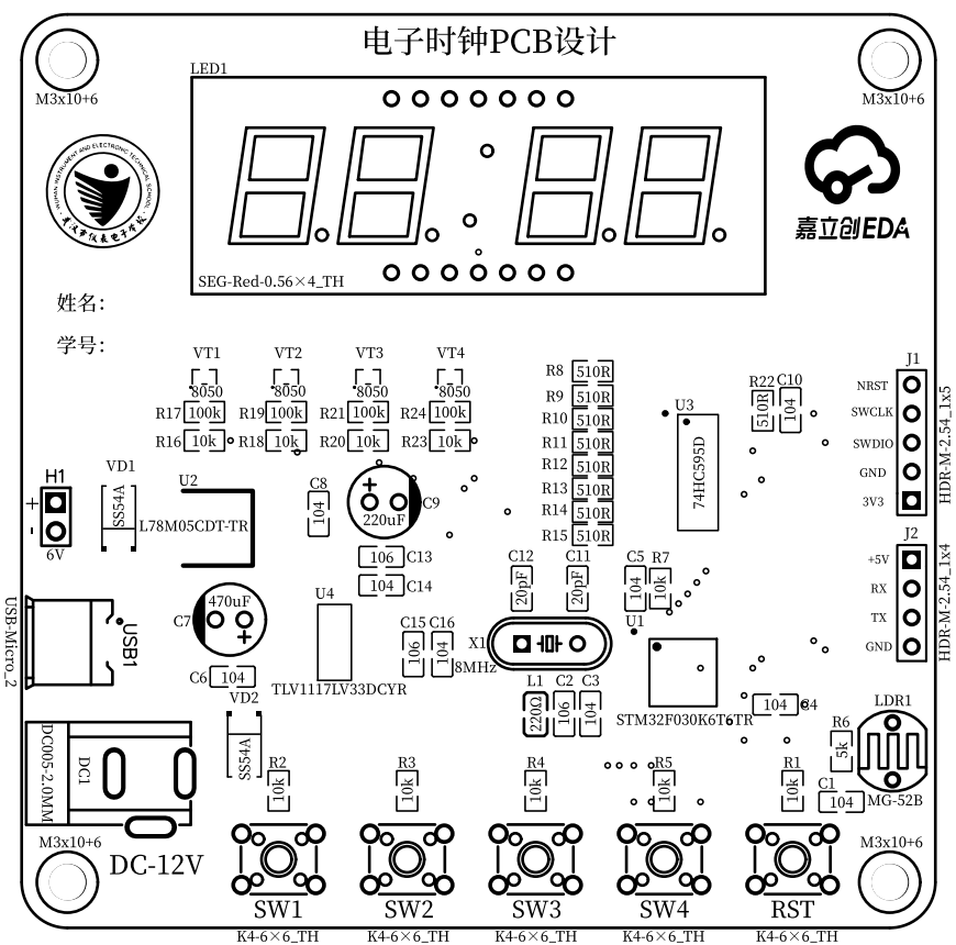

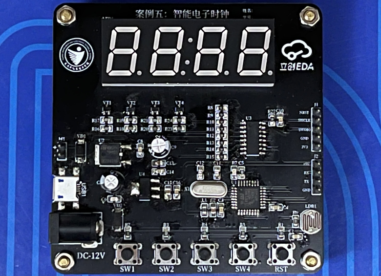

5 焊接装配
图5-1 基于STM32F030K6T6TR的智能电子时钟装配图
图5-2 基于STM32F030K6T6TR的智能电子时钟实物图
