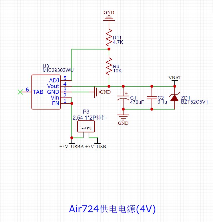

1、电源 :由于CAT.1模块发送数据时瞬间消耗功率校大,电源模块必须考虑输出功率,由于我的输入电压是5V,模块供电是4V,我选用了MIC29302 LDO。

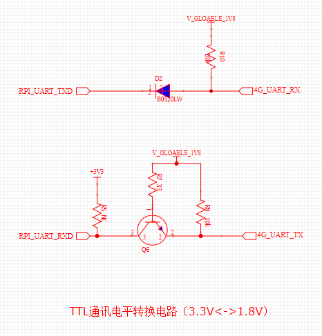

2、串口通信:Air724模块串口通信电平为1.8V,而H750 的GPIO电平为3.3V,两者不能直接连接需使用电平转换电路,市面上有很多电平转换IC,由于我设计的电路只有一组串口连接,成品电平转换IC都是8路,避免浪费我使用了三级管钳位和二级管单向导通原理做了电平转换

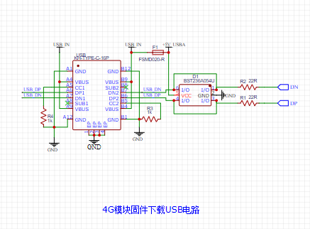

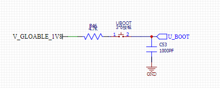

3、Air724固件下载:Air724官方提供了多种固件(AT, DTU、二次开发),用户可根据需求下载相应的固件,官方推荐的方式为USB下载方式,USB下载时需将UBOOT管脚拉高后重启方可进入下载模式,设计电路时务必预留UBOOT按钮及USB通讯电路。当然也可通过飞线下载,我这个主要用于学习使用,所有该引出来的就引出来了。

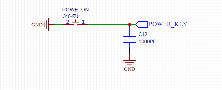

4、开机按键:模块出厂时的固件断电或关机后,需拉低POWER_KEY 3S以上,方可开机(开机方式因固件版本有所差异,本次使用的DTU固件上电即开机)

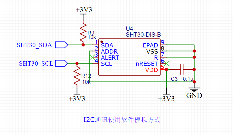

5、SHT30温湿度模:块为方便网络通讯的调试,板载了一路STH30温湿度探头,可用于提供上报动态数据

     SHT30 I2C通讯            SHT30_SDA -------------------- PH9             SHT30_SCL--------------------------PH10

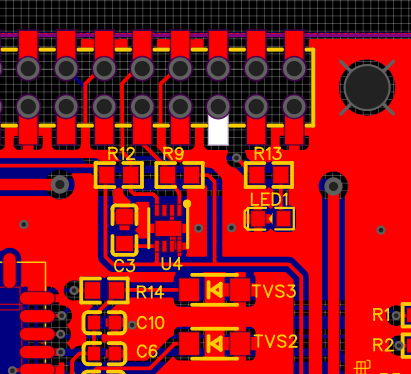

7、关于PCB :  布局时由于没考虑到4G模块发热情况,SHT30放的位置离模块过近,造成SHT30上电一段时间后采集温度偏高,后期有其它小伙伴做温度检测电路电一定要考虑周围器件的发热情况。

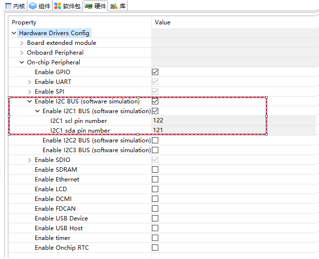

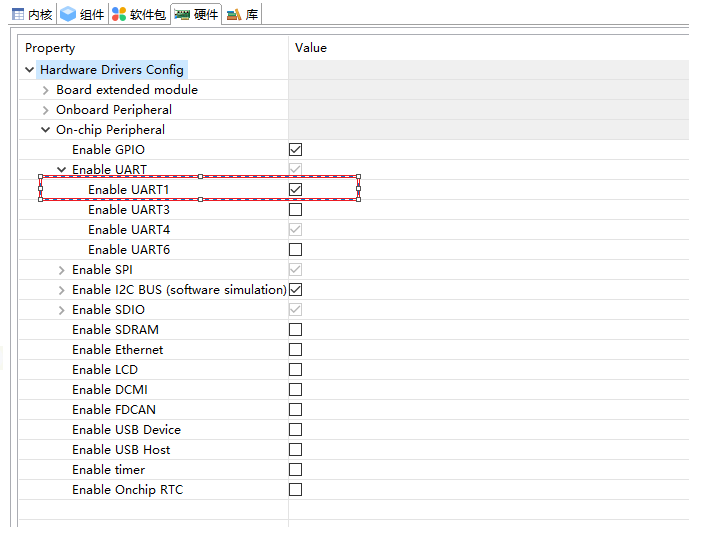

        2、外设的配置
                4G模块使用了串口1通讯
        SHT30模块使用了I2C通讯

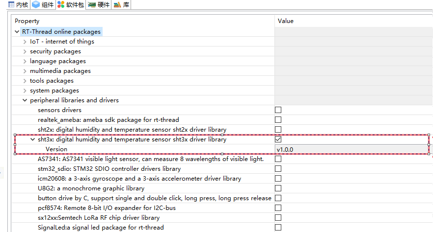

3、获取驱动包

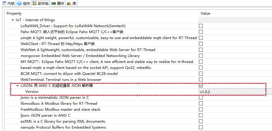

        本次案例将使用JSON数据格式发送数据,需使能cJSON解析器
        使用SHT30驱动包

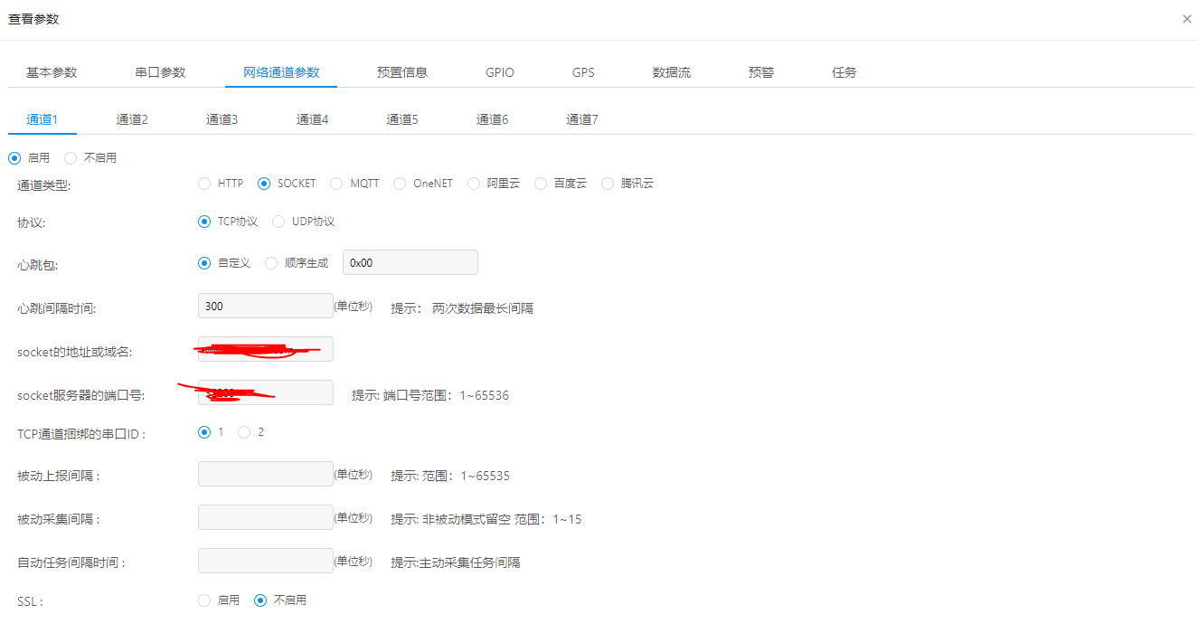

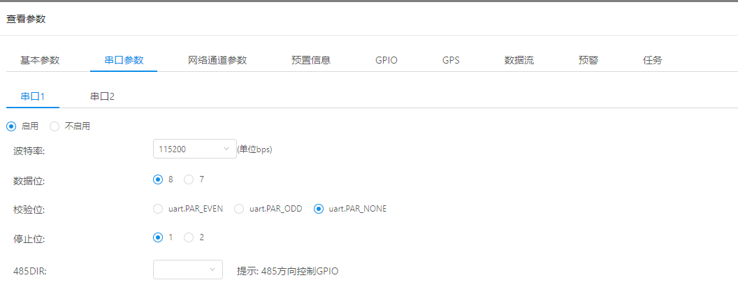

四、Air724 参数配置:DTU的参数有多种配置方式,有串口配置工具,有云配置,也可通过MCU串口发送配置,我选用的是云配置(购买AIR724模块后官方会给一个用户名及默认密码)  http://dtu.openluat.com/login/
        1、配置数据透传串口(波特率、数据位、校验位与ART-Pi参数一致)
2、配置网络参数:我采用的SOCKET连接方式,当然该模块支持多种连接,可根据需要自行配置。
        注意:4G模块只能做为Client,,且本身是流量方式接入,IP为公网动态IP,连接对像必须有公网IP或是公网域名(没有公网IP推荐使用花生壳做内网映射,每月有1G的免费流量,测试用足够)

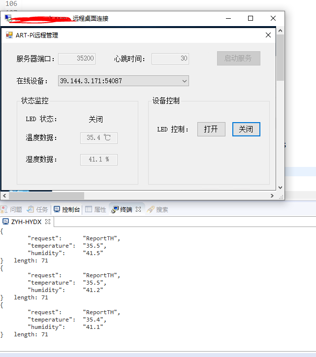

五、演示效果  (详细的演示效果请查看附件)
